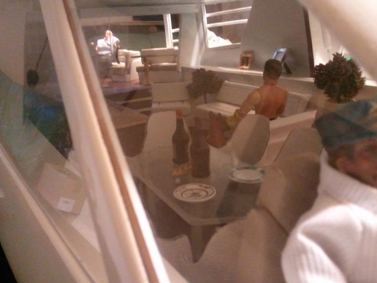

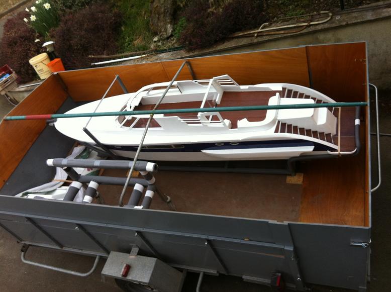

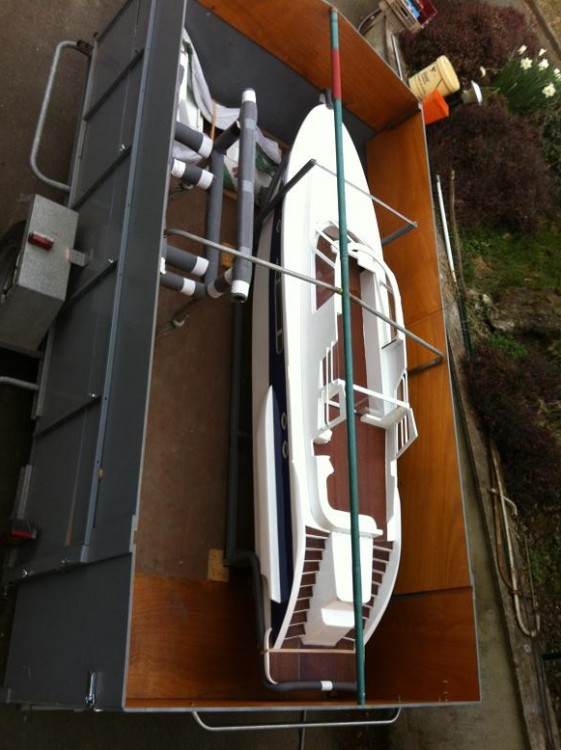

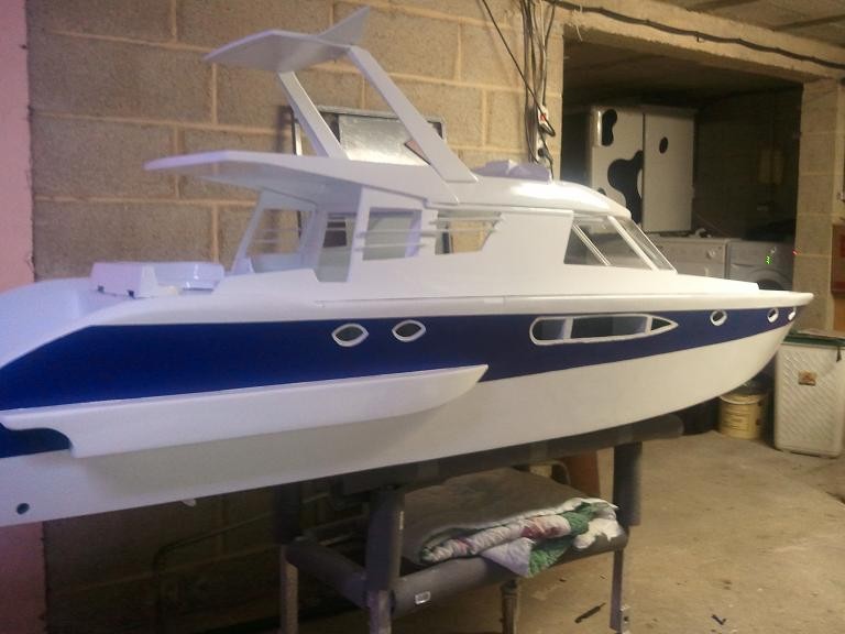

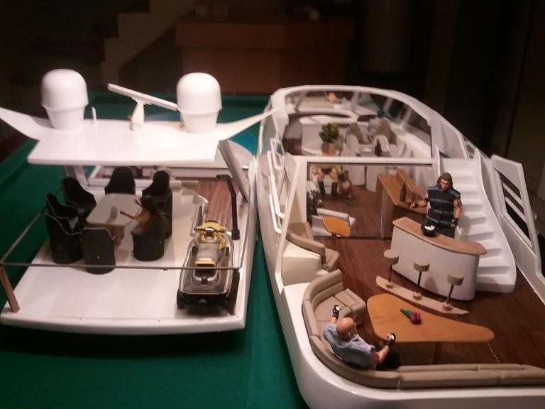

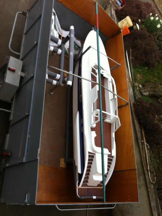

Voici les photos comme convenu. Le bateau vient de ressortir du placard après 22 ans de sommeil.Les couleurs sont un peu passées. A plus. Pat61
