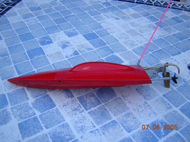

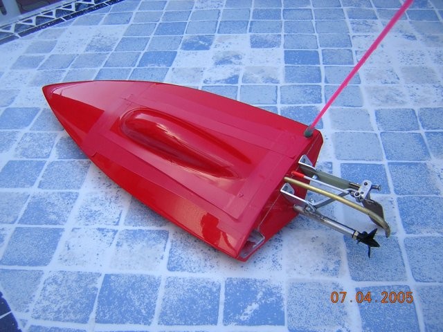

Jean Louis, bien connu surtout des thermiciens, a attaqué la construction d'un mini cobra en balsa sur la base du plan RCM en prévision de la classe 400.
You must be logged in to view the images.
Soucieux de de faire profiter tout le monde de son expérience, il décrira au fur et à mesure les différentes étapes de la construction et de l'équipement.
La construction ne présentant aucune difficulté, avec un super rapport prix-performance, je vous incite tous à franchir le pas

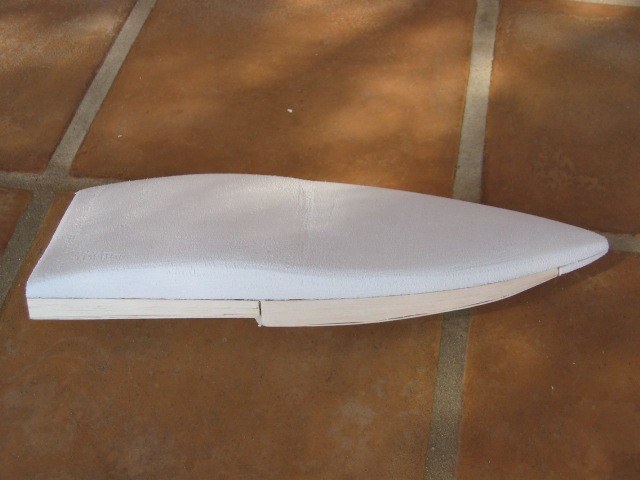

CHTI MOF
c'est peut-être toi qui pourra nous le dire après essai
non en fait le redan est droit et positionné arbitrairement, mais rien n'empeche par la suite d'y rajouter deux petits blocs de balsa pour former un angle.
Fallait bien partir de quelque chose, on verra à la mise au point pour le reste, pour l' instant le seul à avoir navigué n'a pas de redan
