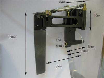

En regardant un peu chez nos amis les chinois, j'ai trouvé ceci qui me plait assez pour le mettre sur le tableau arrière:
Image IPB
qu'en pensez vous??

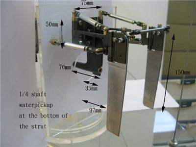

En fait un double gouvernail pour avoir une bonne maniabilité, j'ai peut être tort mais c'est comme cela que je vois les choses, de plus le côté esthétique de ces safrans me plait assez. Mais cependant si je trouve quelque chose de ce style mais avec 1 safran pourquoi pas le mettre ;)
A+

moi pour les gouvernails j'ai fait le chois d'un double aussi chinois chez HOTR, je te mes le lien.
ca vire dans un mouchoir de poche
http://cgi.ebay.fr/a...=item4399551533

Pour le choix du double gouvernail ... tu en as pas forcement besoin :rolleyes: . J'en ai monté deux sur le miens , je tourne en mer et ca bouge pas mal .

Après la lecture du lien donné par CLAUDIA, j'ai demandé a Marco2b si un changement des bras de manière à obtenir une charnière digne de ce nom était possible, et cela semblerai possible.
Mais il est vrai que le safran unique me tente pas mal, 2 solutions s'offrent à moi :
1) j'en dessine un moi même, et l'usine également, cela permettrai de fabriquer un safran adapté à la coque.
2) j'en achète un tout fait:
pour cette solution plusieur safrans me tente, celui-ci chez Head of the rivers mais ce modèle de safran souffre peut être du meme problème que le 1er evoqué plus haut,
ou celui-ci chez Mdistrib.

après réflexion je vais fabriquer moi même le safran, j'en est fait une première ébauche en CAO du support, la lame quand à elle sera acheté car je souhaite avoir les prise d'eau intégré et que je ne pense pas réussir a fabriquer la lame avec.
l'ébauche:
Image IPB
hésité pas à être critique!!!
A plus. ;)

Posté 11 février 2010 - 20:10
Voir le messageantoine 91, le 10 février 2010 - 20:37 , dit :
Bonsoir à tous,
l'ébauche:
Image IPB
A plus. Image IPB
c est pas mal comme ça

Salut Speednick,
je vois sur la photo que tu montre que le bras qui sert à fixer la tringlerie est au dessus de l'axe de rotation du safran, penses-tu que si le bras de levier ne se situe pas sur l'axe ça changera quoi que se soit??
A+ ;)

#16 L'utilisateur est hors-ligne   speednick
  • Très actif !
  • PipPipPipPip
  • Groupe : Membres
  • Messages : 1118
  • Inscrit(e) : 23-mars 09
  • Gender:Male
  • Location:caen
  • Interests:bateau 1/5 26 cc ,vtt,moto
Posté 11 février 2010 - 22:53
Voir le messagespeednick, le 11 février 2010 - 20:13 , dit :
moi j avais ça sur le mien
c est sur l axe pour le reglage de la chaise et du flex en hauteur
Fichier(s) joint(s)

#17 L'utilisateur est hors-ligne   speednick
  • Très actif !
  • PipPipPipPip
  • Groupe : Membres
  • Messages : 1118
  • Gender:Male
  • Location:caen
Posté 11 février 2010 - 22:55
Voir le messagespeednick, le 11 février 2010 - 22:53 , dit :
une autre avec un simple gouvernail et une avec un double
Fichier(s) joint(s)

#18 L'utilisateur est hors-ligne   NIAGARA
  • Hyper actif !!
  • PipPipPipPipPip
  • Groupe : Membres
  • Messages : 2031
  • Inscrit(e) : 13-novembre 07
  • Location:MARIGNANE
  • Interests:Toutes mecaniques !
Posté 12 février 2010 - 07:33
Salut antoine91 , pour la position du bras de levier par rapport à l'axe de rotation , cela a une importance dans la cinématique . si le bras de levier est bien dans l'axe de rotation du gouvernail , tout mouvement transmit par ton servo de direction ... et bien le gouvernail fera exactement la replique .
Par contre si le bras de levier n'est pas dans le même axe que celui de la rotation du gouvernail , ton mouvement au gouvernail ne sera plus homogène avec celui du servo de direction . Le mouvement sera à peu pret égal proche au neutre de la commande mais sera tres nerveux au maximum de la commande ...
:exite: ++

#19 L'utilisateur est hors-ligne   antoine 91
  • Actif
  • PipPipPip
  • Groupe : Membres
  • Messages : 528
  • Inscrit(e) : 19-février 08
  • Gender:Male
  • Location:Brunoy 91
  • Interests:offshore rc, escalade, alpinisme
Posté 12 février 2010 - 11:48
Salut NIAGARA, merci pour ton explication ;)
donc pour resumer il vaudrai mieux avoir le bras de levier au niveau de l'axe pour un confort de pilotage notamment en virage serré?? je vais revoir le dessin dans ce cas alors ;)
A+

#20 L'utilisateur est hors-ligne   NIAGARA
  • Hyper actif !!
  • PipPipPipPipPip
  • Groupe : Membres
  • Messages : 2031
Posté 12 février 2010 - 16:46
Mouai , mais dans le commerce , il en a quelques uns qui sont désaxés , ca se vend .... puis le pilotage est adapté :rolleyes: par le proprietaire ....
N'empeche vaut mieux que cela soit homogène en cinématique puis de regler la vitesse ou la difference de mouvement par le biai de la radio commande , c'est plus pratique pour modifier ou revenir en arrière les reglages que mécaniquement ...
:exite: ++
