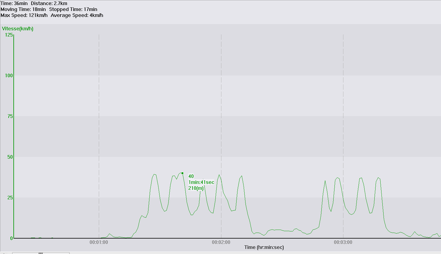

brushman Posted August 11, 2015 Share Posted August 11, 2015 'soir, ben je peux te dire que c'est pas mal du tout! Il faudrait essayer une X440, je suis sûr que ça passe... Ta vitesse théorique est de 40 Km/h ,et tu semble être au-dessus! La X te ferait gagner 5 km/h... Sinon, change rien, c'est très bien comme ça! Brush Link to comment Share on other sites More sharing options...
YAM35 Posted August 29, 2015 Share Posted August 29, 2015 bien vu Brush il n'est pas au dessus mais pile poil à 40 km/h voilà le relevé GPS qui le montre: le mien va moins vite mais je suis en 2S avec un speed 600 je pense l'alimenter en 3S avec le même vario que Mario qu'en pensez vous? visuellement celui de Mario est très plaisant à voir évoluer l’impression de vitesse est présente @+YAM35 Link to comment Share on other sites More sharing options...
