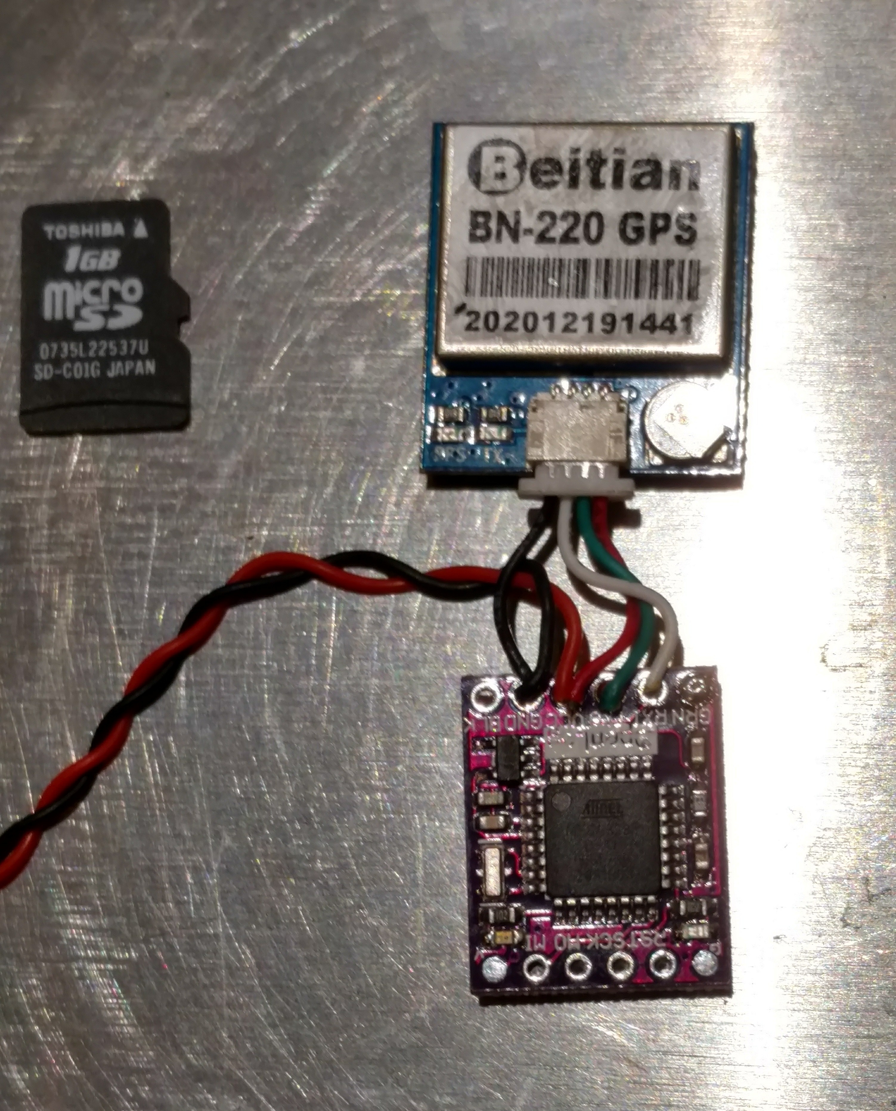

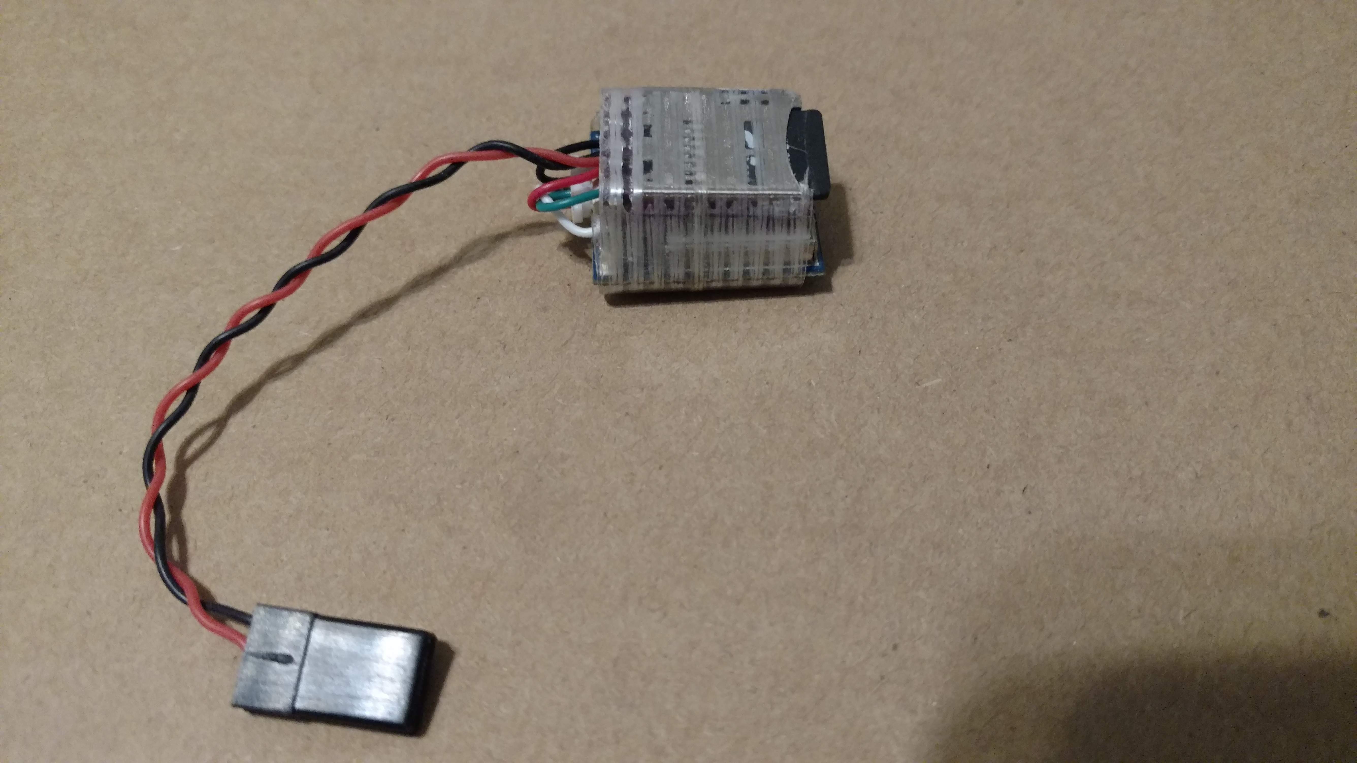

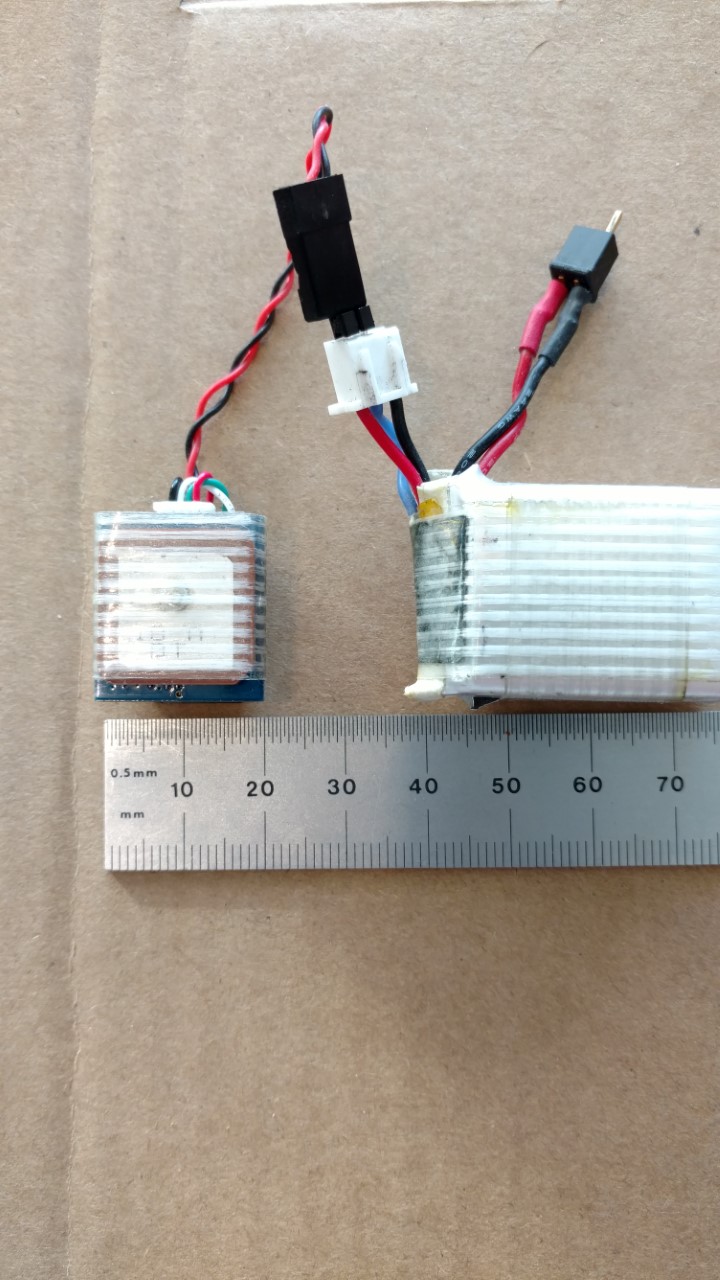

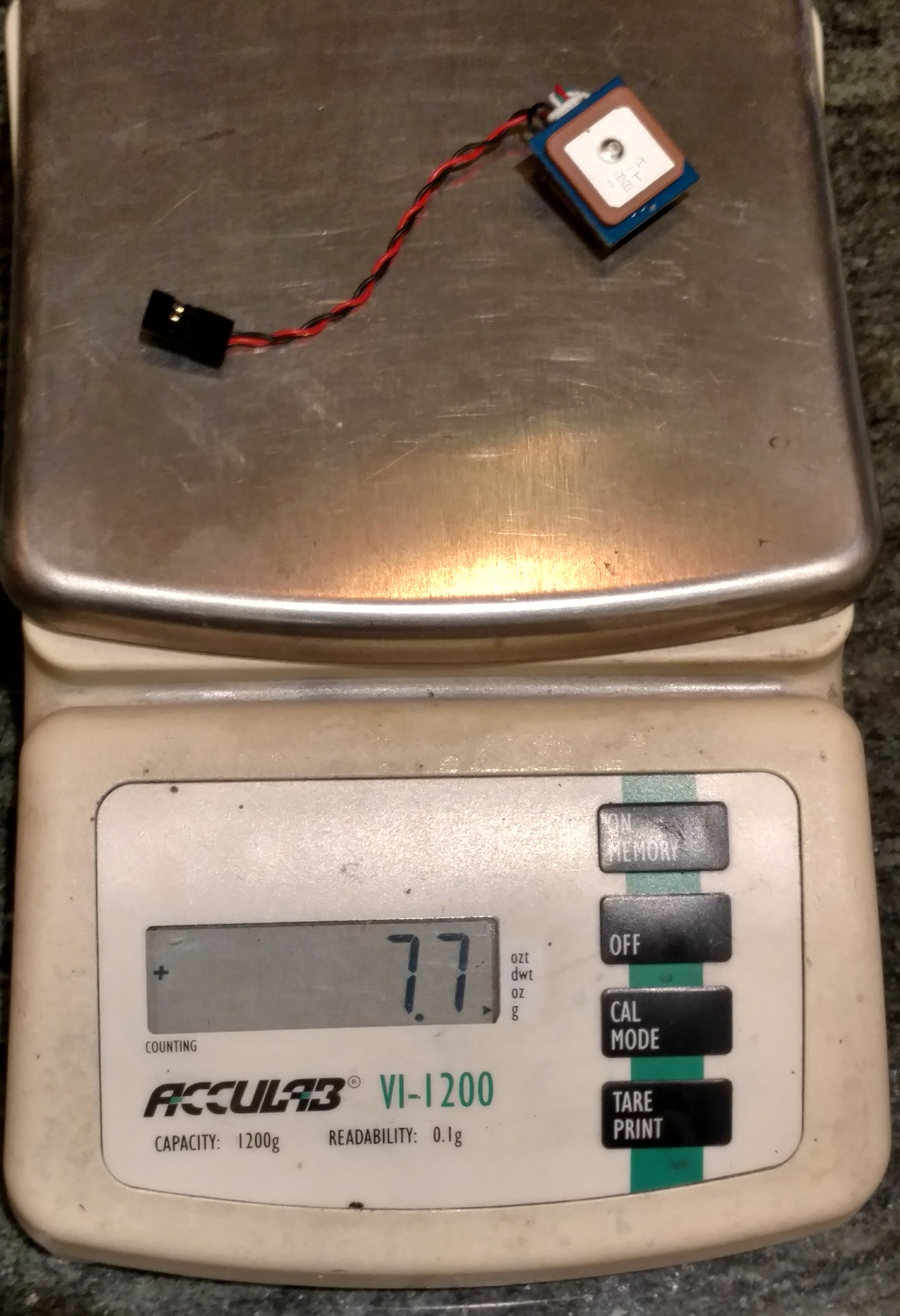

J Mack Posted May 2, 2021 Share Posted May 2, 2021 Désolé si ce sujet est traité ailleurs, mais j'ai des problèmes avec la recherche sur ce site et je n'ai pas pu trouver la réponse par moi-même. J'ai construit un micro GPS pour vérifier la vitesse du bateau et je recherche un bon logiciel comme cedric34310 qui est montré ici. Le GPS pèse 7,7 grammes et enregistre le fichier journal sur la carte micro SD.Si vous utilisez ce style, pouvez-vous me dire s'il fonctionne de manière satisfaisante. Cela ira à 10 HZ mais je programme à 5 HZ, je peux changer à 10 HZ si vous pensez que c'est nécessaire. Ce sont les parties séparées. https://www.aliexpress.com/item/1005001592503547.html?spm=a2g0s.9042311.0.0.af5b4c4dZyTxzl https://www.aliexpress.com/item/32917614376.html?spm=a2g0s.9042311.0.0.af5b4c4dZyTxzl 2 Link to comment Share on other sites More sharing options...

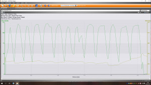

Maskali XIII Posted May 2, 2021 Share Posted May 2, 2021 Salut Jmack, en 5 hz tu prends 5 fois par seconde... Suffisant pour tracer une courbe de vitesse "fiable"... Et suffisant pour voir le moment où tu t'envoles ! En 10hz tu seras plus précis, mais le double de données. Est-ce nécessaire, !?... Ici vu le temps que durent nos navigations, ce n'est pas un problème pour le stockage... Si tu pars une après midi en randonnée c'est une autre histoire. 1 Link to comment Share on other sites More sharing options...

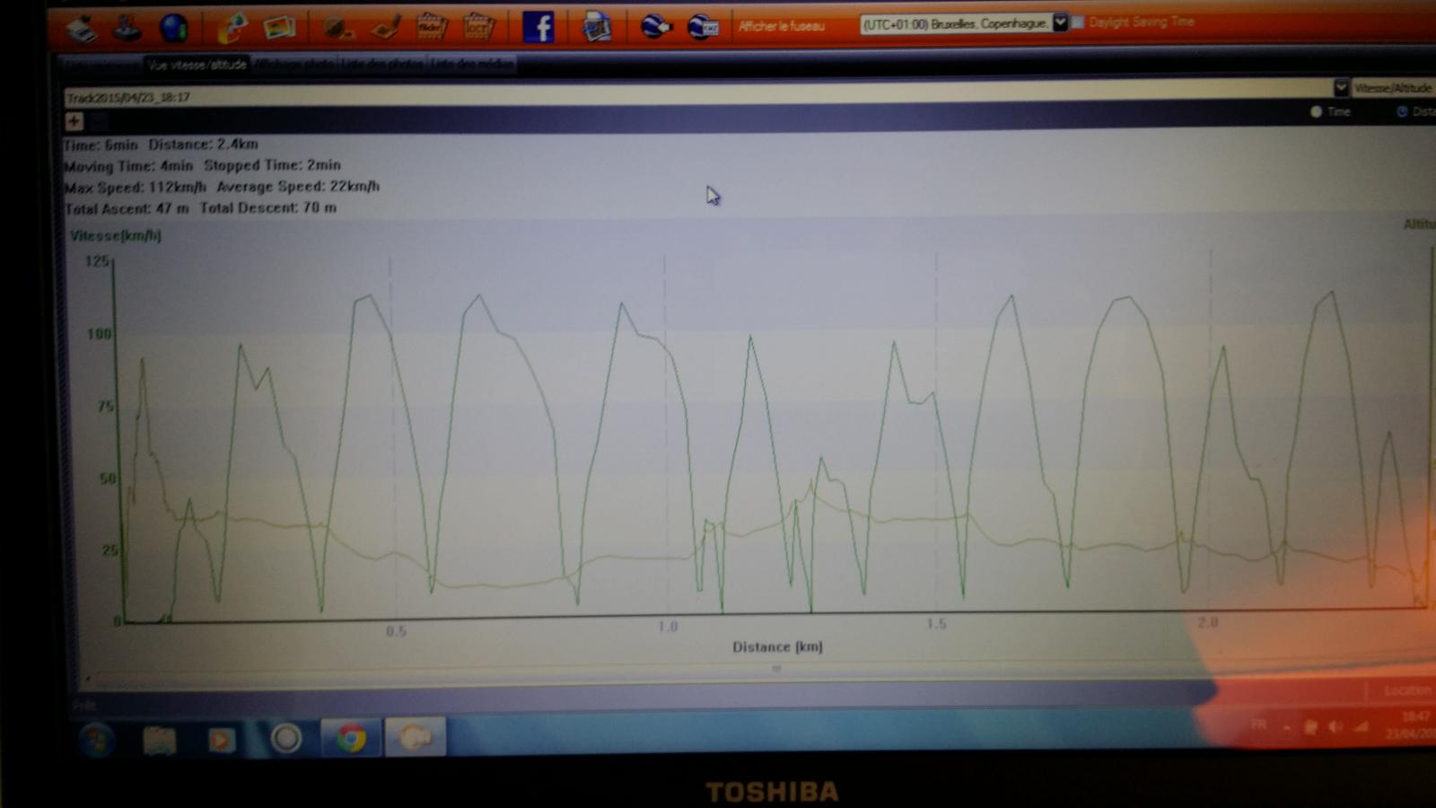

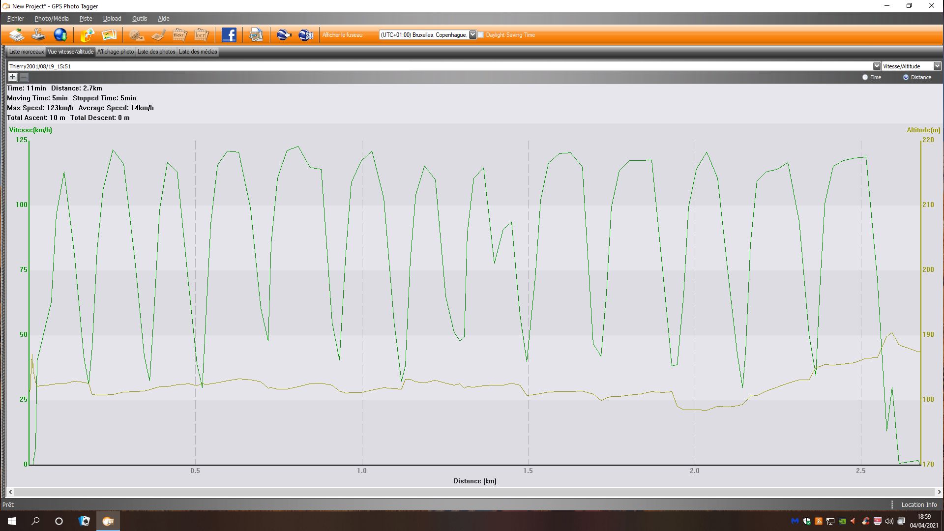

gti81 Posted May 2, 2021 Share Posted May 2, 2021 Il y a 4 heures, J Mack a dit : Désolé si ce sujet est traité ailleurs, mais j'ai des problèmes avec la recherche sur ce site et je n'ai pas pu trouver la réponse par moi-même. J'ai construit un micro GPS pour vérifier la vitesse du bateau et je recherche un bon logiciel comme cedric34310 qui est montré ici. Salut Jmack , Le Logiciel pris en photo écran PC de Cédric , est tout simplement Nommé : GPS Photo Tagger , j' ai le même sur mon PC ! lorsque ce logiciel est ouvert il fonctionne en binôme avec Google Earth ! Voici le Lien : Télécharger GPS Data Logger and Photo Tagger : téléchargement gratuit ! https://www.aliexpress.com/item/1005001592503547.html?spm=a2g0s.9042311.0.0.af5b4c4dZyTxzl https://www.aliexpress.com/item/32917614376.html?spm=a2g0s.9042311.0.0.af5b4c4dZyTxzl gpsphototagger_wm_install_1019.exe 3 1 Link to comment Share on other sites More sharing options...
scyllias91 Posted May 2, 2021 Share Posted May 2, 2021 Il y a 7 heures, J Mack a dit : Désolé si ce sujet est traité ailleurs, mais j'ai des problèmes avec la recherche sur ce site et je n'ai pas pu trouver la réponse par moi-même. J'ai construit un micro GPS pour vérifier la vitesse du bateau et je recherche un bon logiciel comme cedric34310 qui est montré ici. Le GPS pèse 7,7 grammes et enregistre le fichier journal sur la carte micro SD.Si vous utilisez ce style, pouvez-vous me dire s'il fonctionne de manière satisfaisante. Cela ira à 10 HZ mais je programme à 5 HZ, je peux changer à 10 HZ si vous pensez que c'est nécessaire. Ce sont les parties séparées. https://www.aliexpress.com/item/1005001592503547.html?spm=a2g0s.9042311.0.0.af5b4c4dZyTxzl https://www.aliexpress.com/item/32917614376.html?spm=a2g0s.9042311.0.0.af5b4c4dZyTxzl Hello, Peux tu faire un post sur la construction ton GPS ? Je pense qu un GPS de7 gr ça intéressé beaucoup de monde. 😉 1 Link to comment Share on other sites More sharing options...

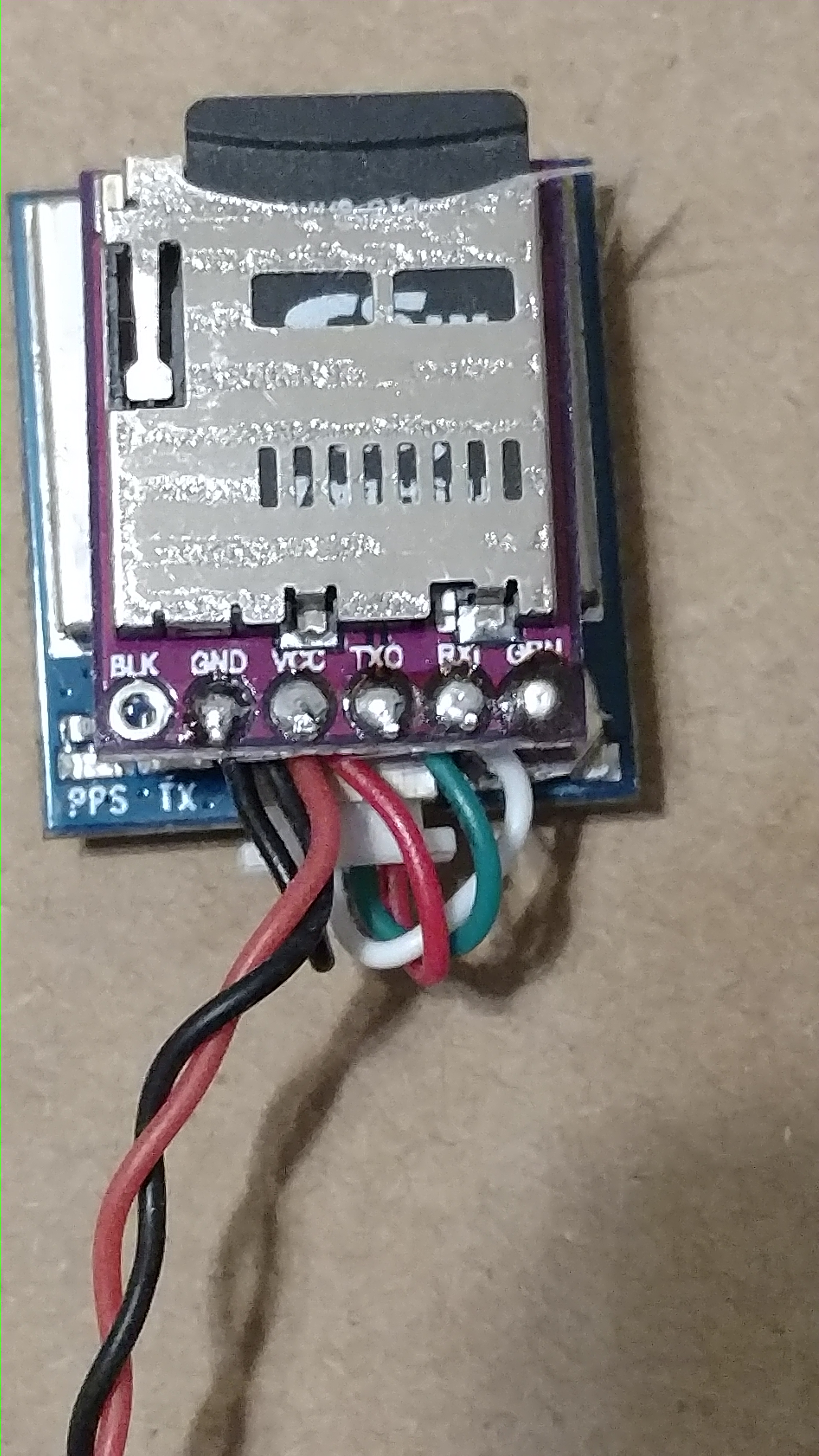

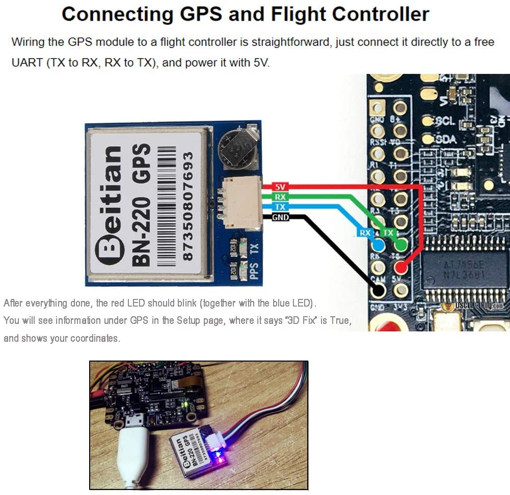

J Mack Posted May 2, 2021 Author Share Posted May 2, 2021 4 hours ago, scyllias91 said: Hello, Peux tu faire un post sur la construction ton GPS ? Je pense qu un GPS de7 gr ça intéressé beaucoup de monde. 😉 Je ferai de mon mieux pour vous donner plus de détails, mais je dois utiliser un traducteur et certains détails risquent de se perdre. J'ai utilisé un petit GPS pour drone. "Module Glonass Double GPS Beitian BN-220 avec Antenne Passive Flash + GPS pour Arduino Aircraft F3 CC3D Flight Control" Puis utilisé un petit enregistreur de données pour mettre des informations sur la carte SD. "ATmega328 Openlog Serial Data Logger Enregistreur de données Open Source Naze32 F3 Blackbox] Supporte le module Micro SD DIY Electronics" J'ai utilisé Aliexpress mais ils peuvent être achetés dans de nombreux endroits. Enregistreur de données. https://www.aliexpress.com/item/1005001592503547.html?spm=a2g0s.9042311.0.0.432c4c4diCr7SD Vous voulez Bundle: BN-220 et module afin que vous puissiez programmer le GPS jusqu'à 10 HZ. Il viendra par défaut 1HZ de l'usine. https://www.aliexpress.com/item/32917614376.html?spm=a2g0s.9042311.0.0.432c4c4diCr7SD Vous devrez couper le faisceau de câbles et les fils de soudure fournis de cette façon. Drivers here, https://www.u-blox.com/en/product-resources/field_file_category/driver-221 https://www.u-blox.com/en/product/u-center http://docs.diymalls.com/How-to-set-refresh-rate-for-GPS-Module.pdf http://docs.diymalls.com/How-to-change-baudrate-for-GPS-Module.pdf http://docs.diymalls.com/ Username: diymall Password: diymall Pour l'alimentation, de 3,3 volts à 5.5 volts, j'utilise le récepteur pour alimenter, mais vous pouvez voler l'alimentation du câble d'équilibrage sur Lipo ou ajouter une petite batterie également. Vous avez besoin d'une carte microSD formatée FAT32, j'utilise une carte 1G mais n'importe quelle taille devrait fonctionner. J'ai utilisé le visualiseur GPS pour tester mais j'aurai besoin de passer plus de temps pour apprendre. https://www.gpsvisualizer.com/ Slectionnez CRÉER UN PROFIL dans le menu supérieur Cliquez ensuite sur Sélectionner CHOISIR LE FICHIER au milieu à droite et sélectionnez votre fichier journal gps sur la carte SD. Notez que vos fichiers journaux ont tous la même date, mais il est facile de voir à partir du nom de fichier quels sont les derniers. Vos fichiers journaux contiennent des informations de date et d'heure dans le fichier, qui seront récupérées par exemple. google earth. Ensuite, sur la gauche, définissez ce qui suit: Axe X: choisissez la distance ou le temps Axe Y: vitesse https://www.gpsvisualizer.com/profile_input Le visualiseur GPS a besoin d'une connexion Internet et je voudrais trouver un logiciel pour ordinateur portable sans Internet à utiliser sur un ordinateur portable au bord de l'eau. J'attends encore beaucoup de pièces pour petit bateau donc je ne peux pas tester pour de vrai, j'utiliserai une petite batterie et partirai conduire dans ma voiture. Cette image vous permettra de connaître la taille. Merci de votre aide. 1 2 Link to comment Share on other sites More sharing options...

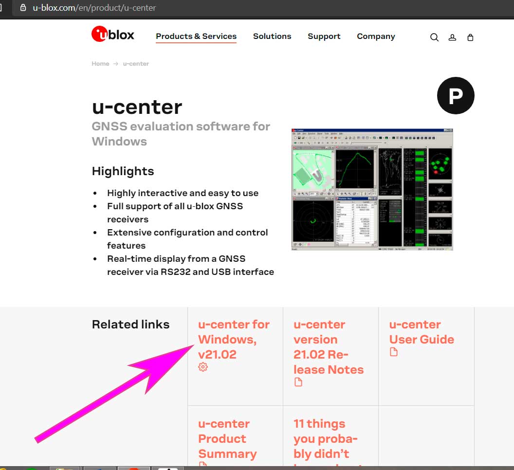

J Mack Posted May 2, 2021 Author Share Posted May 2, 2021 7 hours ago, Maskali XIII said: Et suffisant pour voir le moment où tu t'envoles ! Utilisez u-center et configurez le module GPS comme ci-dessous et vous obtiendrez de bien meilleures lectures d'altitude. https://files.banggood.com/2016/11/BN-220 GPS+Antenna datasheet.pdf 1 Link to comment Share on other sites More sharing options...

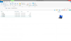

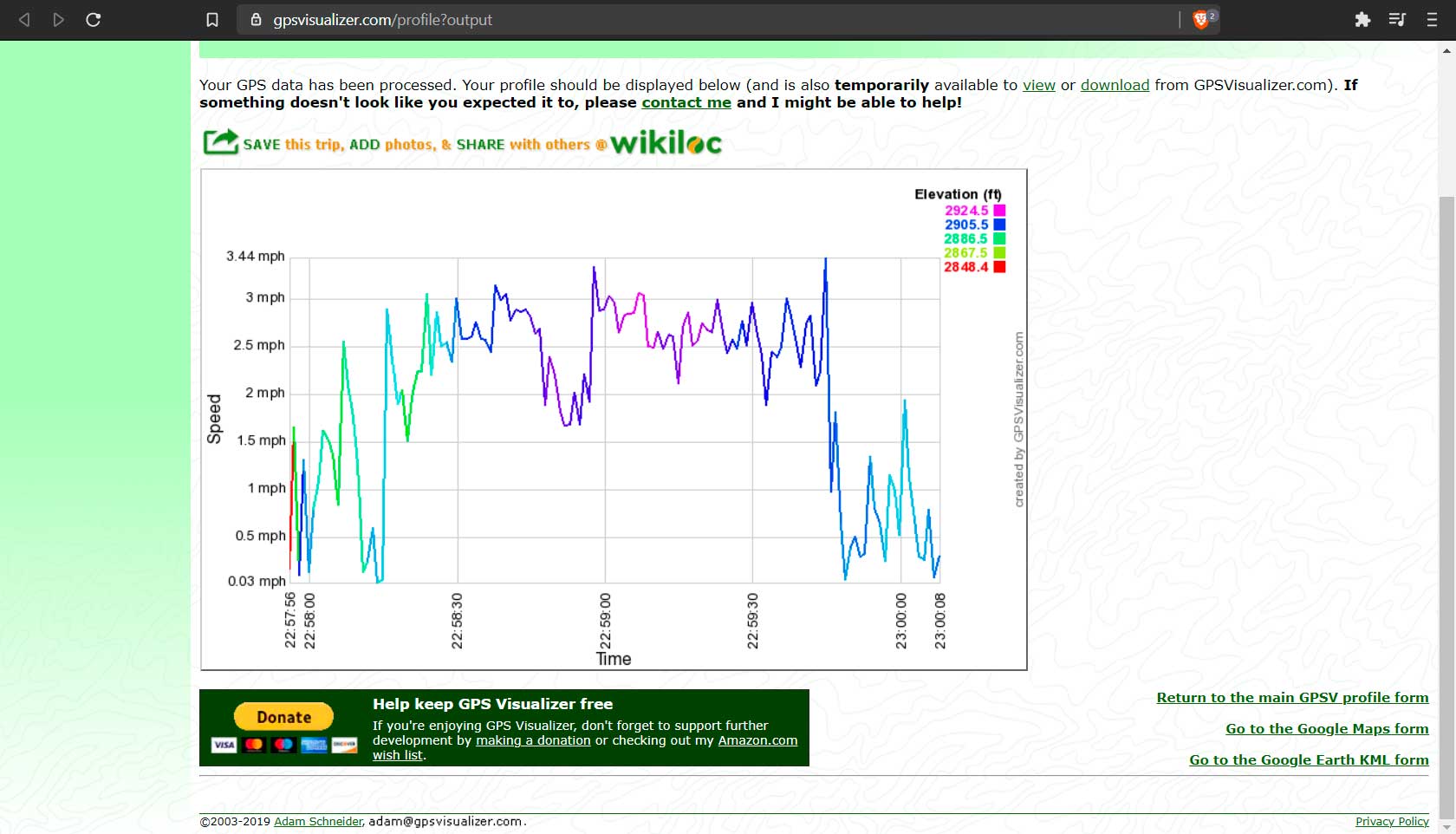

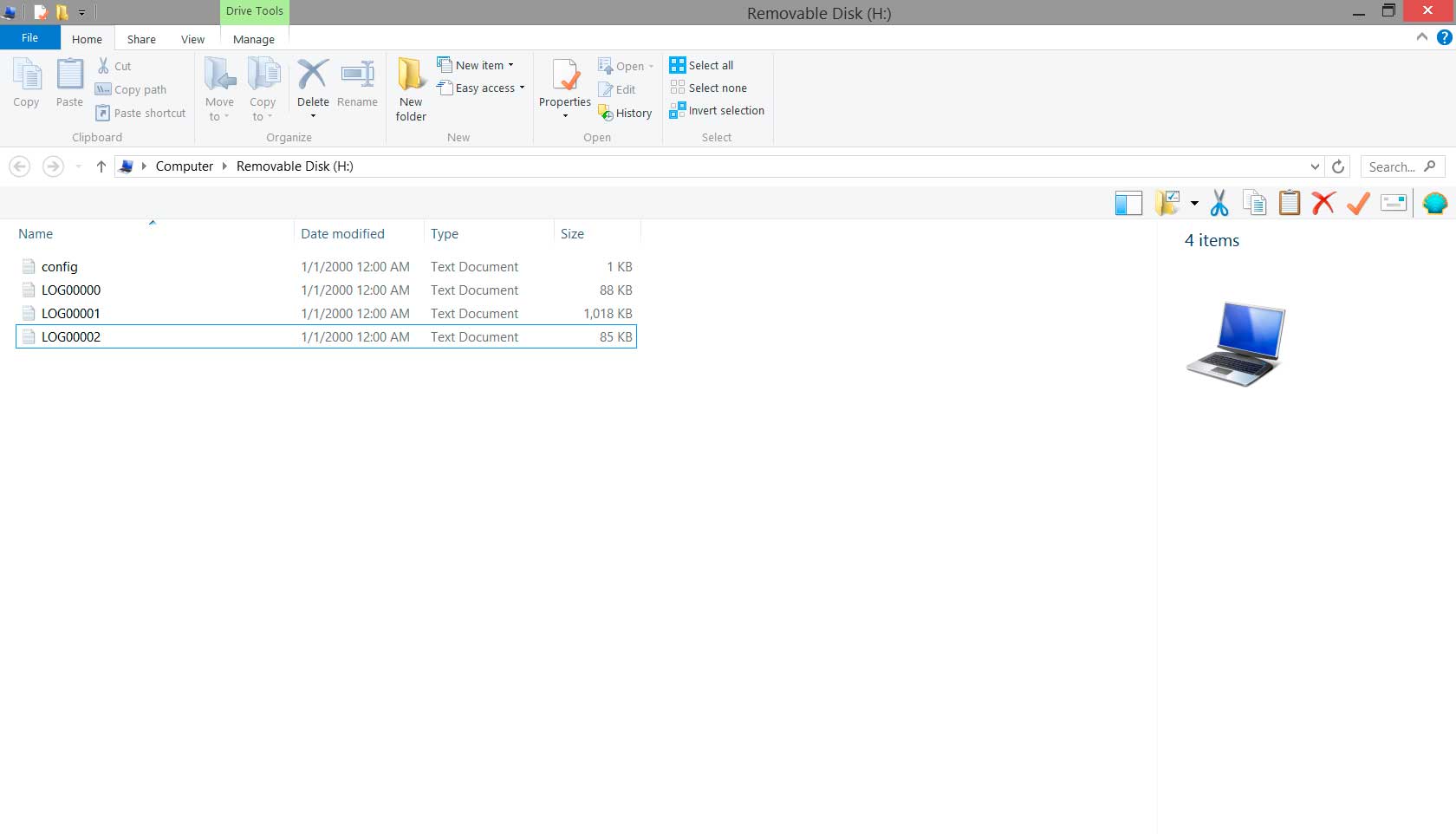

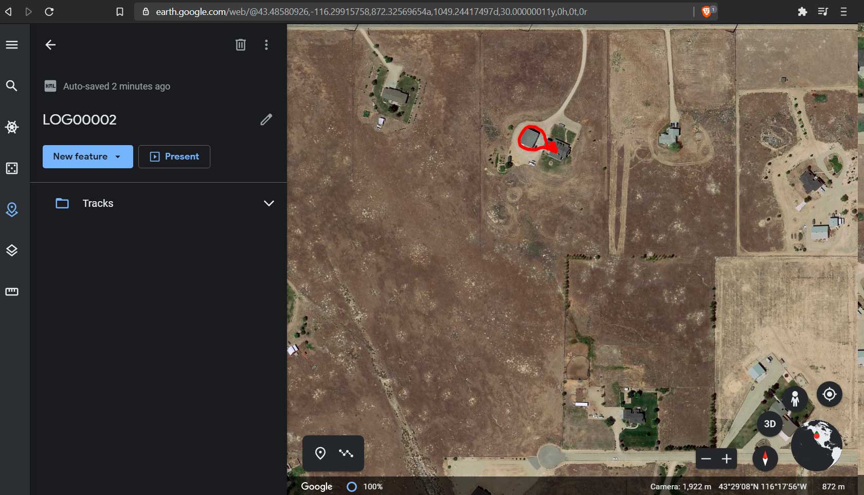

J Mack Posted May 3, 2021 Author Share Posted May 3, 2021 Petit test, je n’ai pas eu le temps de faire un tour en voiture alors je suis juste allé me promener dans mon atelier pour créer des données. Voici quelques graphiques à voir. Le premier graphique montre la vitesse à laquelle je marche, pas trop mal pour le vieil homme. Le deuxième graphique montre le chemin autour de l'atelier. Cela montre comment il stocke le fichier sur la carte SD, avec 1G sur la carte, vous pouvez enregistrer de nombreuses courses sur la même carte. Je suis toujours à la recherche d’un programme simple qui n’a pas besoin d’Internet pour donner de la vitesse au bord de l’eau. 1 Link to comment Share on other sites More sharing options...

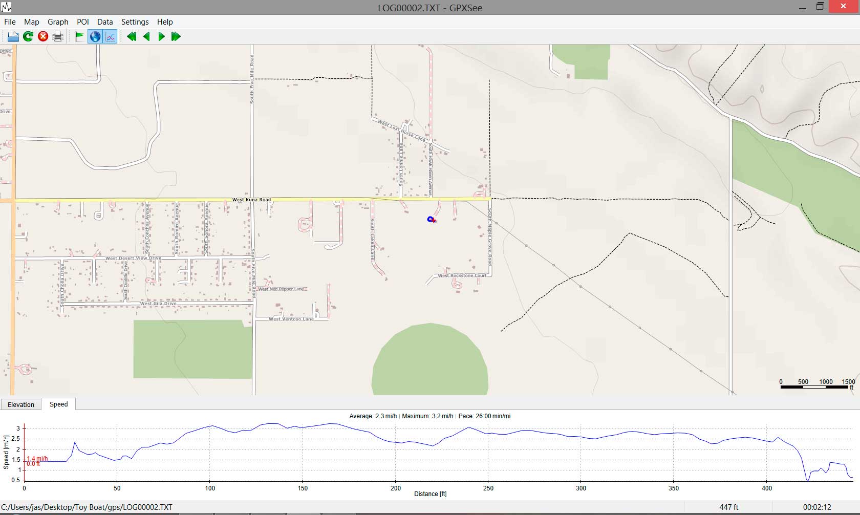

J Mack Posted May 4, 2021 Author Share Posted May 4, 2021 J'ai essayé plusieurs programmes différents pour lire le fichier journal directement à partir de la carte SD GPS sans utiliser Internet. GPXSee semble être un bon programme. http://www.gpxsee.org Ceci est une capture d'écran de GPXSee montrant la carte et la vitesse. Pensez-vous que cela soit réalisable pour vérifier la vitesse du bateau au bord de l'eau? Link to comment Share on other sites More sharing options...
Hervé B Posted May 4, 2021 Share Posted May 4, 2021 Bonjour, Ça me semble même très bien ! J'ai essayé ce genre de montage et le seul truc qui peut bloquer (et qui m'a fait abandonner) c'est l'écriture sur la carte SD. C'est d'ailleurs en partie pour ça que les fichiers sont séparés à l'écriture. Donc bien faire en sorte que la carte soit bien fixée (pas de faux-contacts), ou encore mieux : pouvoir lire les données sans retirer la carte ... Hervé Link to comment Share on other sites More sharing options...
J Mack Posted May 4, 2021 Author Share Posted May 4, 2021 Merci Hervé, la carte SD s'enclenche très fermement et dispose d'un mécanisme à ressort qui la verrouille, vous devez la repousser avec force pour libérer la carte du support. Avez-vous des recommandations pour tester le problème pour vous assurer qu'il n'y a pas de faux contacts et je vais tester pour vous. Link to comment Share on other sites More sharing options...
Hervé B Posted May 4, 2021 Share Posted May 4, 2021 Alors si c'est ce système ça devrait bien aller. Moi j'avais un truc qui se referme ... et j'étais obligé de mettre une cale. Le test est simple : pas de trous bizarres dans les lignes !!! Ou de passage impromptus en Afrique du Sud au plein milieu de la balade !!! Si ce GPS Data Logger fonctionne bien, ce sera vraiment un bonne nouvelle pour beaucoup d'entre nous ! Hervé Link to comment Share on other sites More sharing options...

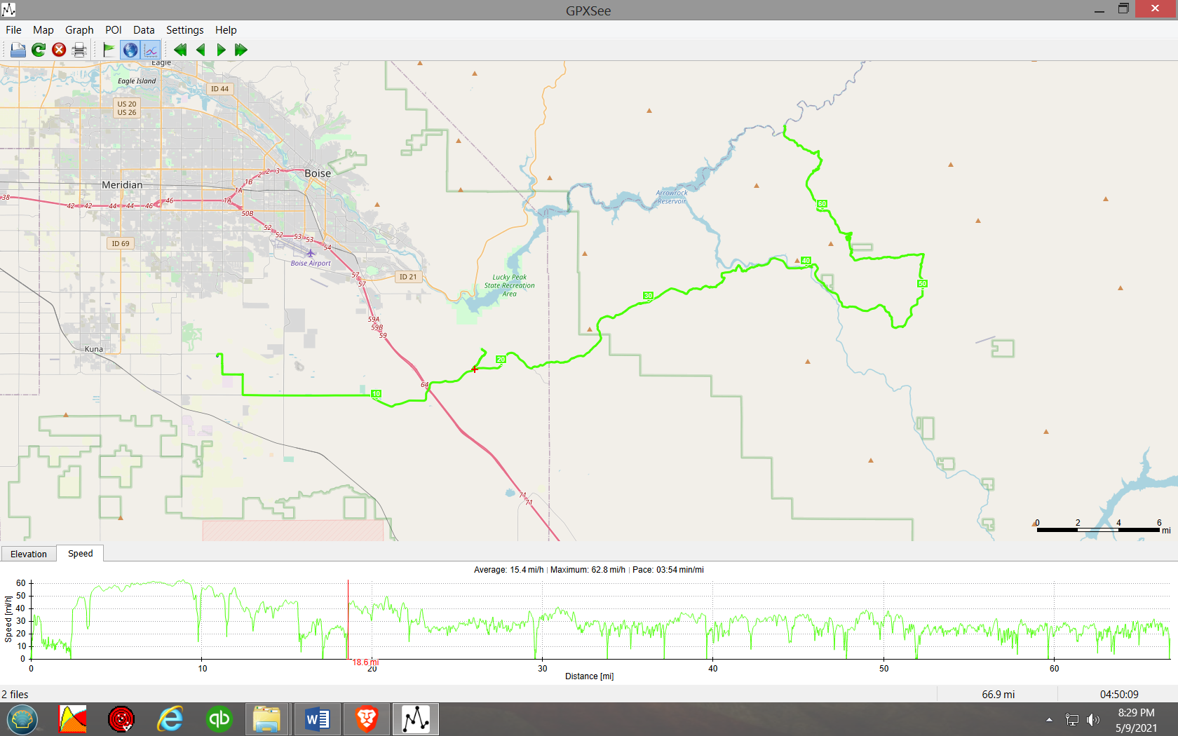

J Mack Posted May 10, 2021 Author Share Posted May 10, 2021 J'ai pris le Micro GPS pour un essai routier aujourd'hui en montagne. Ma batterie 300 maH ne dure que 4 heures et s'arrête, mais toutes les données semblent bonnes. J'espère que cette information vous aidera. Salutations J Mack 2 Link to comment Share on other sites More sharing options...
Hervé B Posted May 10, 2021 Share Posted May 10, 2021 Bonjour Jim, C'est tout bon ! J'ai oublié de dire que pour avoir essayé, le 10Hz n'apporte rien, si ce n'est des erreurs d'écritures ou des données en trop qu'on doit traiter ... Et pourtant je suis en nano ou mini bateaux, donc des runs assez courts. 4 heures d'enregistrement c'est bien pour une journée bateaux ! Si c'est en 10 Hz, ce sera plus de 4h en 5Hz ... Hervé 2 Link to comment Share on other sites More sharing options...

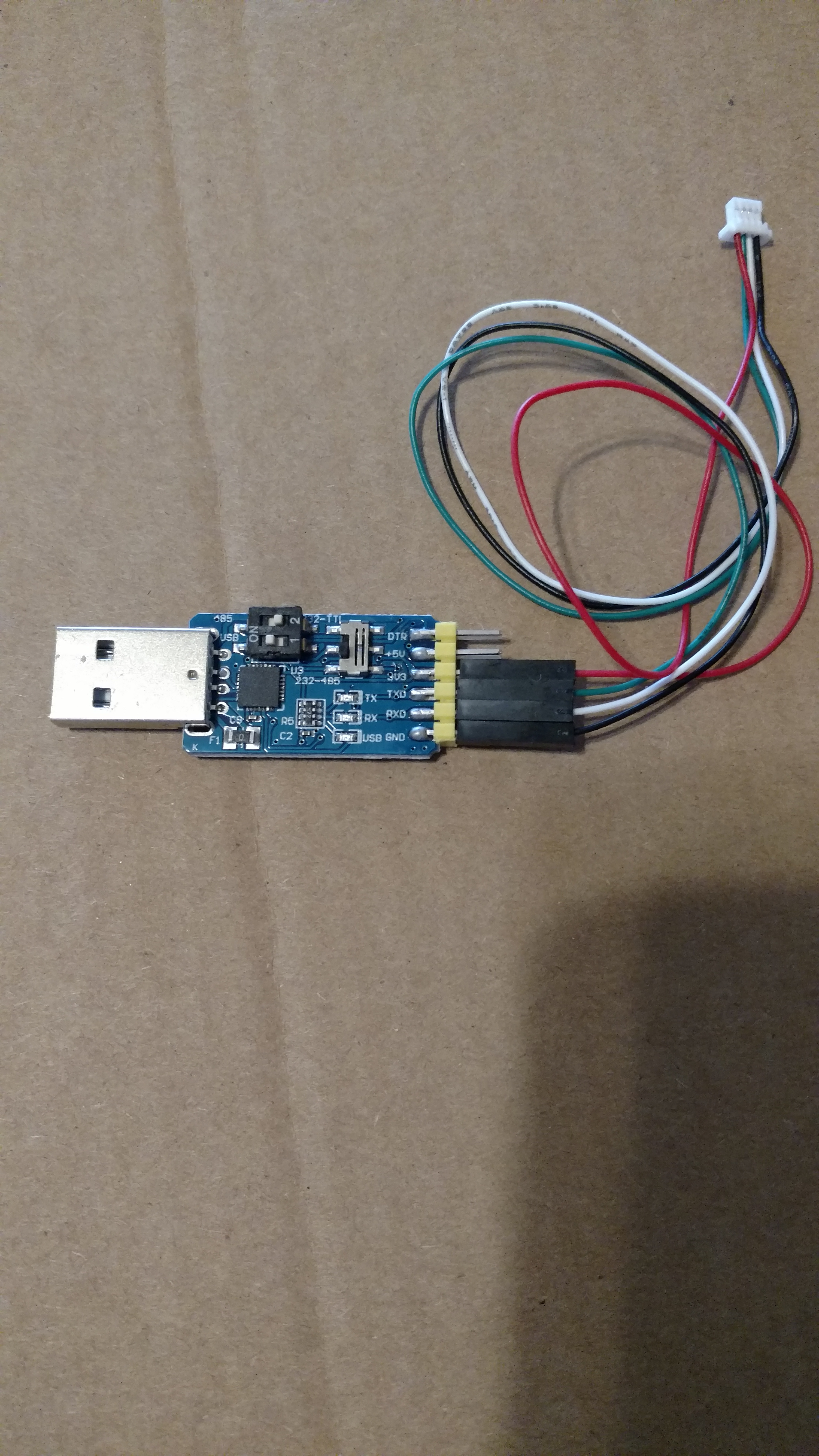

Arno 69 Posted May 12, 2021 Share Posted May 12, 2021 Le 02/05/2021 à 15:02, J Mack a dit : Vous devrez couper le faisceau de câbles et les fils de soudure fournis de cette façon. Drivers here, https://www.u-blox.com/en/product-resources/field_file_category/driver-221 https://www.u-blox.com/en/product/u-center http://docs.diymalls.com/How-to-set-refresh-rate-for-GPS-Module.pdf http://docs.diymalls.com/How-to-change-baudrate-for-GPS-Module.pdf http://docs.diymalls.com/ Username: diymall Password: diymall bonjour, j'ai commandé le materiel mais je comprend pas trop quelle programme installer le petit boitier usb est utile uniquement pour configurer le gps de 1hz a 5hz ? Link to comment Share on other sites More sharing options...
scyllias91 Posted May 12, 2021 Share Posted May 12, 2021 Le 12/05/2021 à 11:42, Arno 69 a dit : bonjour, j'ai commandé le materiel mais je comprend pas trop quelle programme installer le petit boitier usb est utile uniquement pour configurer le gps de 1hz a 5hz ? Moi aussi ,je comprends pas tout et je m'apprêtais à acheter le matos cet aprés midi. Tu as commandé ou Arno? Sur les liens fourni plus haut ? Link to comment Share on other sites More sharing options...
Arno 69 Posted May 12, 2021 Share Posted May 12, 2021 Oui j'ai pris bêtement les liens, avec le module USB pour le gps (même s'il est peut être pas utile) Link to comment Share on other sites More sharing options...
J Mack Posted May 12, 2021 Author Share Posted May 12, 2021 Les deux parties viennent de l'usine prêtes à se parler. Il vous suffit de souder les fils et d'insérer la carte SD à utiliser à 1 HZ. Si vous souhaitez régler HZ de 1 HZ à 10 HZ, vous avez besoin d'une clé USB pour programmer. 3 hours ago, Arno 69 said: j'ai commandé le materiel mais je comprend pas trop quelle programme installer Je ferai de mon mieux pour aider mais le français n'est pas ma langue et je dois utiliser traduire. Je ne peux pas confirmer que mes mots sont exacts, je vous ferai donc également une photo si nécessaire. Utilisez ce logiciel https://www.u-blox.com/en/product/u-center Instructions pour définir le taux de rafraîchissement ici. http://docs.diymalls.com/How-to-set-refresh-rate-for-GPS-Module.pdf Instructions pour plus d'options ici. http://docs.diymalls.com/ Si un mot de passe vous est demandé. Username: diymall Password: diymall Si votre ordinateur ne voit pas USB, vous aurez besoin de ce pilote. USB-GPS-Driver.zip 1 Link to comment Share on other sites More sharing options...
