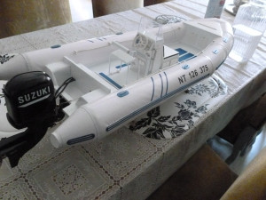

Pour fêter cette nouvelle année, ça vous dit un p'tit Zodiac de 70 cm?...^_^... Oui j'en vois déjà qui râlent !... Mais tu n'as pas fini ce que tu commences !... Et oui, ça n'avance pas toujours à la vitesse que l'on désire. Mais un petit coup de fil de notre ami @Cahius... :wacko: qui avait disparu de la circulation, et je me retrouve à créé vite fait un petit projet qui lui tient à cœur !
Alors, quand Pascal m'a fait part de son envie de se frotter un peu à la construction, je me suis laissé prendre au jeu... Après avoir proposé un big zod typé militaire de 10m et 15 places semi assises pour commandos de la Guyane !:P... Il m'a rappelé à l'ordre...  "Non je veux un semi rigide simple de 6 à 7m, facile à monter pour se faire la main et sans trop de galère type maquette"!... Alors je l'ai remis dans ma culotte et je me suis restreint à créer un plan simple et j'espère efficace !

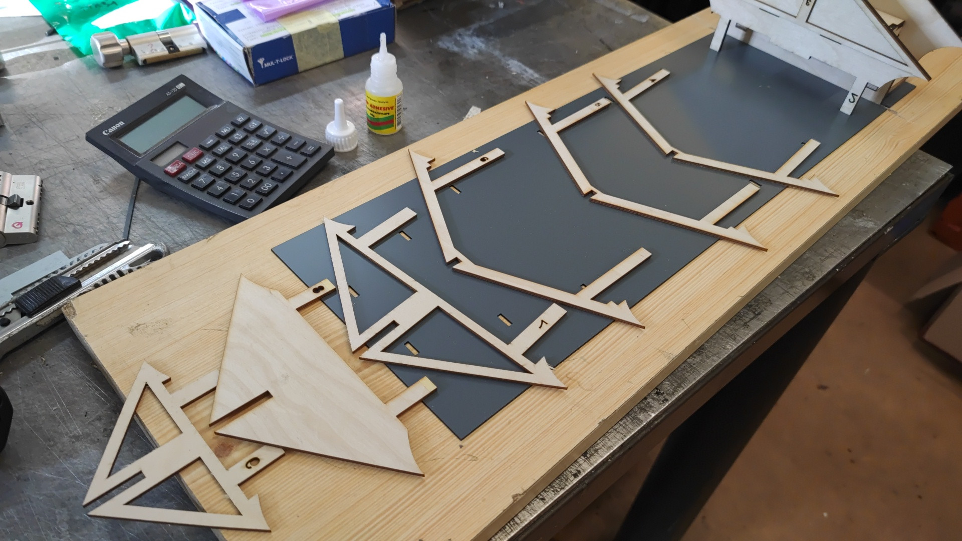

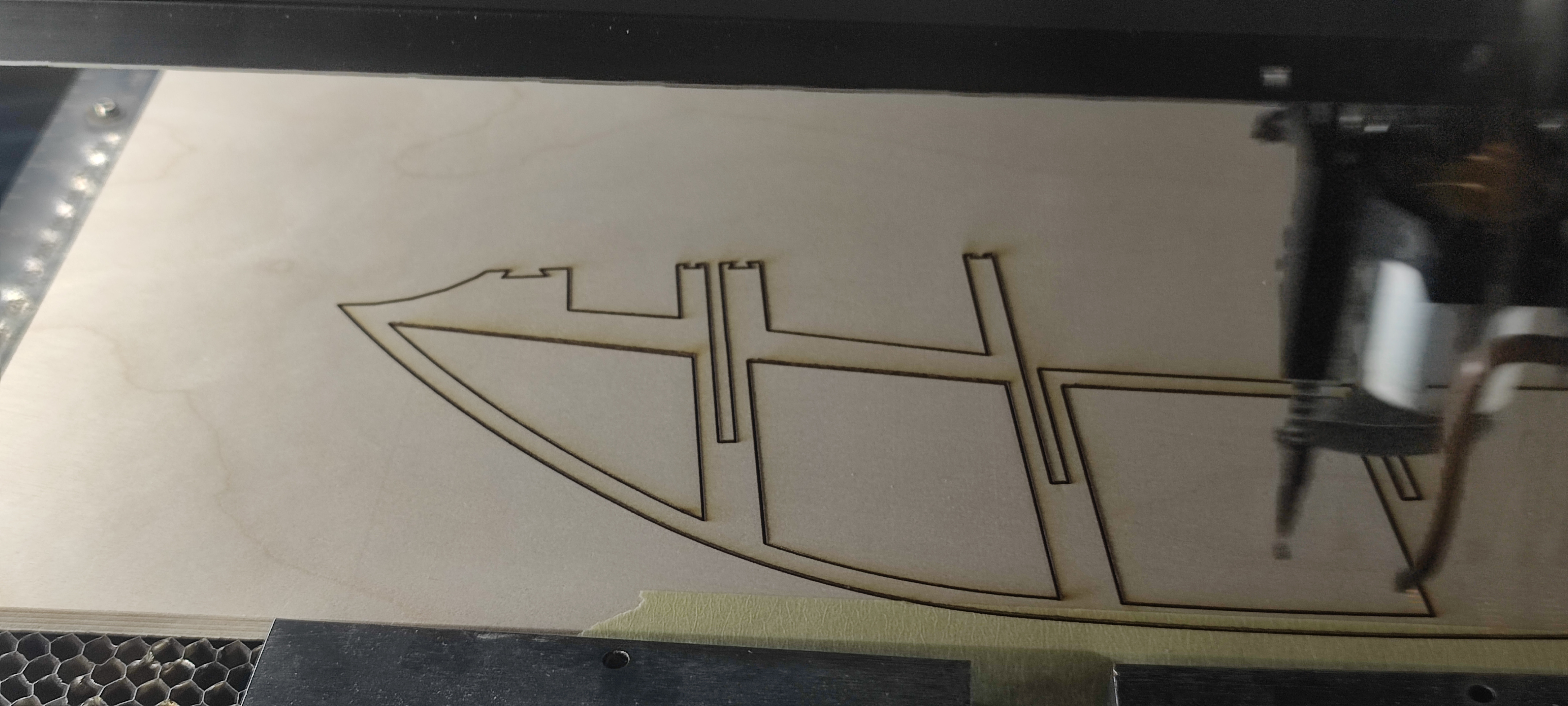

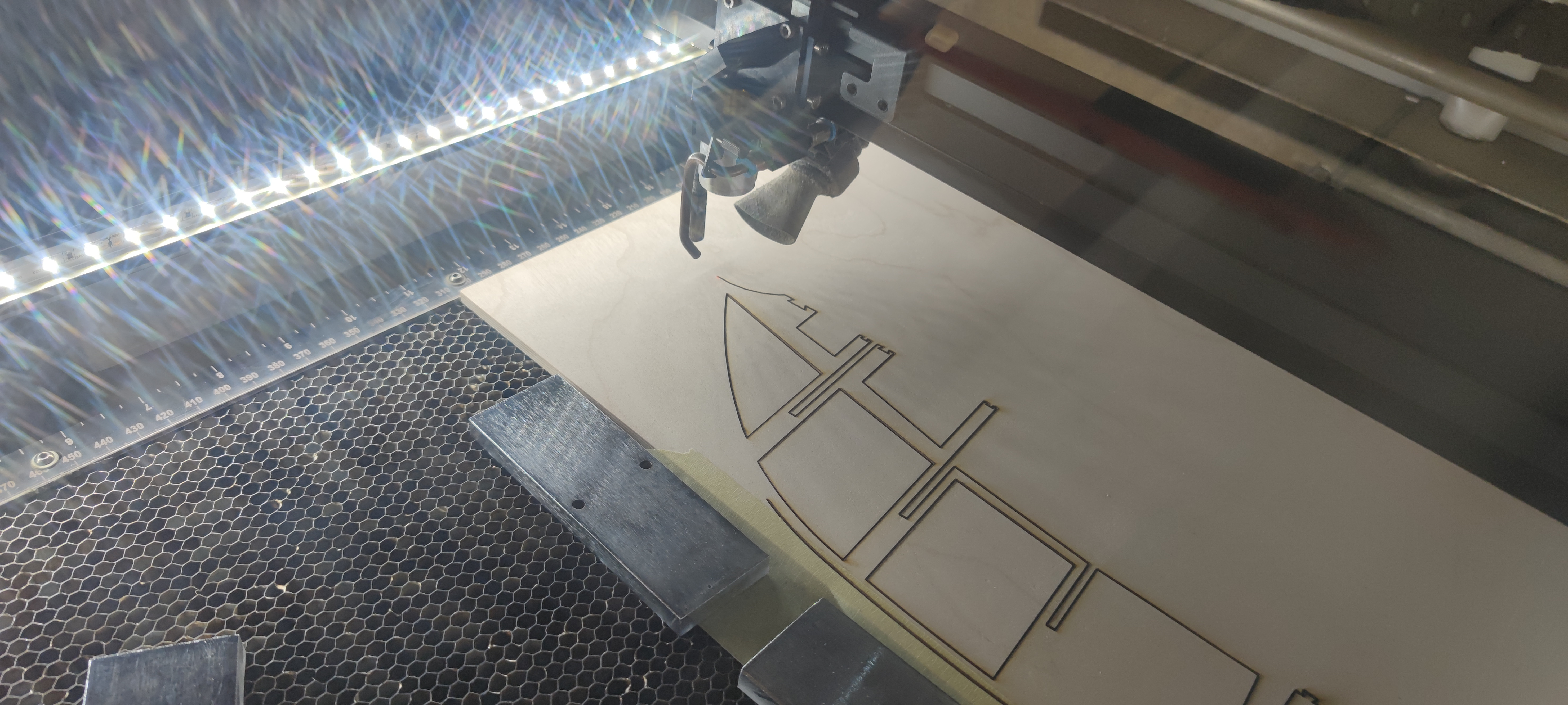

Alors direction la découpeuse laser et zou! Qu'ça saute !

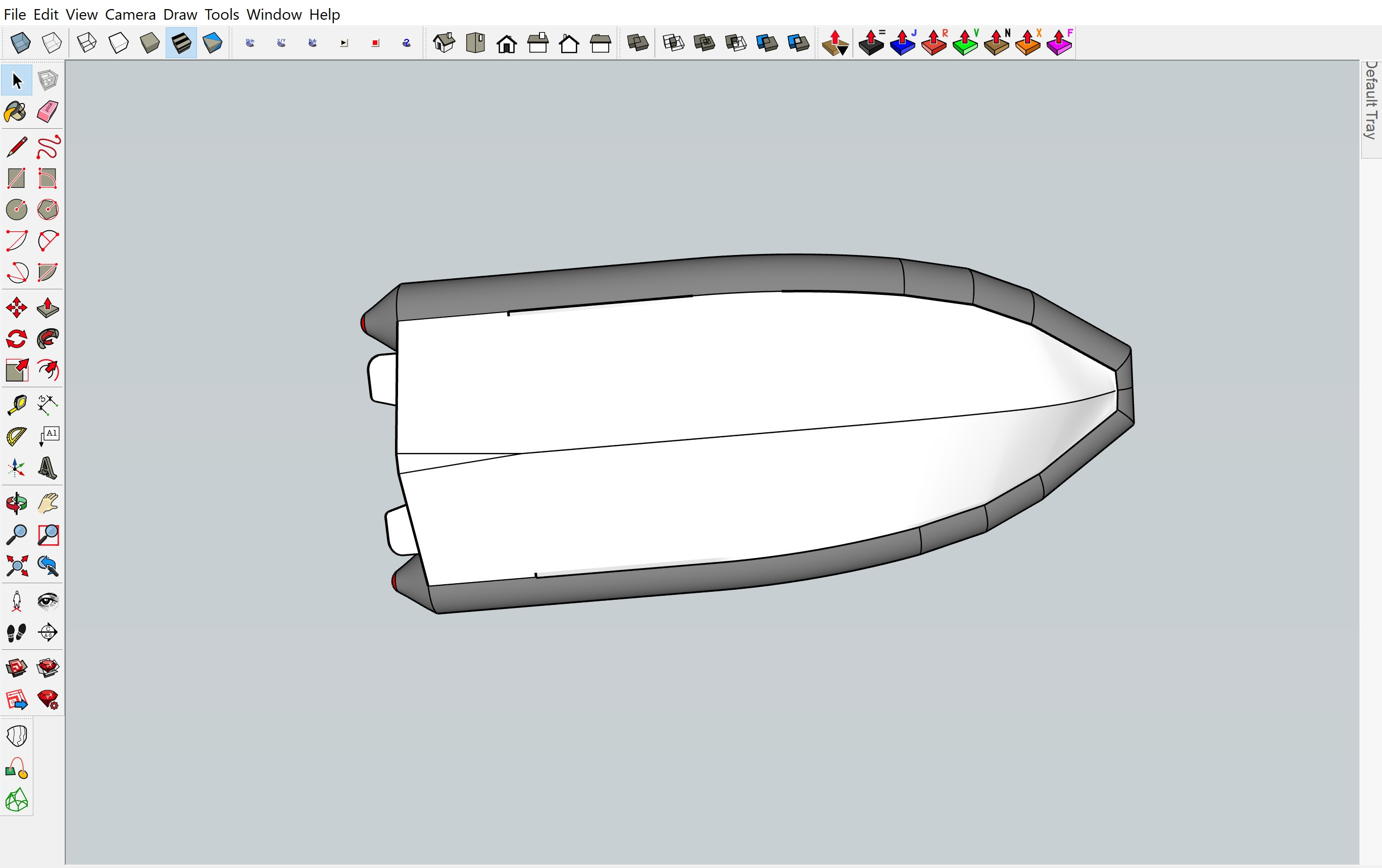

Démarrage du chantier !... Oui j'ai bien dit chantier ! Hein @Claude13;)

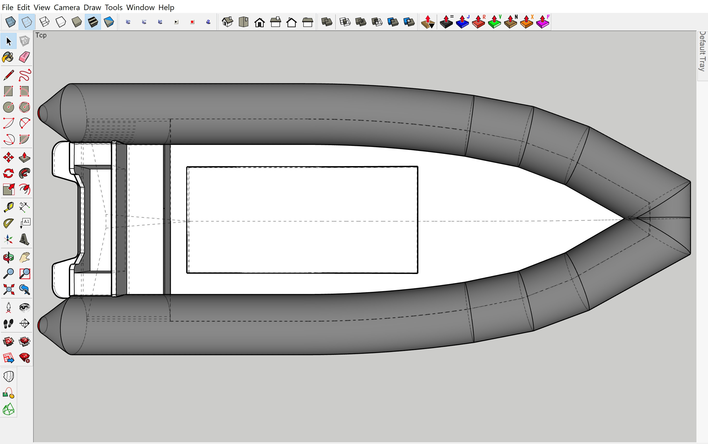

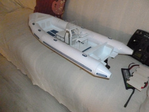

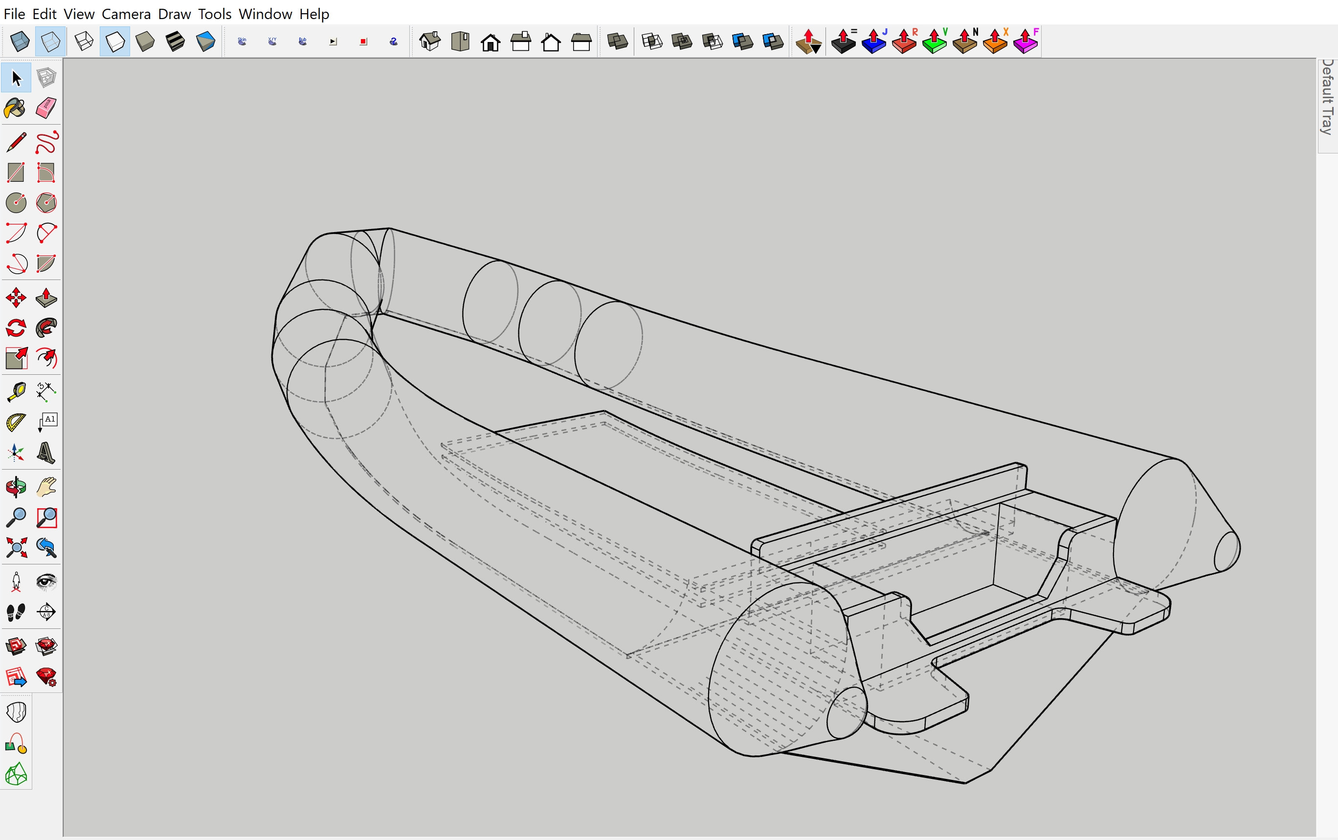

Voilà à quoi ça ressemble !

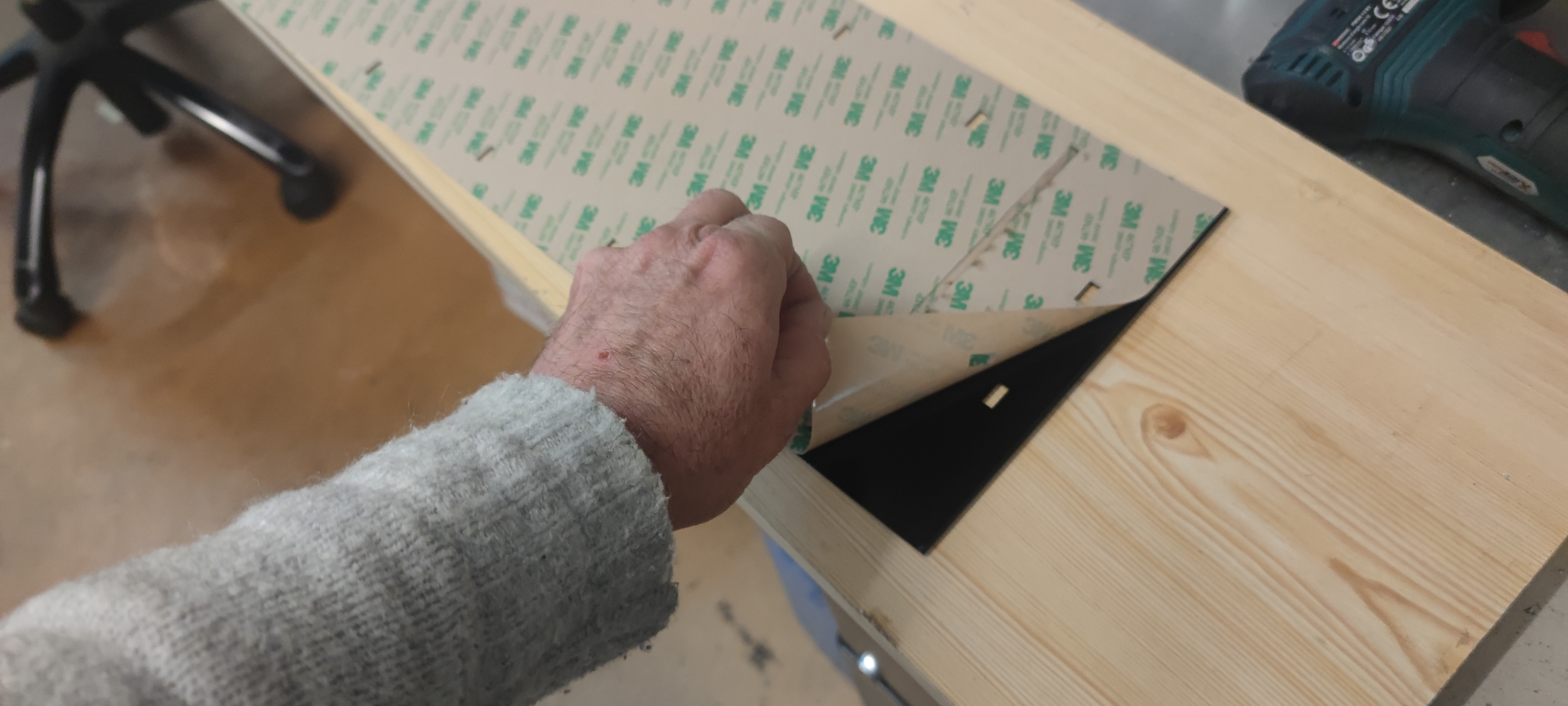

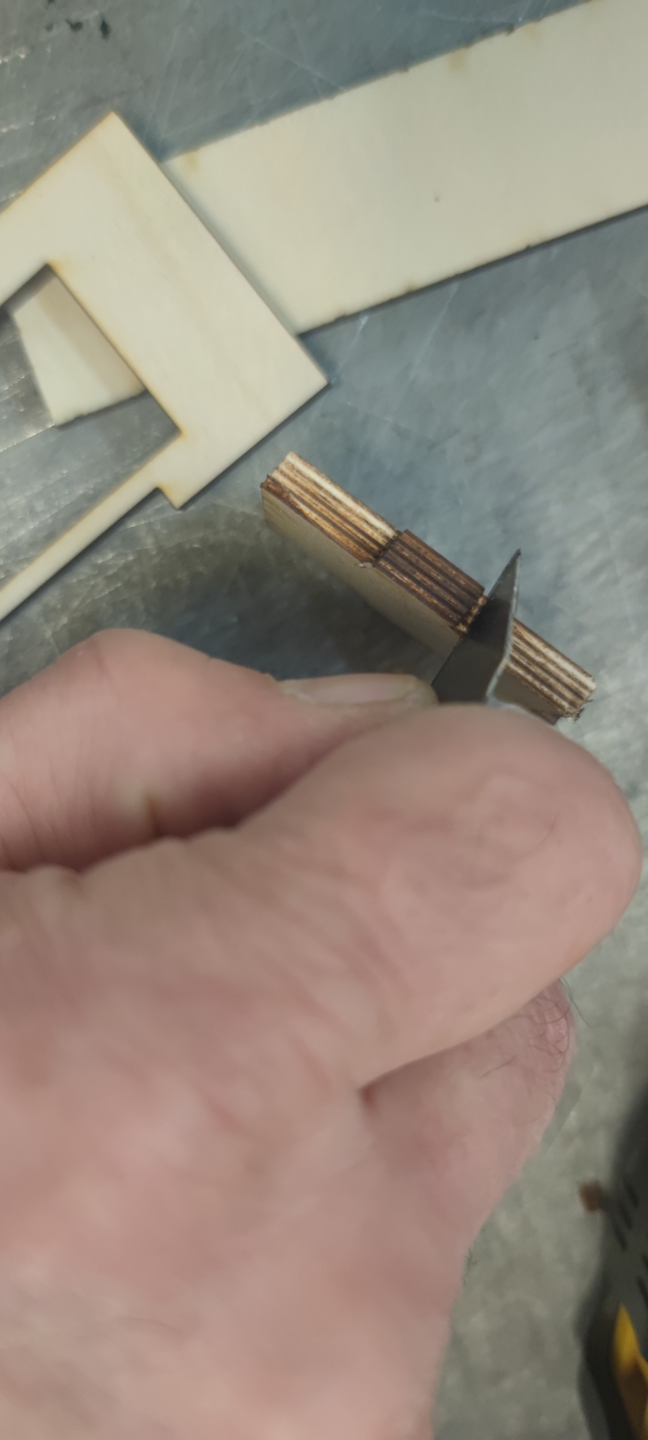

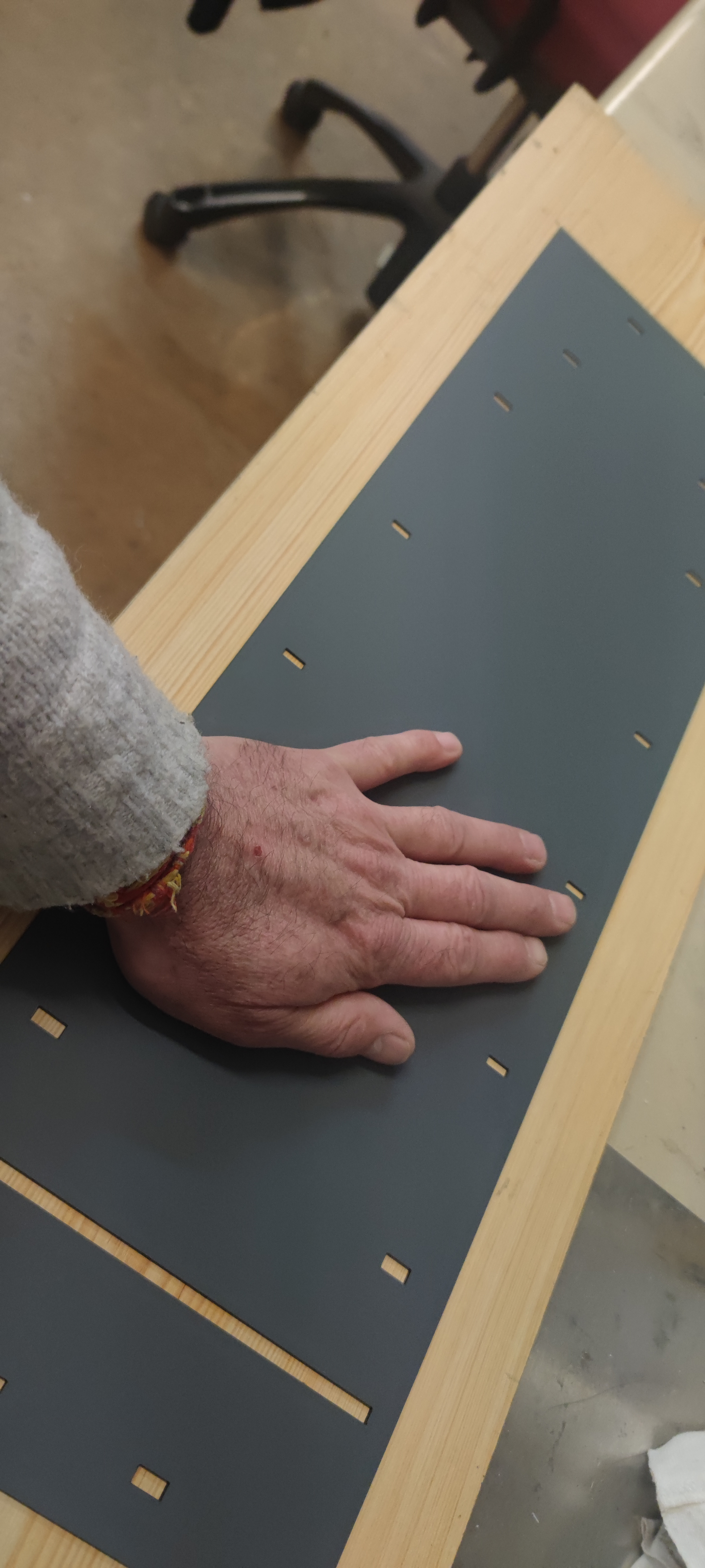

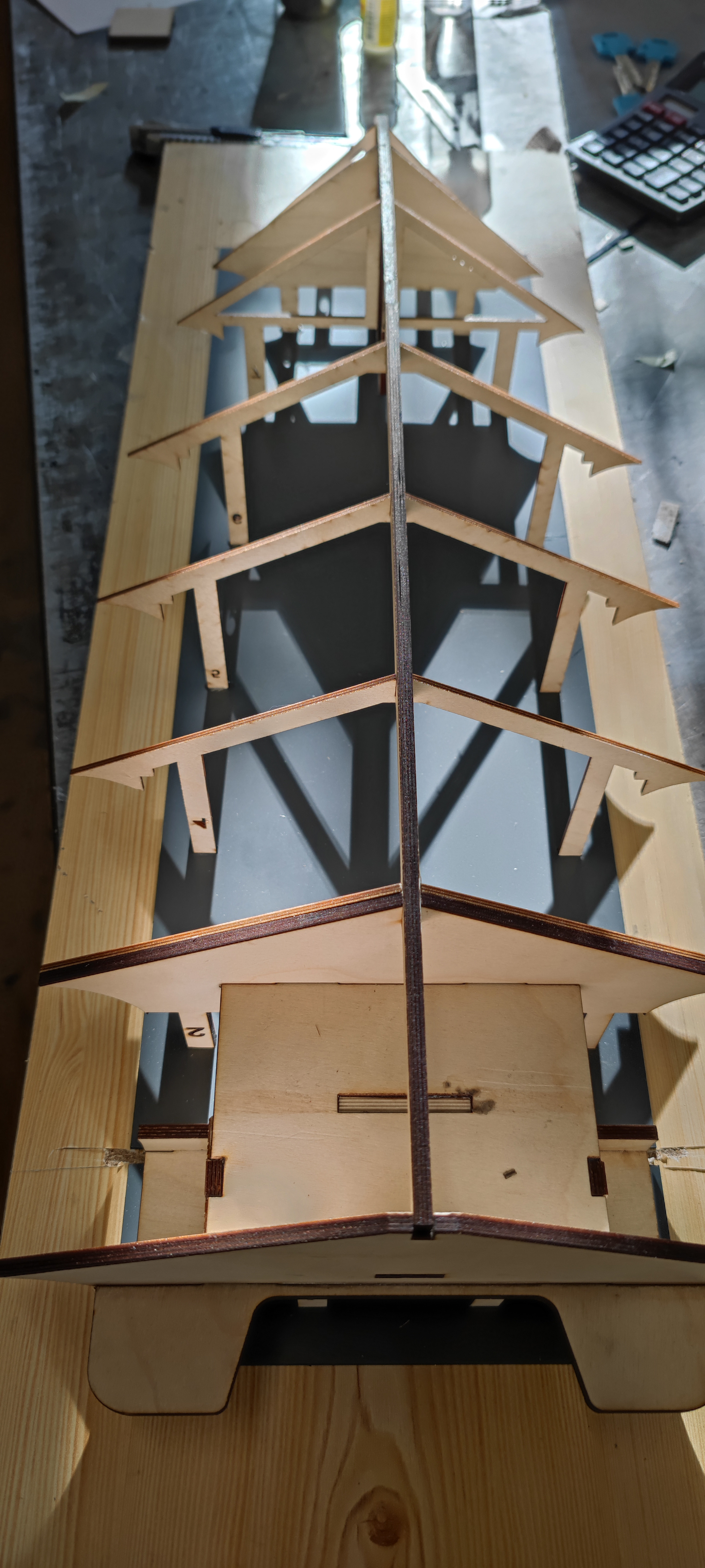

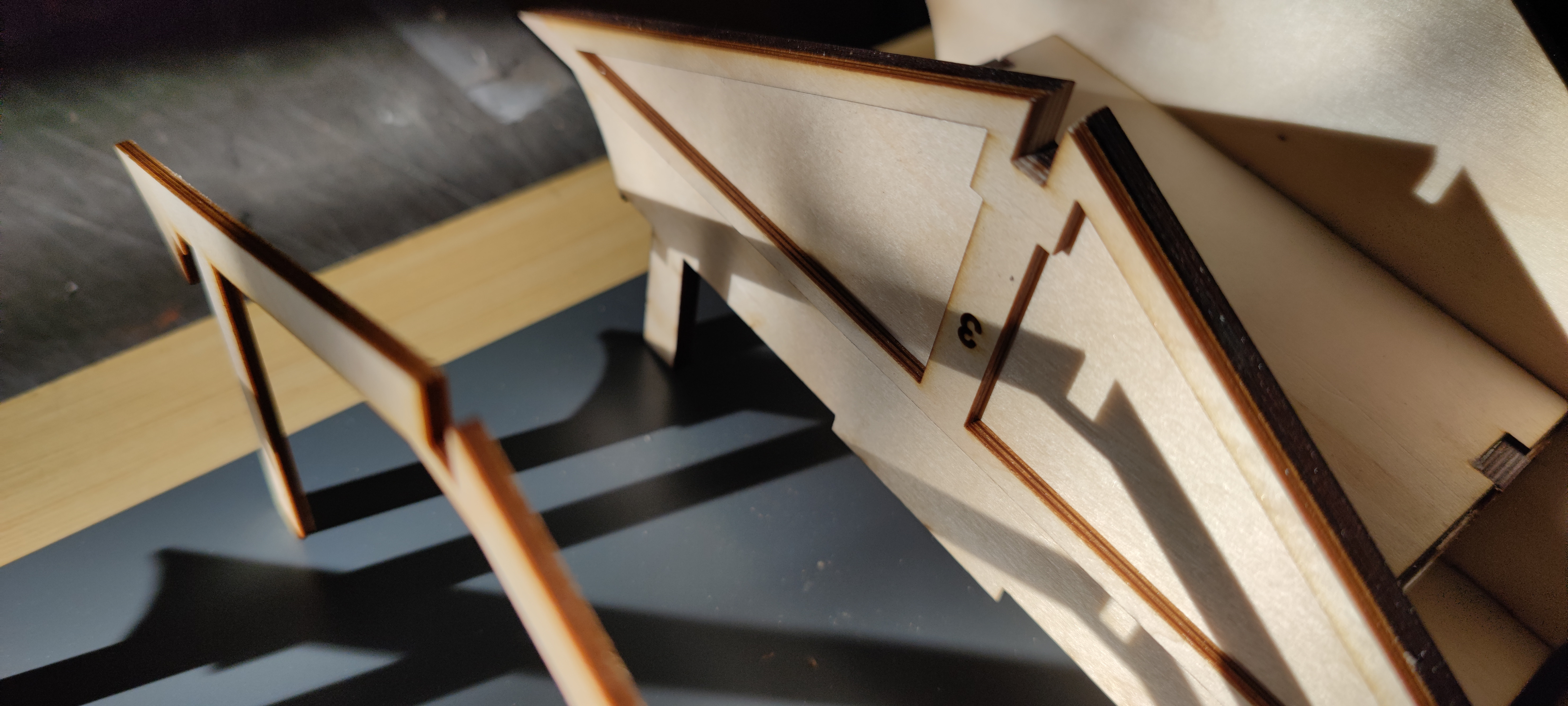

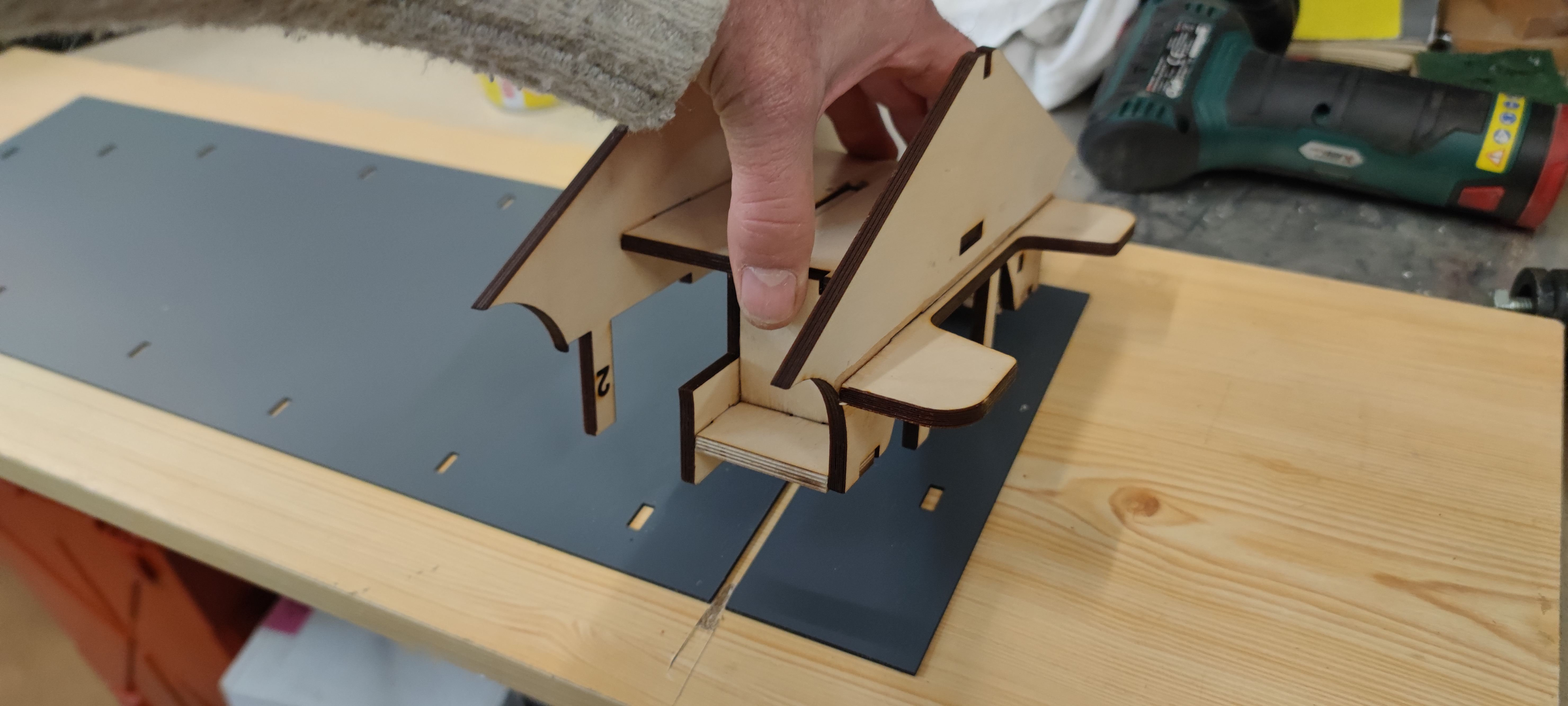

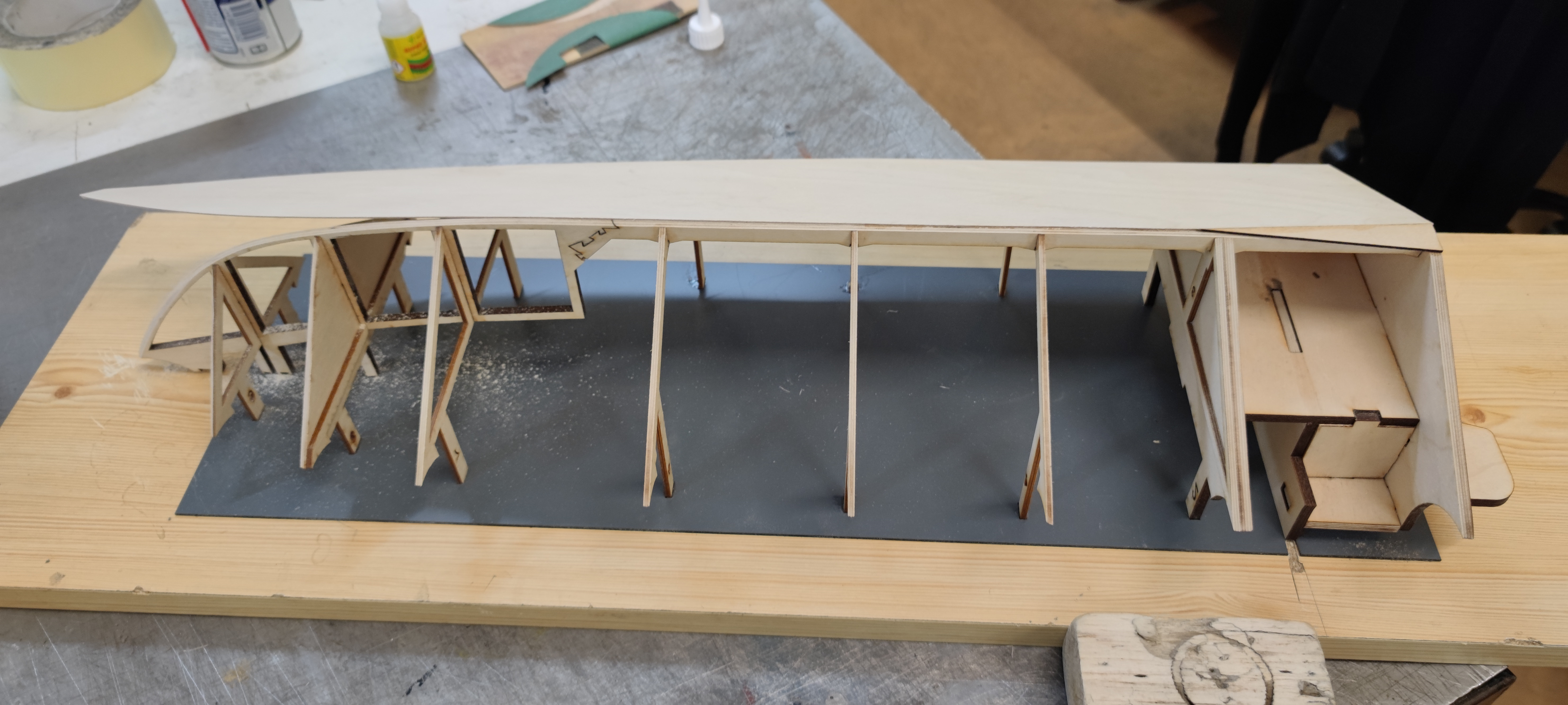

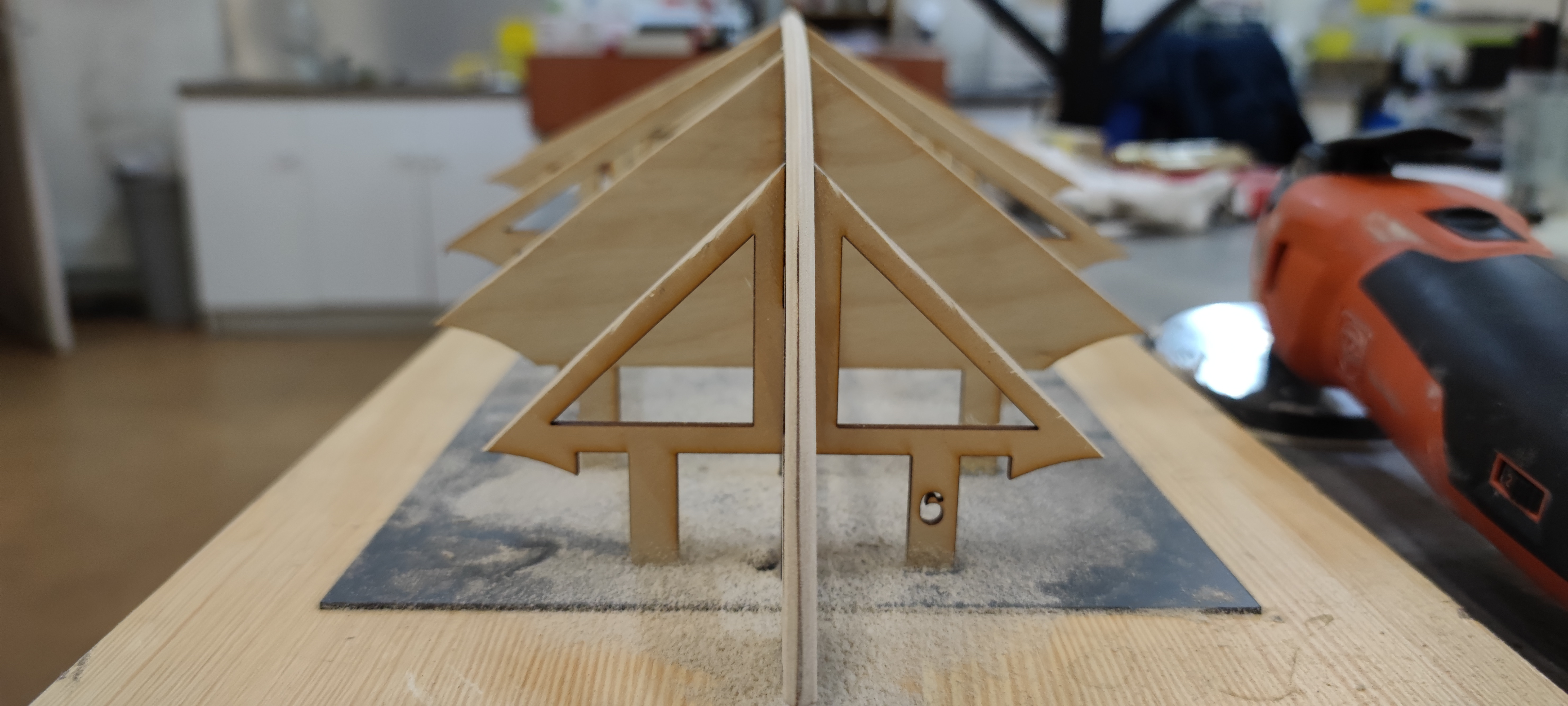

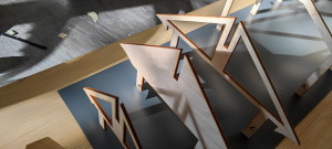

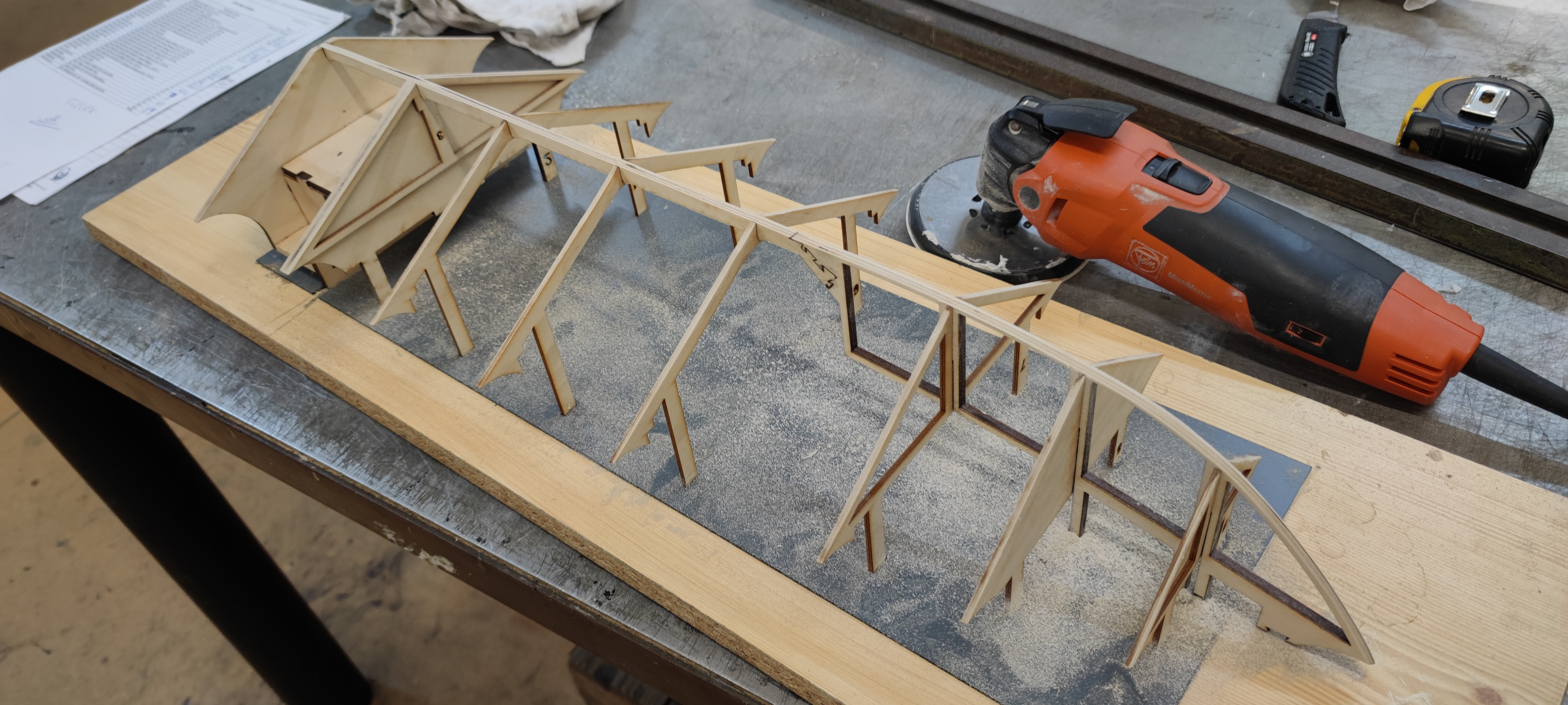

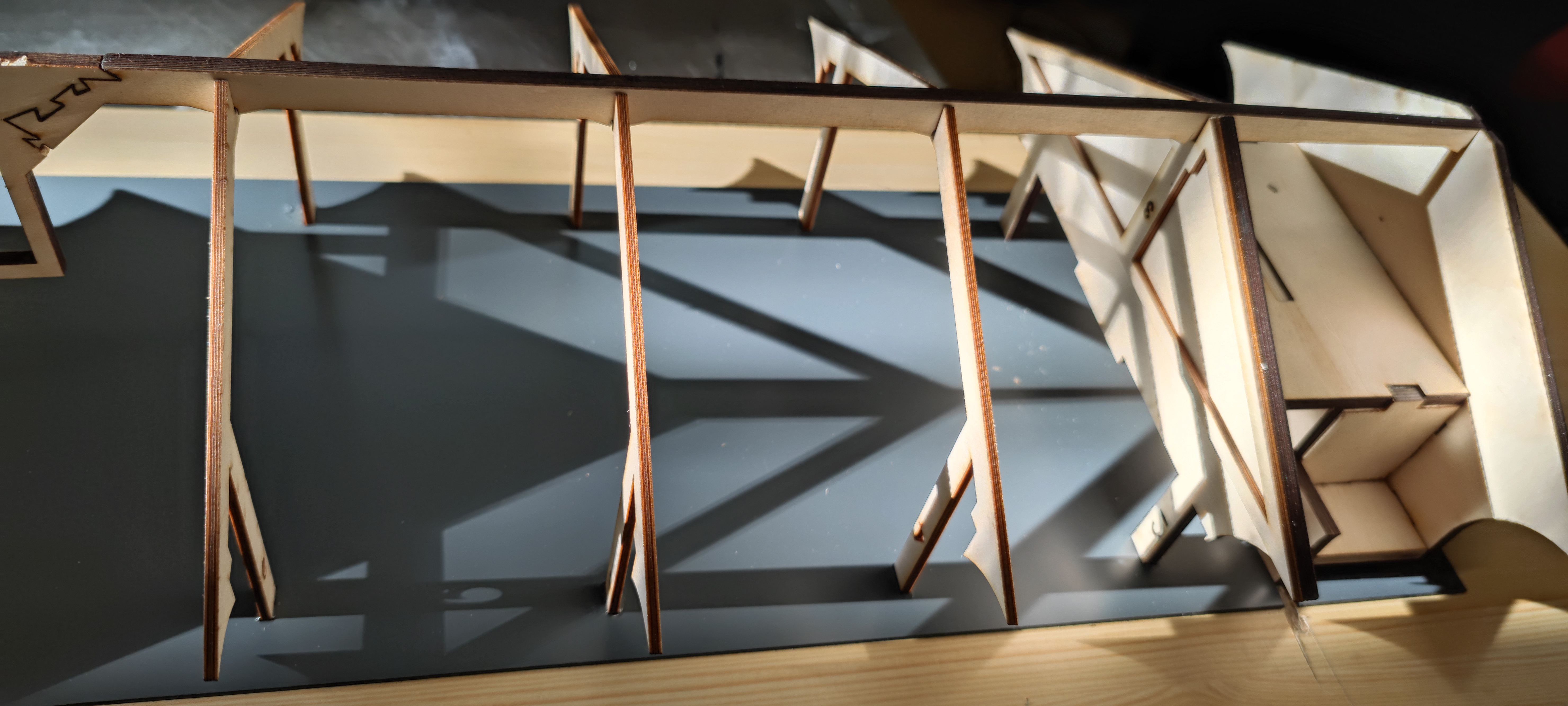

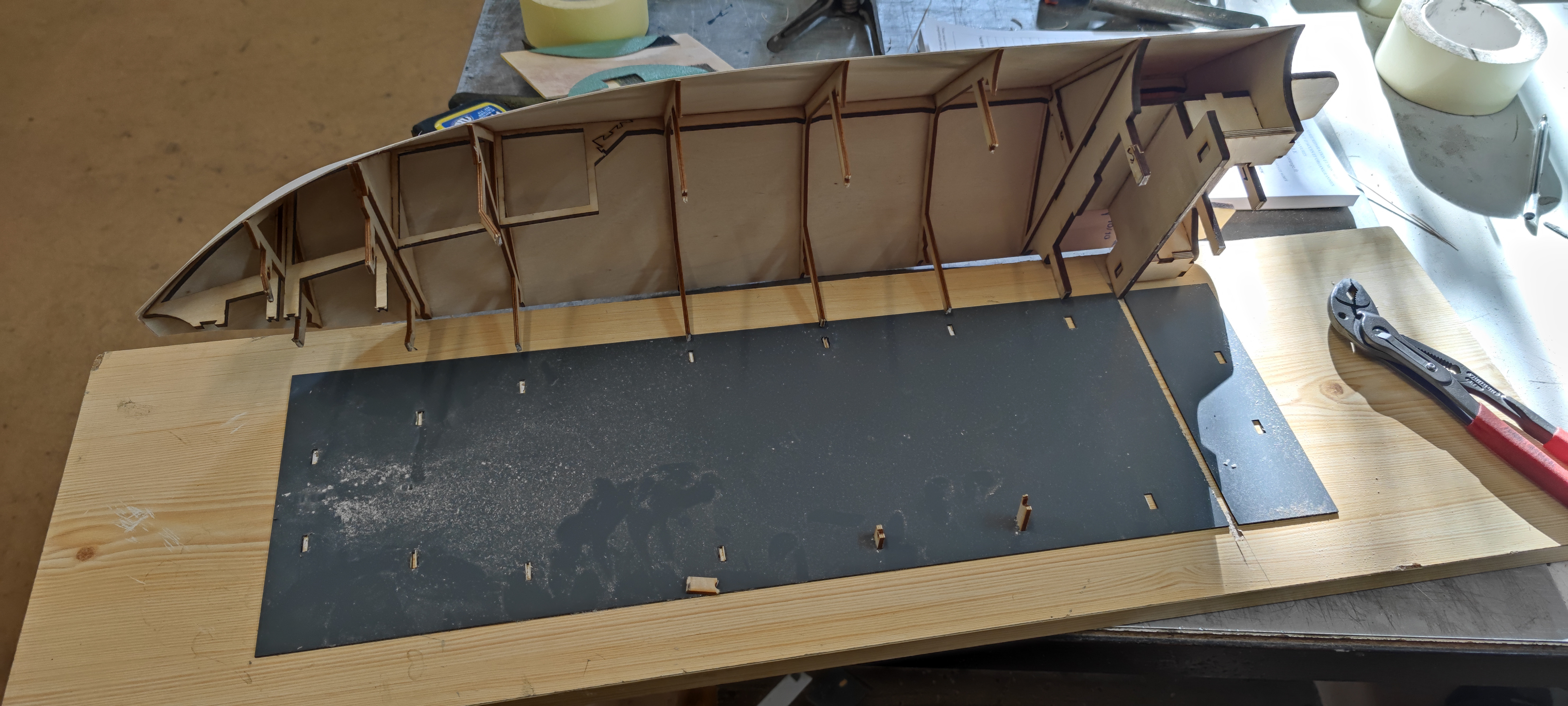

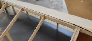

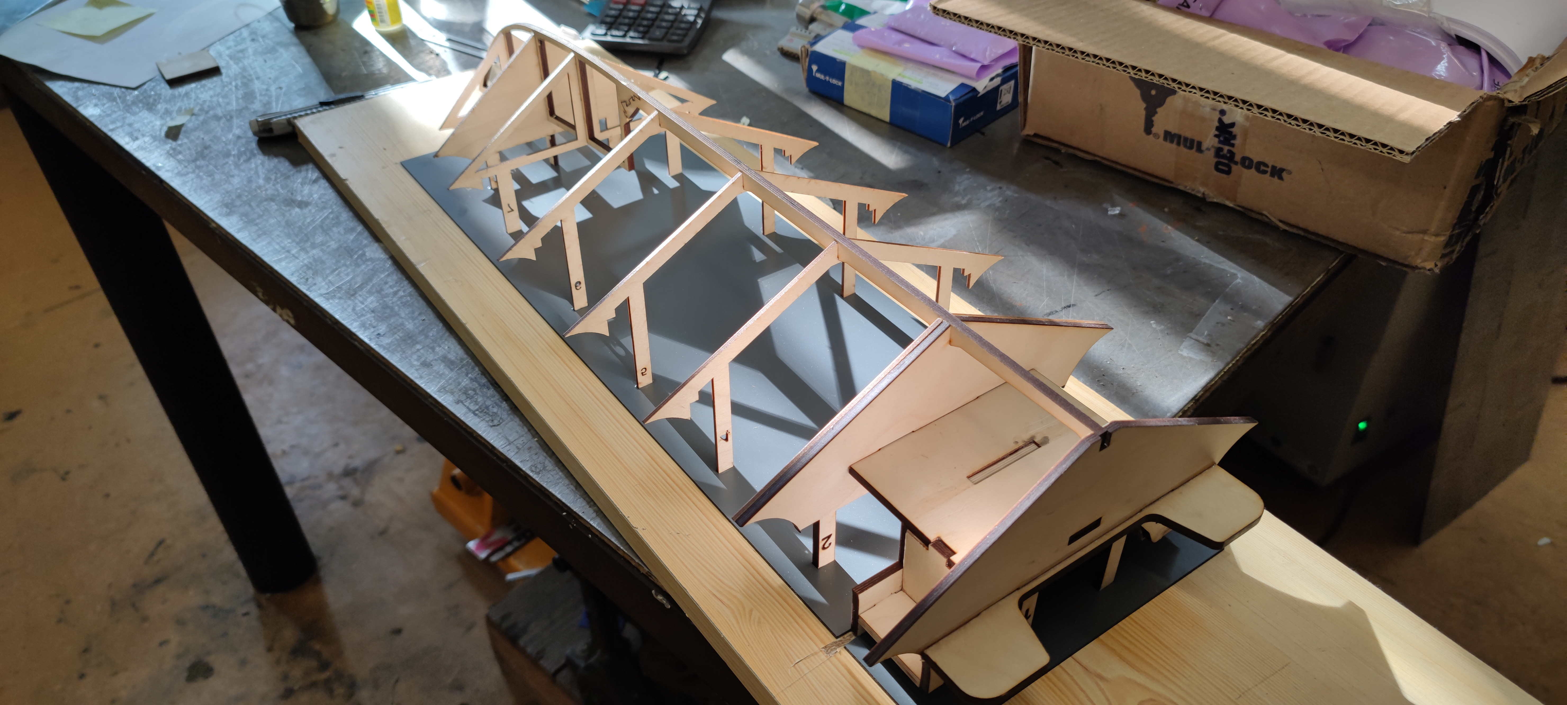

moi j'ai la graveuse, donc je me prépare un petit support de calage des couples en matière ABS adhésive puis le colle sur un plaque de bois de 20mm d'épaisseur.

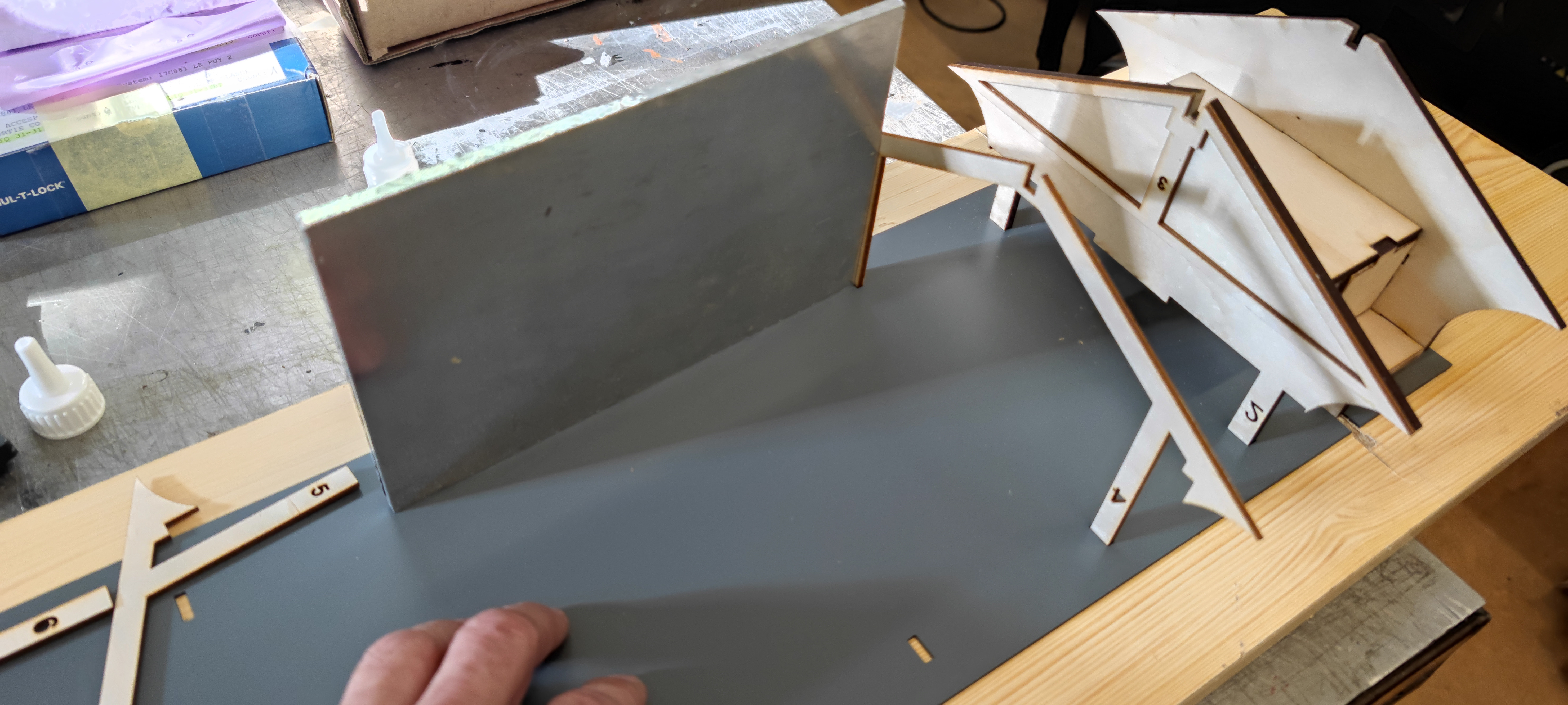

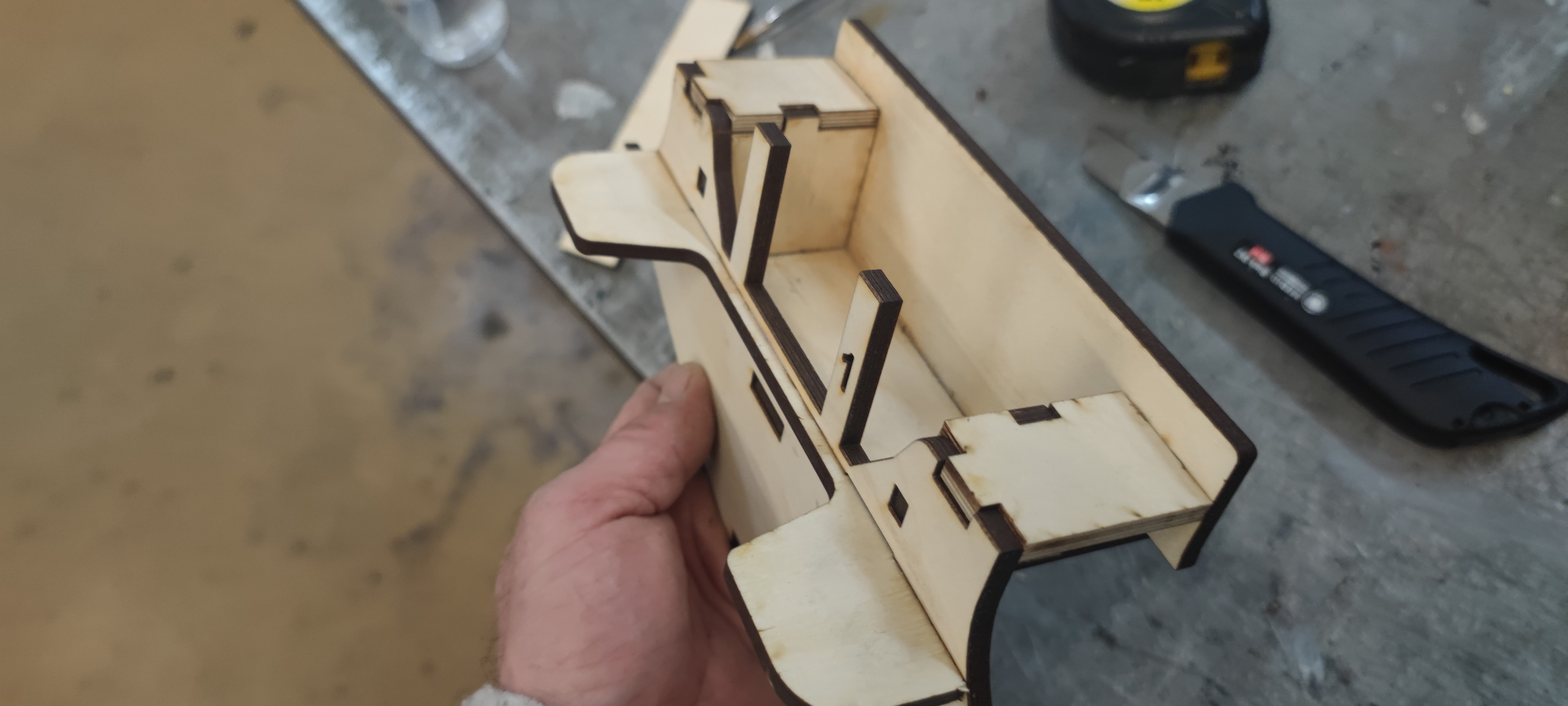

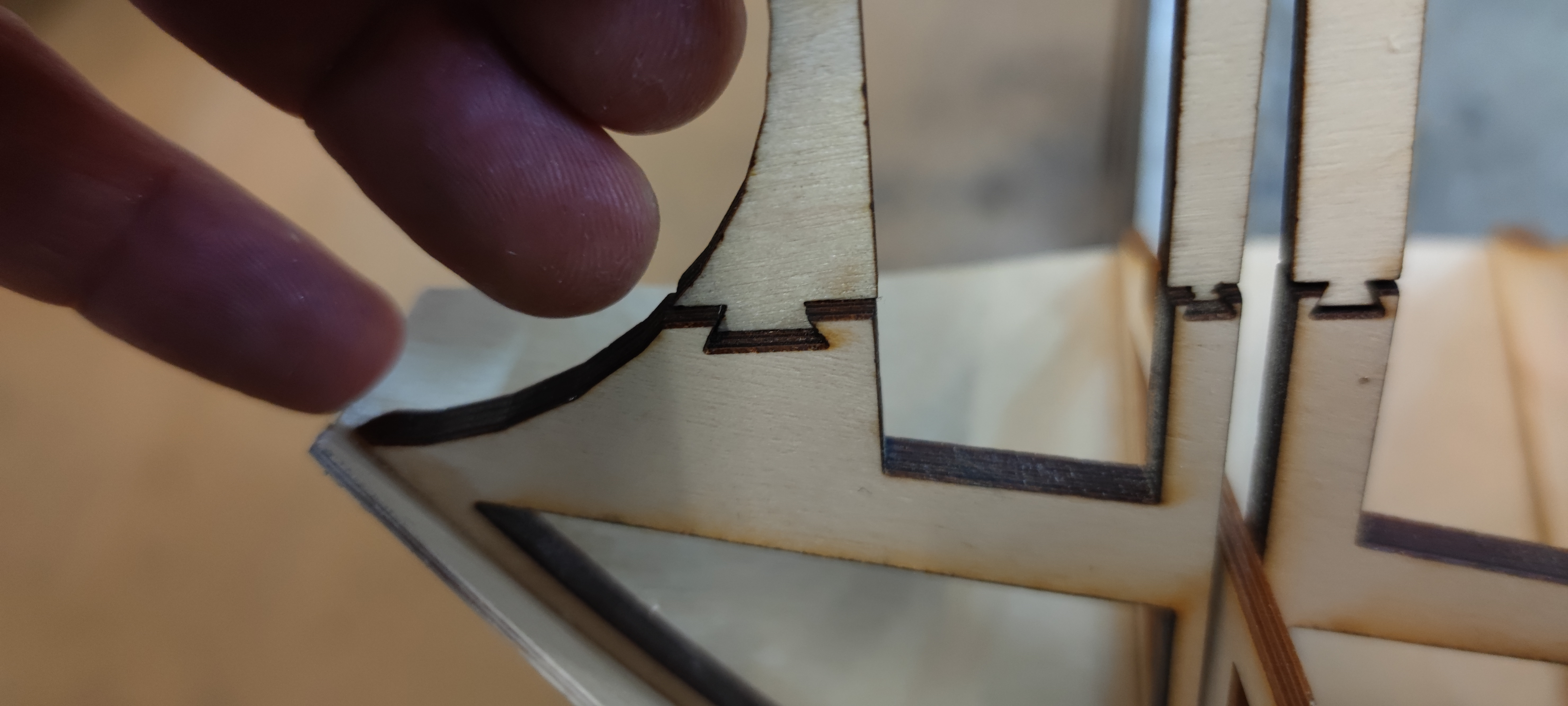

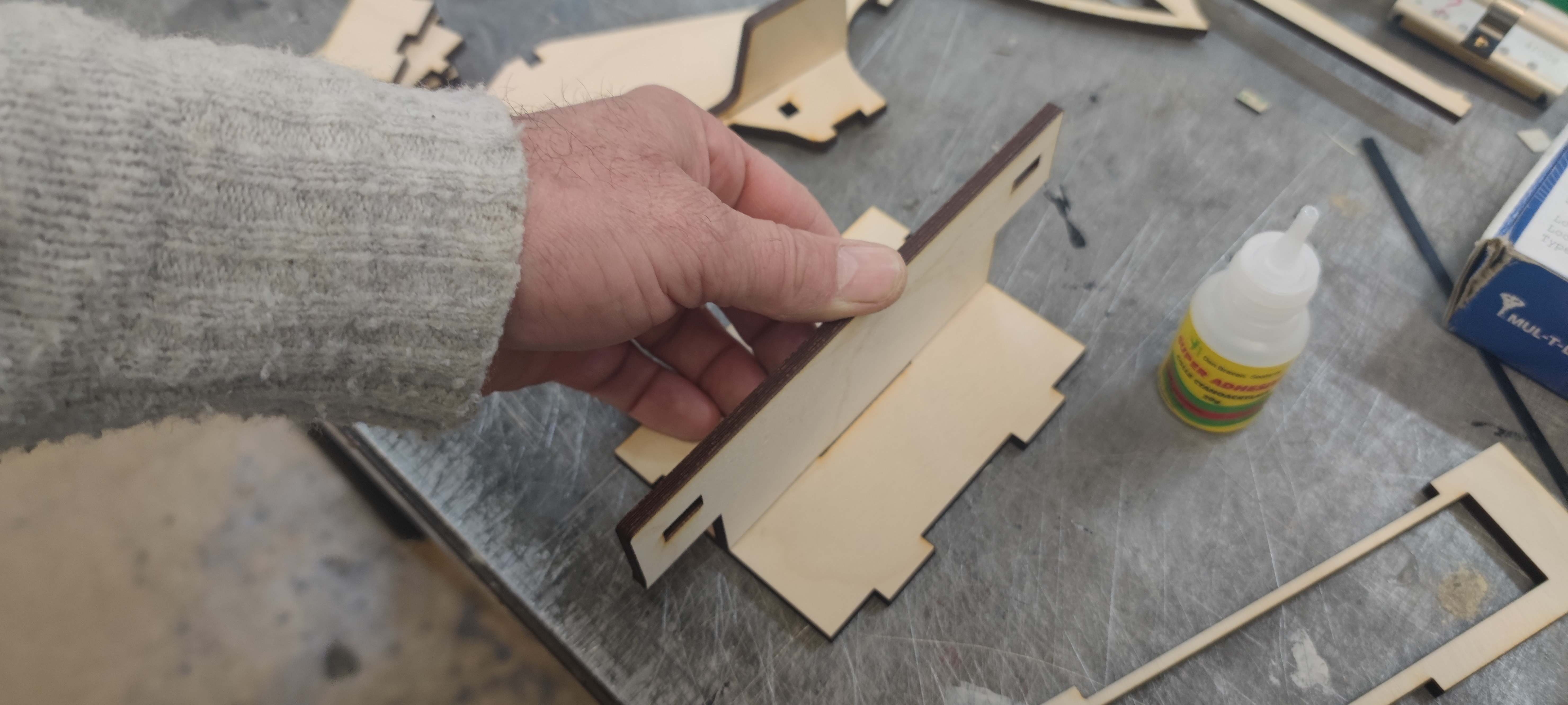

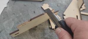

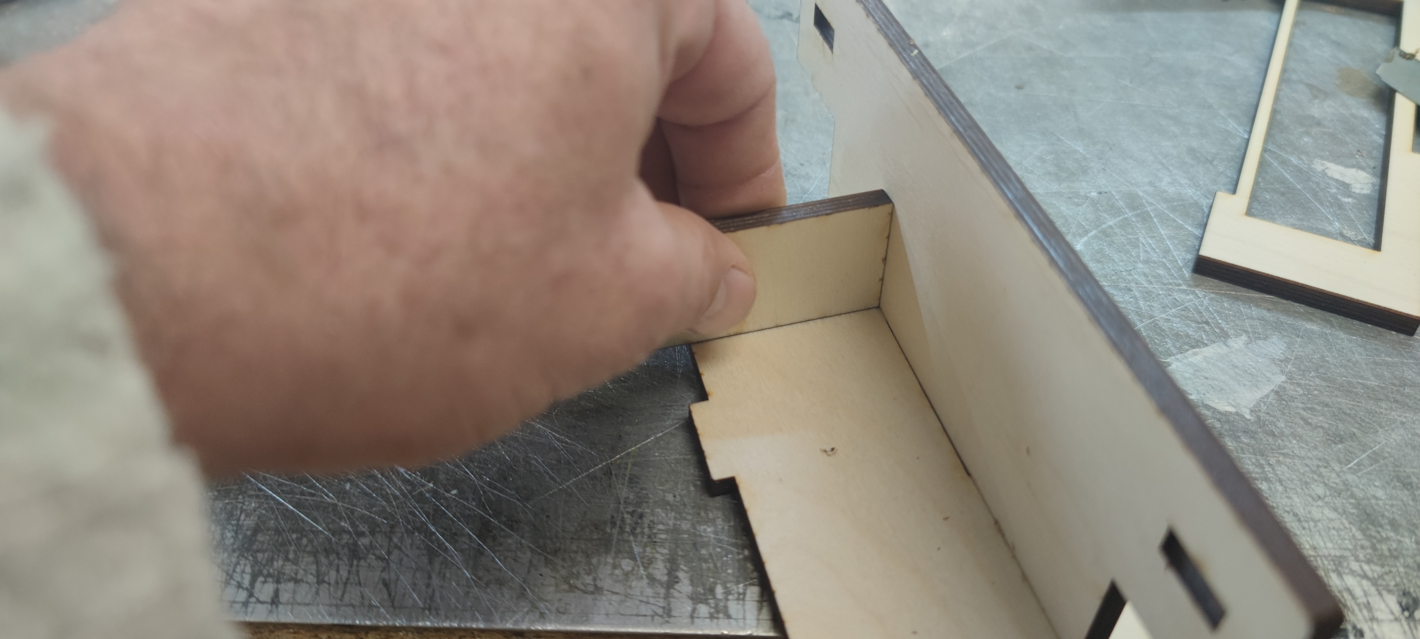

Je commence par assembler l'arrière du Zodiac découpé en ctp 5mm pour avoir une bonne base...

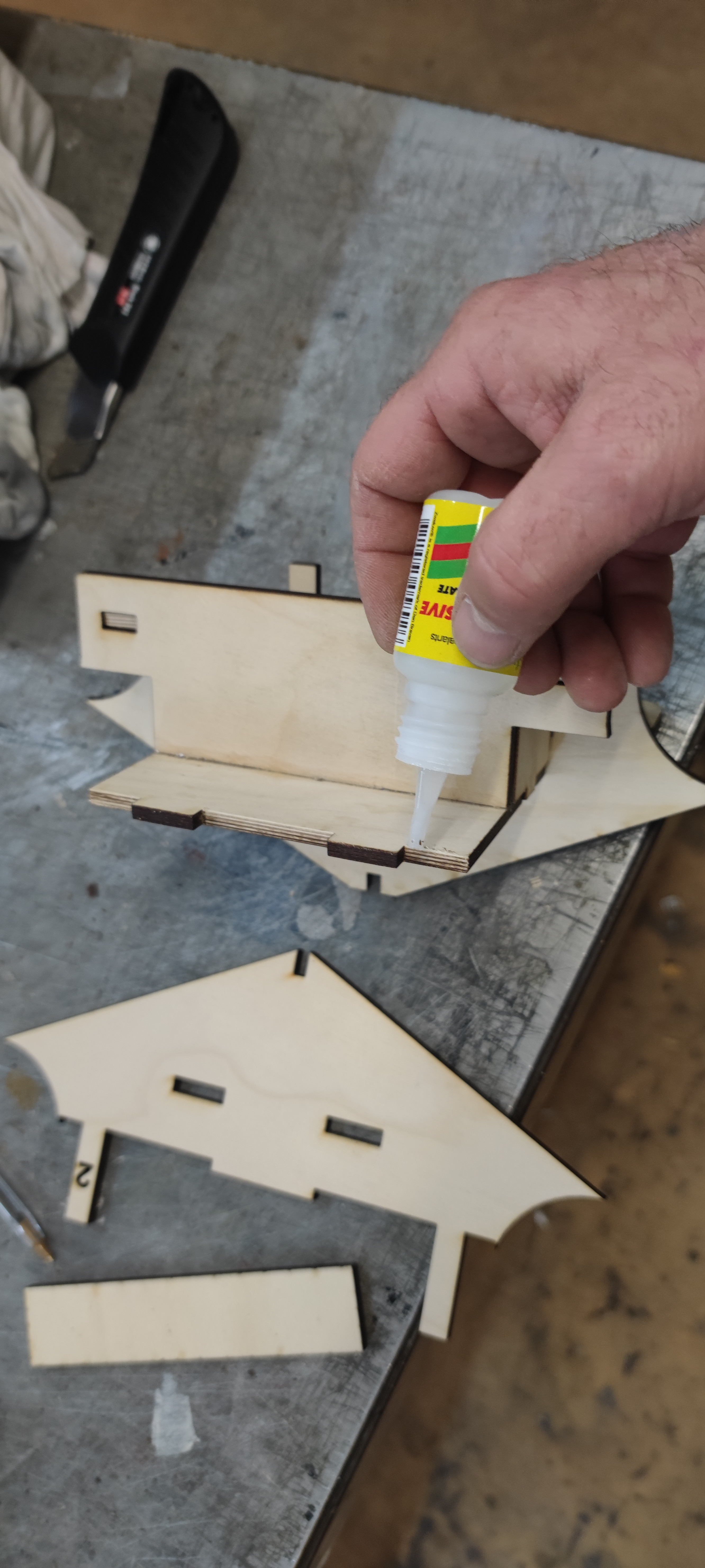

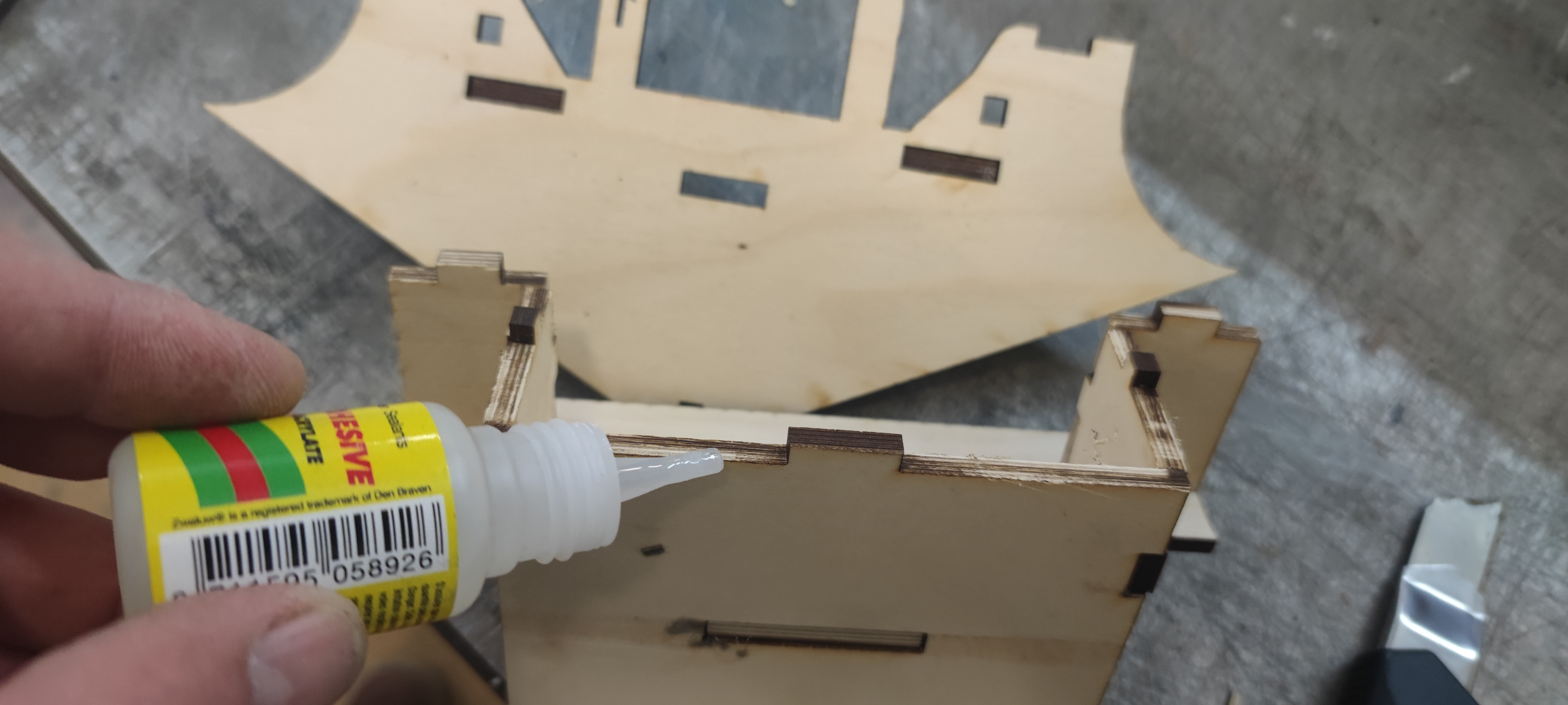

Puis vient le moment de positionner les couples collés dans les encoches avec une petite goutte de cyano.

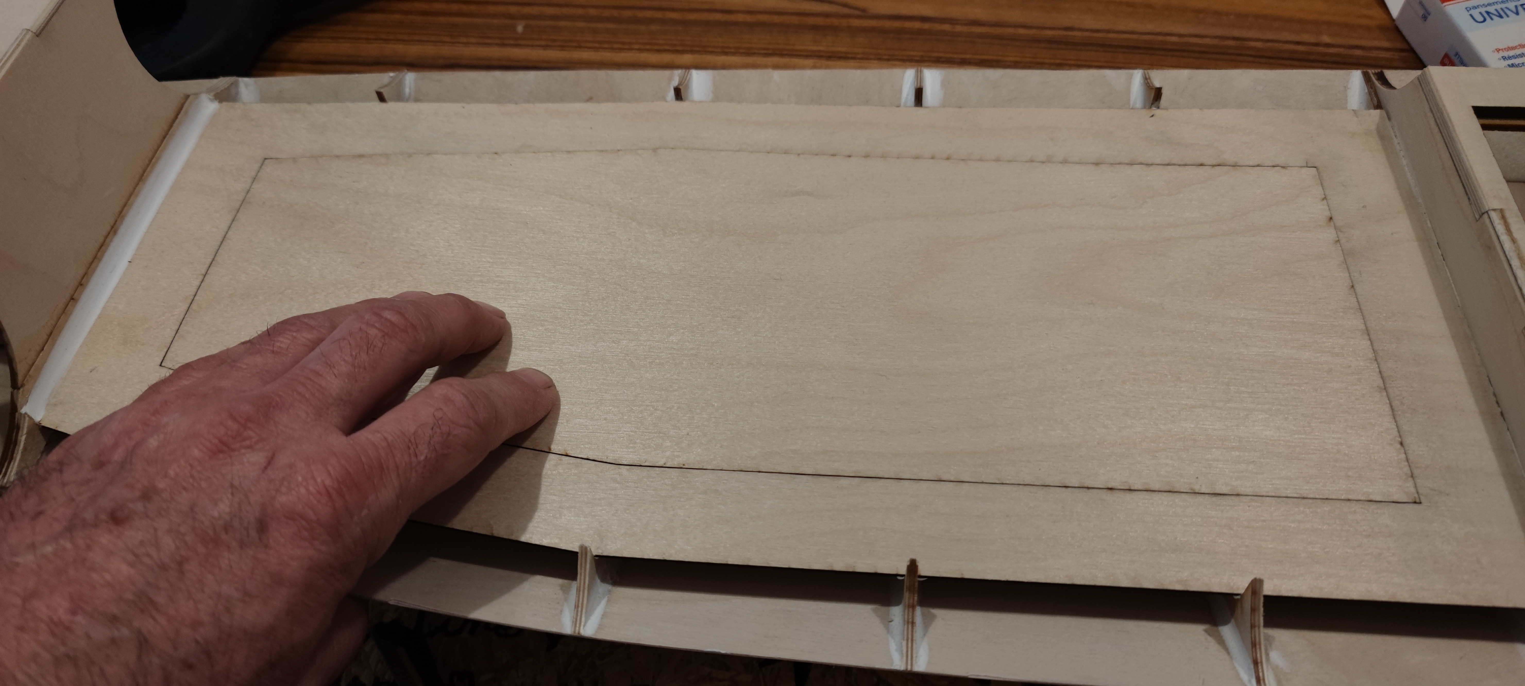

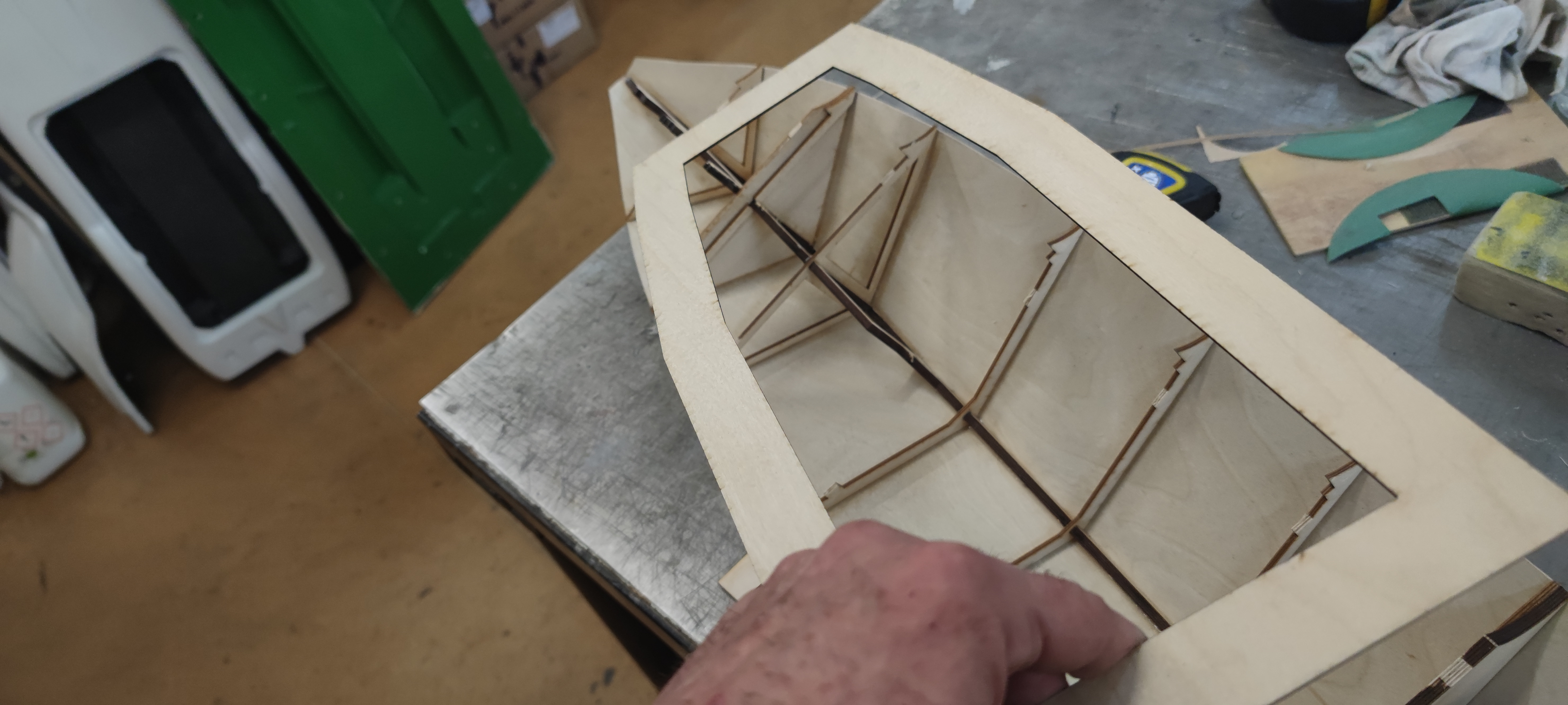

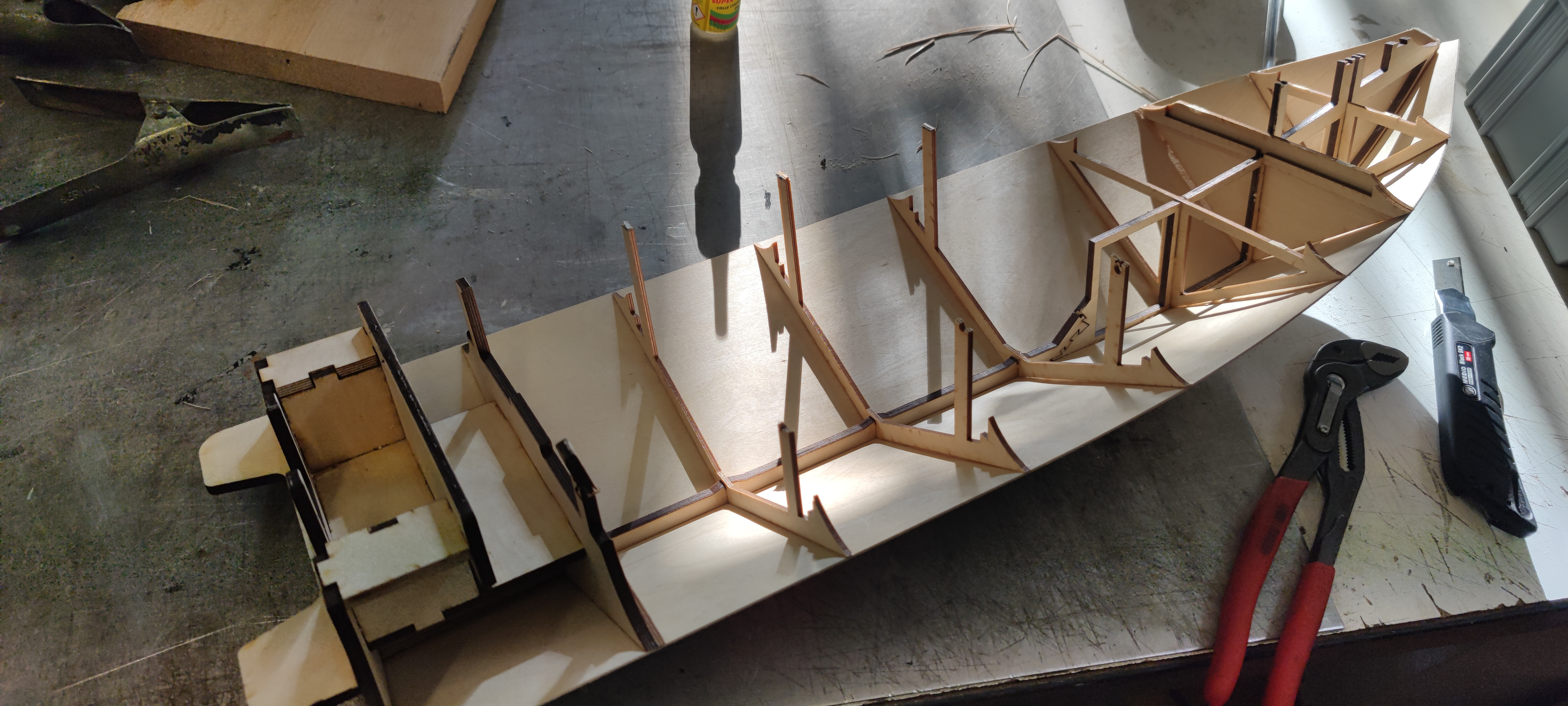

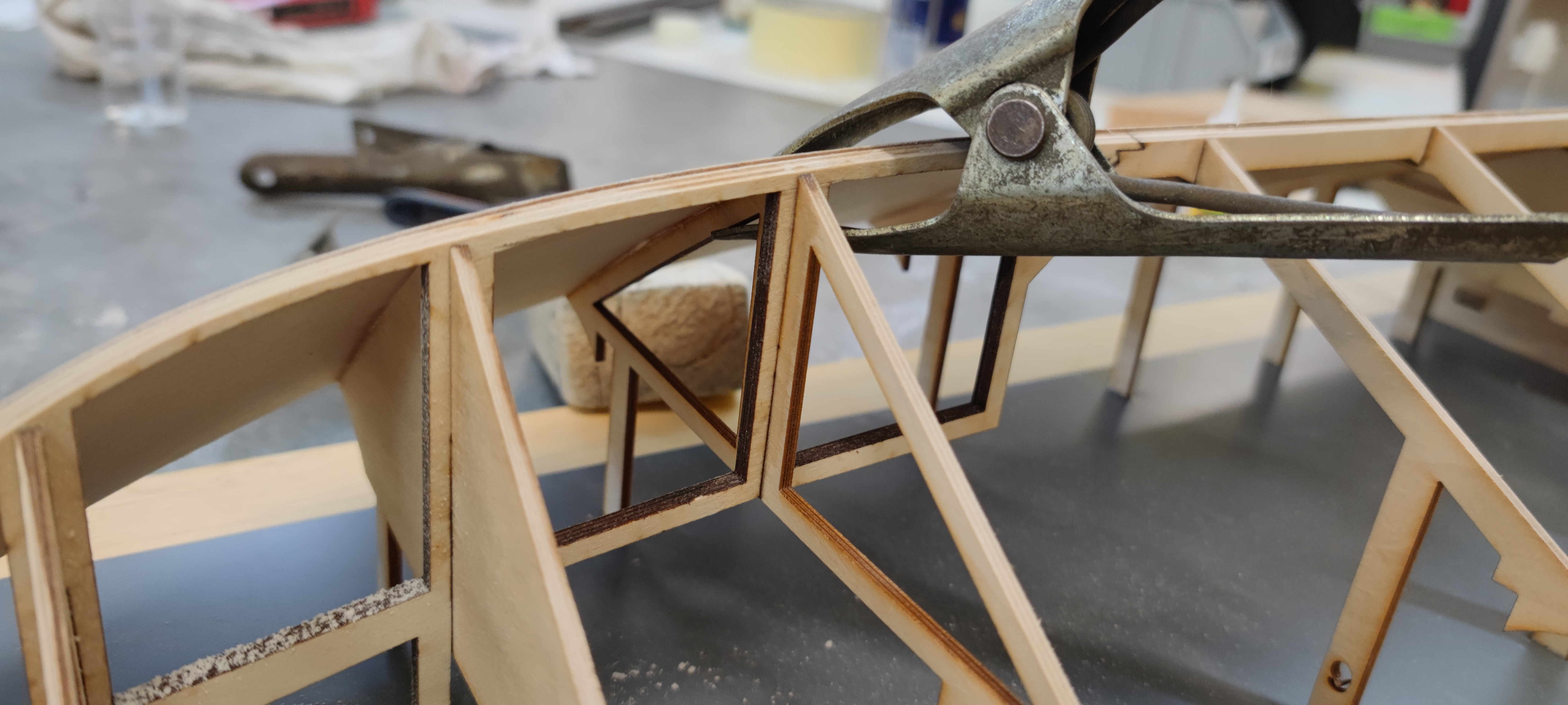

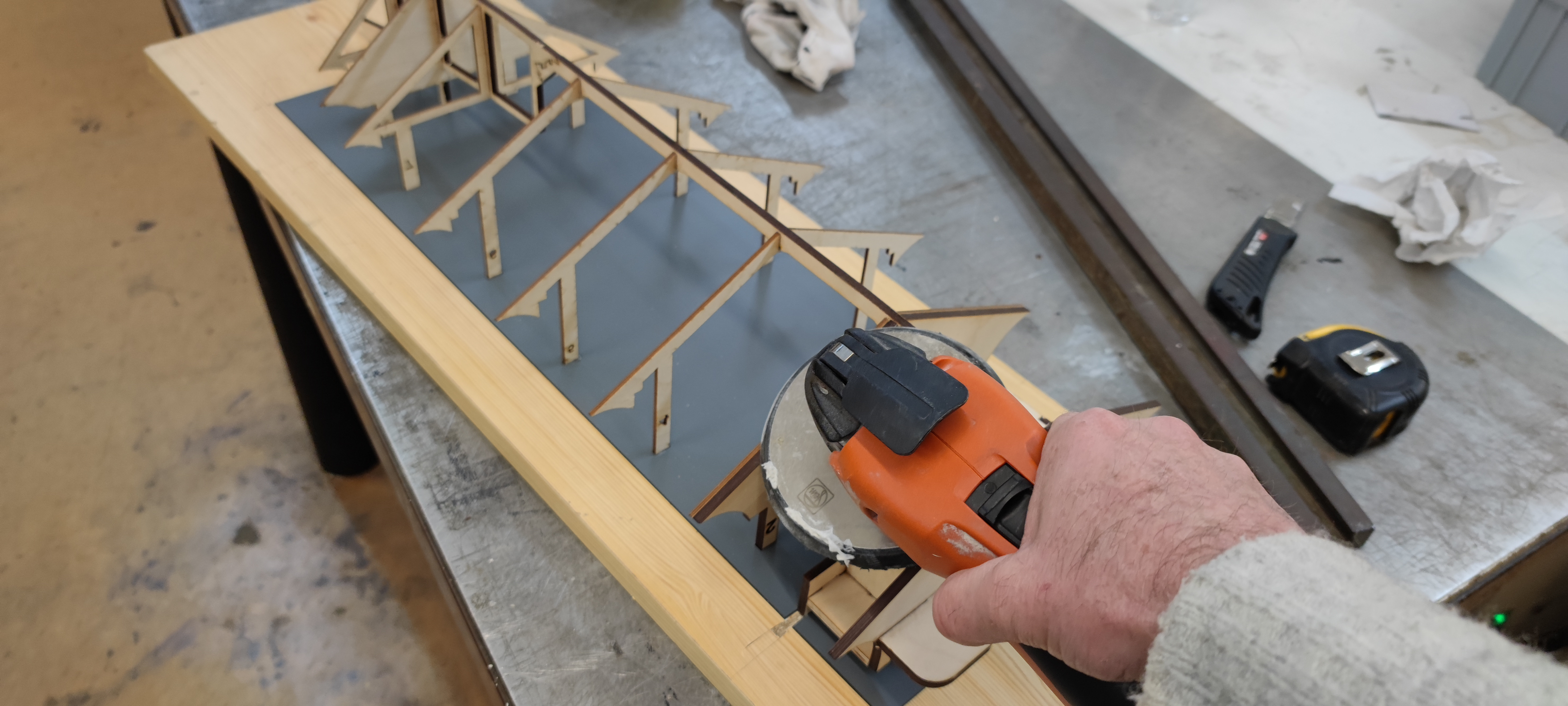

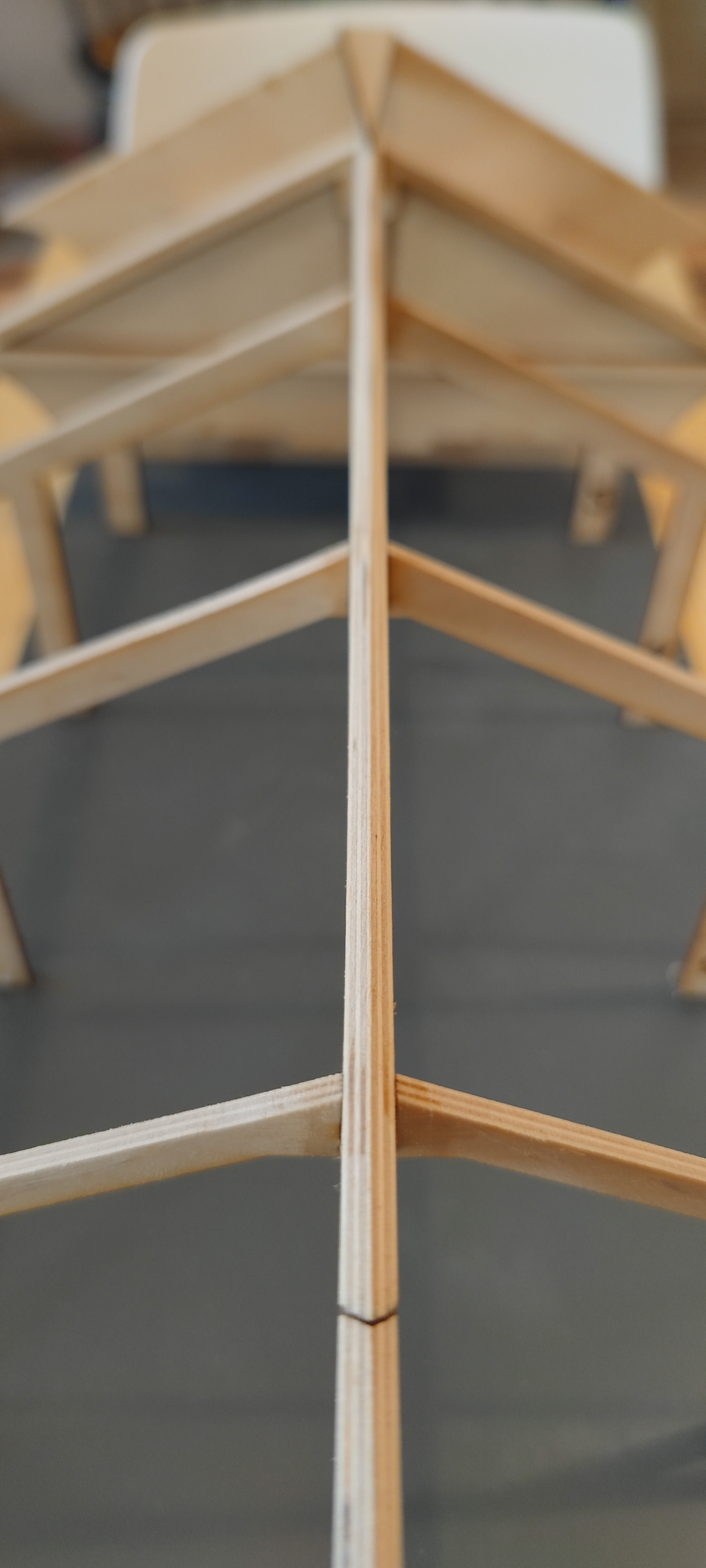

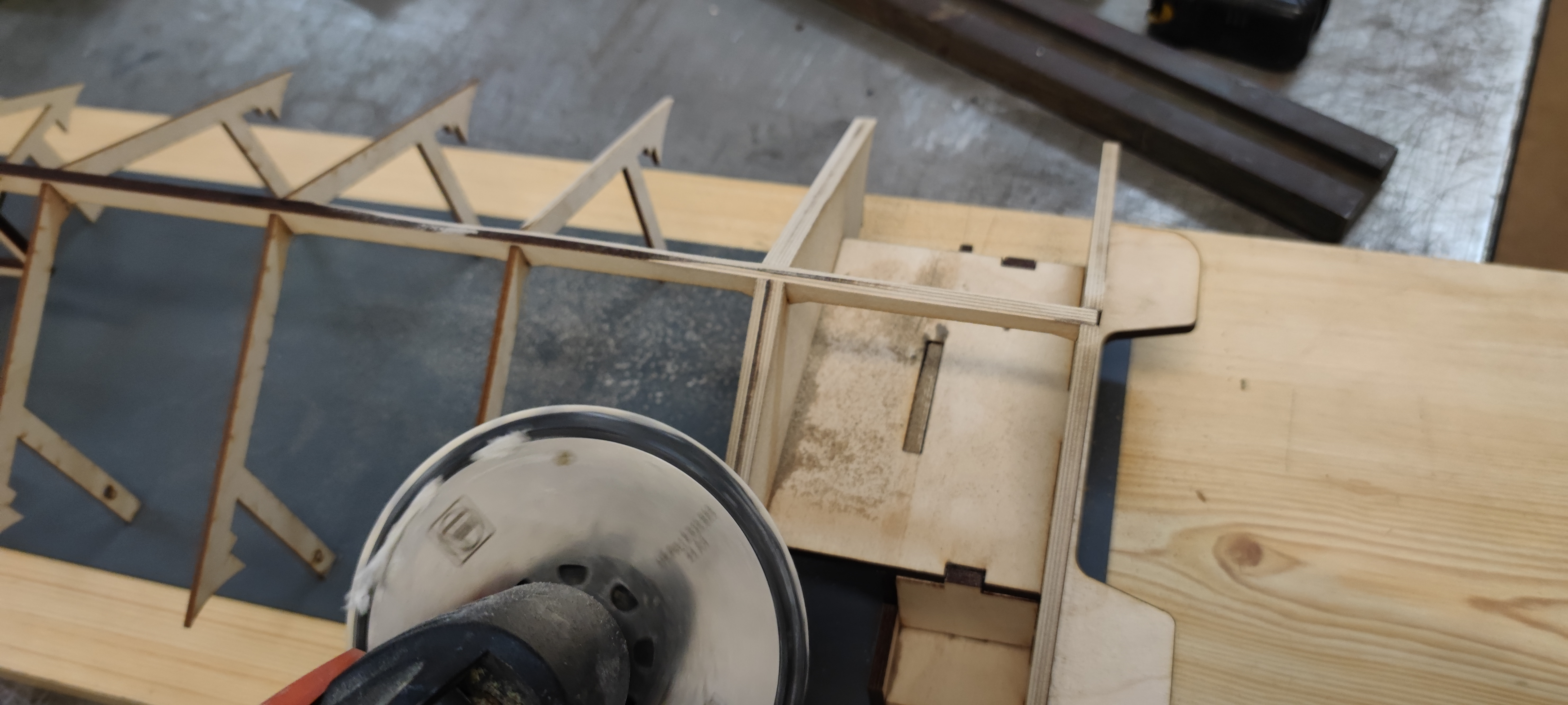

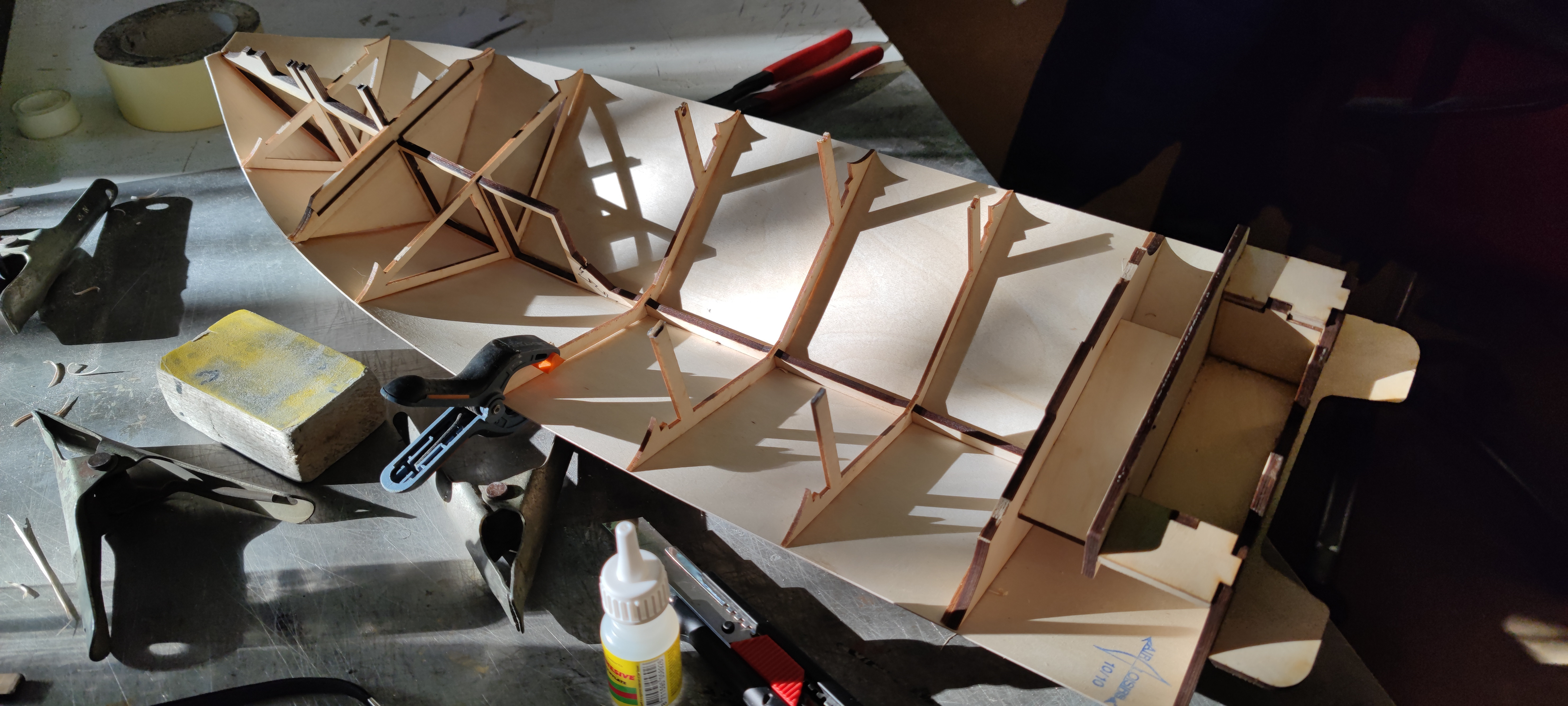

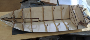

Je sors maintenant la ponceuse pour préparer la quille et les couples à recevoir le futur plaquage du fond de coque en ctp multiplis 1mm.

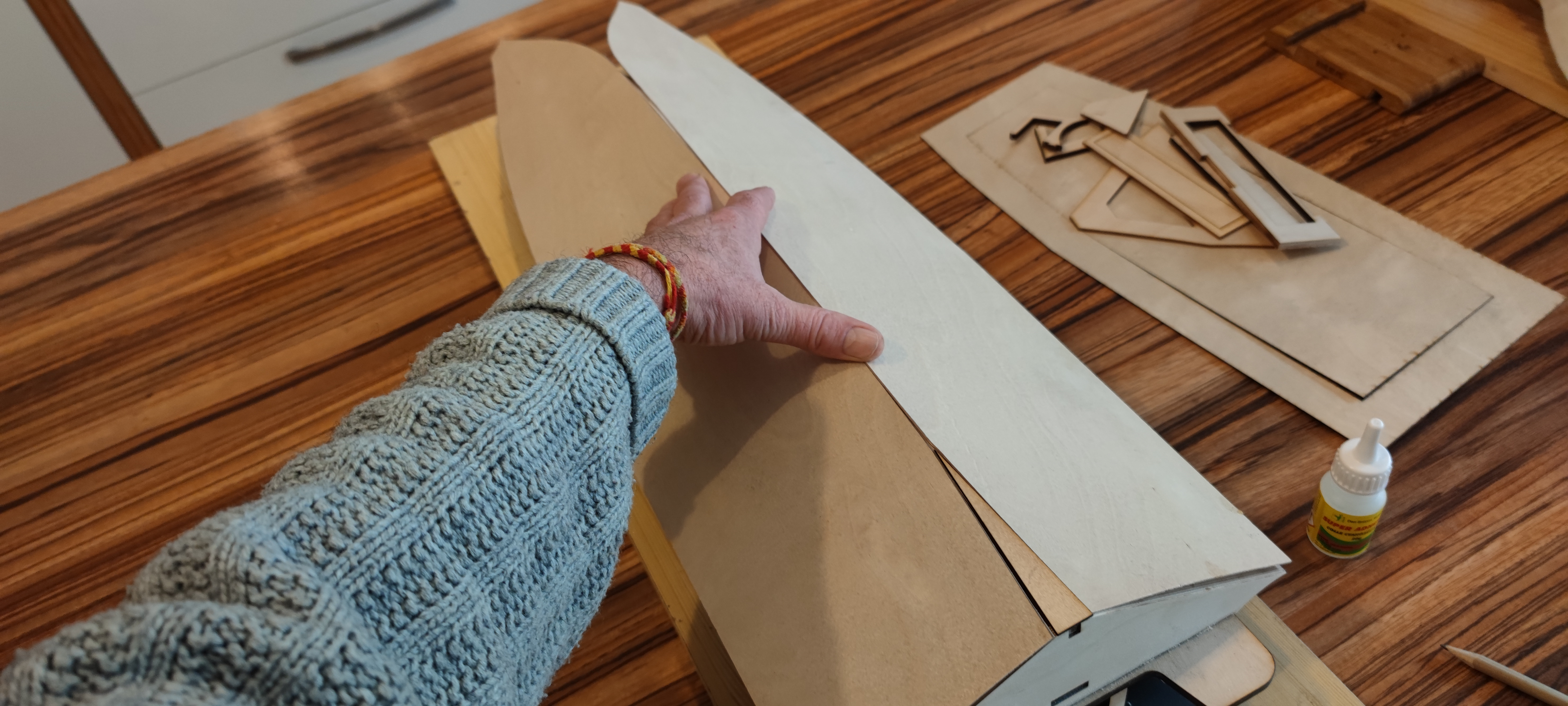

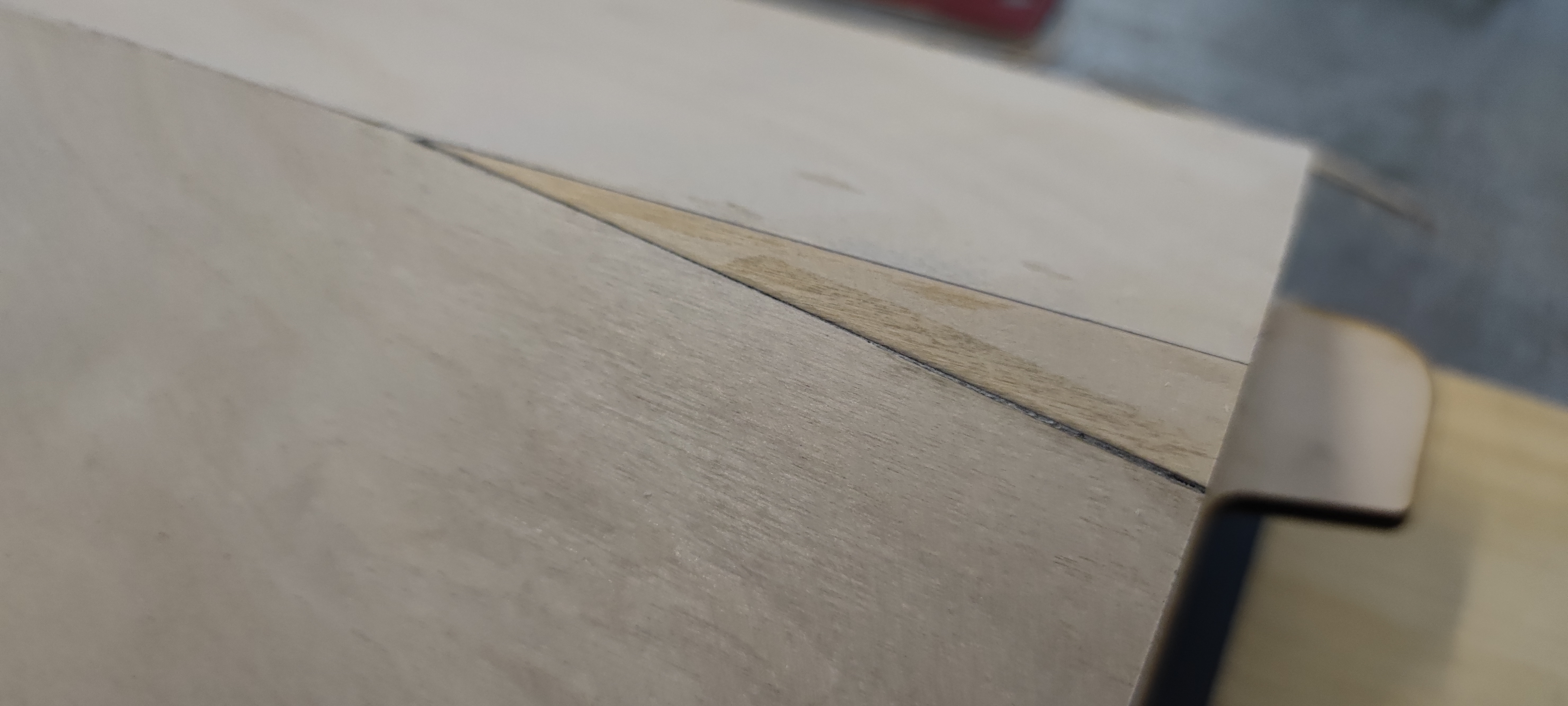

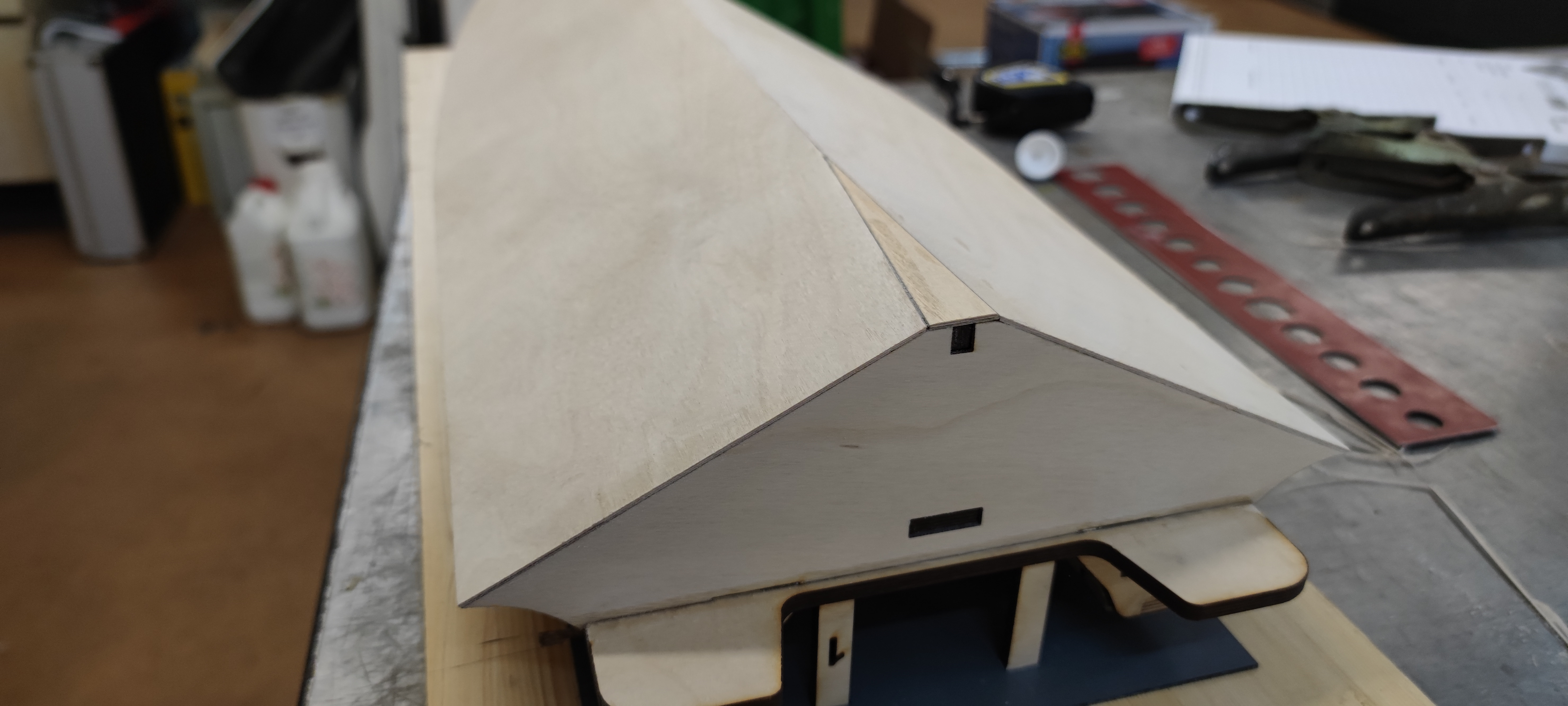

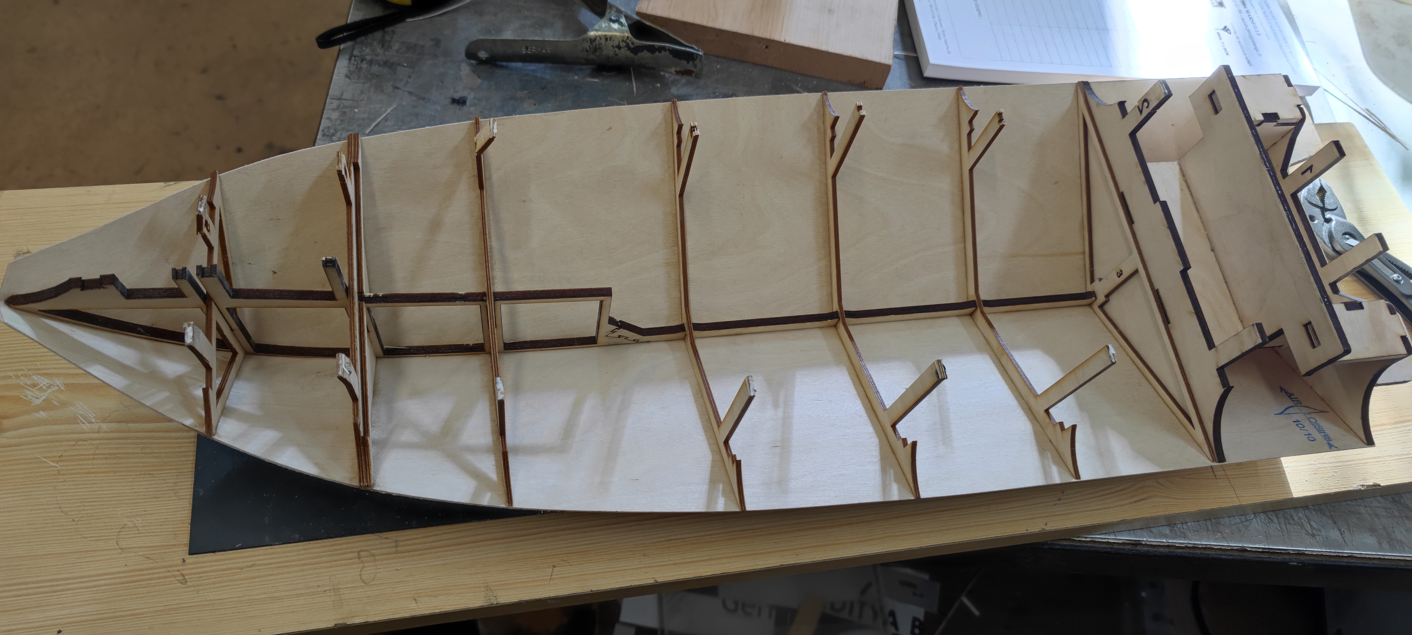

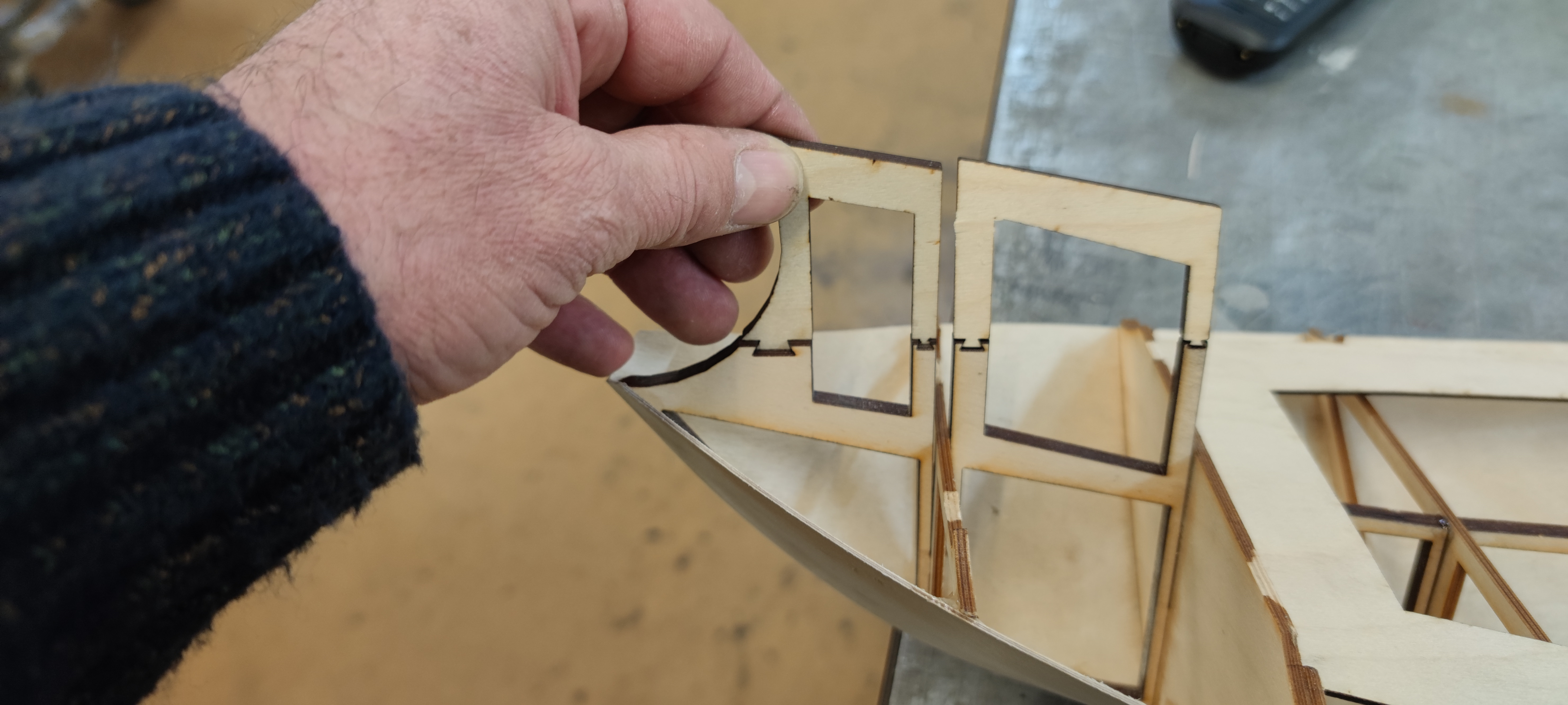

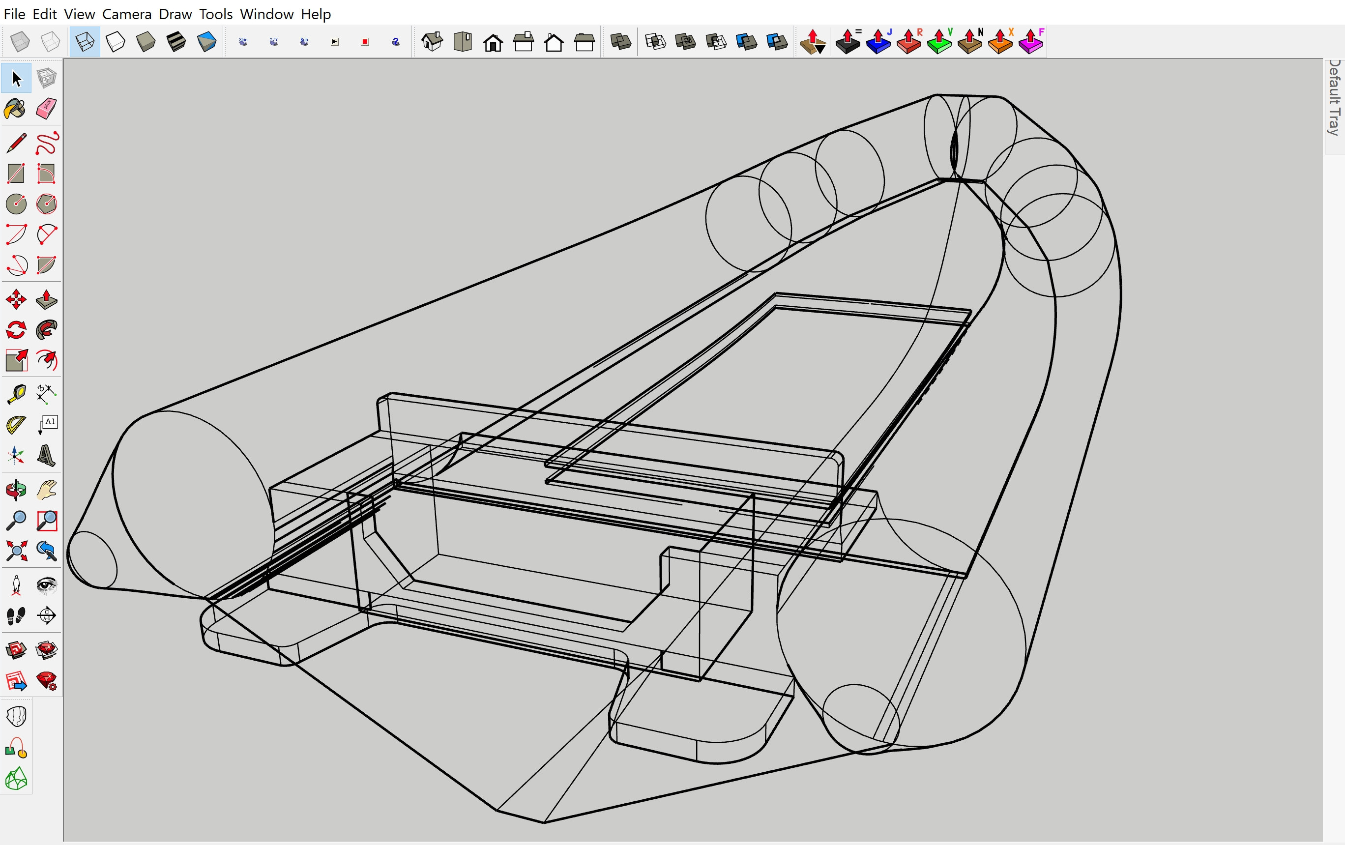

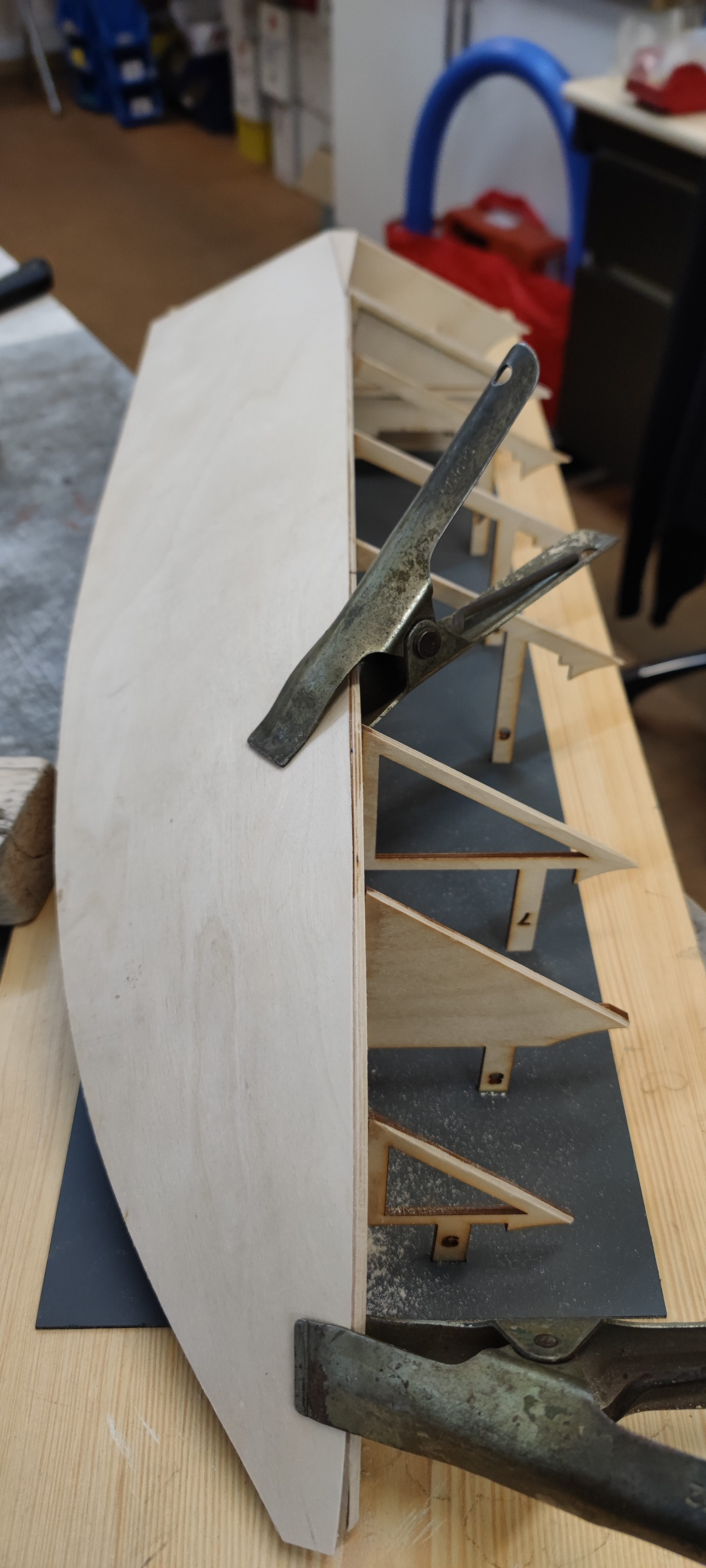

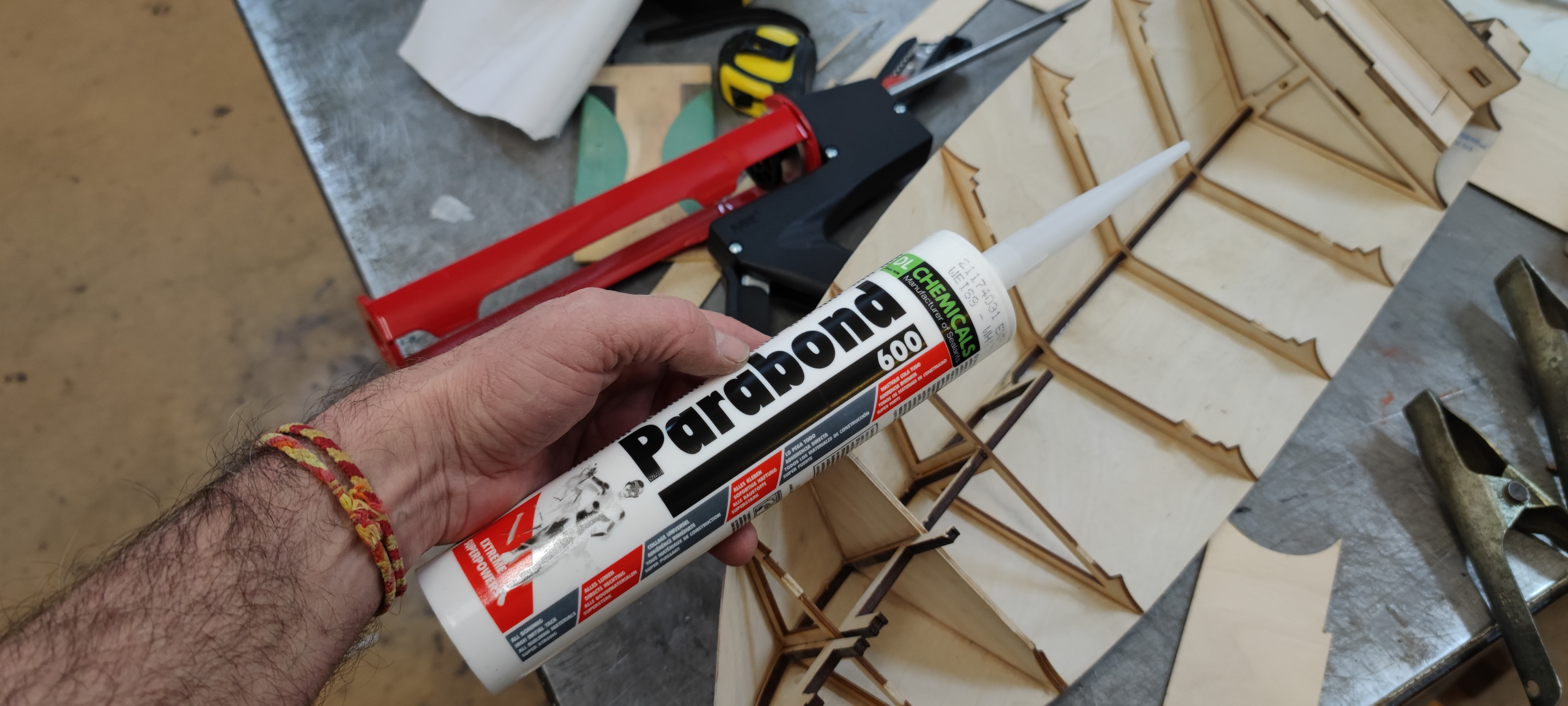

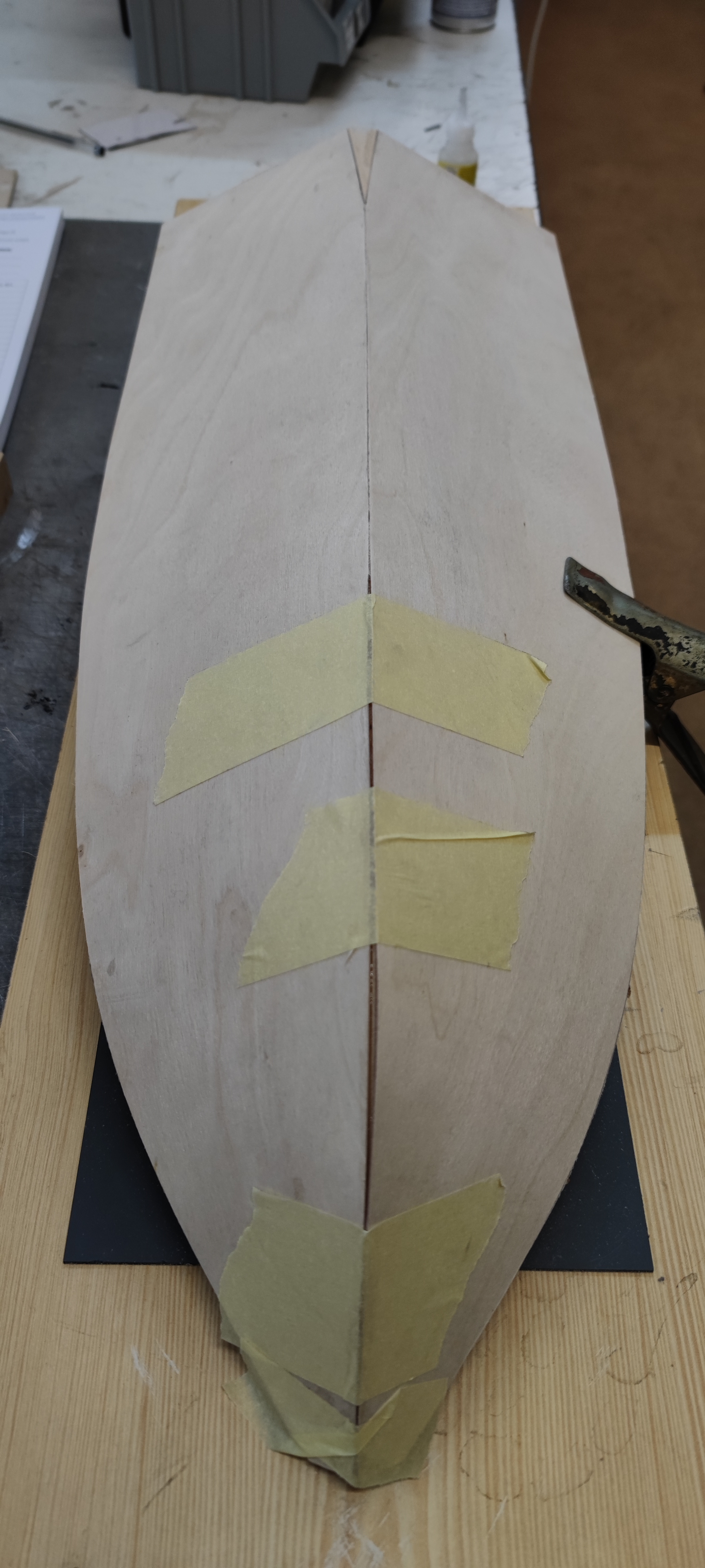

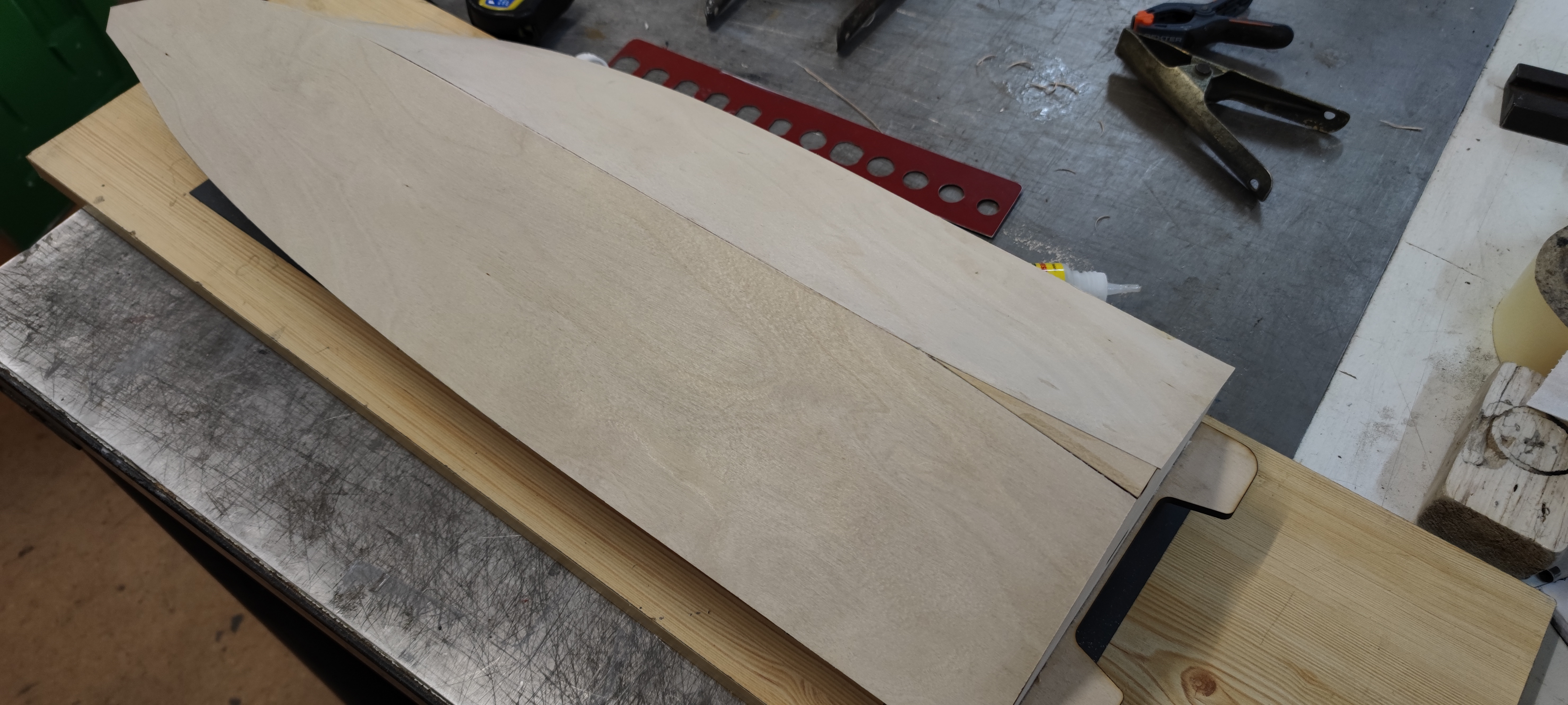

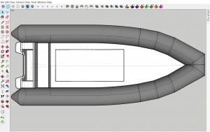

Maintenant, j'utilise le patron du développé de la coque pour le reproduire en deux pièces symétriques... Le logiciel Pepakura m'a aidé à développer à plat la forme courbe que j'ai créé sur mon modèle 3d, alors comme prévu, après un léger ponçage d'ajustement, la forme s'applique parfaitement et épouse le squelette à merveille. À ce stade, je n'ai utilisé que de la colle cyanoacrylate pour le montage... C'est bien plus rapide que la colle à bois, mais il ne faut pas se tromper ni se précipiter... Ce collage est parfait pour bloquer les pièces, je consolide les collages à posteriori avec un congé fait à la colle MS polymère type parabond...
Parfait, tout se déroule bien pour l'instant, le montage du squelette se fait en à peine quelques heures, j'avance vite, mais il le faut... Je n'ai pas beaucoup de temps disponible en ce moment et j'aimerais finaliser rapidement ce montage pour ne pas trop "polluer" mes autres projets et préserver ma vie de famille en même temps !:lol:

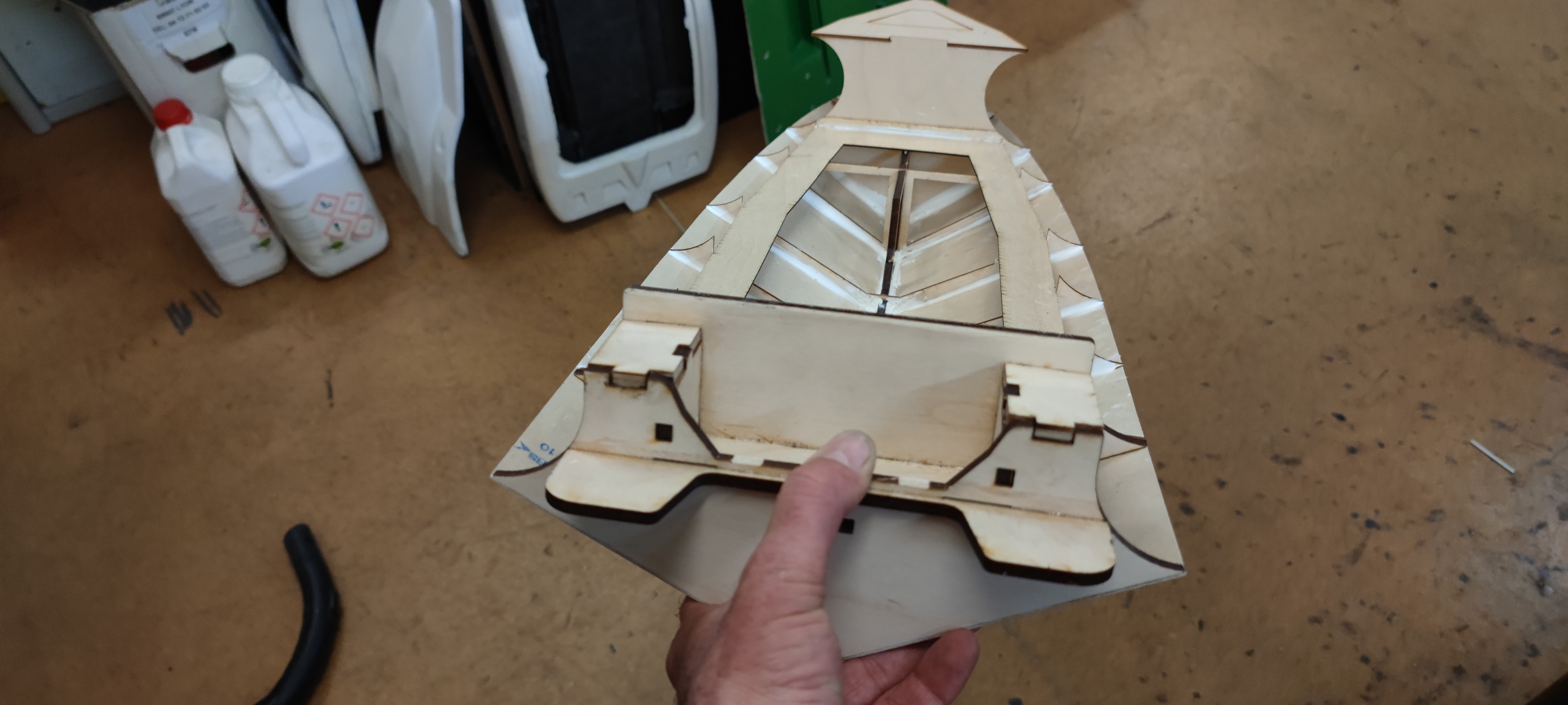

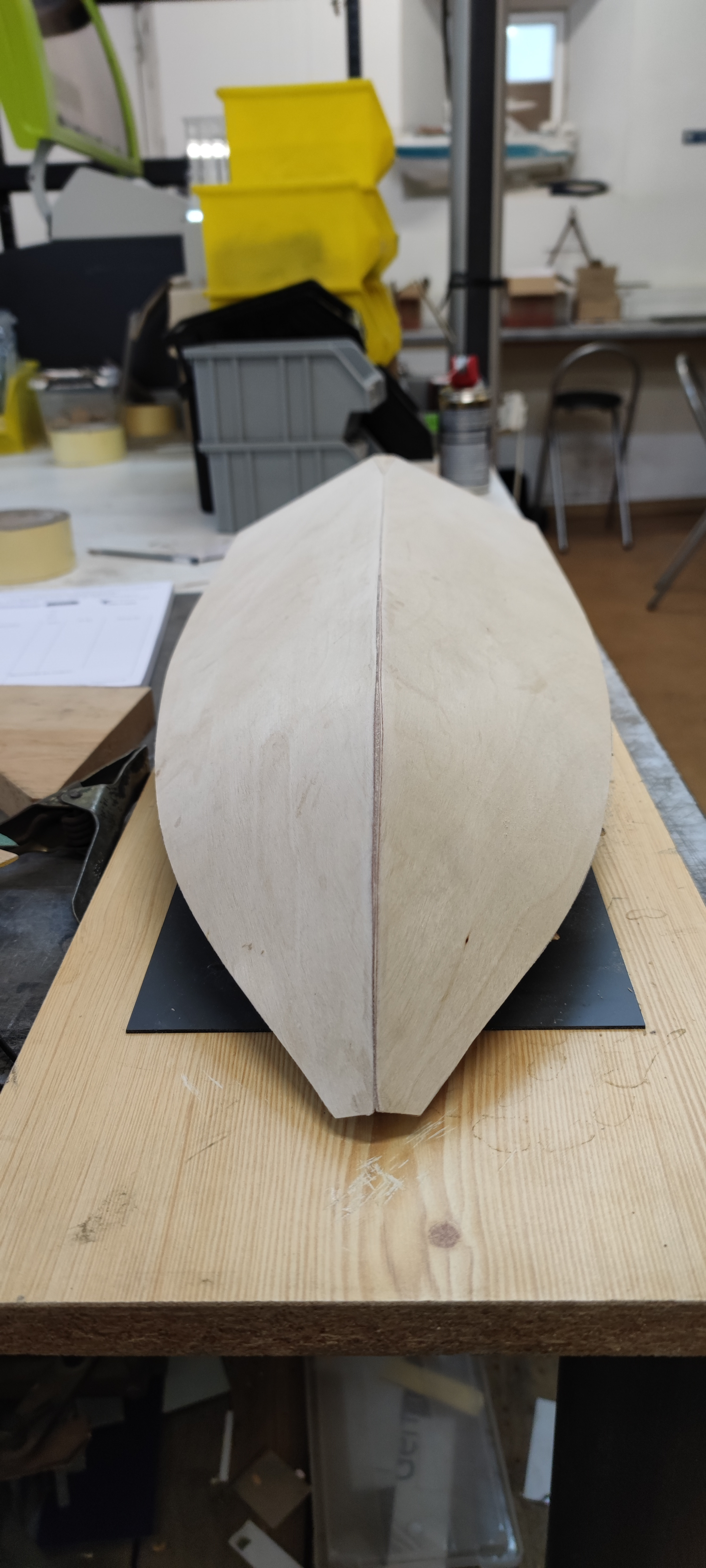

À ce stade, je peux désolidariser le fond de coque du chantier !

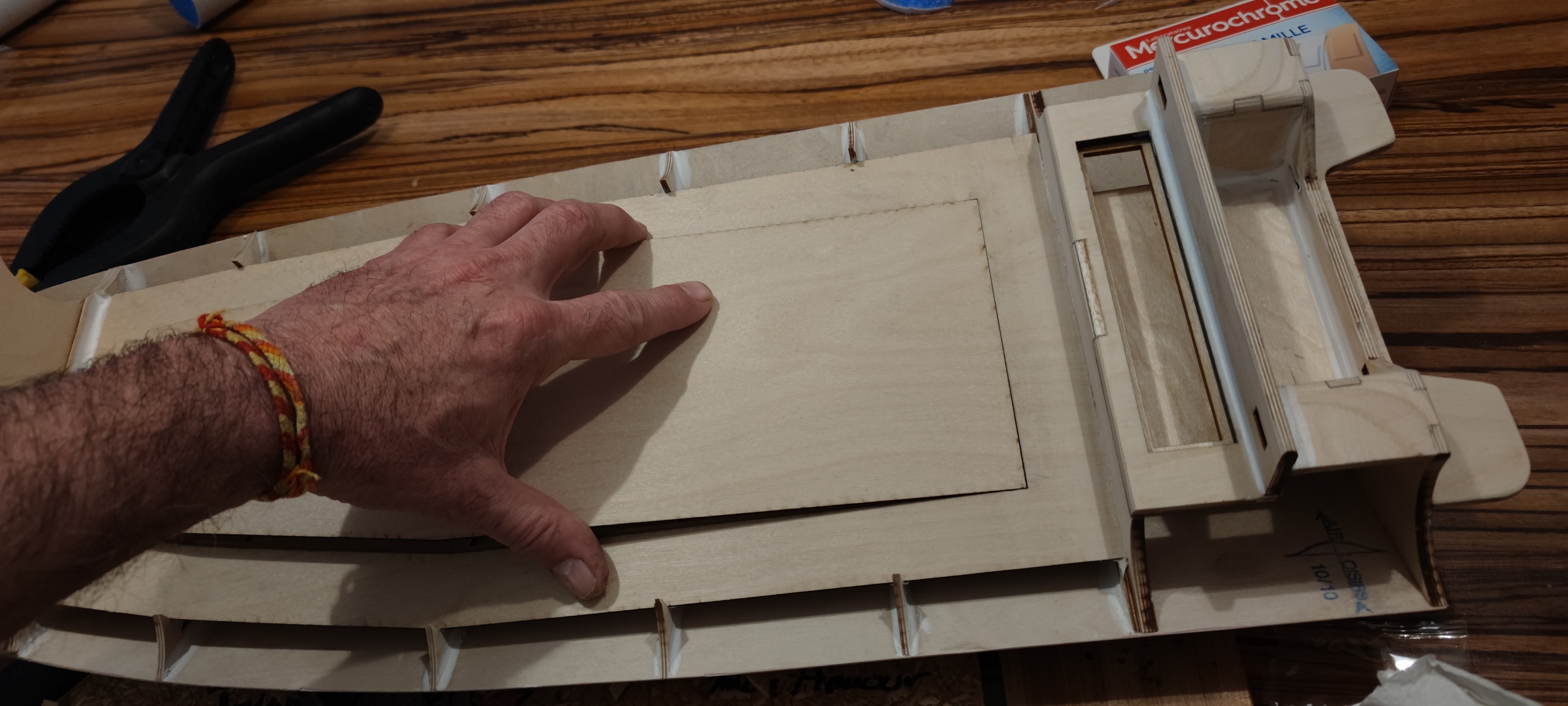

Aller, je vais pas vous laisser ainsi !:fleur:... La suite des événements !

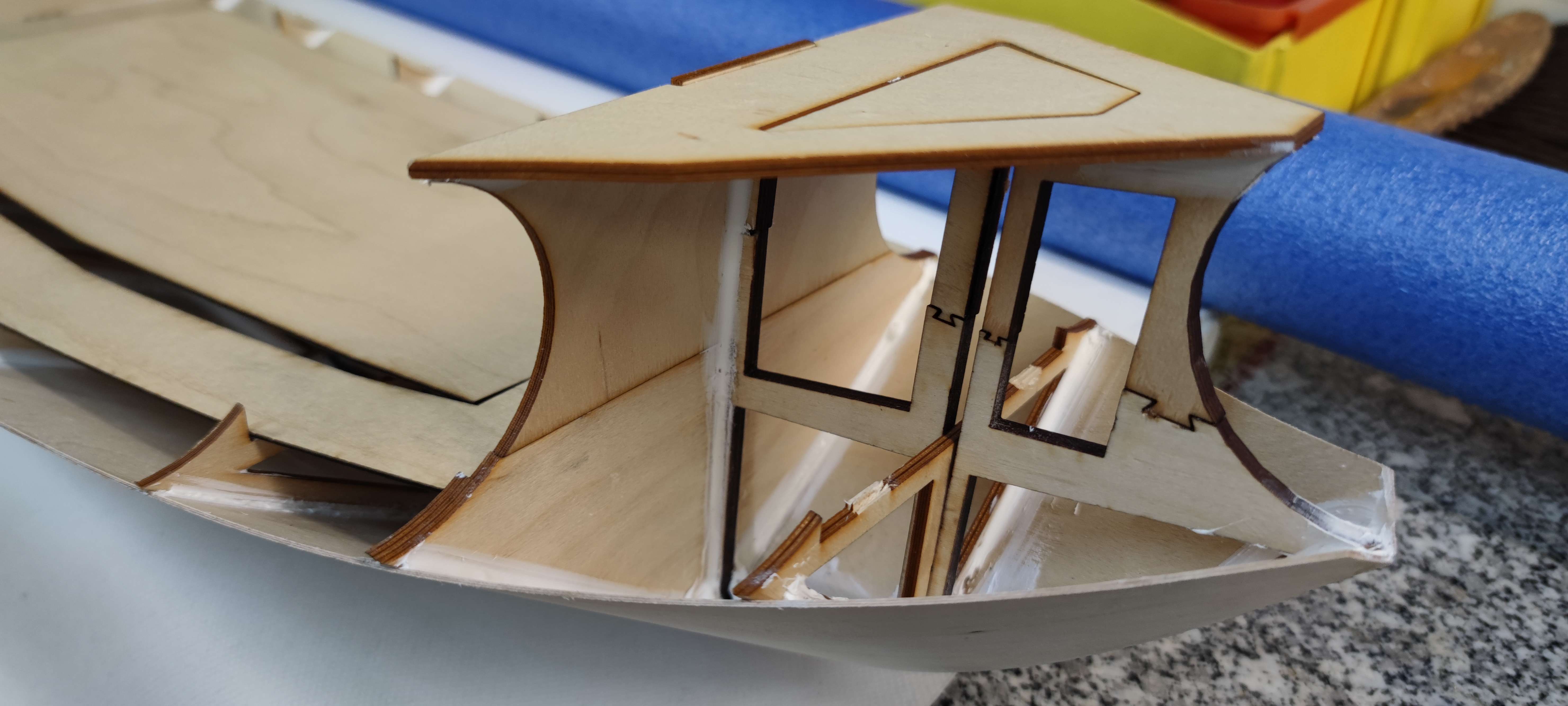

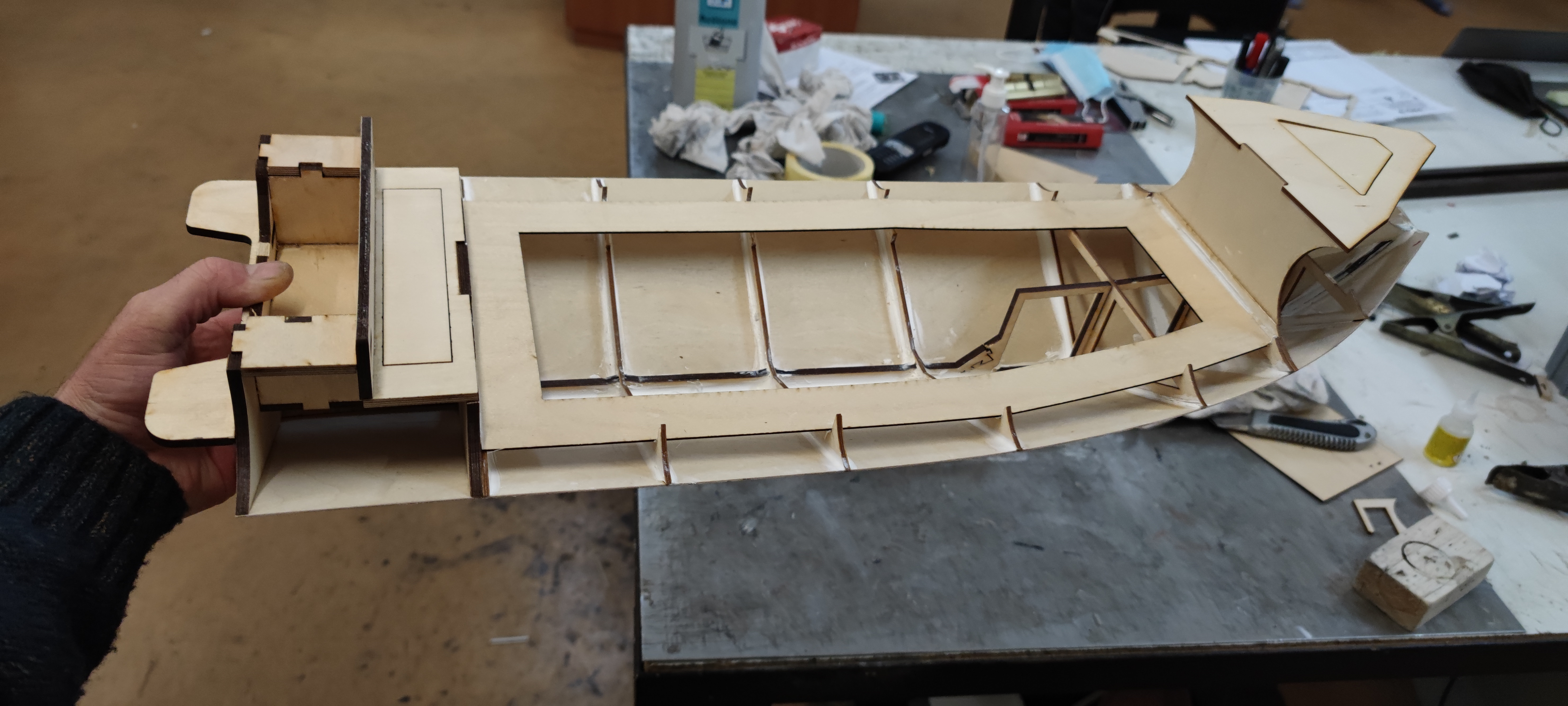

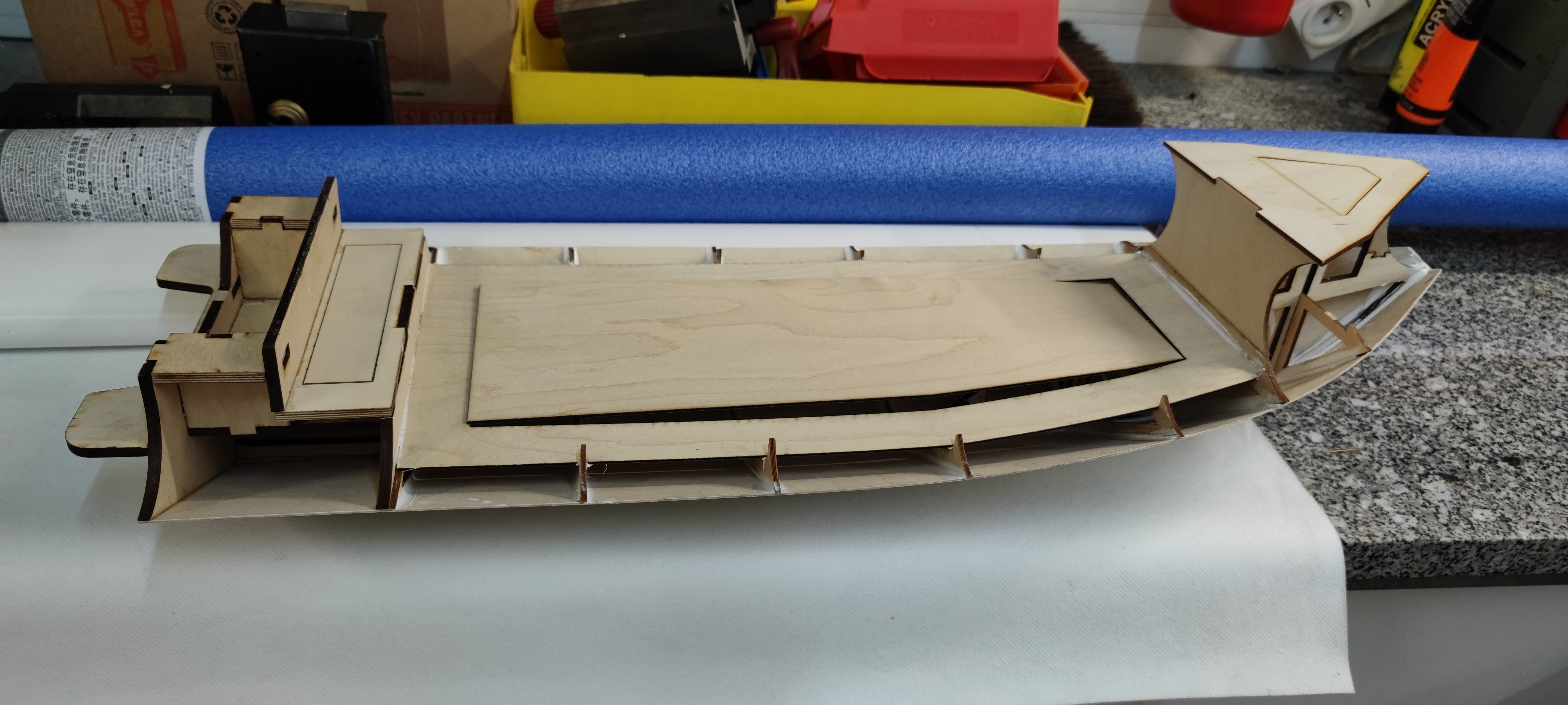

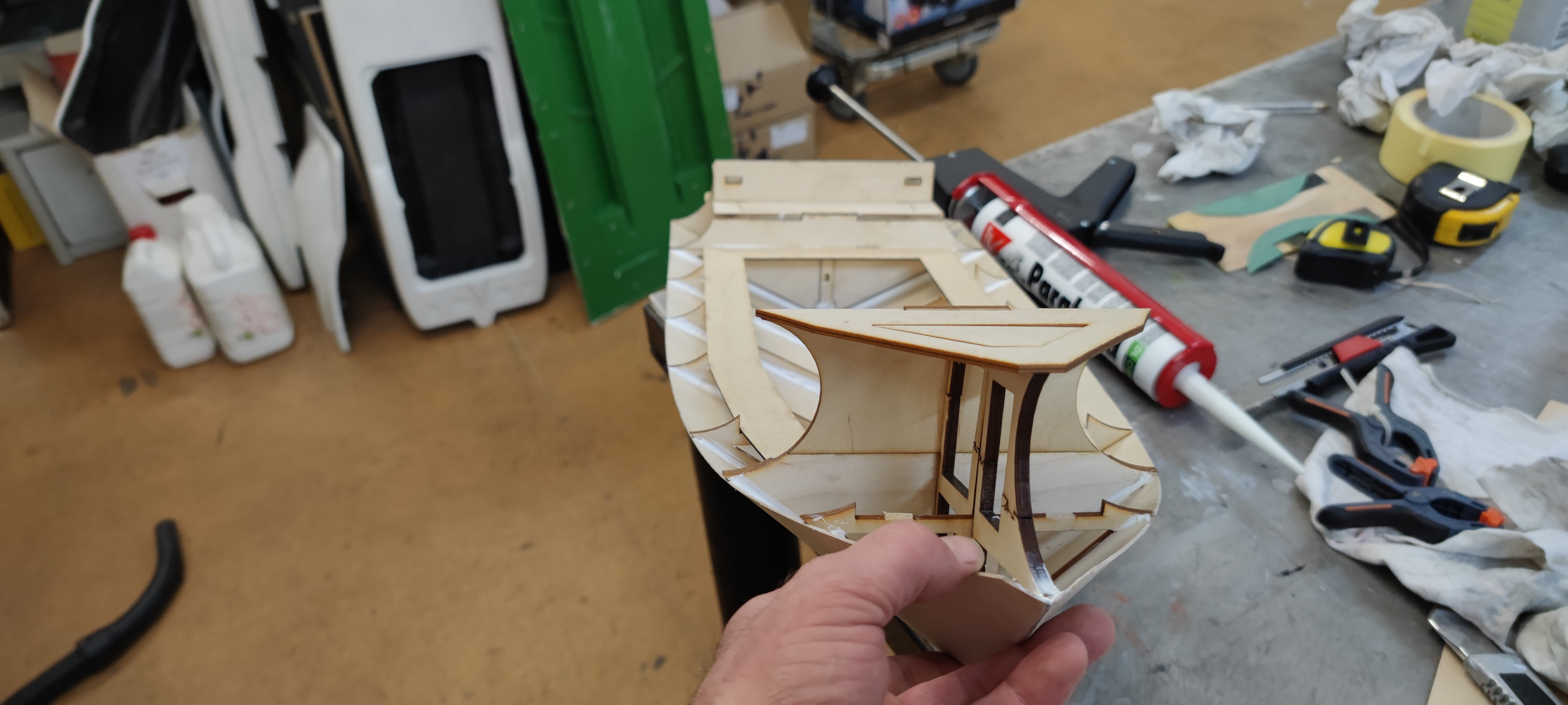

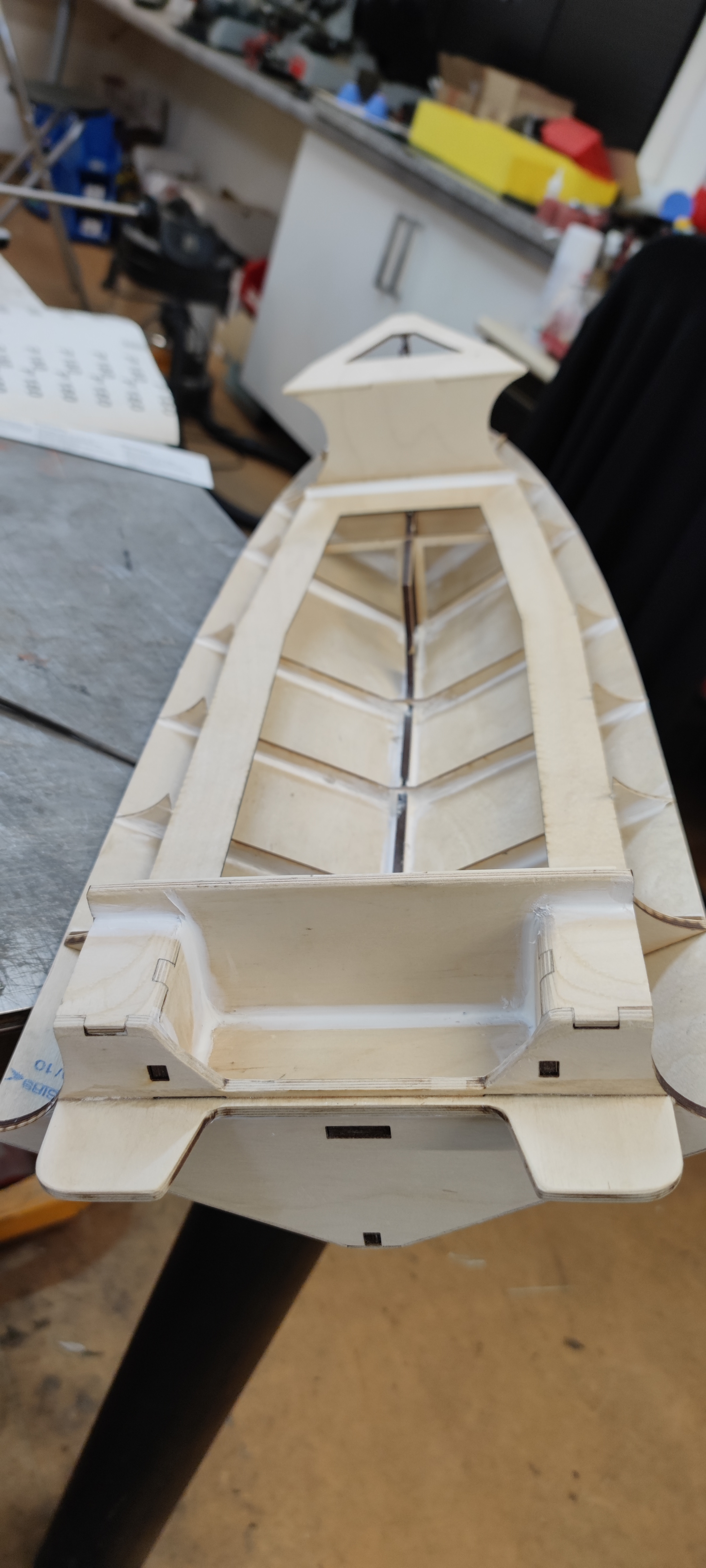

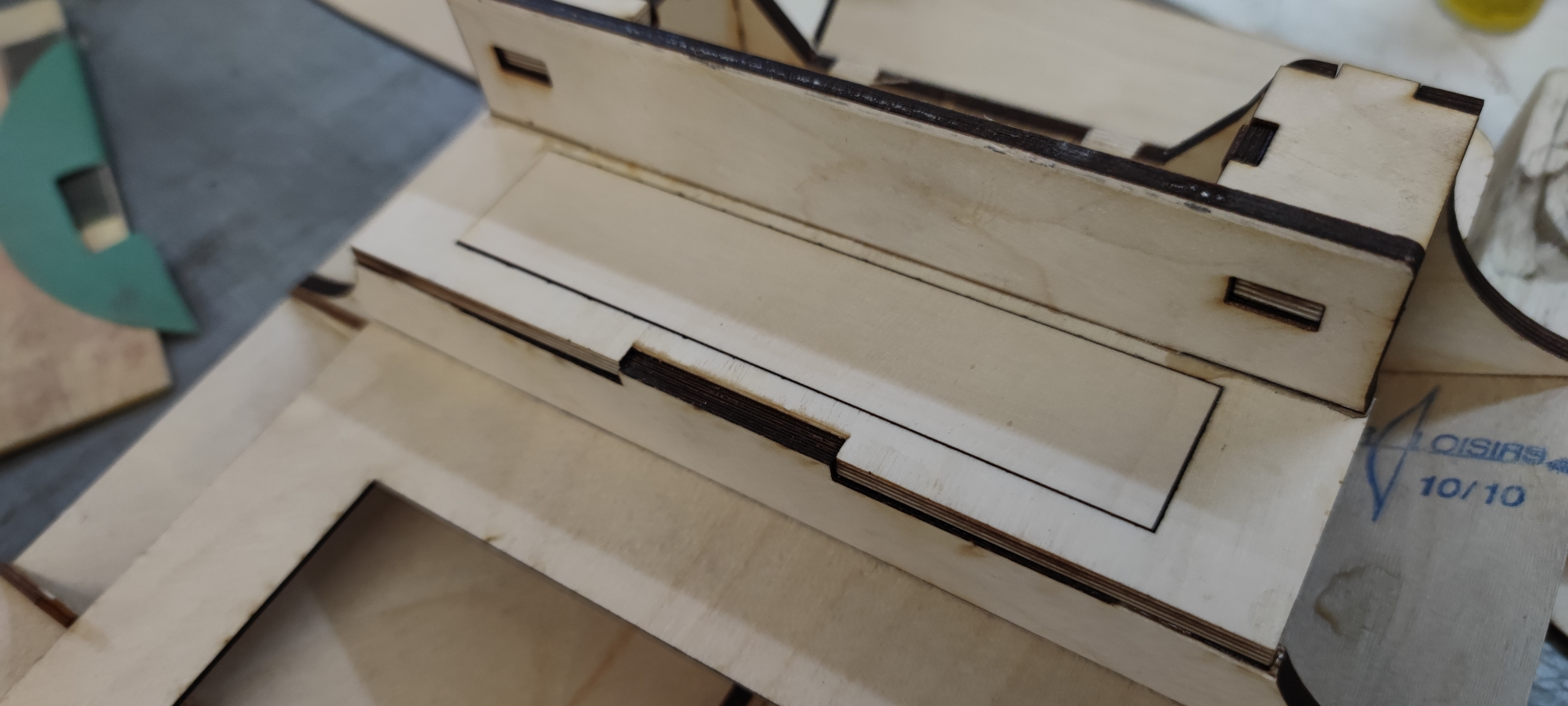

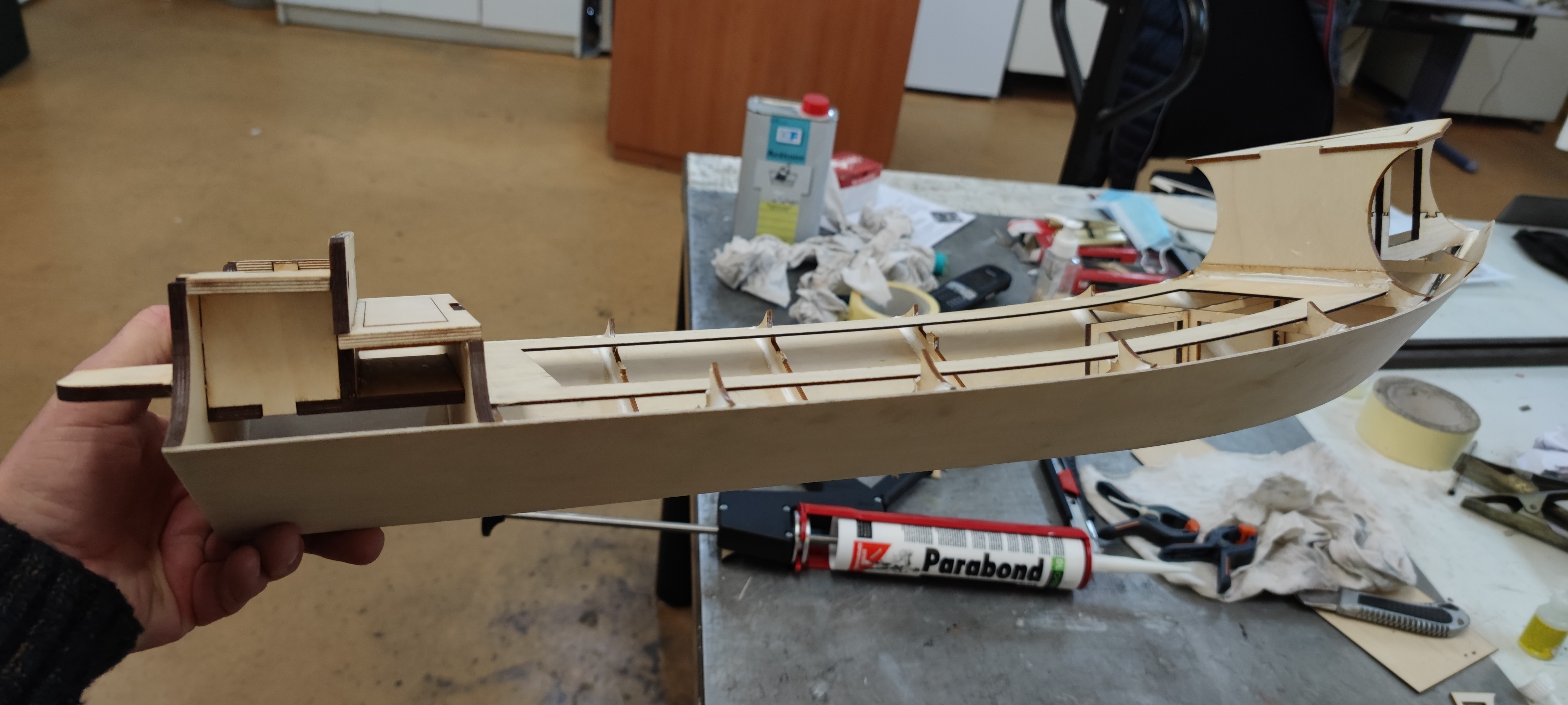

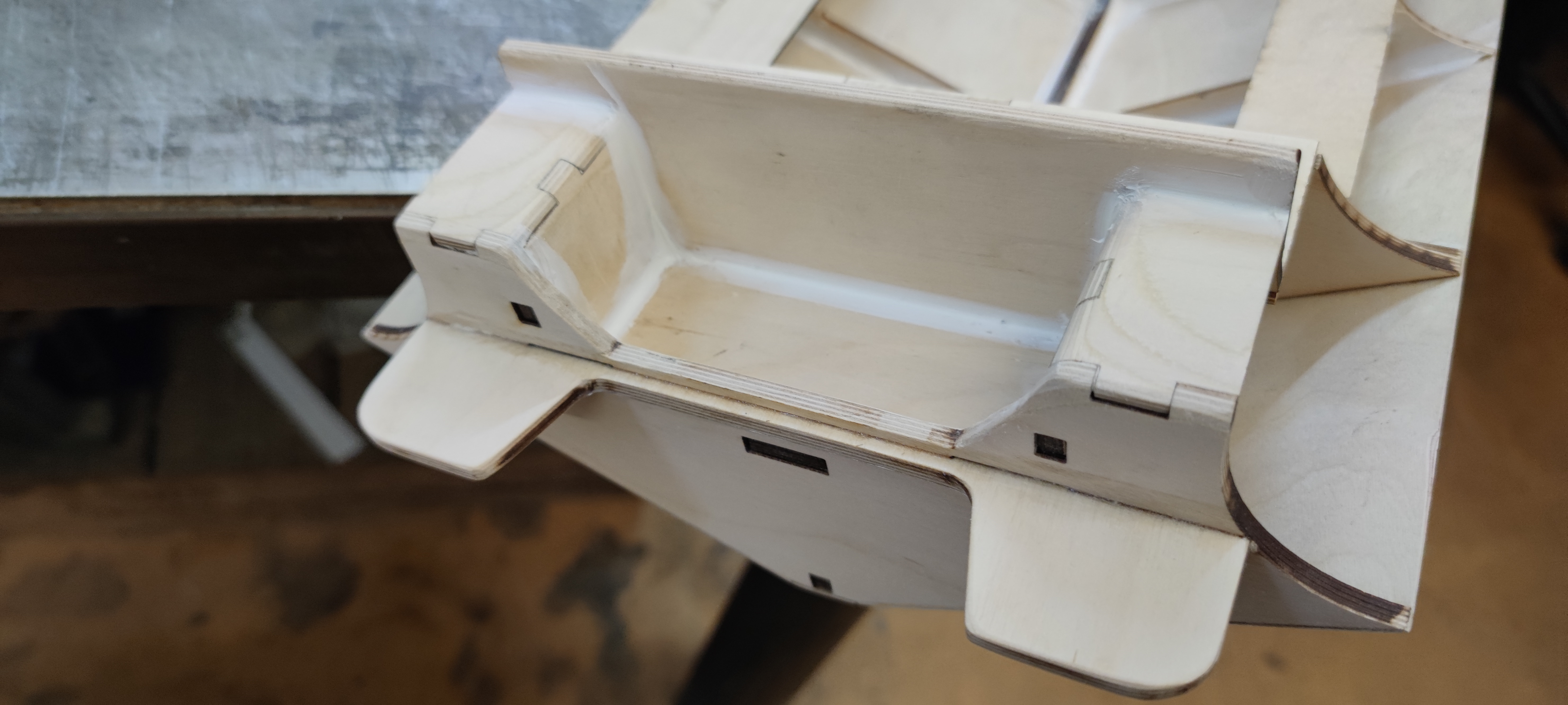

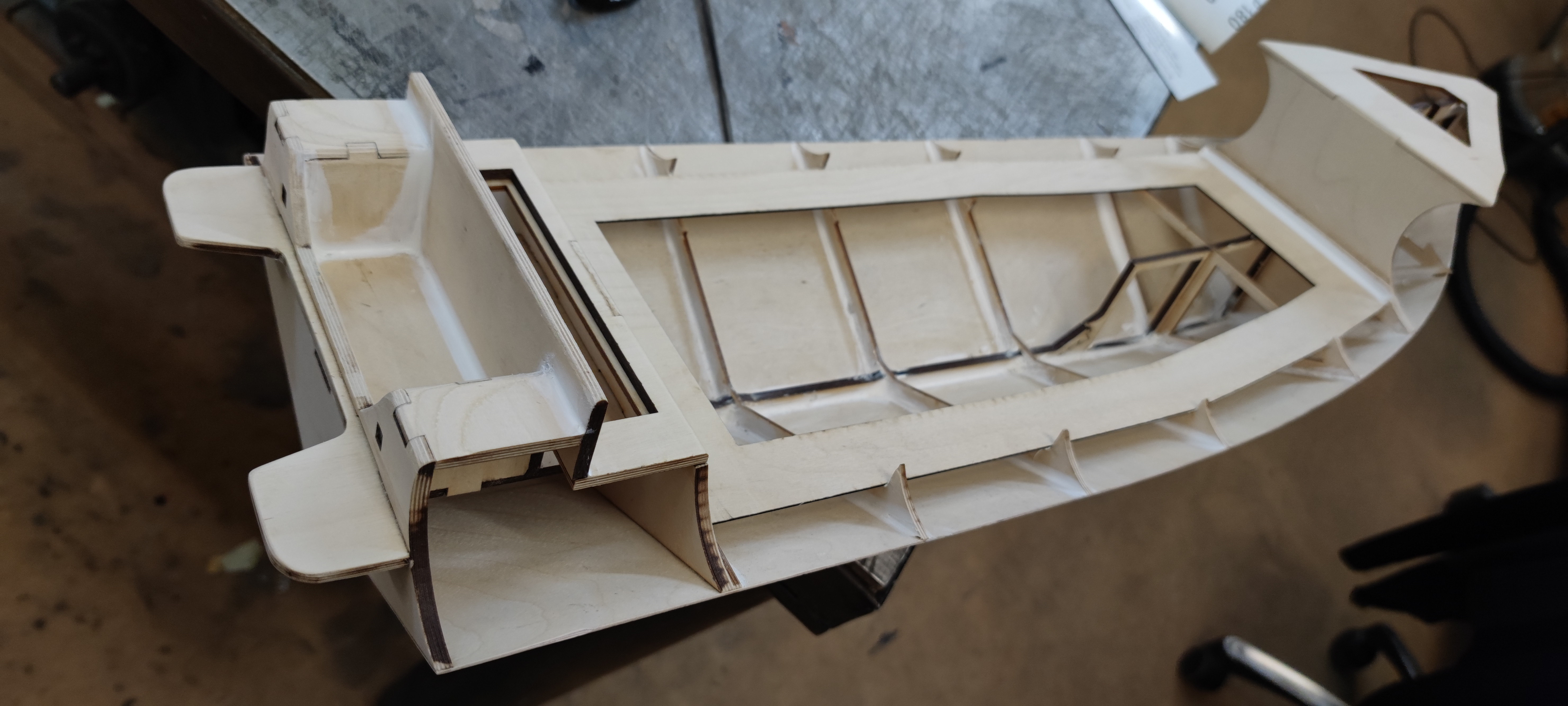

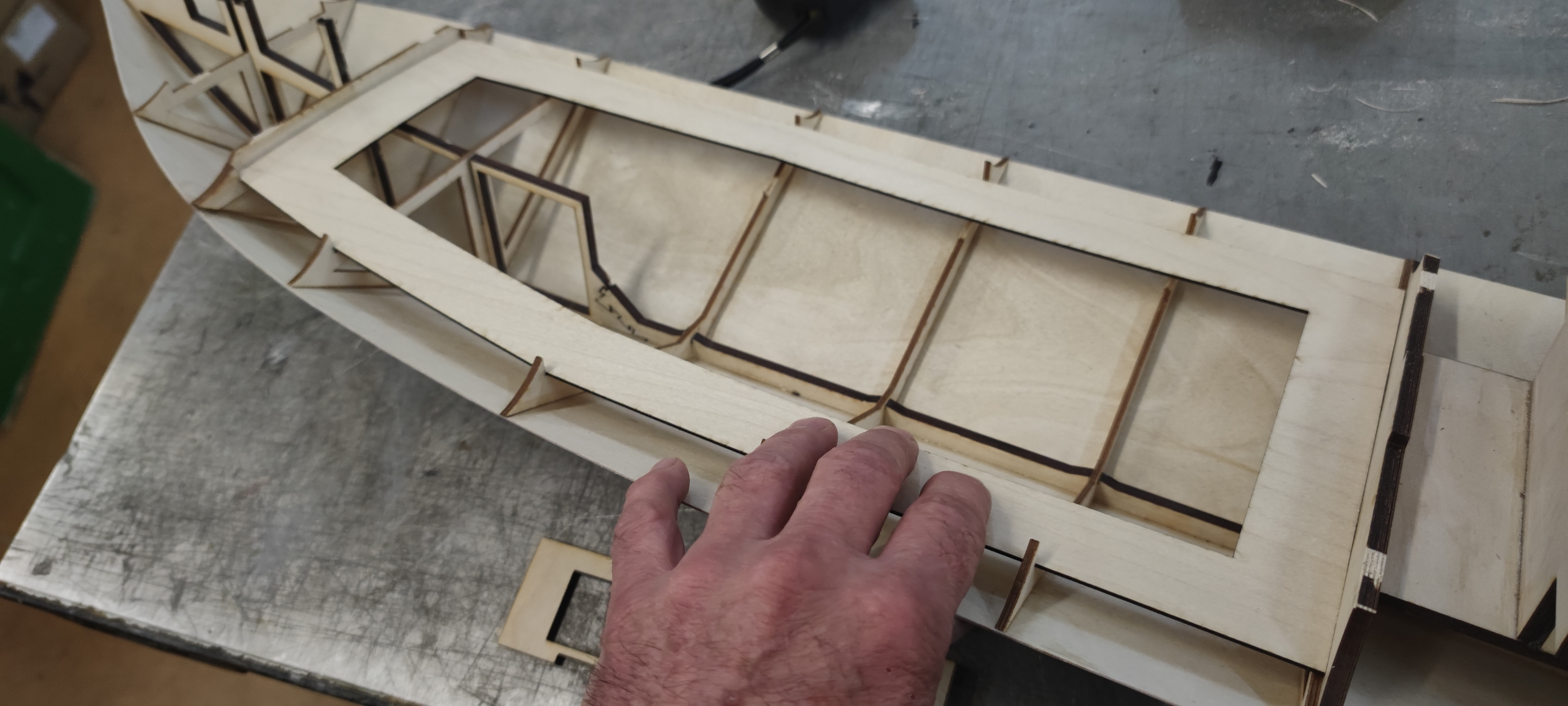

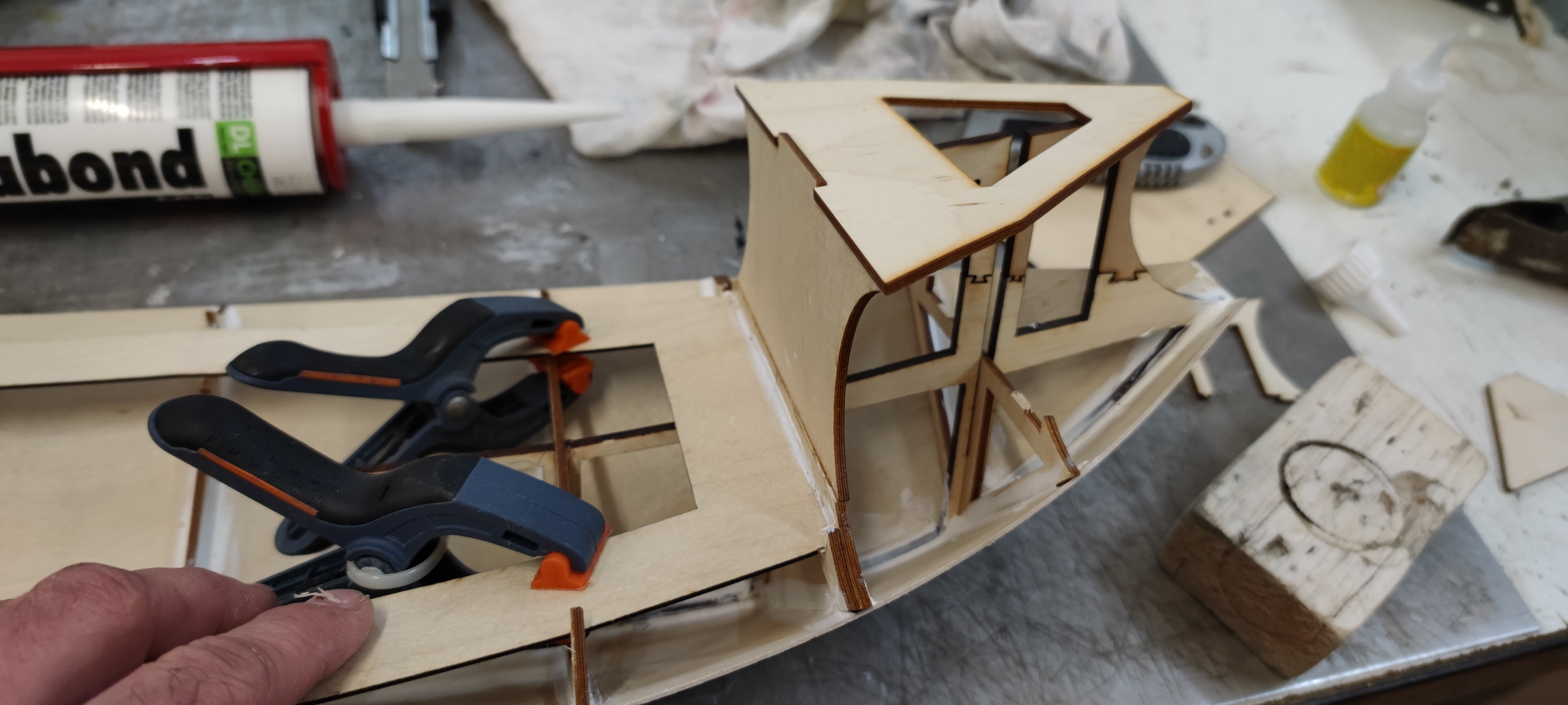

Je peux maintenant couper les branches qui tenaient la coque et poser le pont intérieur avec son ouverture pour accéder aux entrailles. Et je continue à construire le puzzle du nez qui supportera les boudins avants et le nez.
Je profite que tout soit accessible pour faire des congés à la parabond blanche pour bien consolider et protéger les jonctions du fond de coque qui ont tendance à mal vieillir avec l'eau résiduelle stagnante.
Bien... Voilà où j'en suis sur ce modèle après un weekend et une soirée de travail... Je suis plutôt content, tout se monte bien et facilement si l'on prend le temps de faire des montages à blanc et des petits ajustements, mais je pense que c'est accessible facilement à celui qui voudrait se lancer tranquillement dans la construction... La suite sera la construction des boudins :fleur:... Je vous partagerai cette étape qui est une nouvelle expérience pour moi... A bientôt !

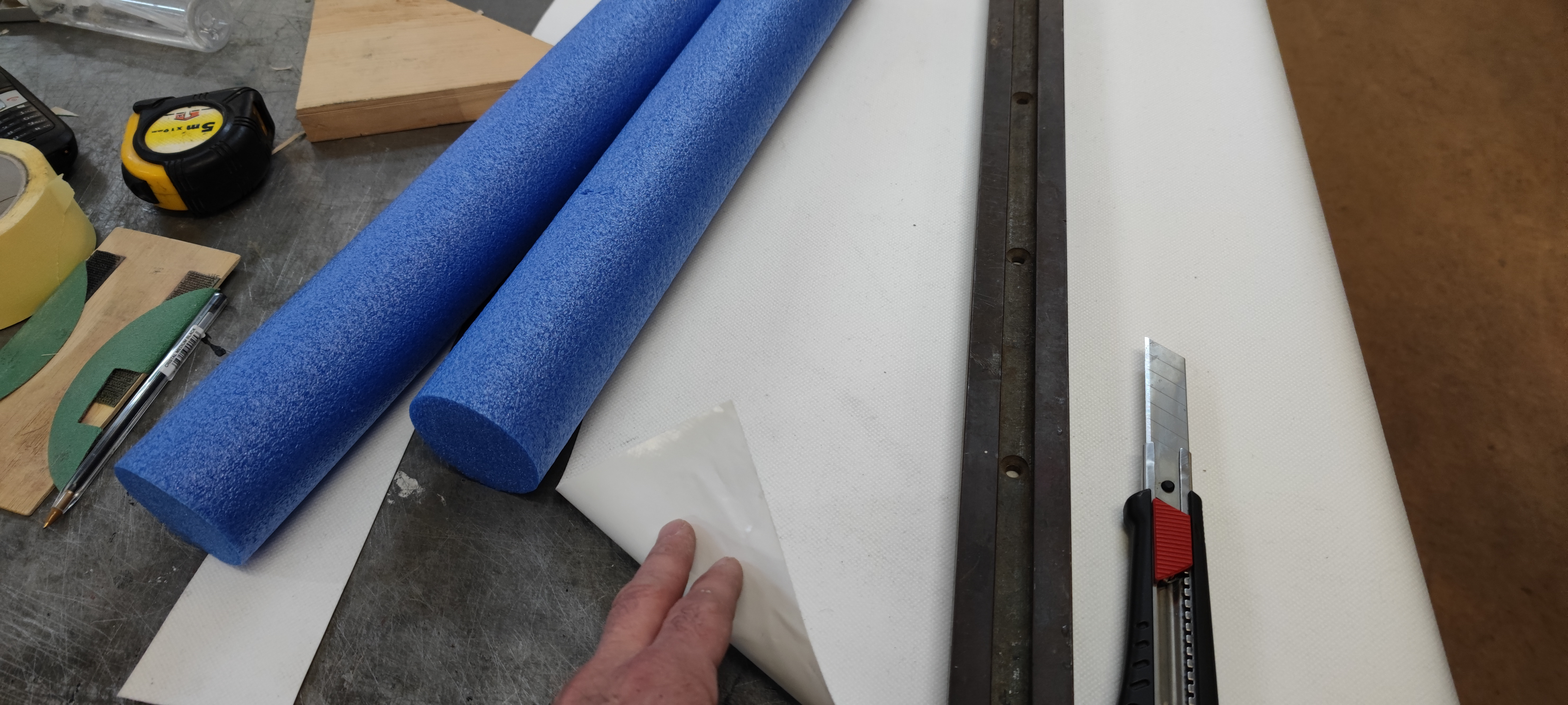

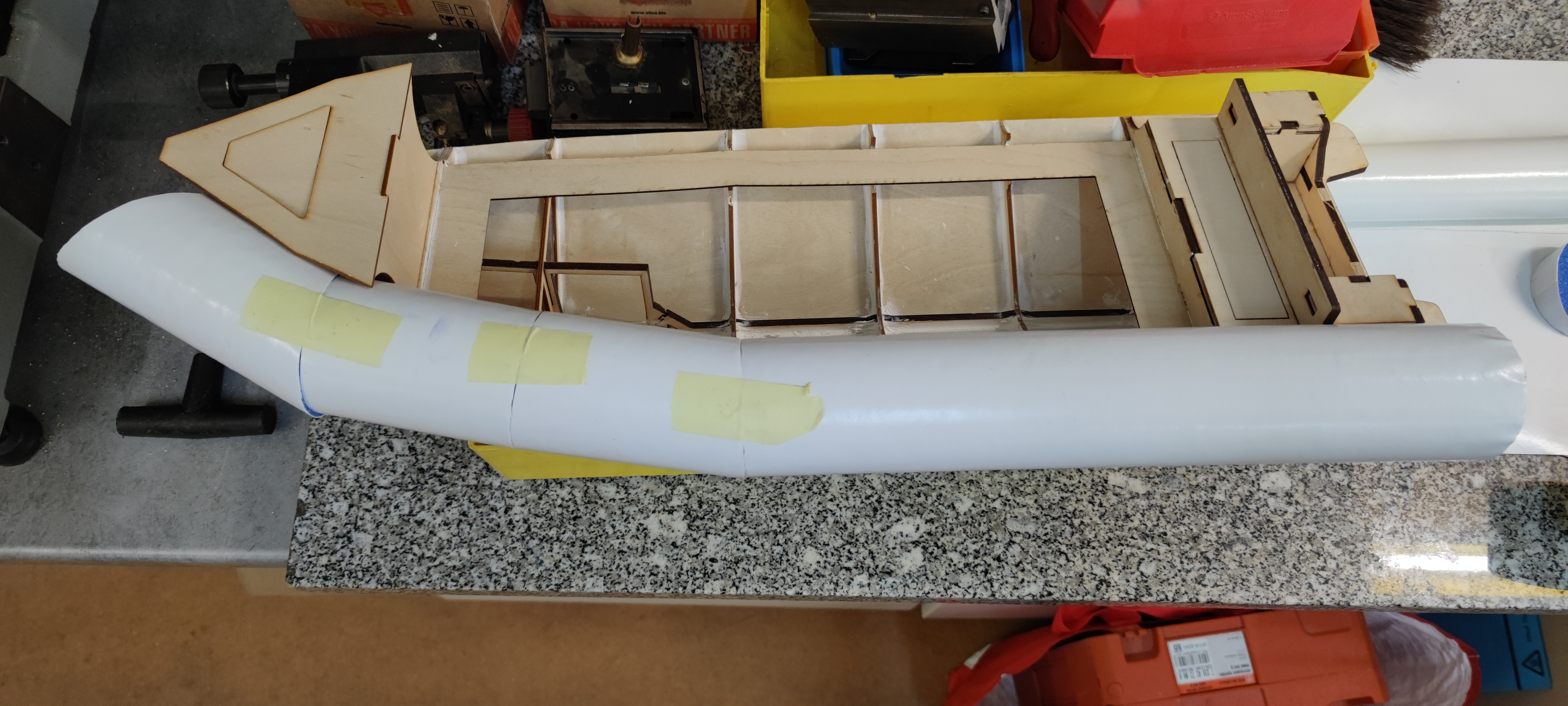

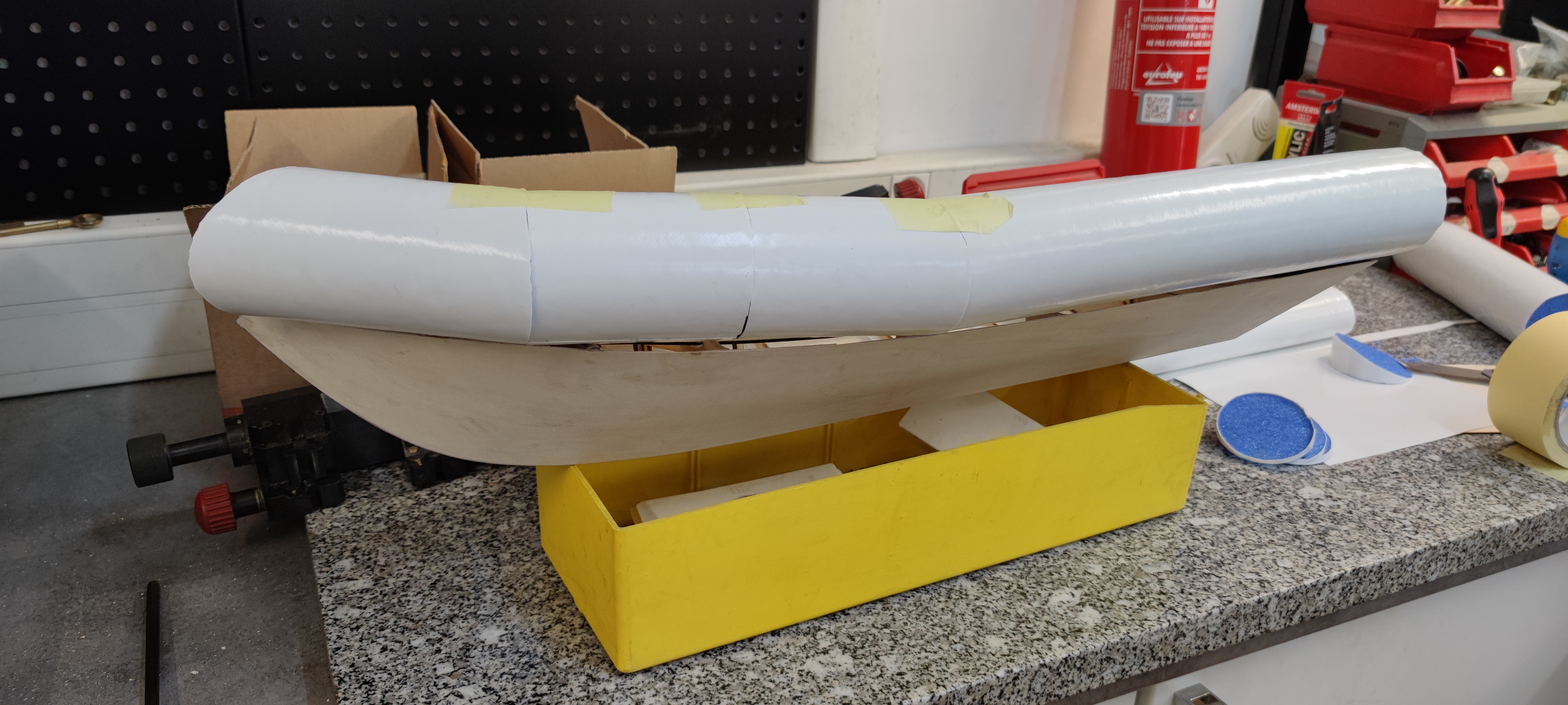

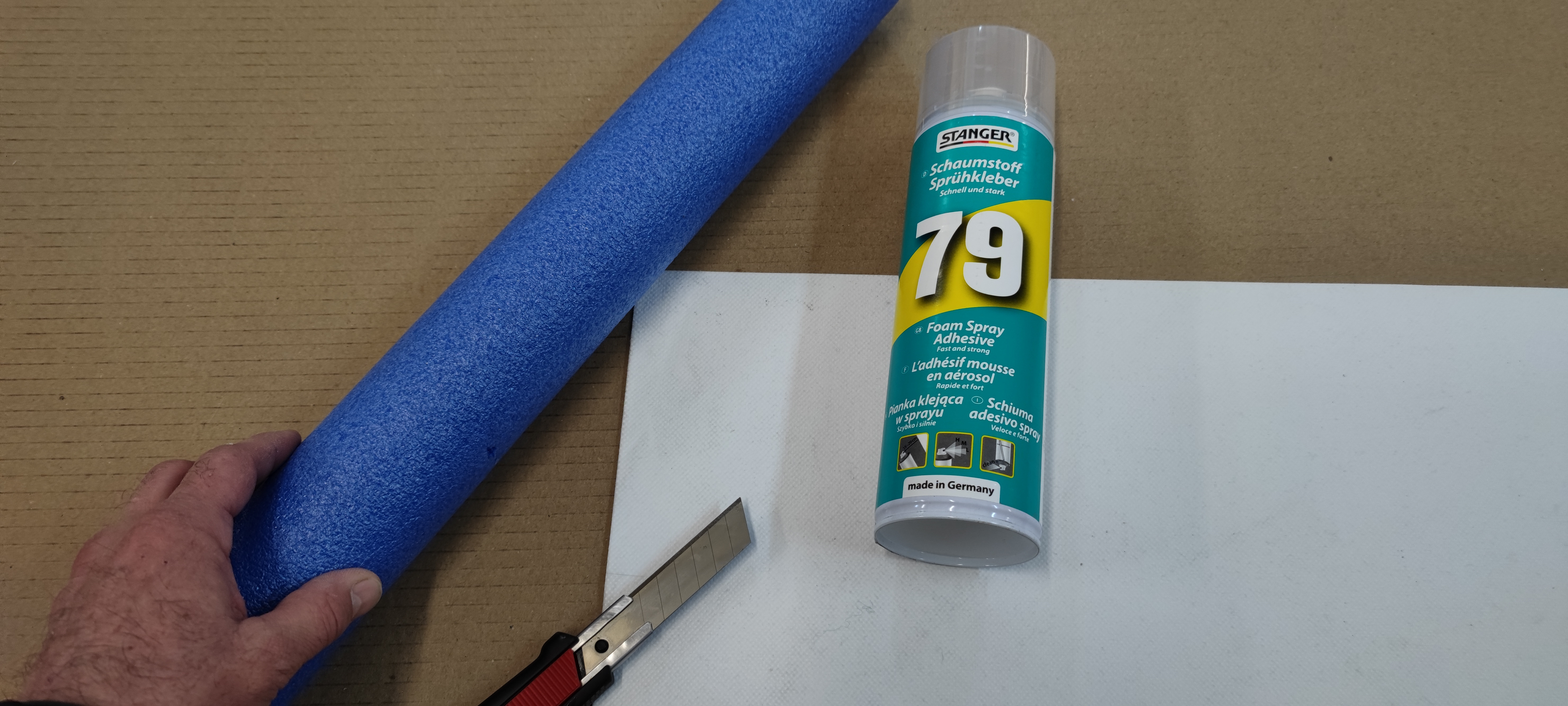

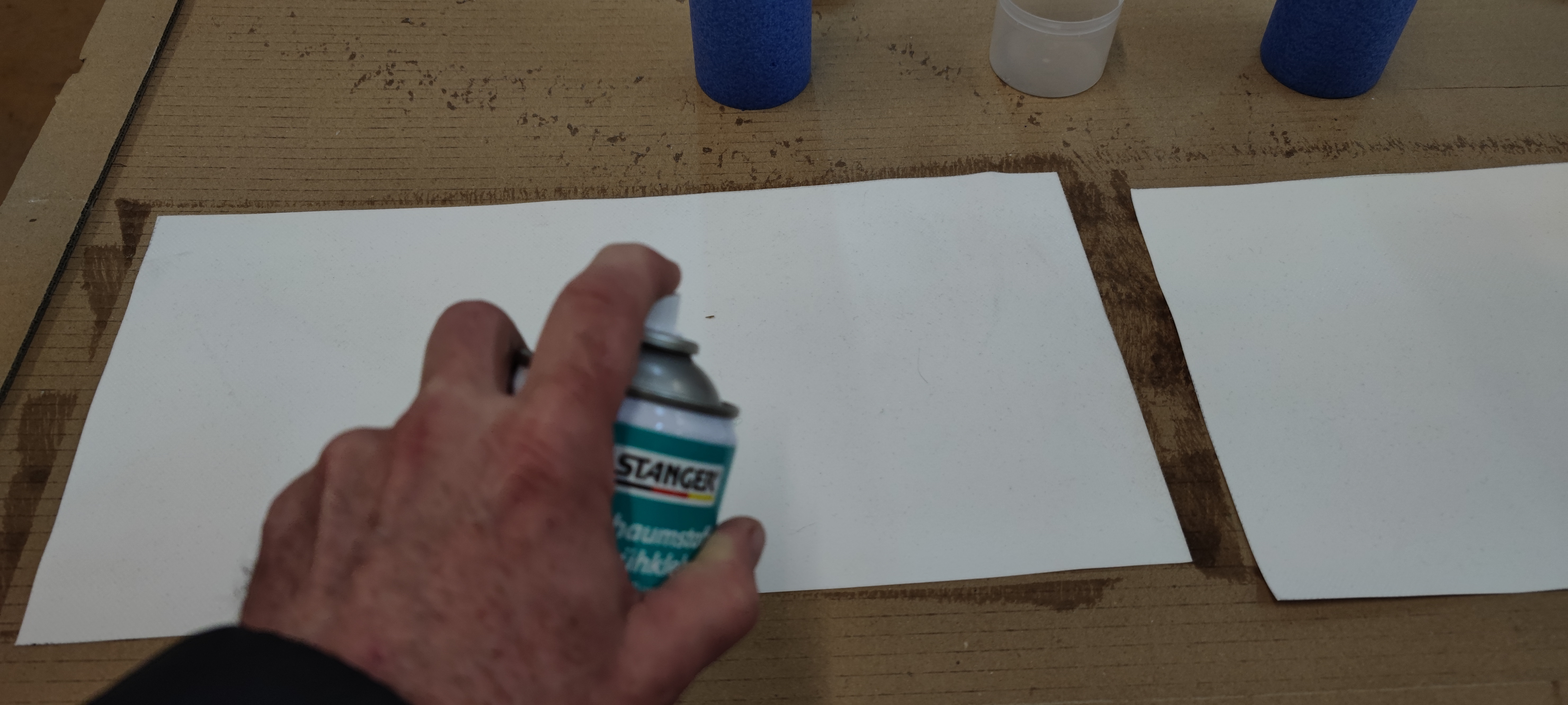

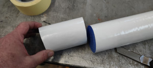

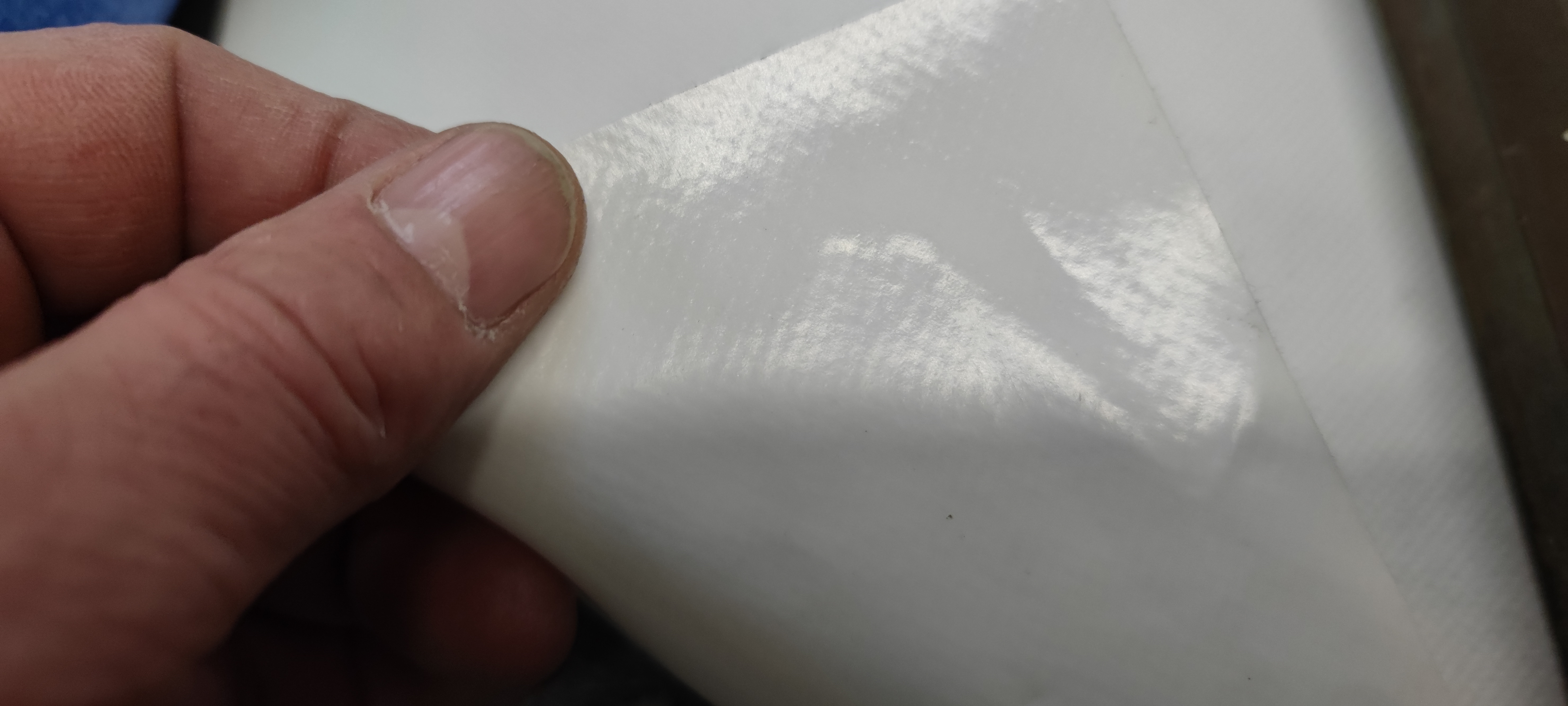

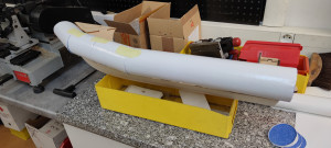

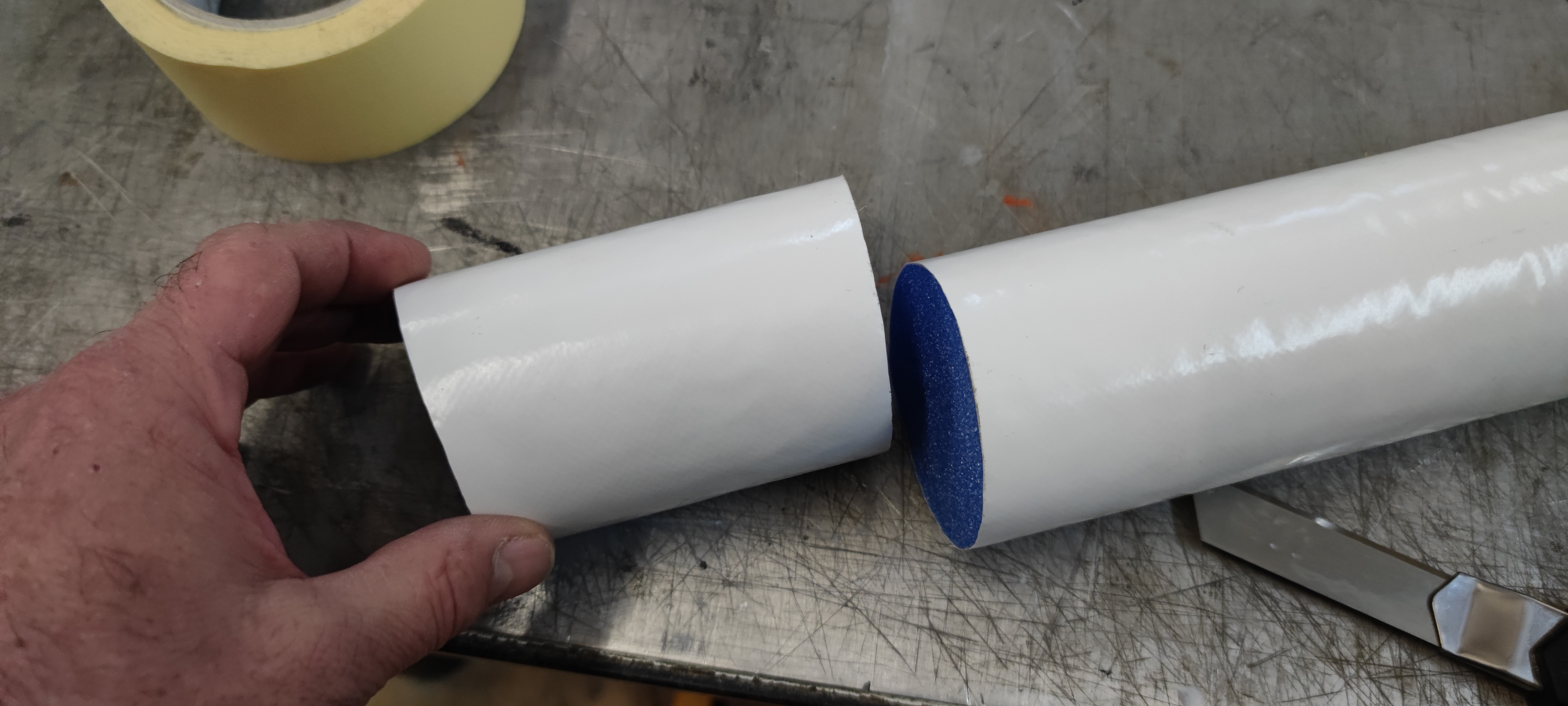

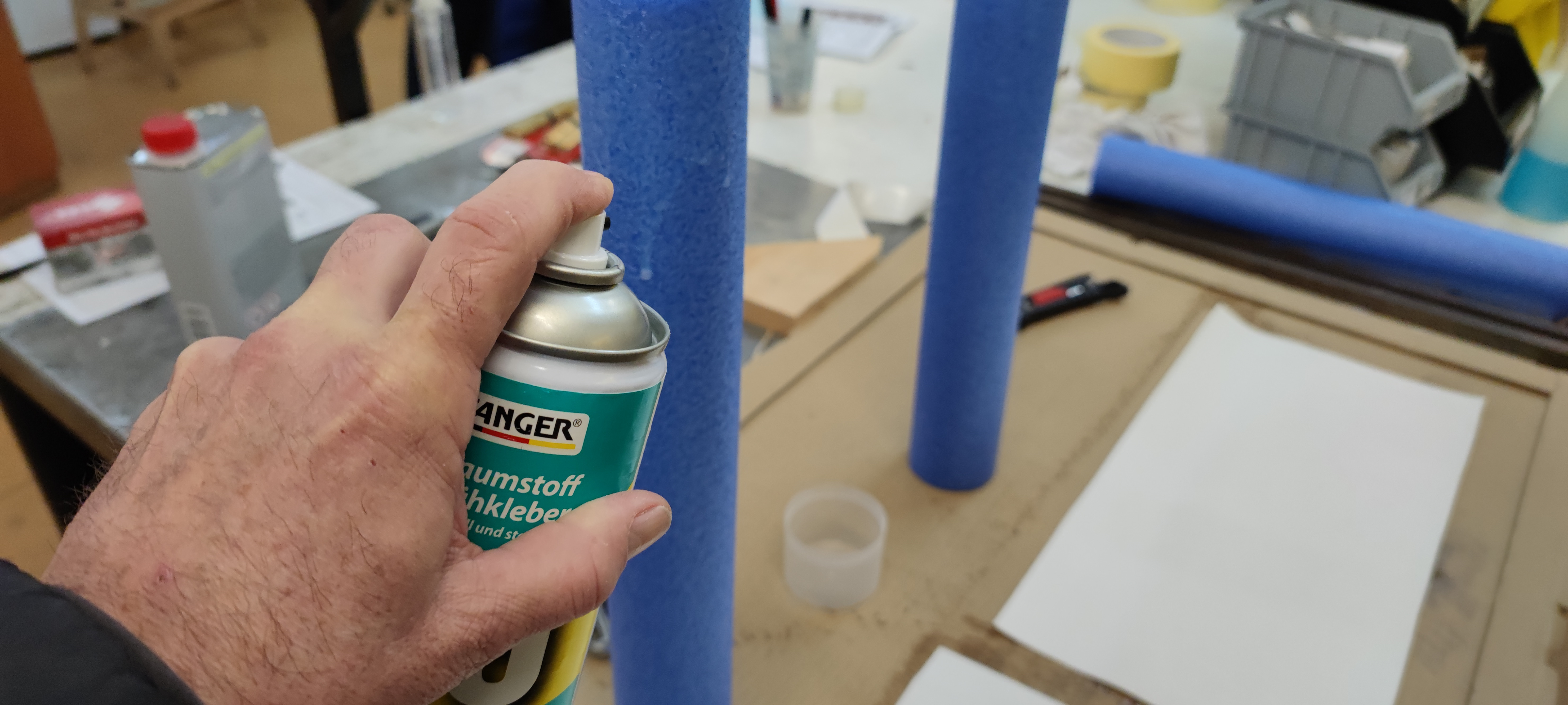

Merci les amis:ok:...  Je commence les boudins !... Colle néoprène en spray, cutter, règle, vynil et frites de piscine me seront nécessaires pour cette étape délicate.IMG_20220111_083453.thumb.jpg.52898d849e3aad134104db22c6cd3485.jpgIMG_20220111_083458.thumb.jpg.ae1b1b057ca6a142466f6c2f41469296.jpgIMG_20220111_083639.thumb.jpg.39fc1215e8d55e074f8ddb5109f32351.jpgIMG_20220111_092644.thumb.jpg.8ffc3a899b4e9e17aefd6d44f87b325a.jpgIMG_20220111_092655.thumb.jpg.a69f892cb9d0f173b07450430e9a72ac.jpg
Et hop un sushi maki !:lol:
La toile cirée achetée en magasin spécialisé de tissus à la coupe est de piètre qualité, un peu trop fin pour cette opération, il fait 359grs au M2, j'aurais du prendre du 577grs l'effet serait plus tendu et moins fripé aux pliages...
Il faut que les différents morceaux de la construction des boudins soient rectilignes.

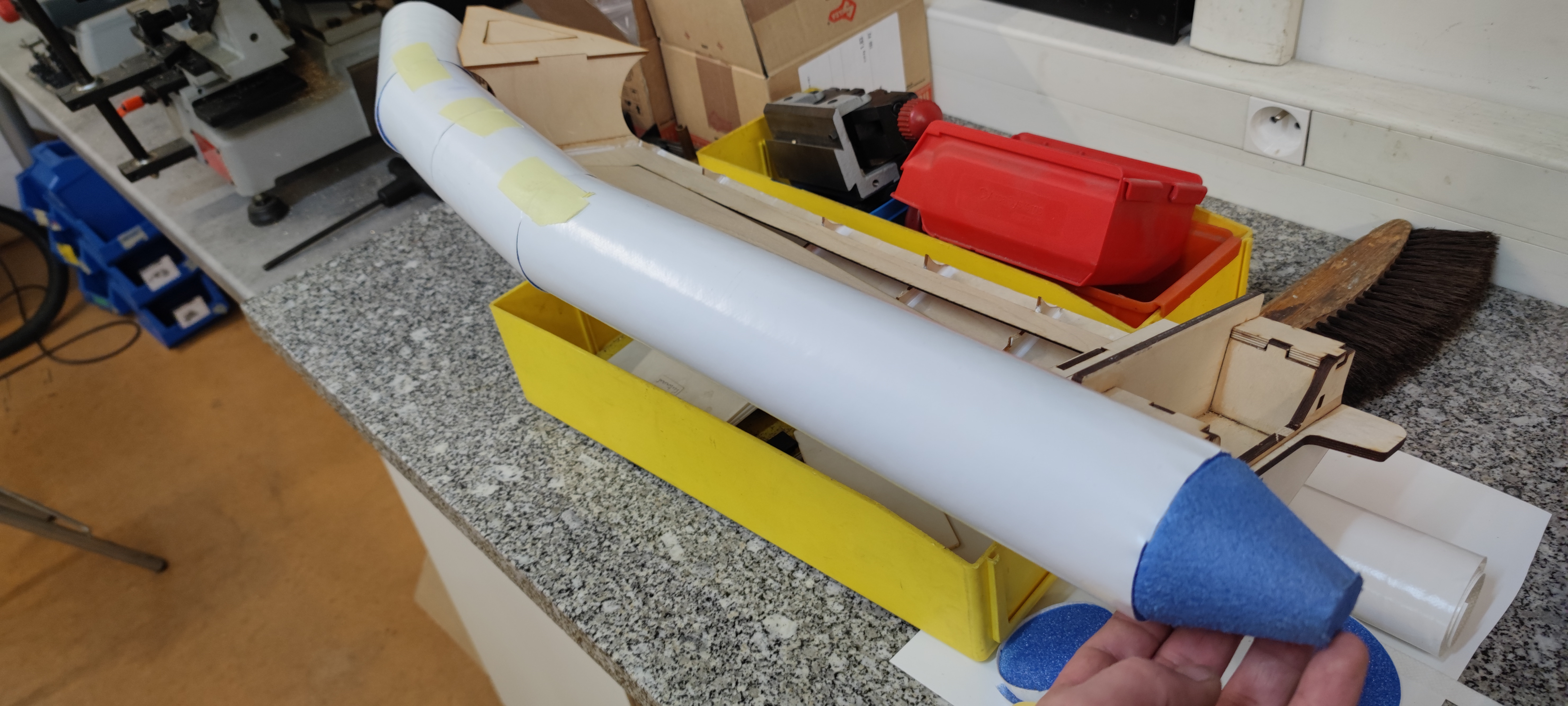

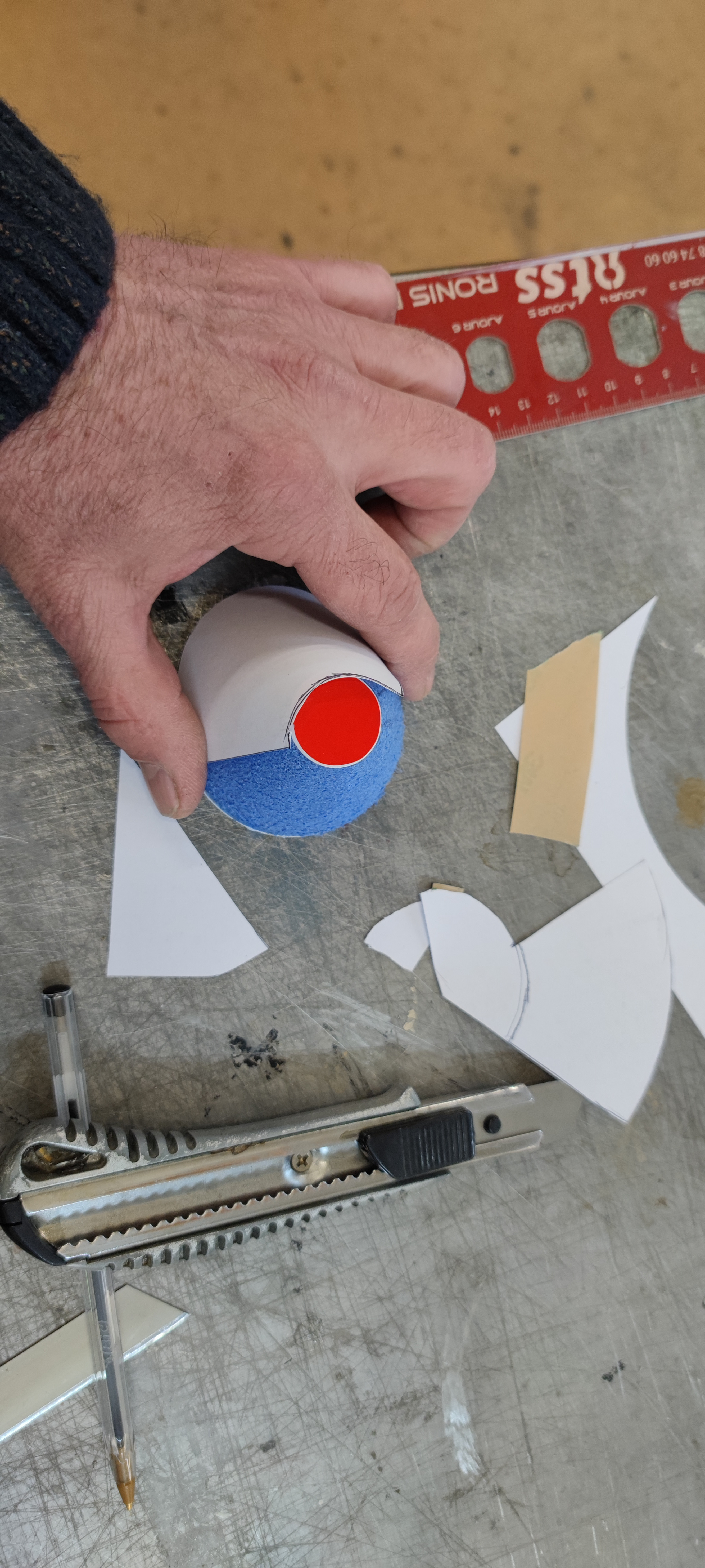

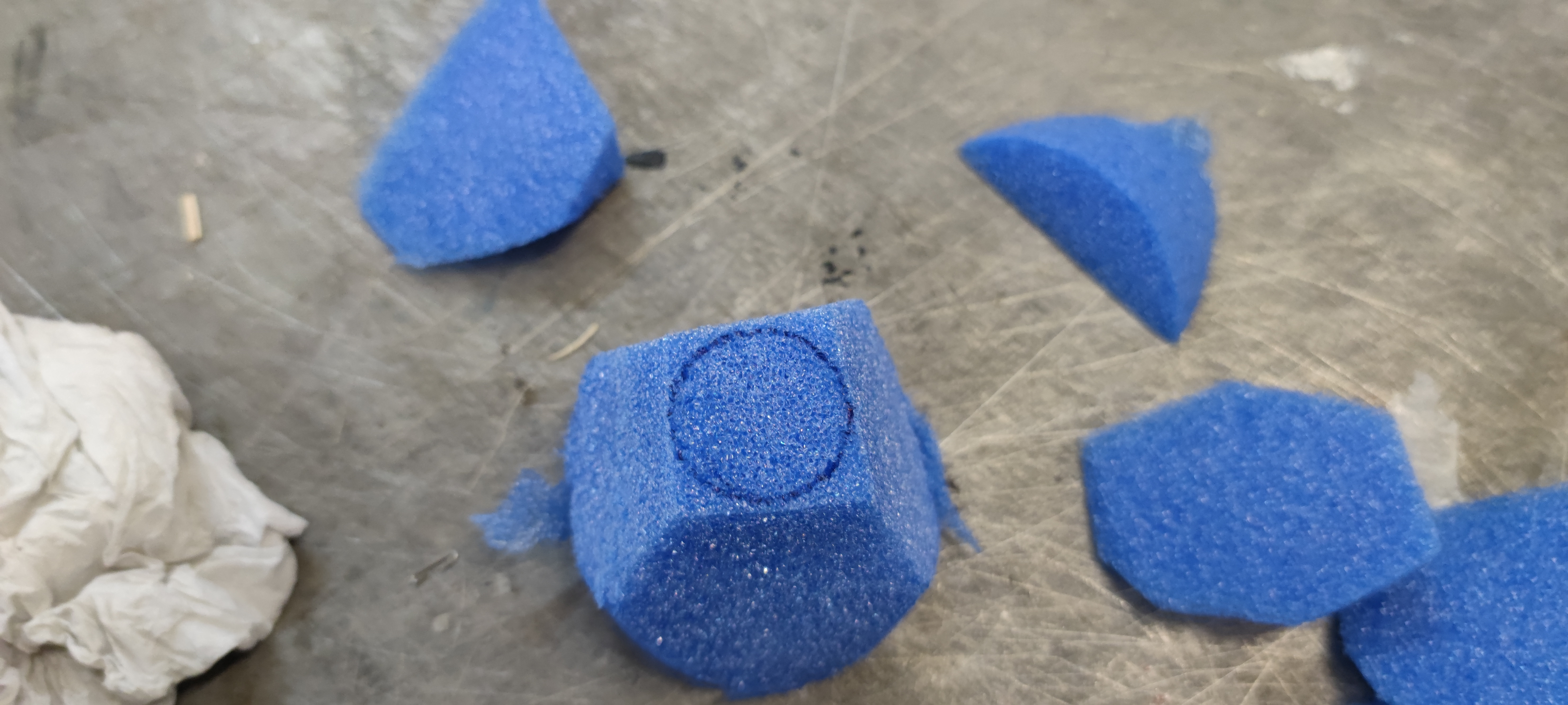

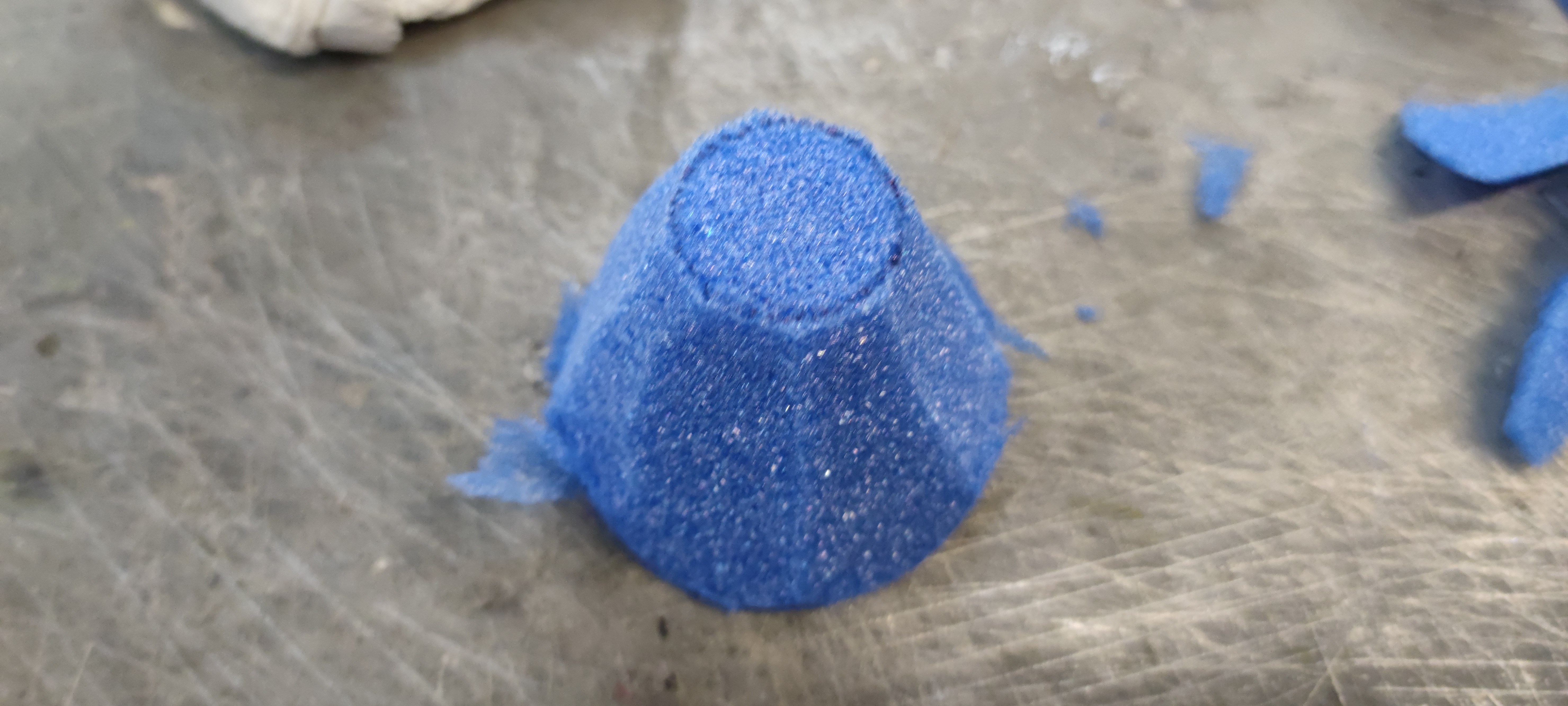

Je me demande comment faire les pointes à l'arrière des boudins !??:huh:... Petit essais en mousse, c'est pas parfait, mais avec plusieurs essais je pense que ce sera jouable... Sinon, une autre idée ?...IMG_20220111_175051.thumb.jpg.fa3be25746251998e78410007f3f1d12.jpgIMG_20220111_175127.thumb.jpg.1a65f2cc3b75bd0c1284070551fbfd80.jpgIMG_20220111_175208.thumb.jpg.c0a3da264b33aa8234925c246ee984c2.jpg
  • Like 3
Link to comment
il y a une heure, Maskali XIII a dit :
lut '
Oui , impression 3d ............................. :ok:
@+ Laurent
  • Like 1
Link to comment
Salut xavier , tu es bien lancé , sur le même materiau mousse avec ta toile et la fin de pointe en imprimée PU , je trouve interressant le choix mousse avec cette toile cirée , nice man !
:exite:++
  • Winner 1
Link to comment
Yes, merci pour l'impression 3d j'y ai pensé mais n'ai pas de Fabrice disponible pour l'instant:lol: donc je vais me tourner vers une solution en mousse avec le vynil blanc... Je pense avoir la bonne solution pour avoir quelque chose de "potable"... J'essaie de vous faire voir ça demain !

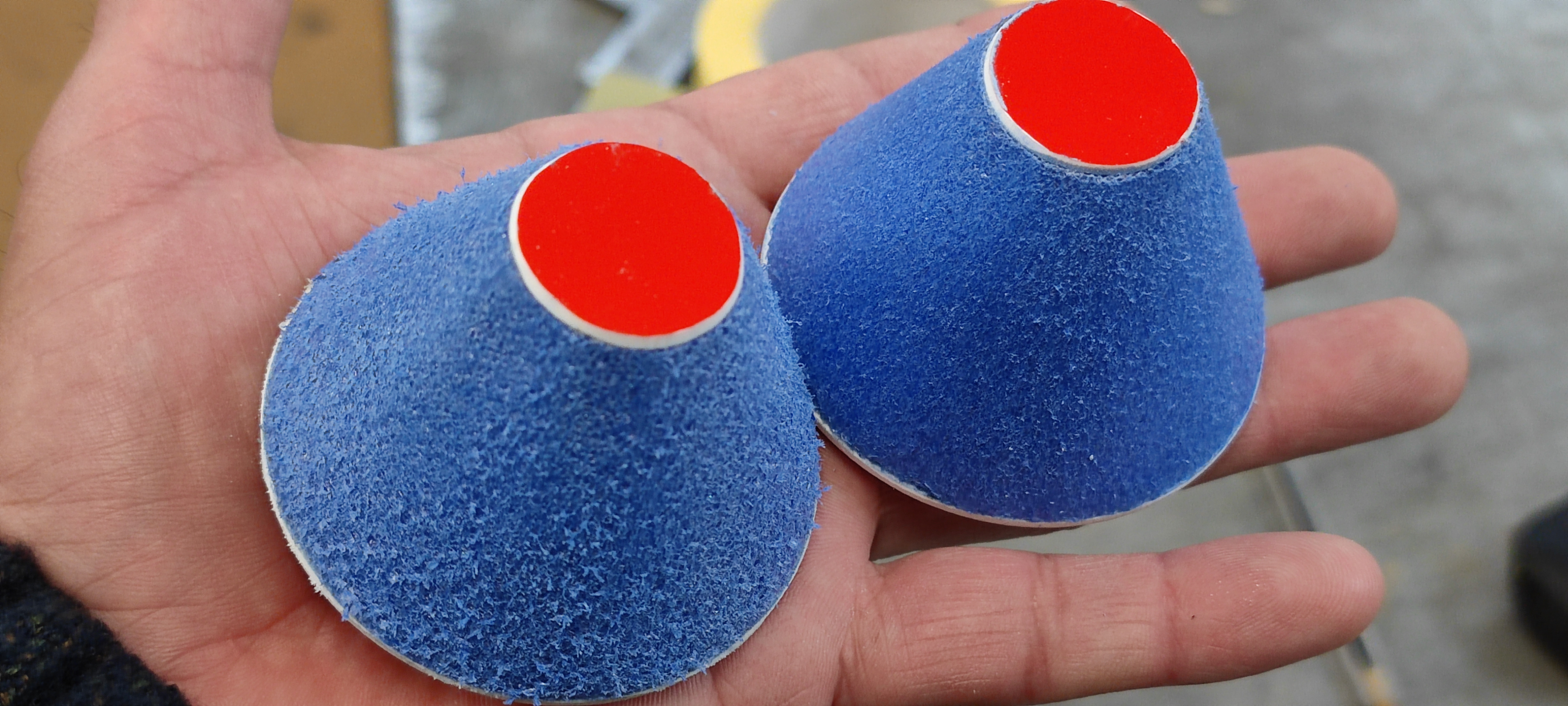

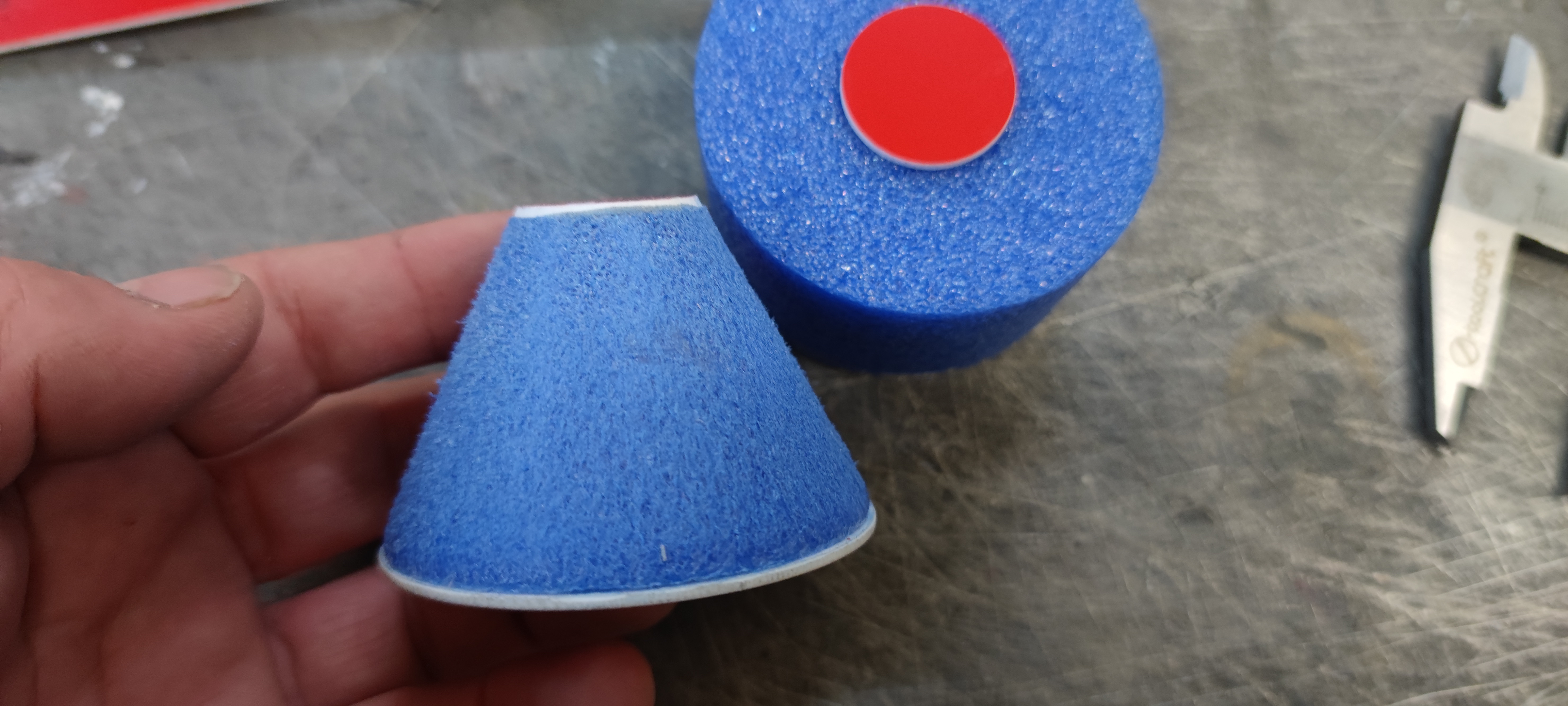

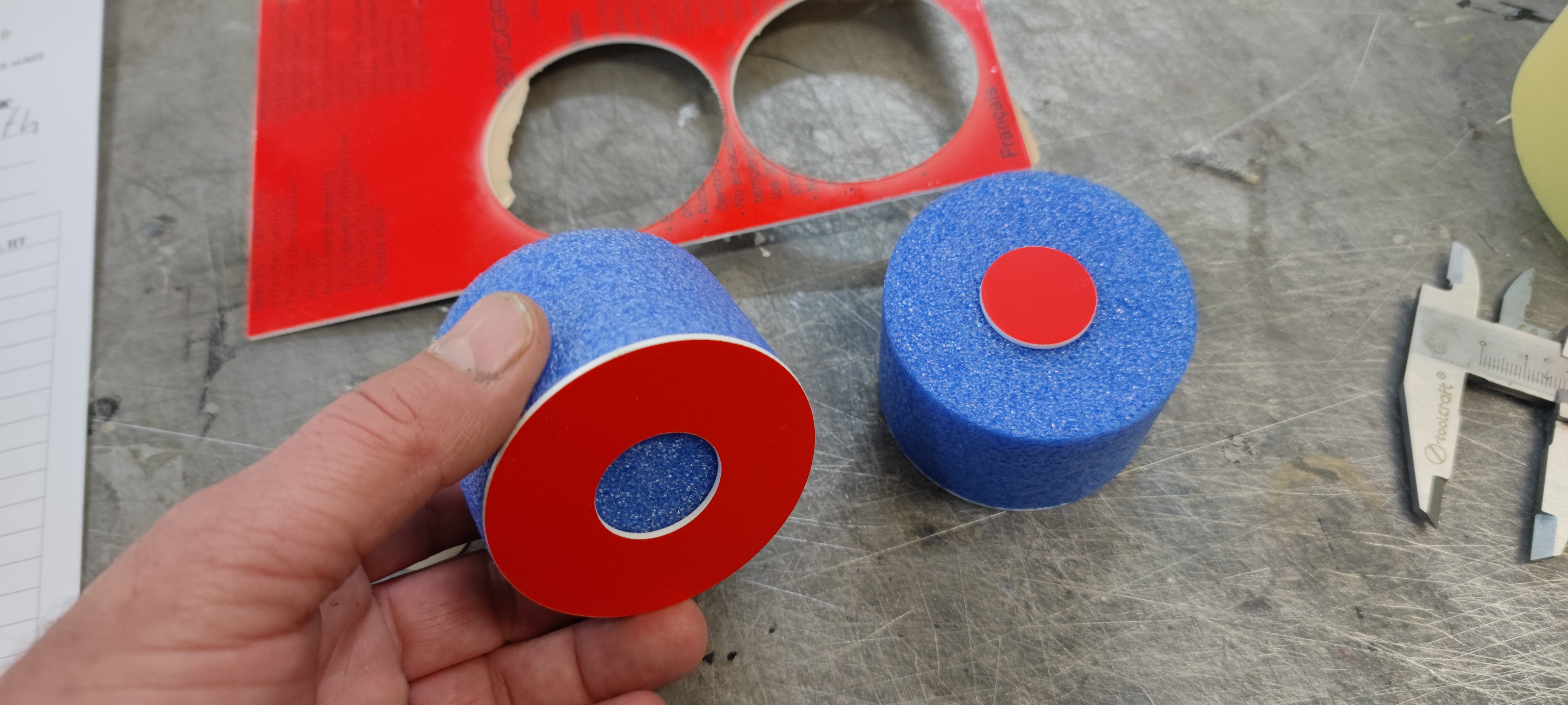

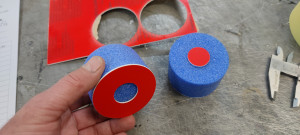

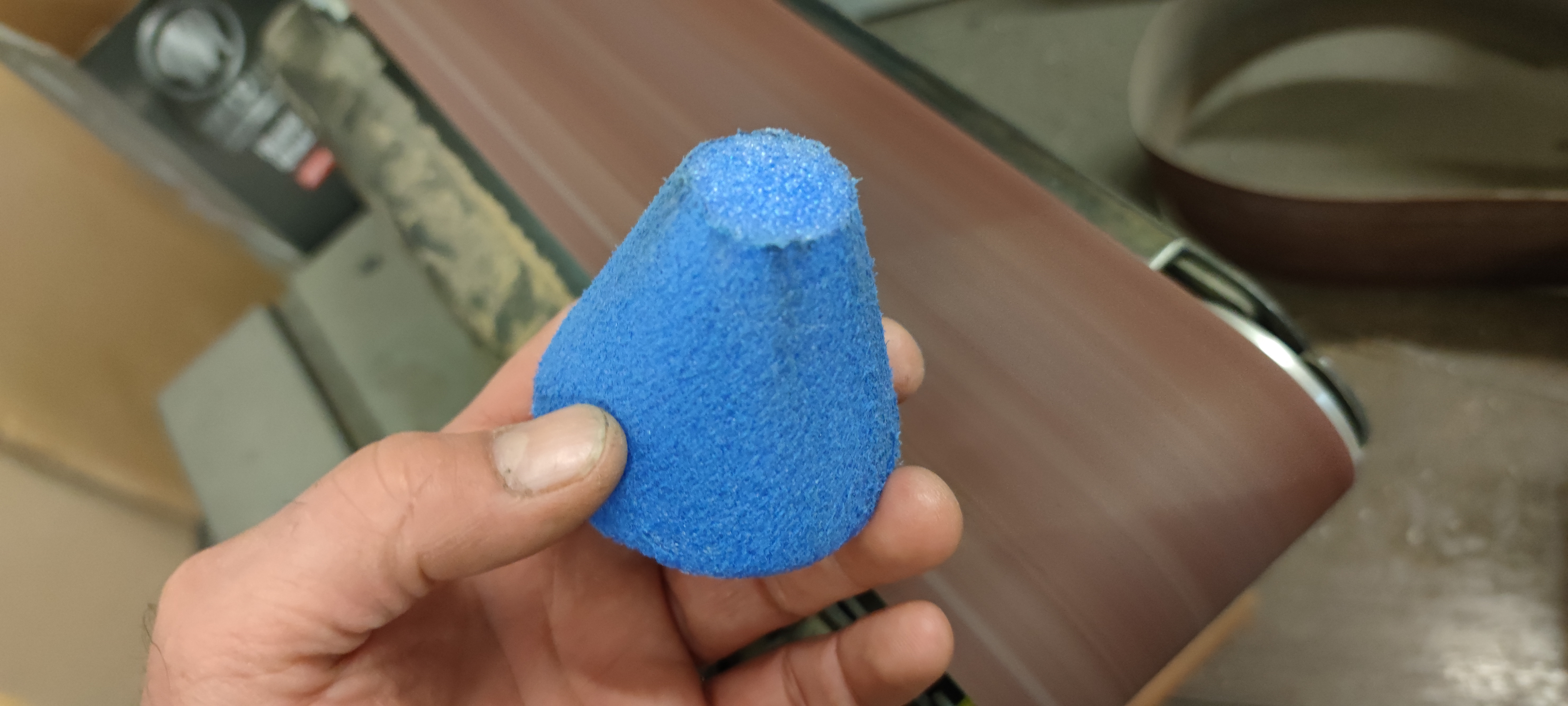

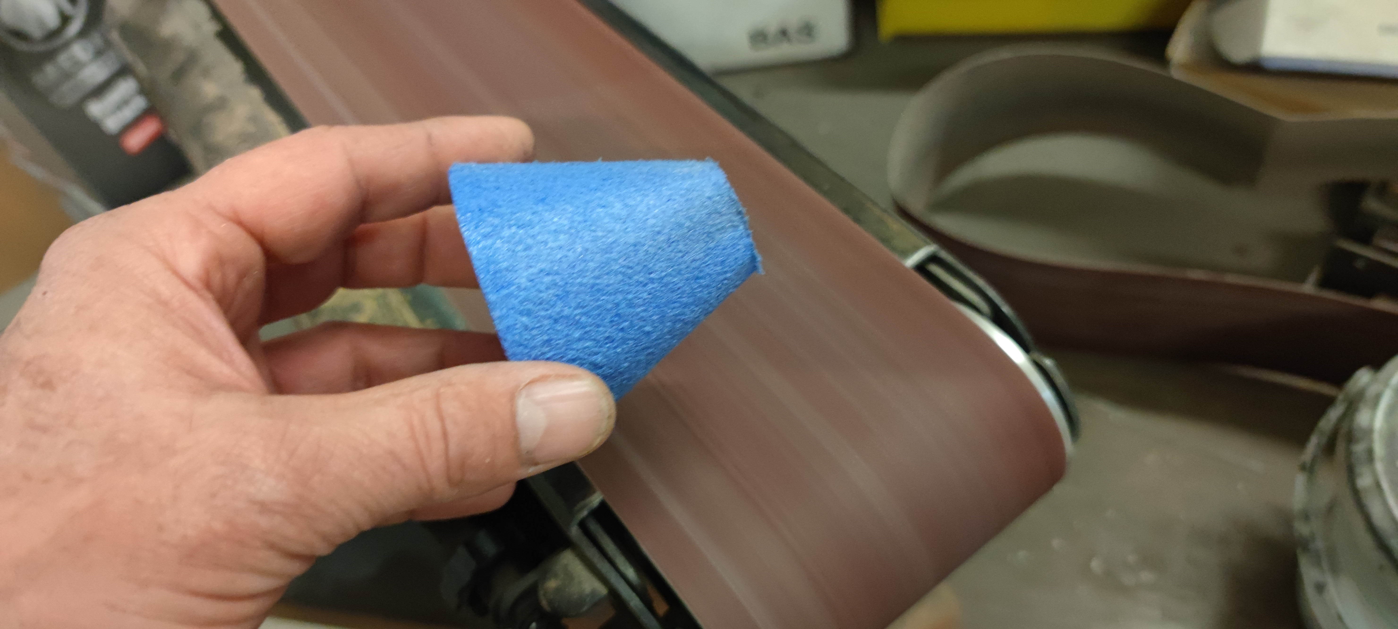

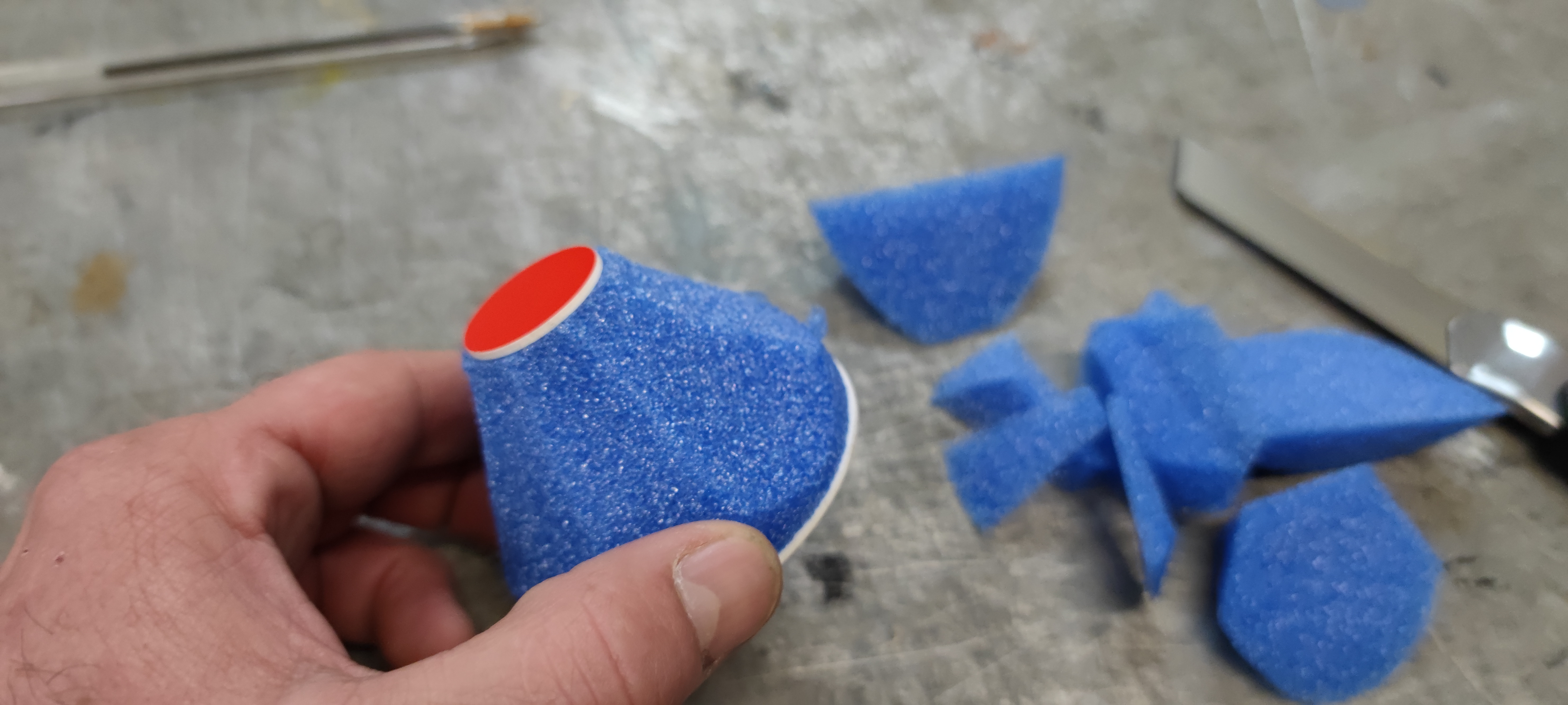

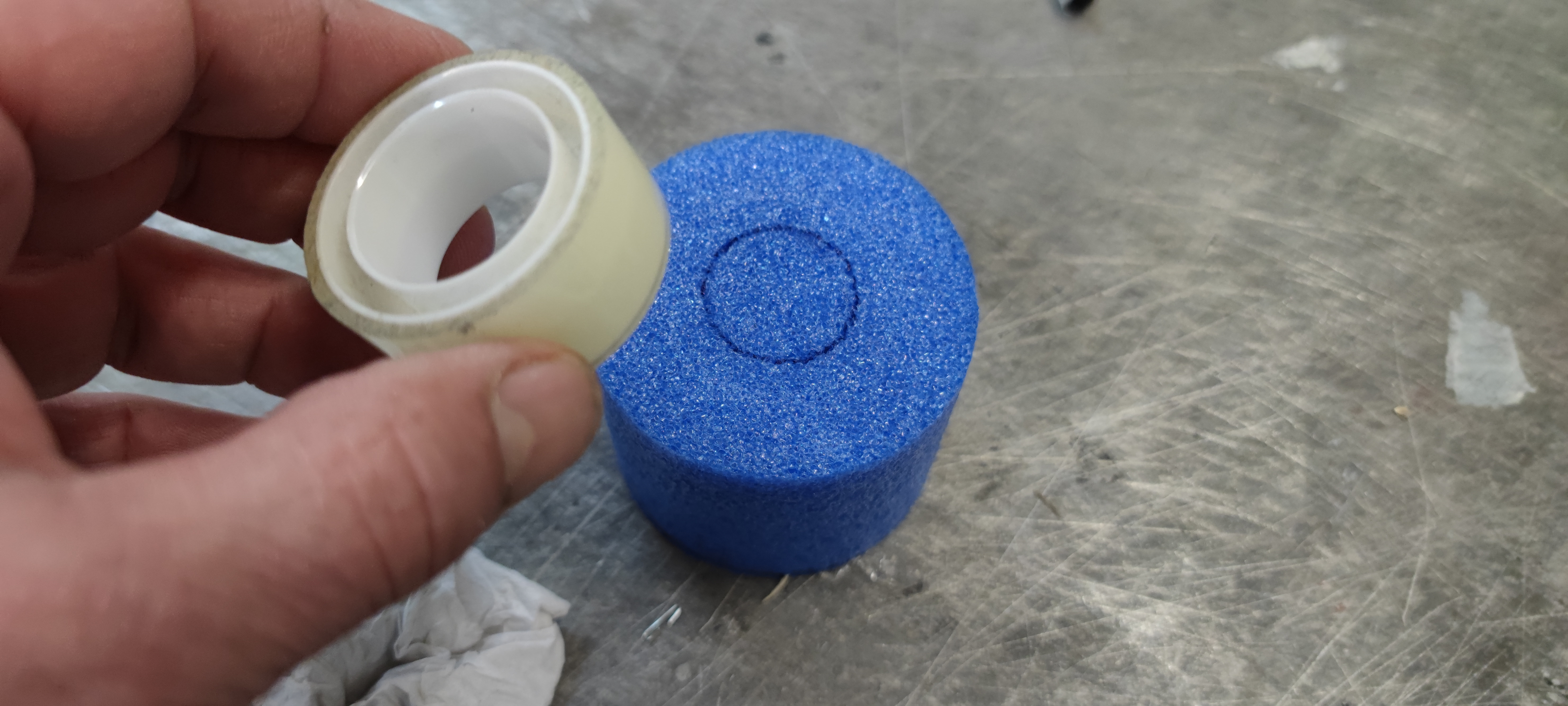

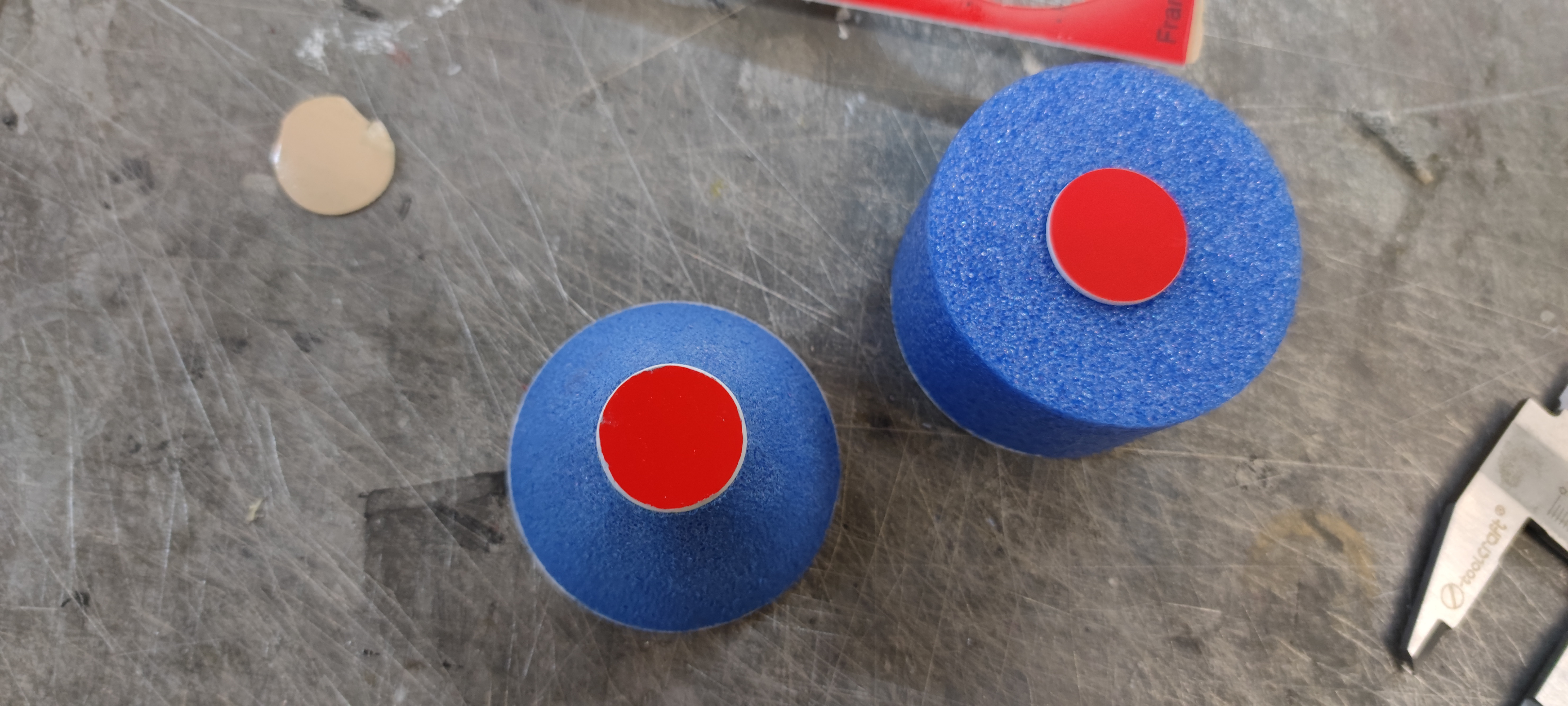

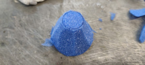

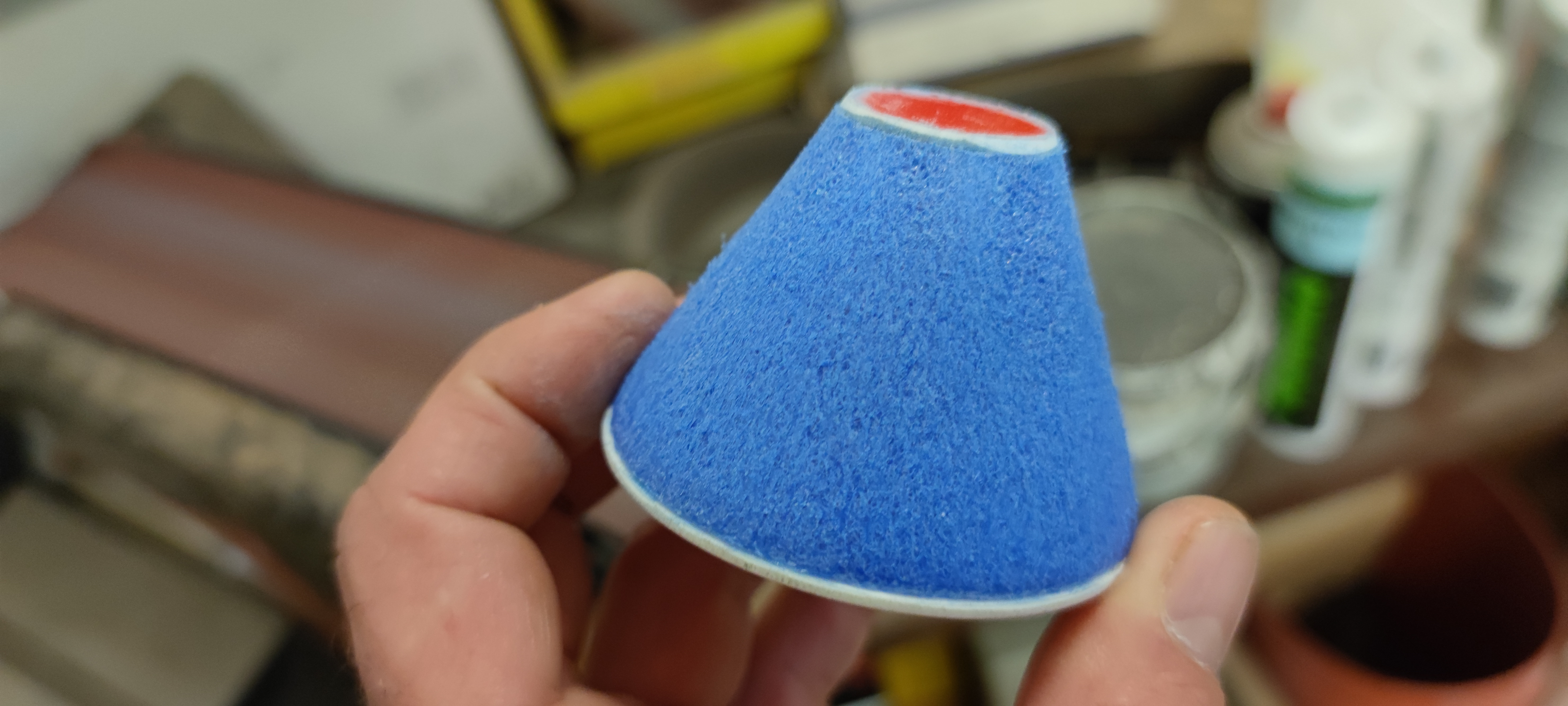

Salut les amis, ce matin je mets en application la petite astuce que j'ai imaginé pour sortir de beaux cônes bien symétriques.
Je me découpe deux ronds ABS et je les colle sur la mousse, cela me servira de  point de contact pour contrôler au plus près le ponçage sur la bande... Puis délicatement sans trop appuyer, je laisse le grain arracher délicatement le surplus de mousse et viens m'arrêter à la limite des disques... Ça marche plutôt bien, le résultat me convient !
Et hop... 10 minutes et s'est plié !:fleur:
 Deux jolis petits tétons !:lol:IMG_20220112_093355.jpg
  • Like 4

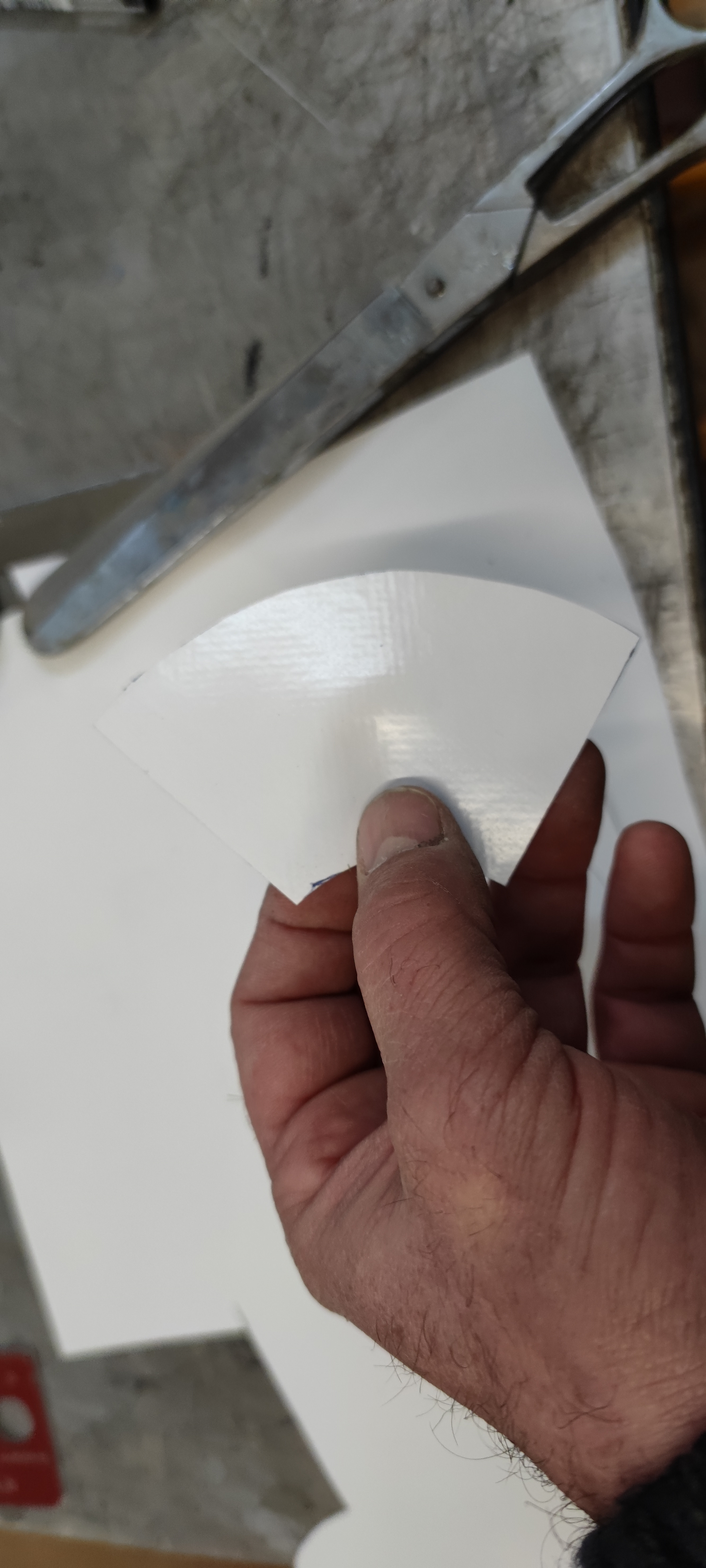

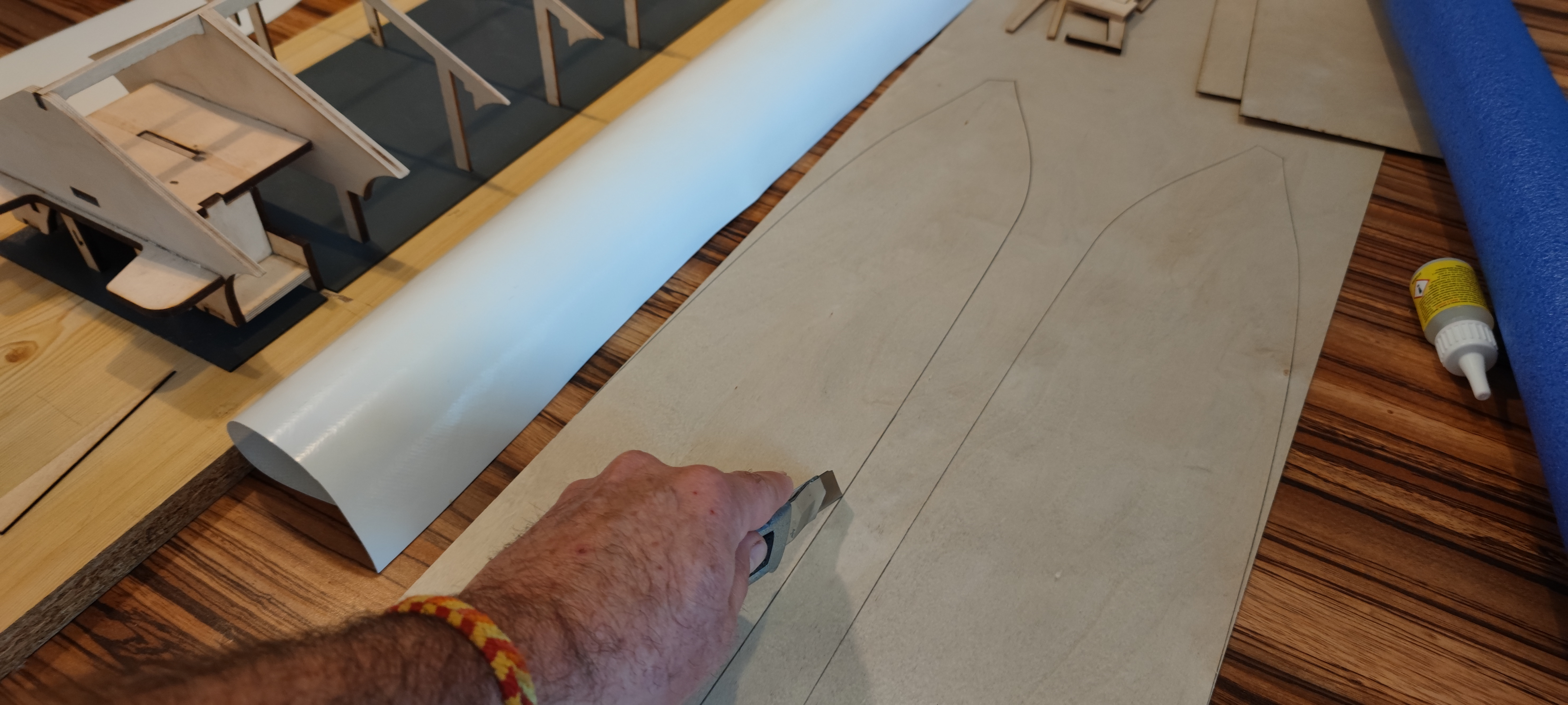

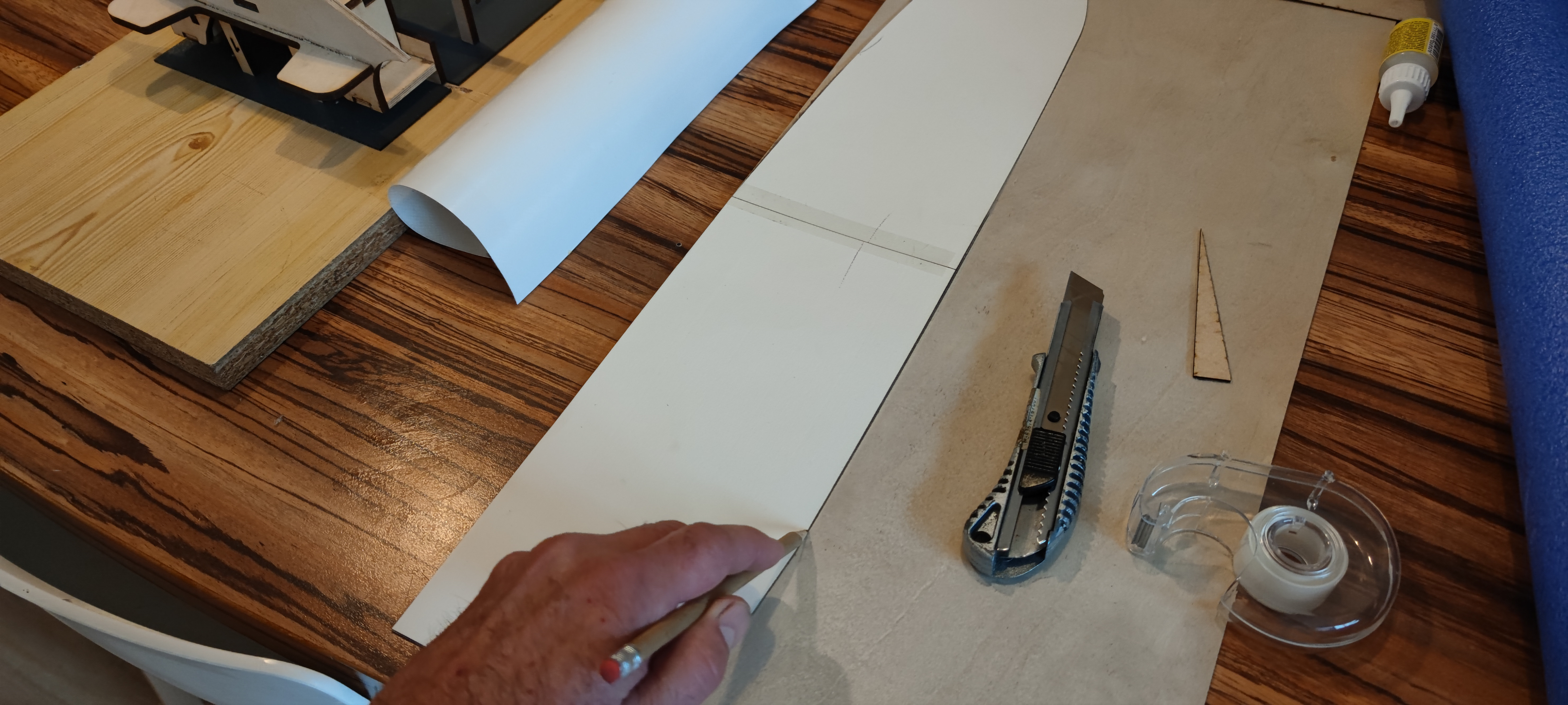

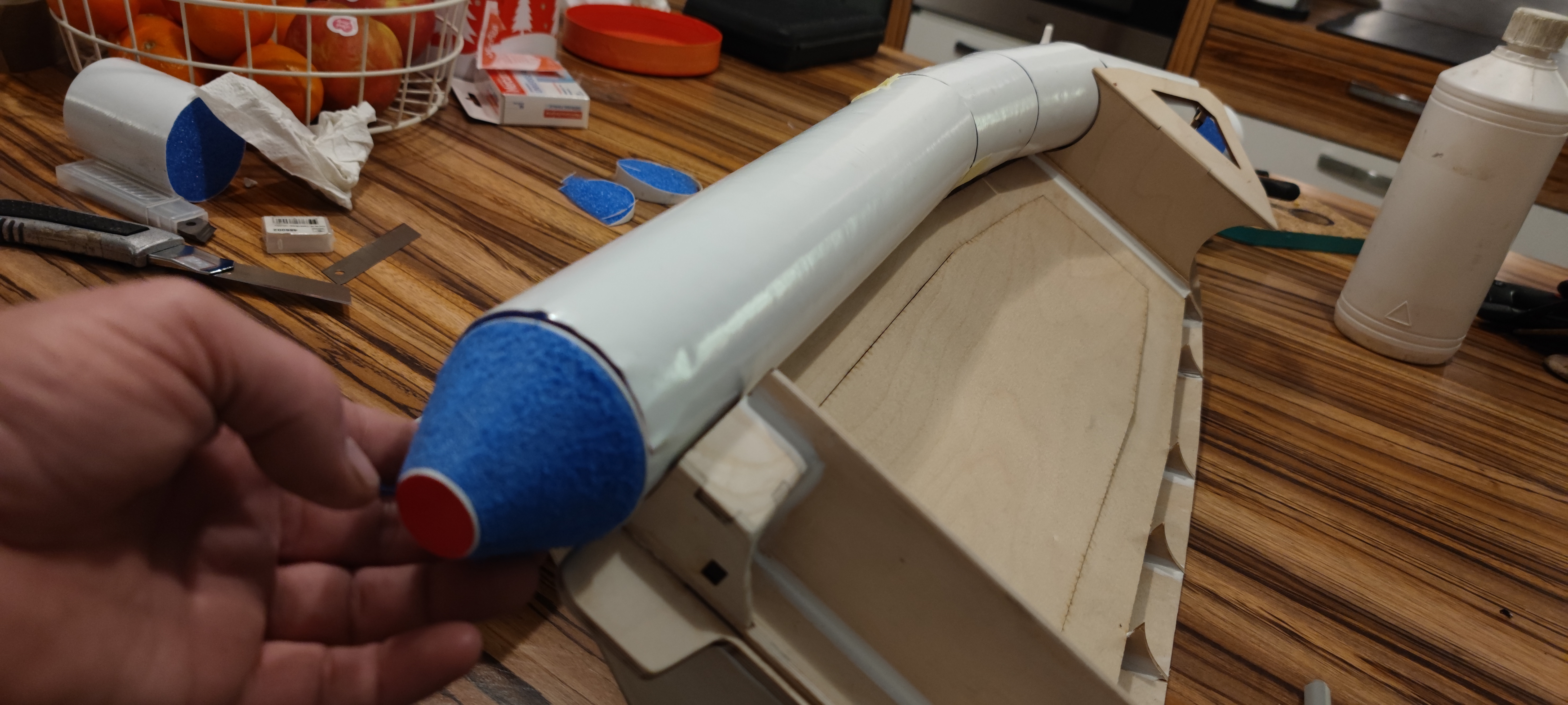

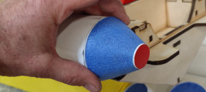

Prise du patron sur papier et découpe du vynil blanc pour recouvrir les pointes.

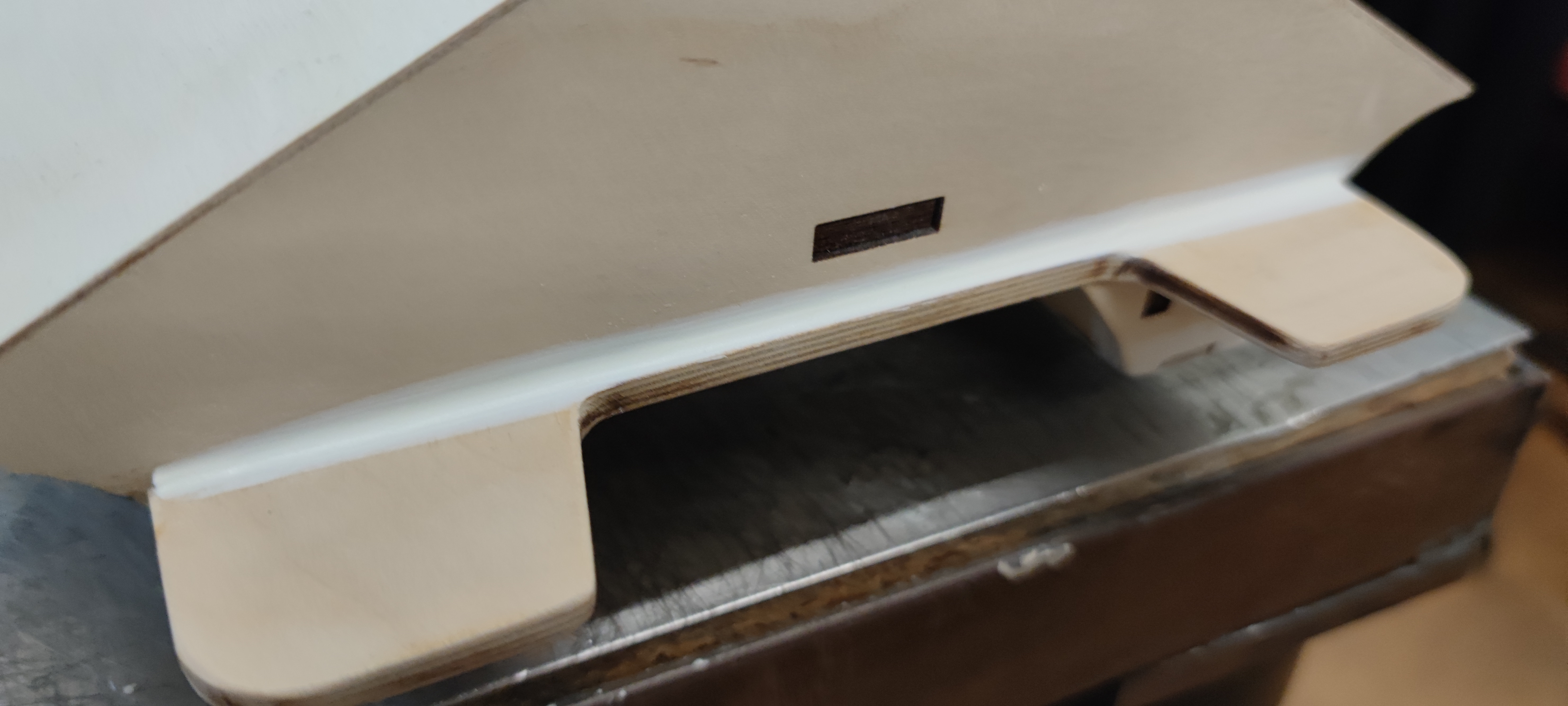

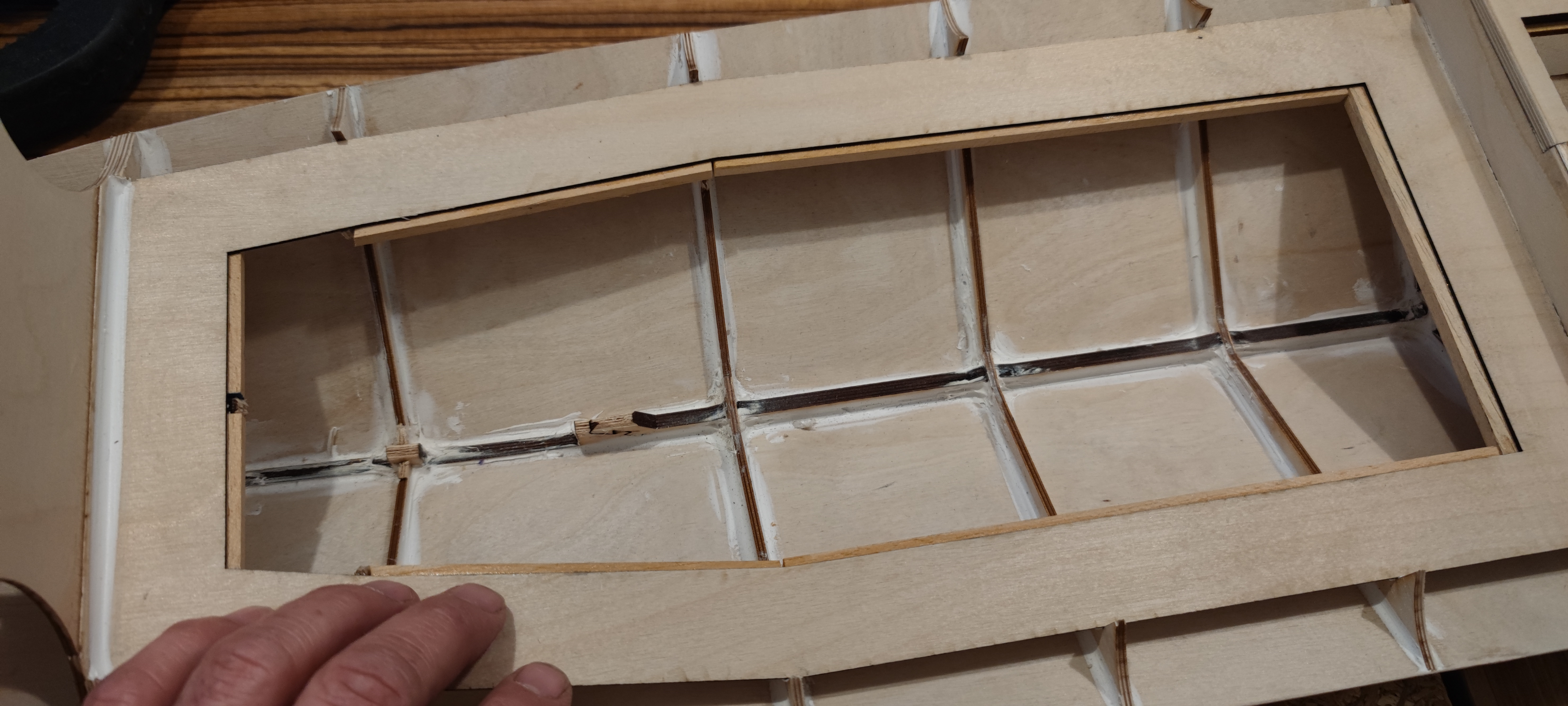

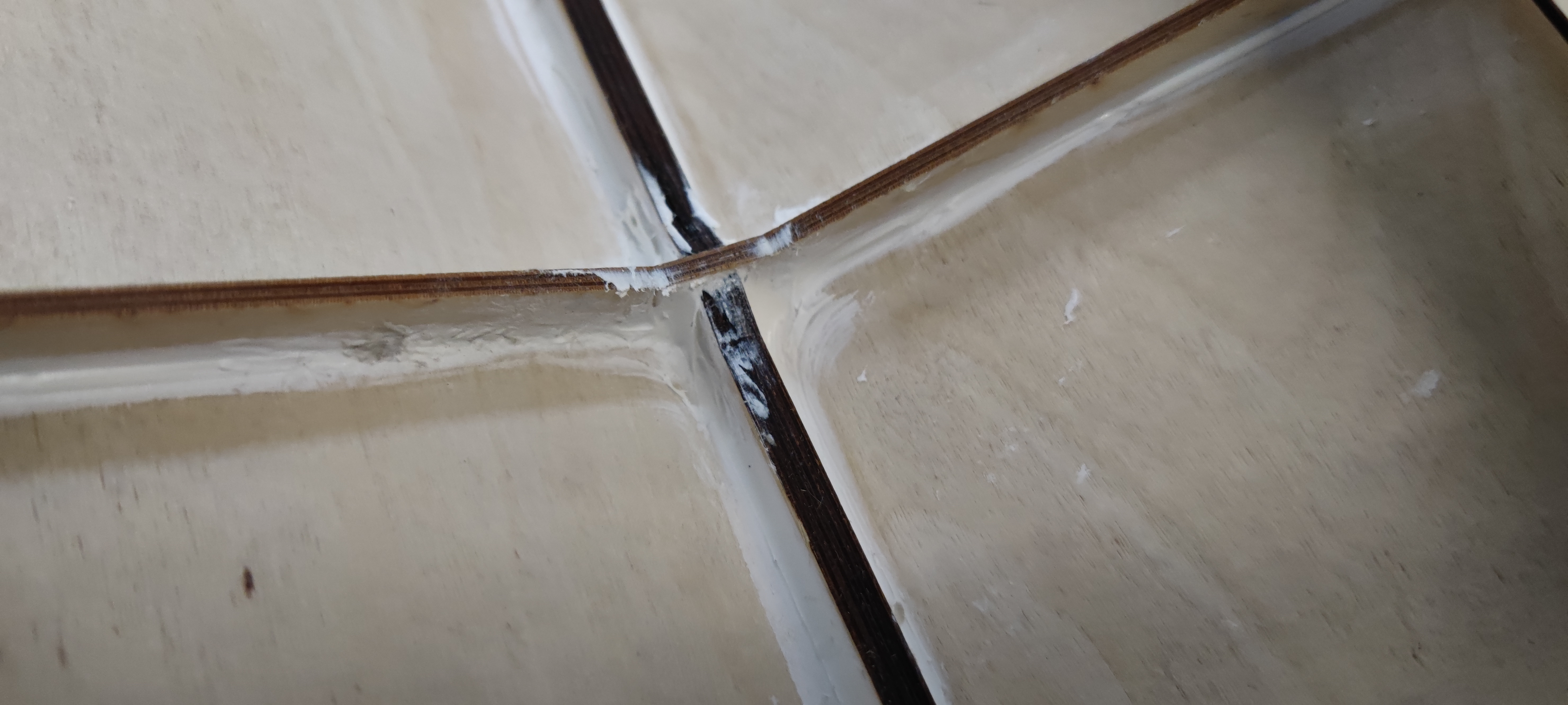

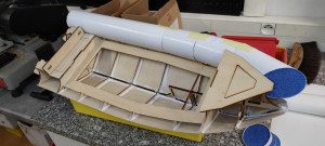

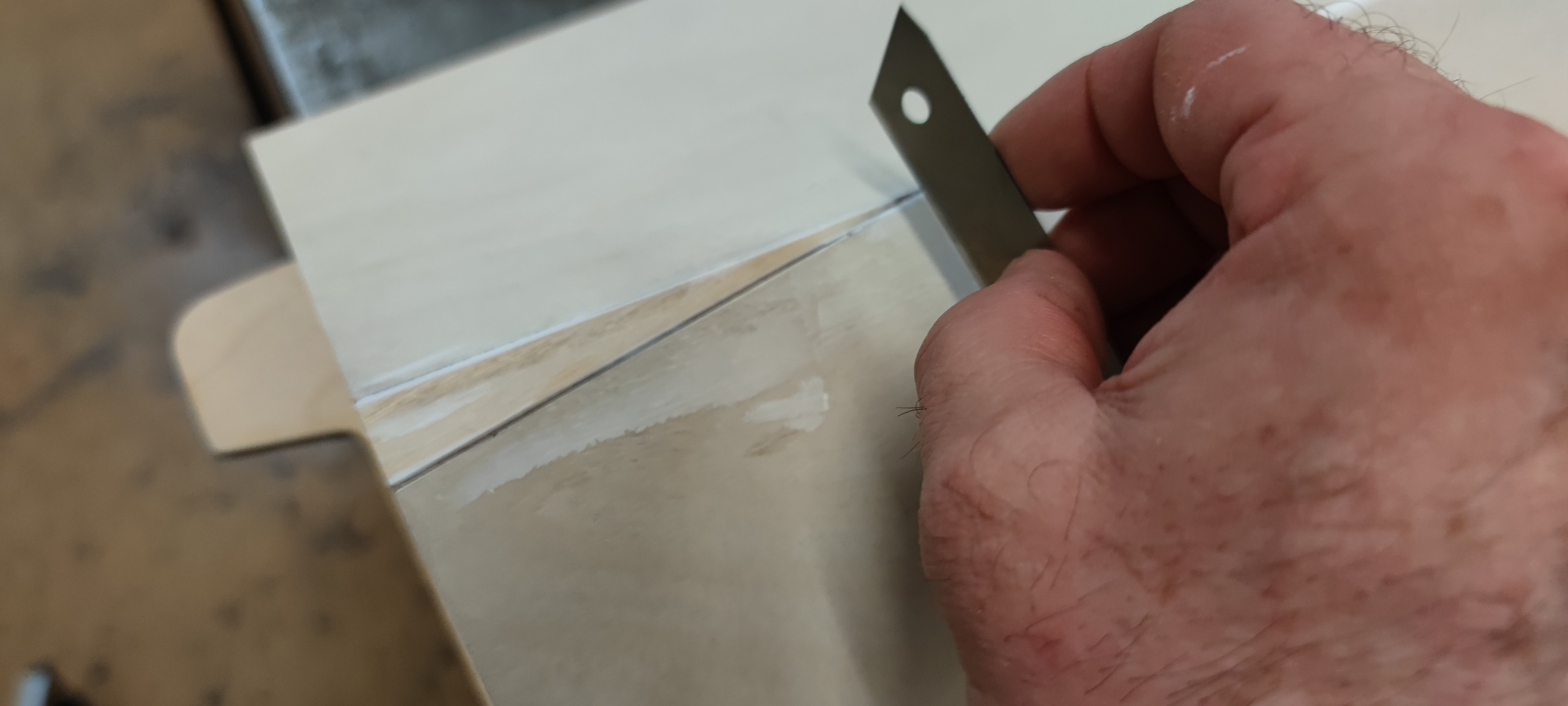

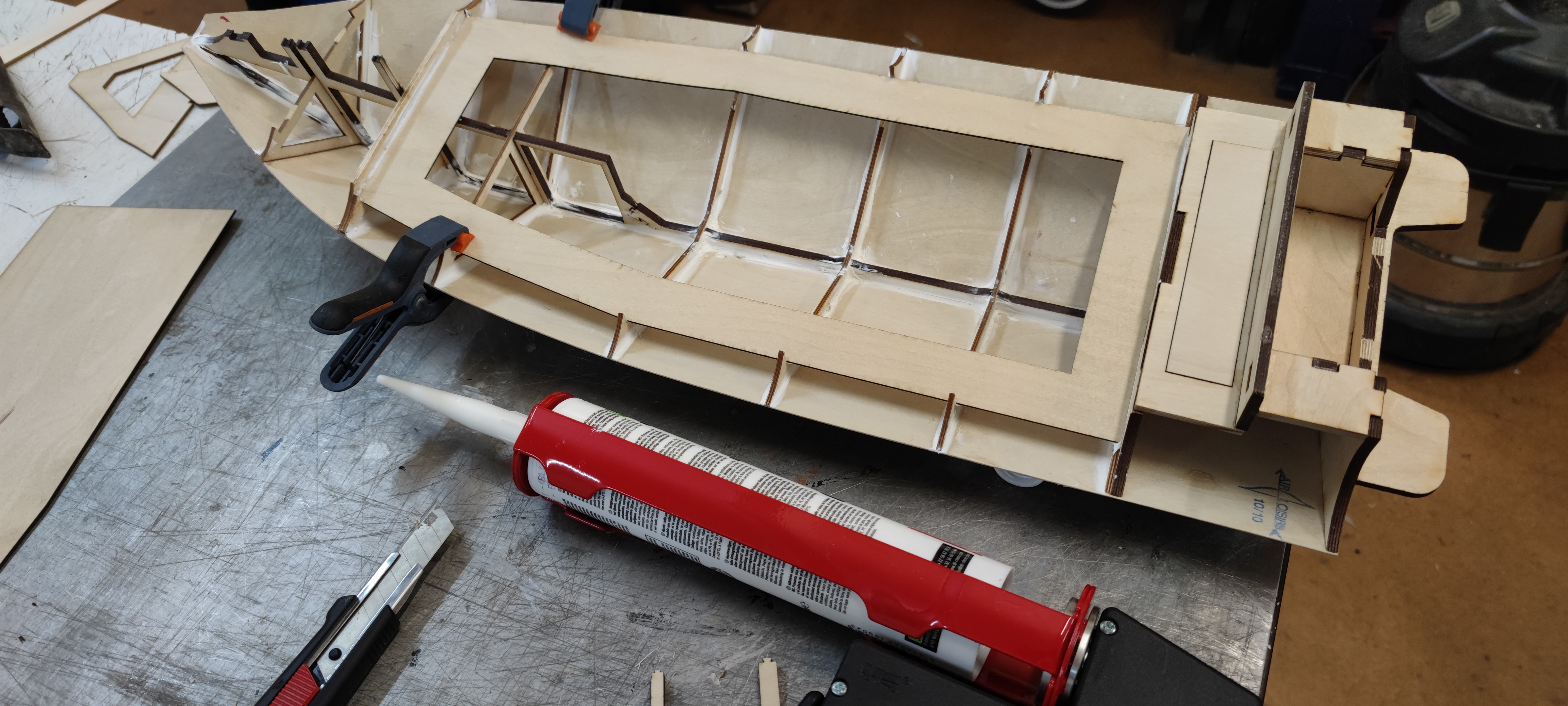

Bonsoir les amis, pas de grande avancée, simplement un petit coup de ponçage pour arrondir les angles et jonctions... Et un petit congé de colle parabond sur tous les endroits sensibles... J'en profite pour mettre un petit coup sur l'arête centrale de la quille, je suis maintenant certain d'avoir une étanchéité parfaite... Une petite lame de cutter pour enlever le surplus de colle.

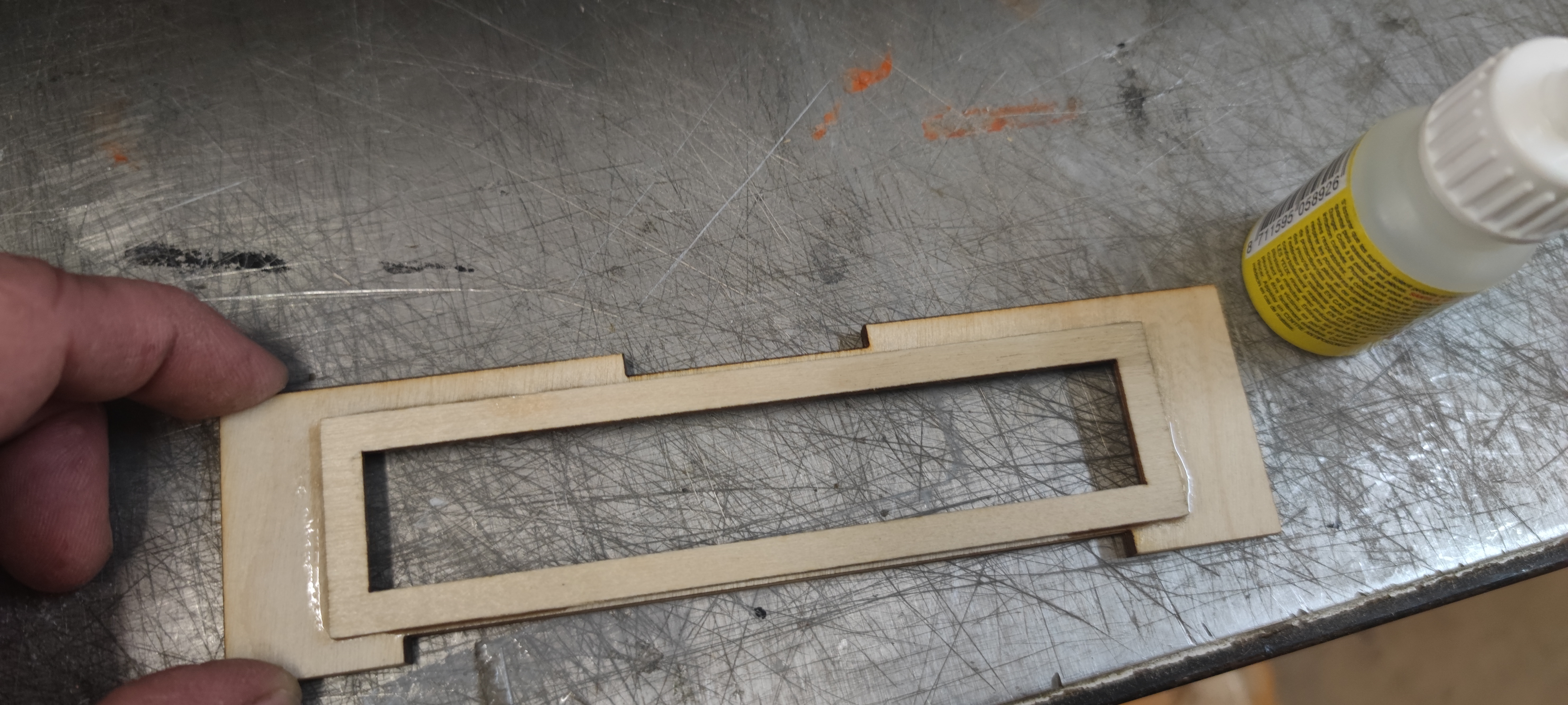

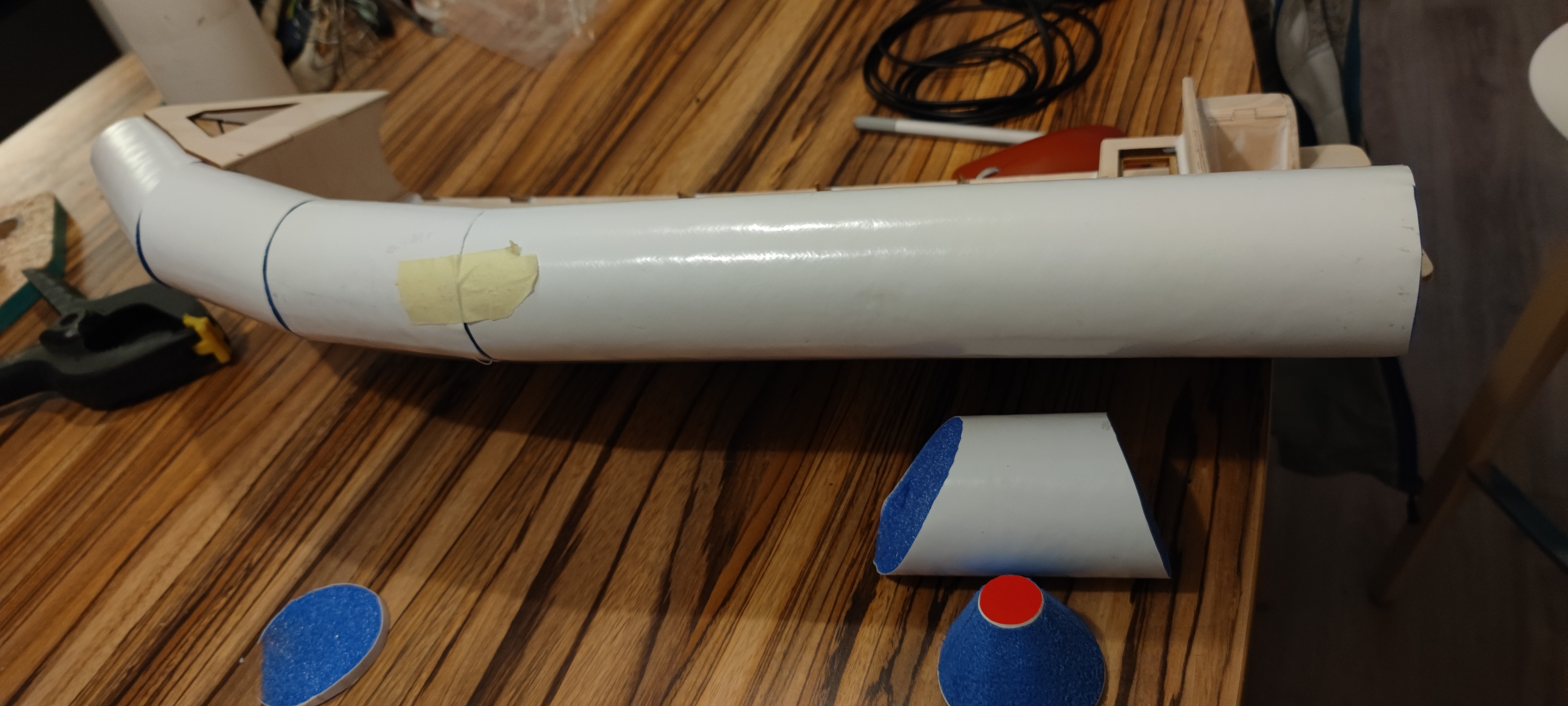

Je colle des petites baguettes samba... Rio de Janeiro:tchin::olla::olacolor:
:lol::pleur: je veux des vacances et du soleil !

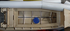

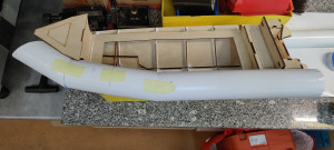

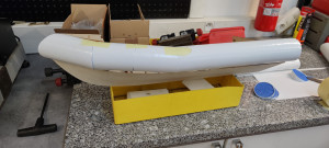

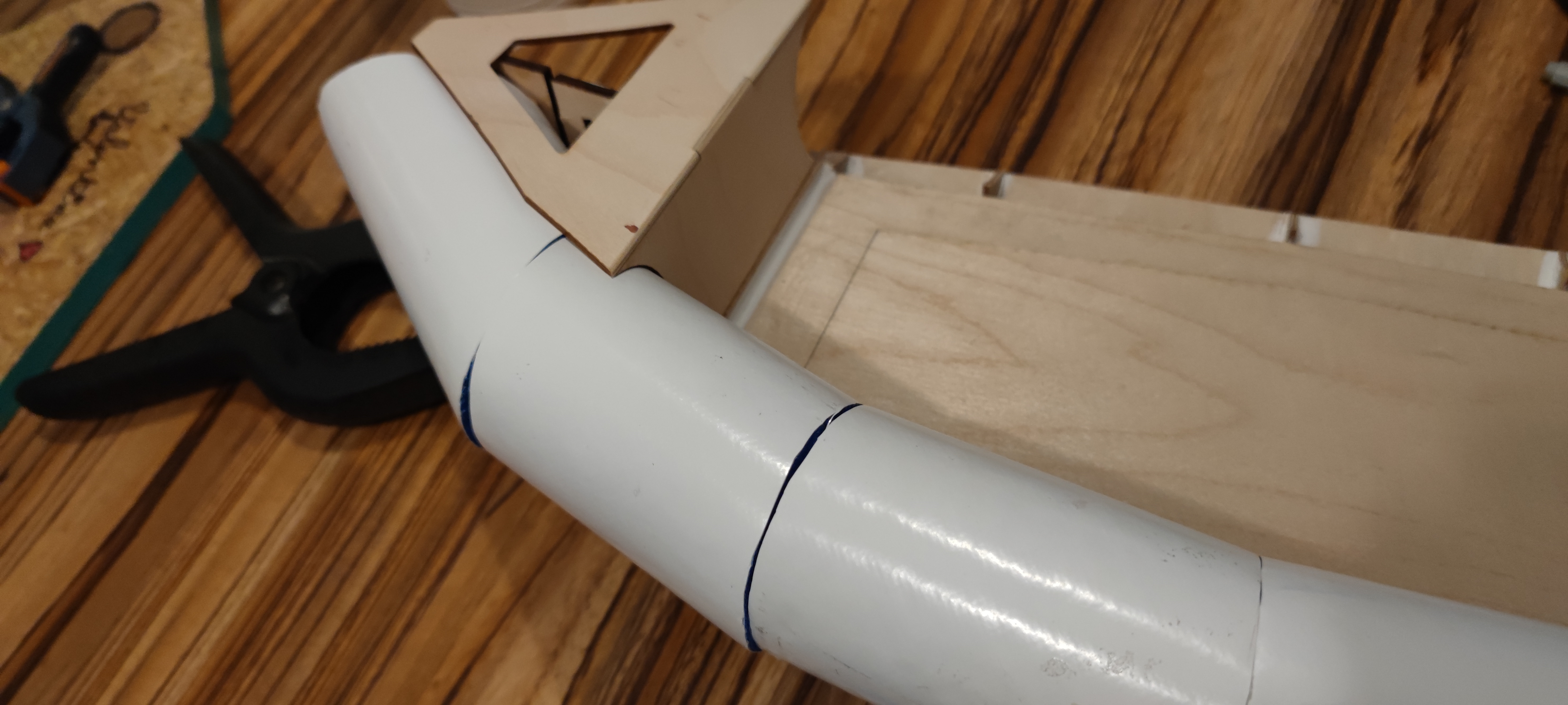

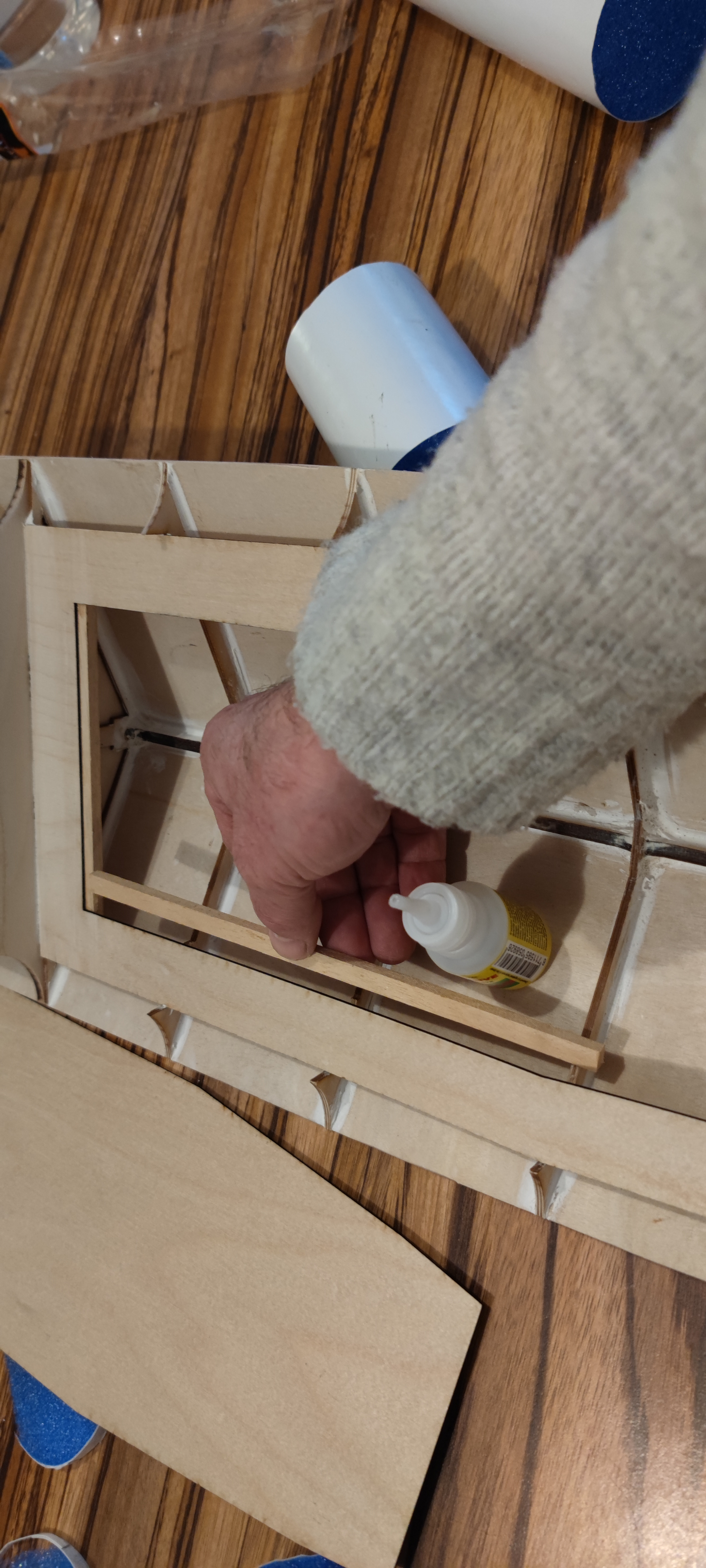

Voilà la boîte fermée, je me remet sur les boudins !... Ils seront collés ensemble à la parabond blanche et une fois sec, la jointure sera recouverte de petites bandes de toile cirée.
