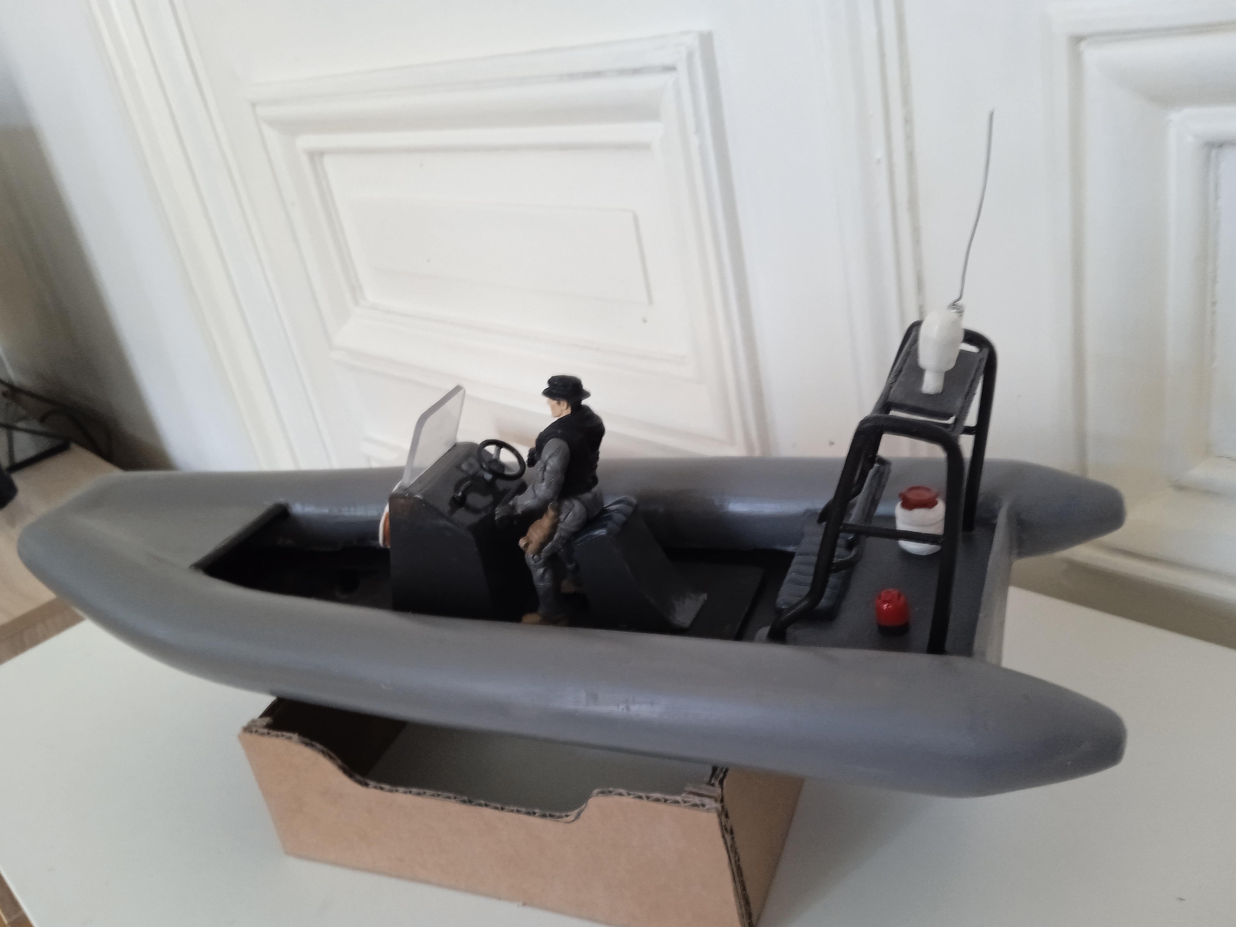

Bullitt Posted February 4, 2023 Share Posted February 4, 2023 Je vous présente les prémices de mon Zodiac échelle 1/15, en cours de réalisation, encore beaucoup de finitions à venir, je pense que je reviendrai vers vous pour ce qui est de la motorisation... 3 1 Link to comment Share on other sites More sharing options...

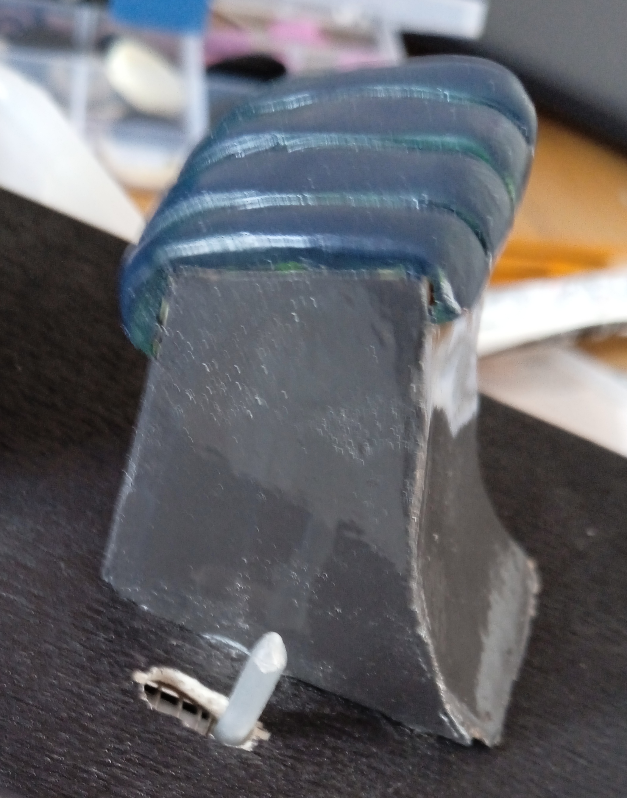

Bullitt Posted February 5, 2023 Author Share Posted February 5, 2023 Salut, j'ai confectionné les boudins avec des manchons d'isolant en mousse pour tuyaux (plomberie) que j'ai collé sur un gabarit carton pour obtenir la forme souhaitée. Ensuite me restera à résiner ou mastiquer pour finition et étanchéité. Impression 3D pas dans mes moyens pour l'instant, je reste adepte du "système D"!! 15 hours ago, PHIL94 said: Très beau début. Peux-tu expliquer comment tu as fait les boudins ? Impression 3D? Merci. Philippe Salut, j'ai confectionné les boudins avec des manchons d'isolant en mousse pour tuyaux (plomberie) que j'ai collé sur un gabarit carton pour obtenir la forme souhaitée. Ensuite me restera à résiner ou mastiquer pour finition et étanchéité. Impression 3D pas dans mes moyens pour l'instant, je reste adepte du "système D"!! 2 Link to comment Share on other sites More sharing options...

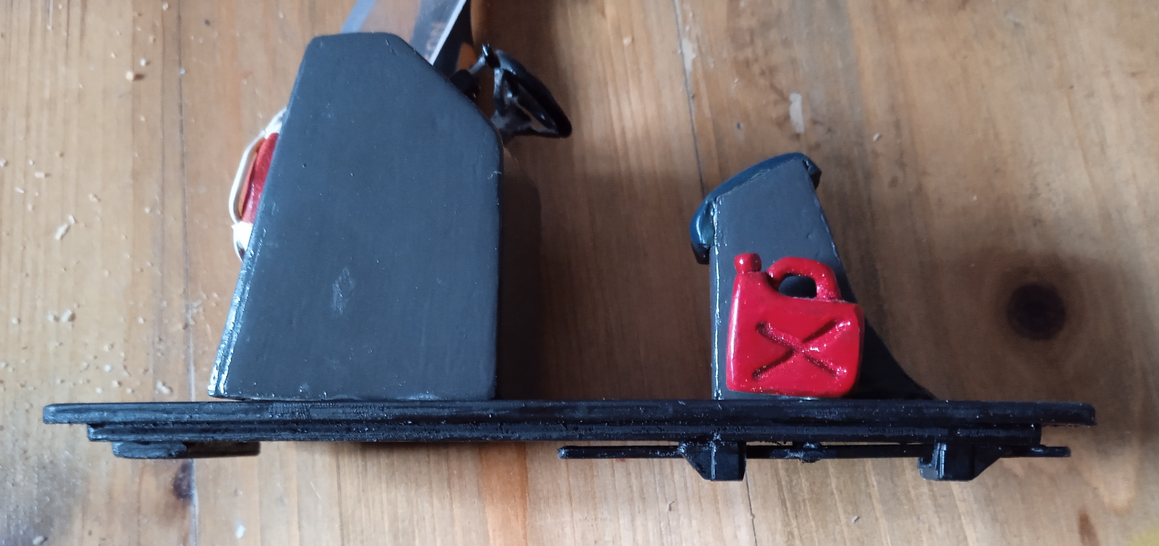

Bullitt Posted February 5, 2023 Author Share Posted February 5, 2023 4 hours ago, gti81 said: Salut , Tout comme Phil , je croyais que c' était impression 3D , Pour les finitions , je te conseillerais Gaines Thermo Tout comme le Zodiac de Maskali qui est une Référence en la matière ! Celui de Phil est tout aussi beau ! tu trouveras quelques uns de ces Modèles sur le Forum Est-ce possible de mettre de la gaine thermo sur une coque déjà "usiné"?! Petite info, j'ai confectionné les extincteurs, bidon, bouée, sièges pilotes et passager à la pâte FIMO et autres "bidules/bouts de serflex/cyano, super facile à travailler!! Link to comment Share on other sites More sharing options...

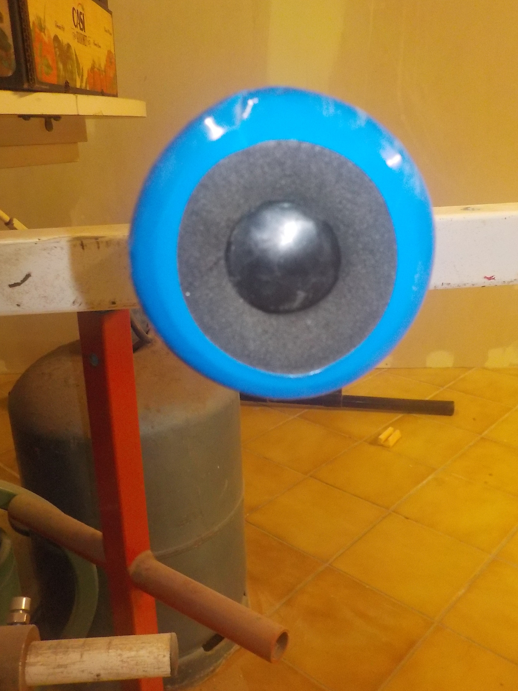

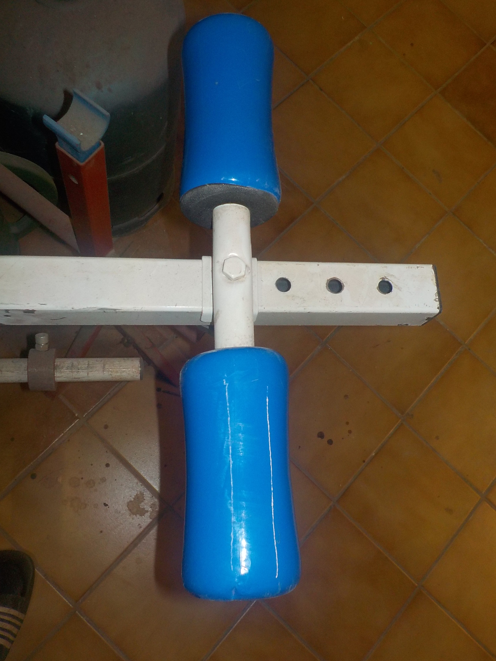

gti81 Posted February 5, 2023 Share Posted February 5, 2023 Malheureusement non ! il aurait fallu les poser avant collage ! c' est bien dommage car le rendu serait parfait ! pour Preuve , les supports Mousse de mon Banc de Musculation Calorifuge de Plomberie en 21 x 27 , et , Gaine Thermo pour Accu Lipo 1 Link to comment Share on other sites More sharing options...

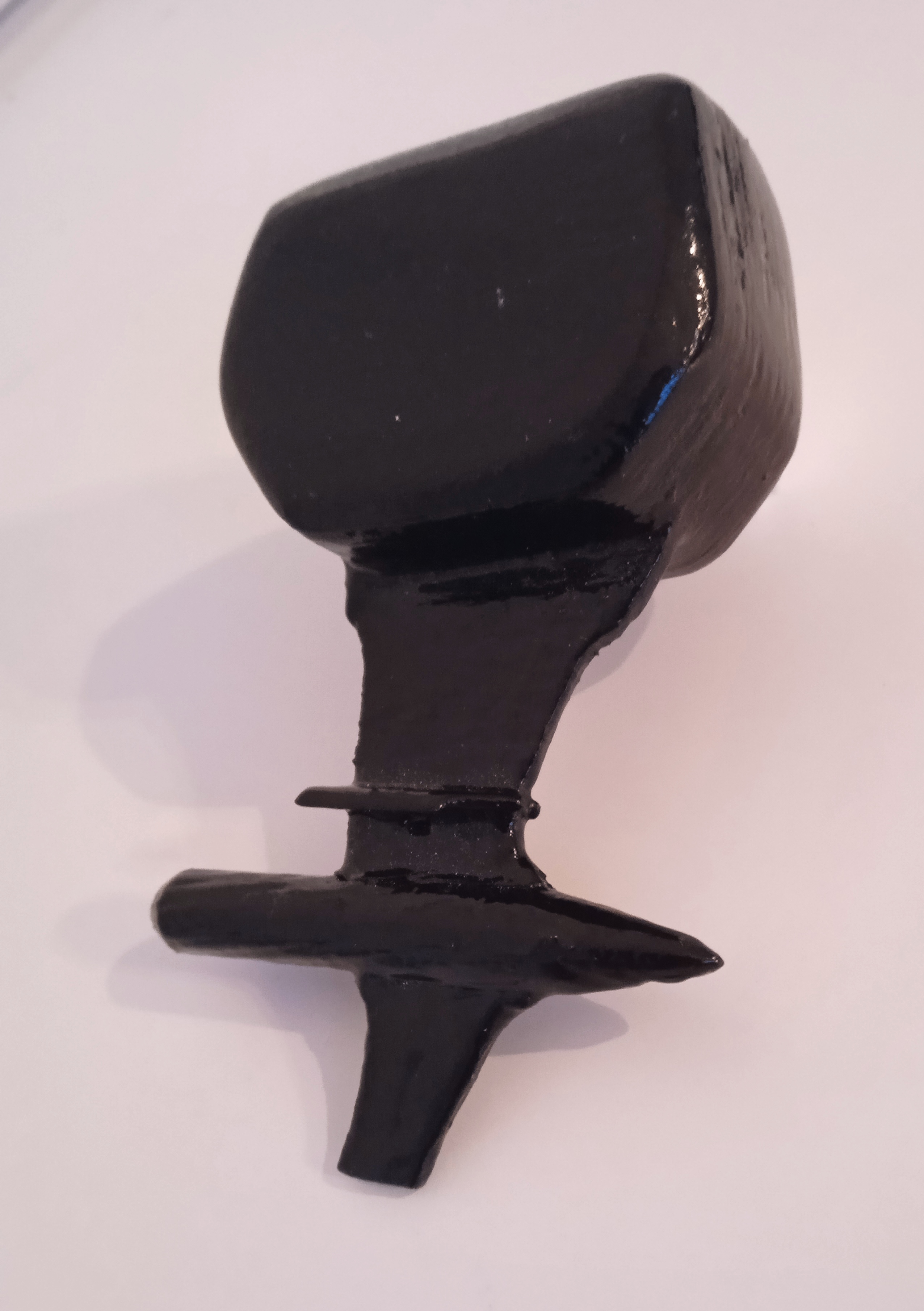

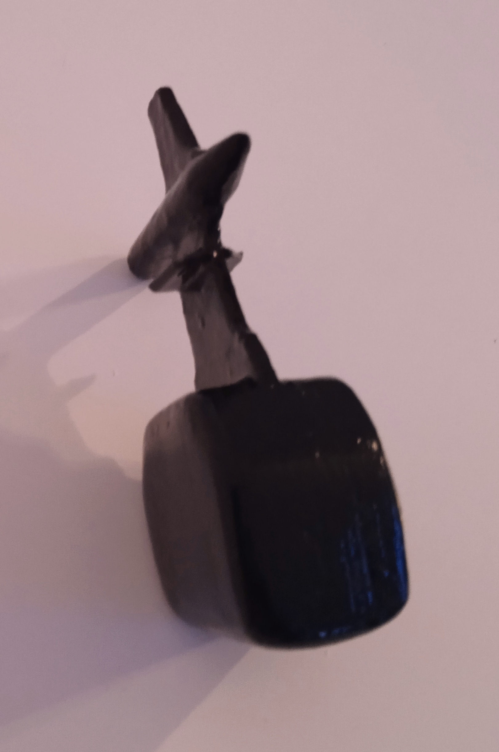

Bullitt Posted February 5, 2023 Author Share Posted February 5, 2023 Arf.... tant pis, je pense que la résine ou le mastic fera son effet!! Plus une bonne séance de ponçage et d'huile de coude fera son effet!! J'ai confectionné ce "faux moteur" si j'opte pour la motorisation "inside", une plaquette de plexi fixée au dit moteur pourra faire office de gouvernail 1 Link to comment Share on other sites More sharing options...

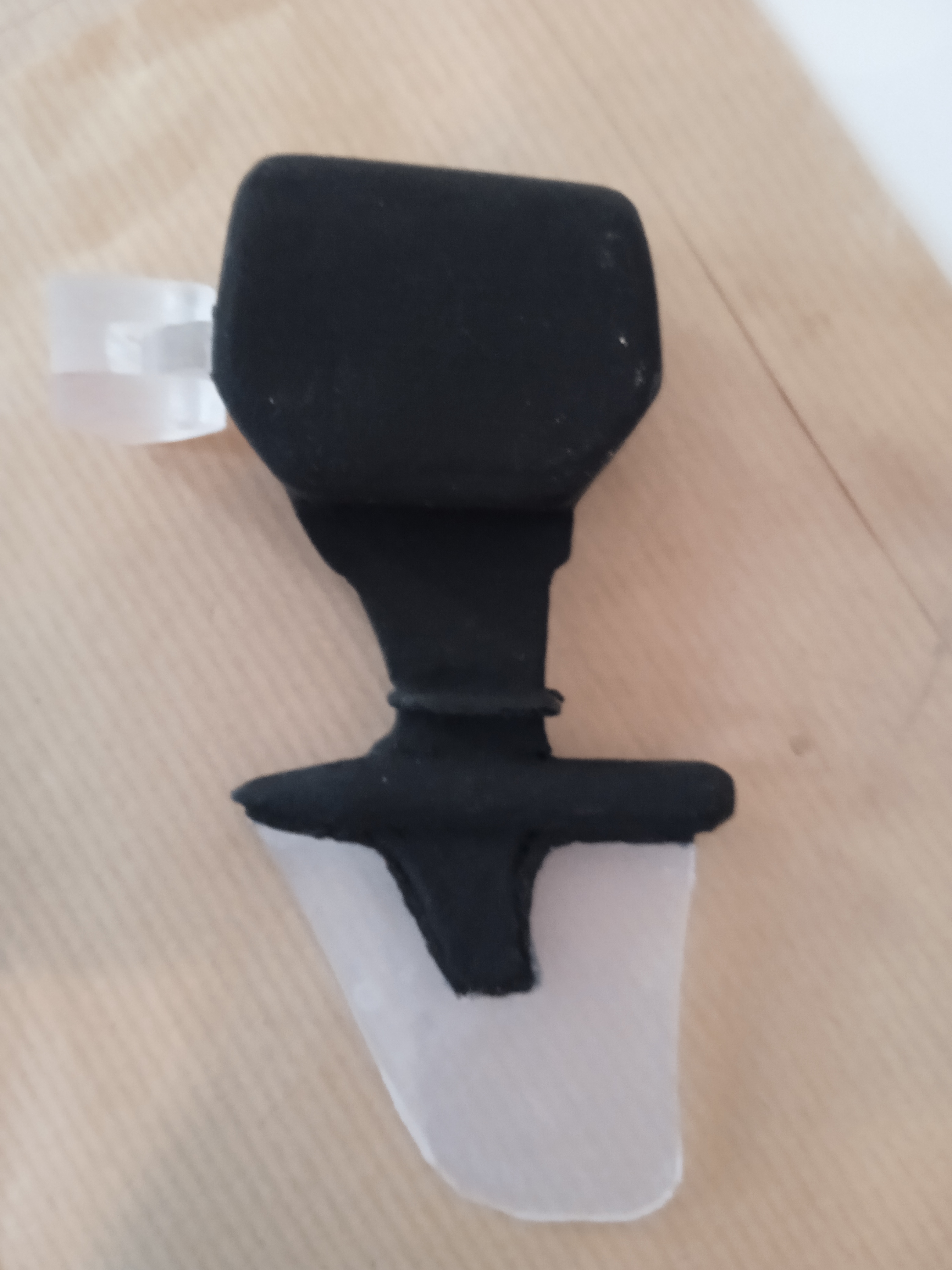

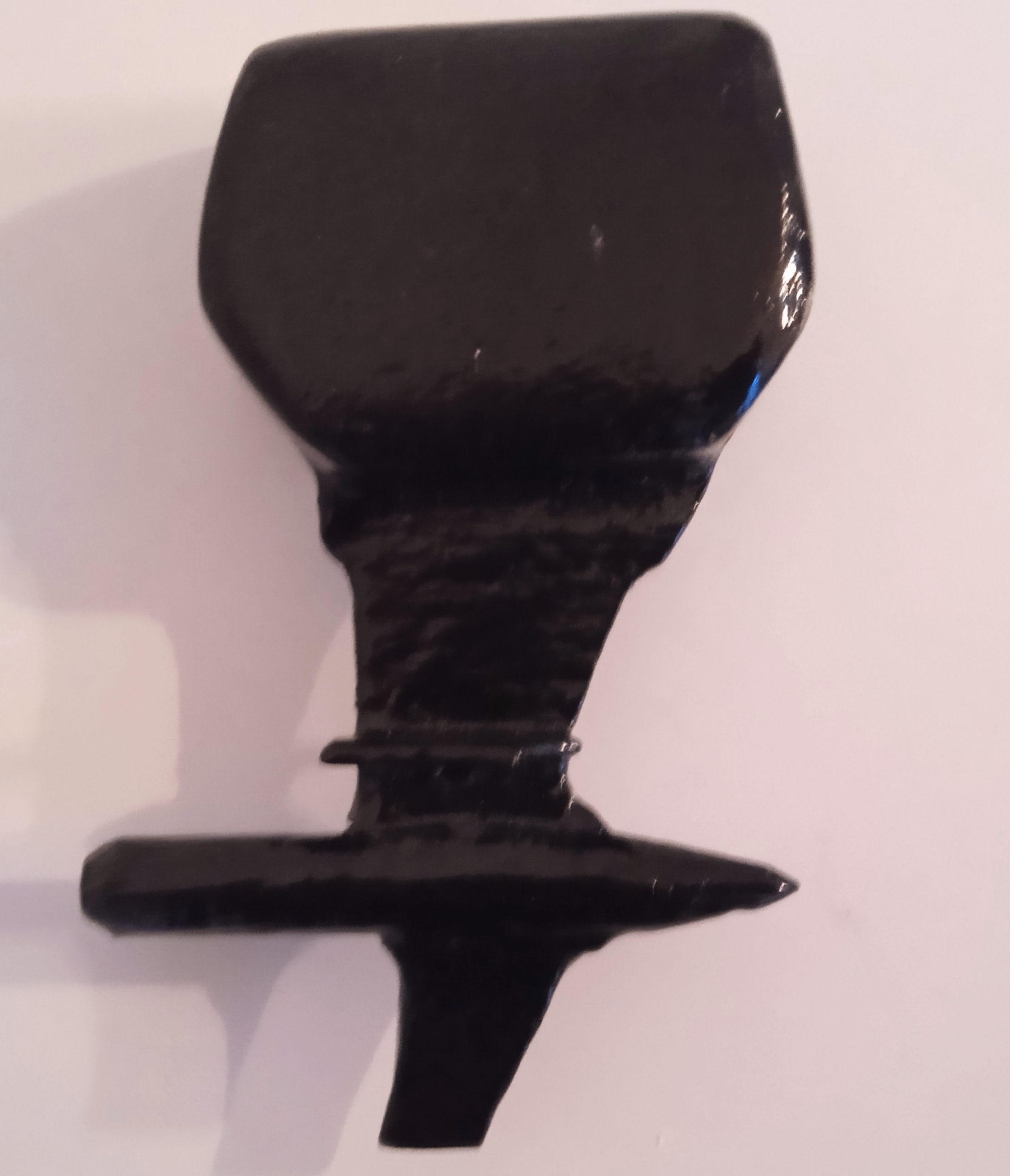

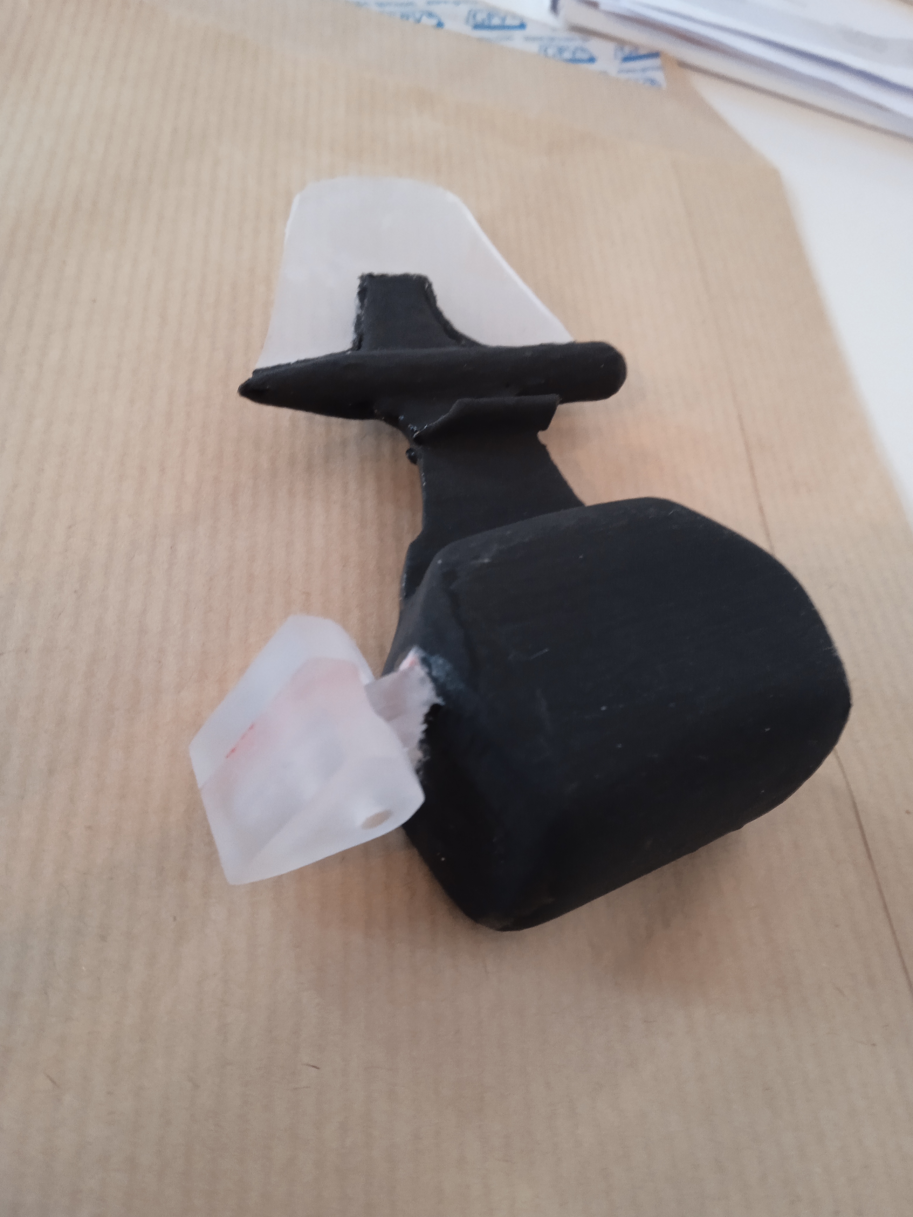

Bullitt Posted February 24, 2023 Author Share Posted February 24, 2023 Bonjour, Je reviens vers vous car je rencontre un problème, je crois que je vais manquer de place dans le compartiment coque de mon zodiac pour le motoriser...si vous avez des combines ou du matos à me conseiller (servo, récepteur, accus de petite taille....), je vous en serais reconnaissant!! En passant je vous poste les modif que j'ai effectuer sur mon moteur (platine de fixation et gouvernail plastique transparent. Link to comment Share on other sites More sharing options...

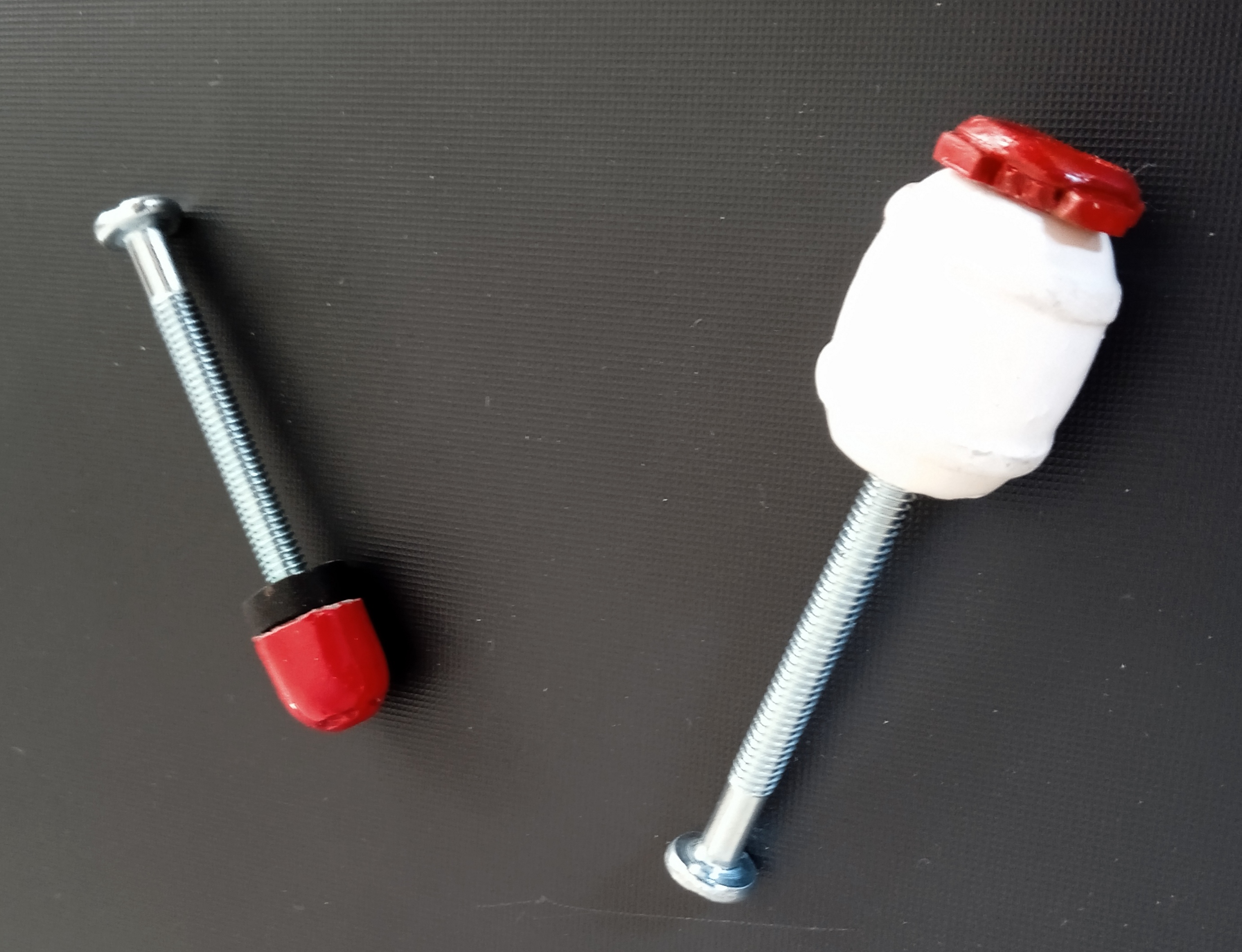

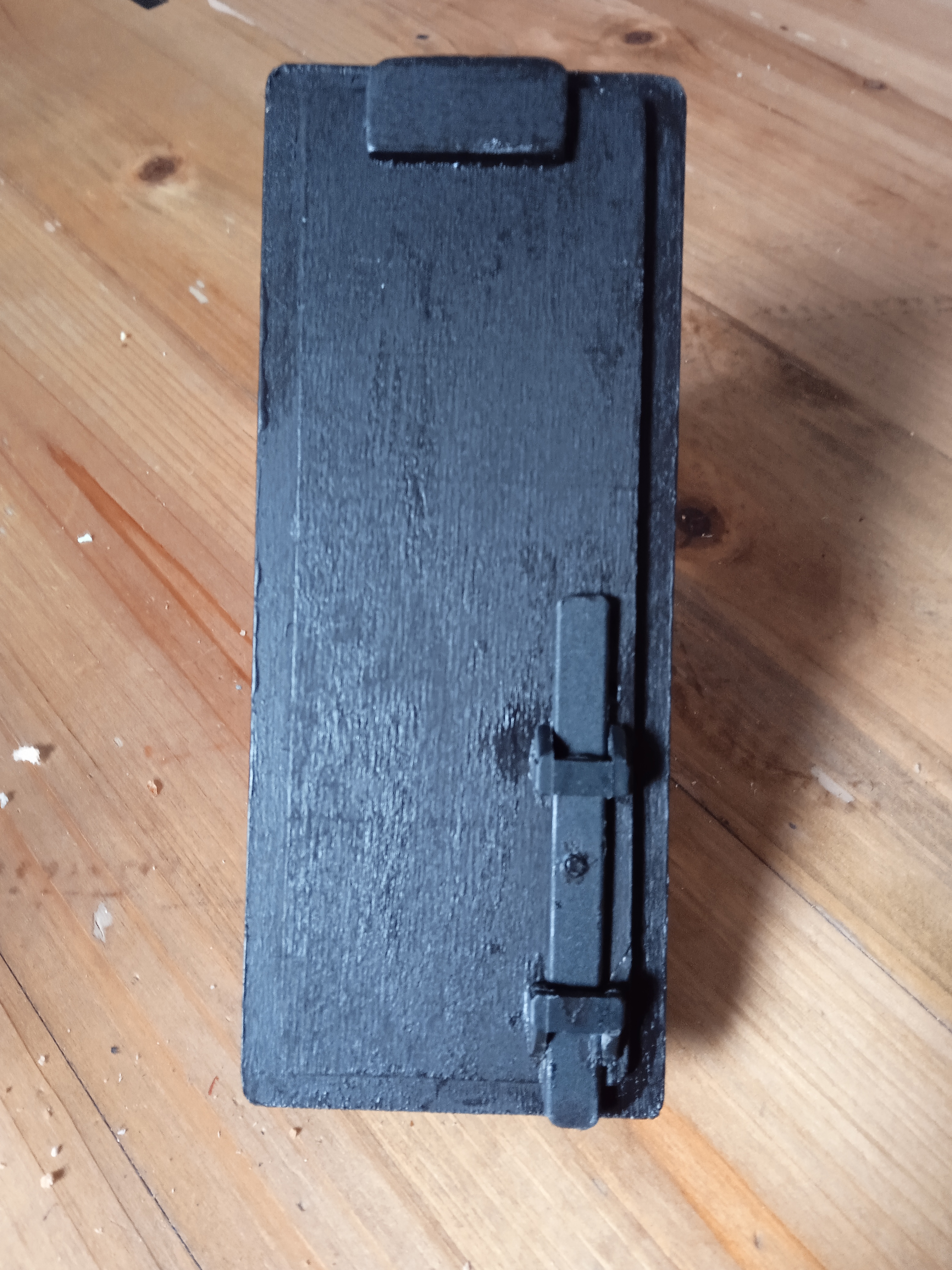

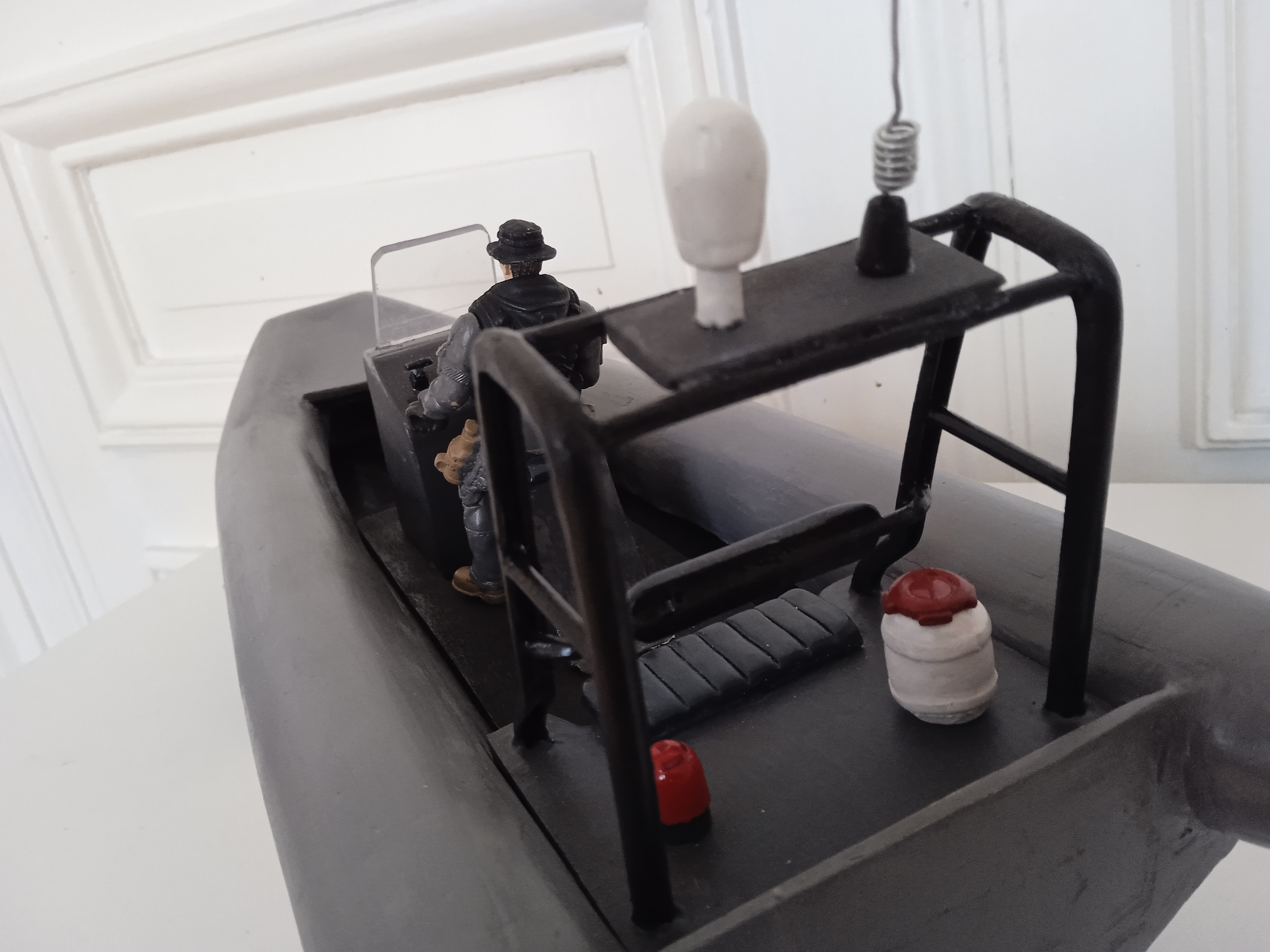

Bullitt Posted March 2, 2023 Author Share Posted March 2, 2023 Bonjour à tous! Toujours dans la conception de mon Zodiac, je voulais fermer mon "capot" avec des clips ou des écrous "borgnes", mais j'ai finalement opter pour un gyrophare et un bidon étanche (pâte Fimo) 2 Link to comment Share on other sites More sharing options...

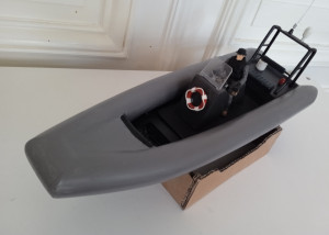

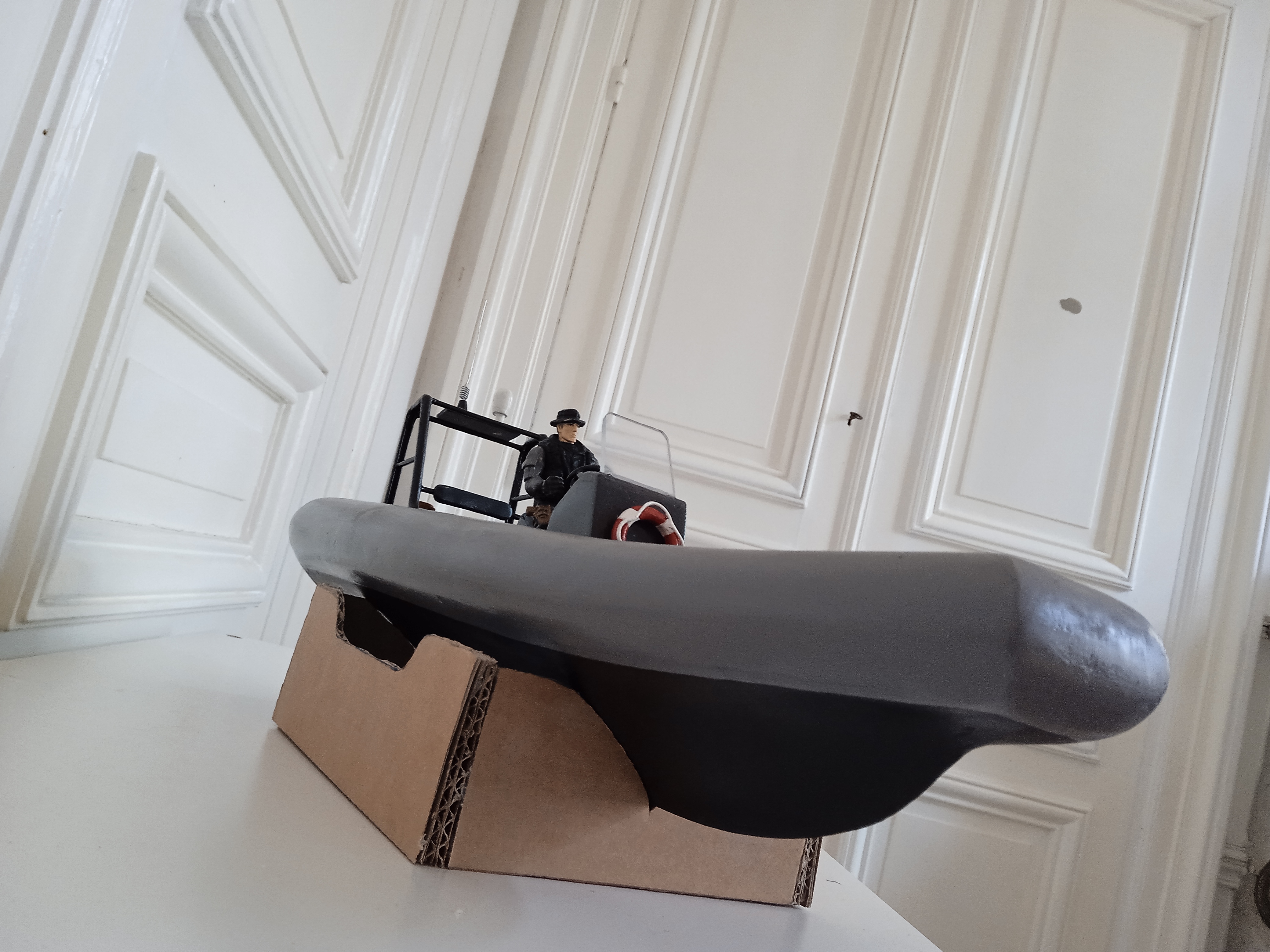

Bullitt Posted March 13, 2023 Author Share Posted March 13, 2023 Cela avance doucement, je reste cependant dans le flou concernant la motorisation... 1 Link to comment Share on other sites More sharing options...

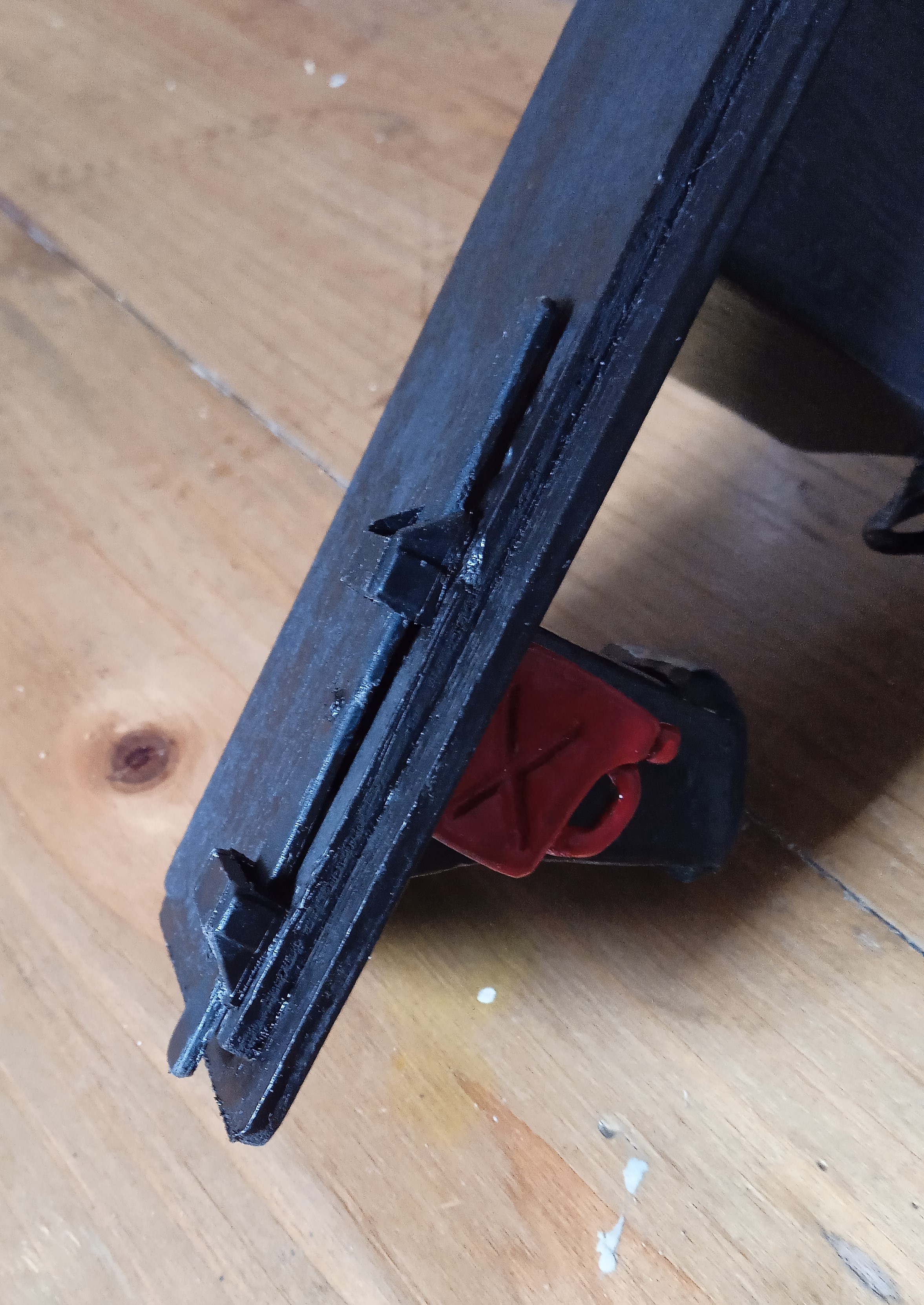

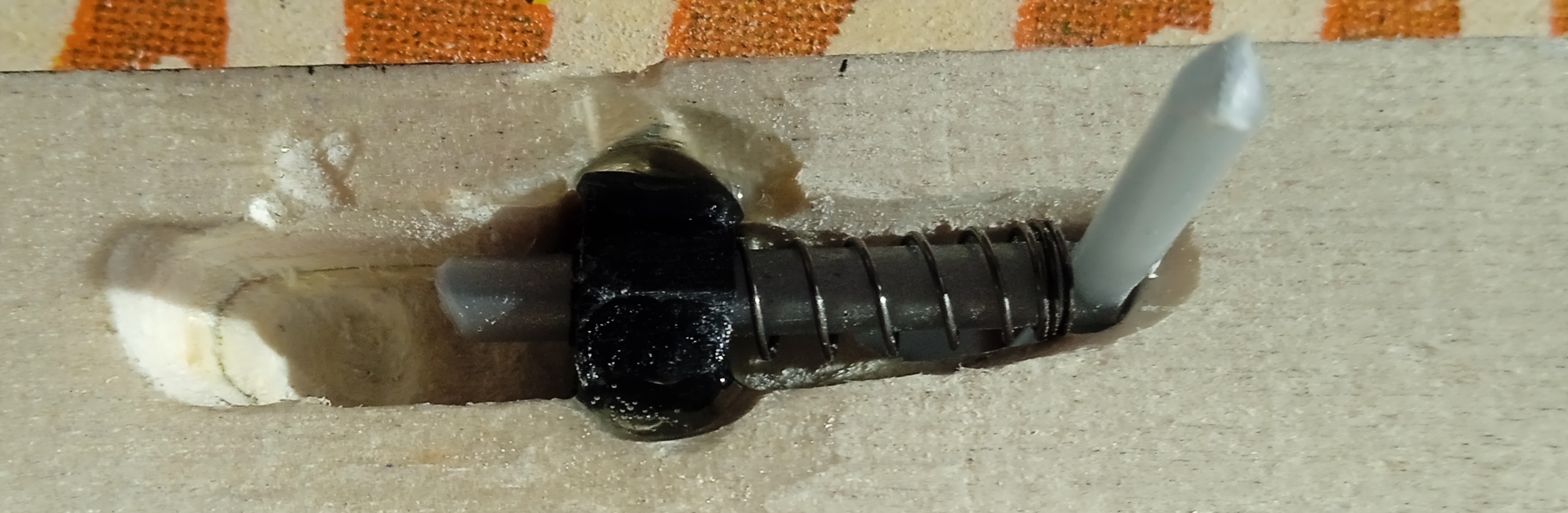

Bullitt Posted March 14, 2023 Author Share Posted March 14, 2023 Voici le système conçut pour assurer la fermeture de la trappe d'accès à l'intérieur de la coque. Link to comment Share on other sites More sharing options...
