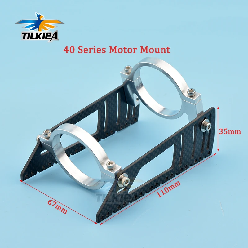

Arno 69 Posted December 30, 2023 Share Posted December 30, 2023 content que tu replonge cedric si tu pense bien au support moteur tu peux vite faire le switch entre le moteur pour l'enduro et le moteur saw 1 Link to comment Share on other sites More sharing options...
cedric34310 Posted December 30, 2023 Author Share Posted December 30, 2023 @Arno 69, tu as lu dans mes pensées toi !!! il est en route depuis debut de semaine c est quelle vitesse pour vous aller vite avec cette coque ? 1 Link to comment Share on other sites More sharing options...
