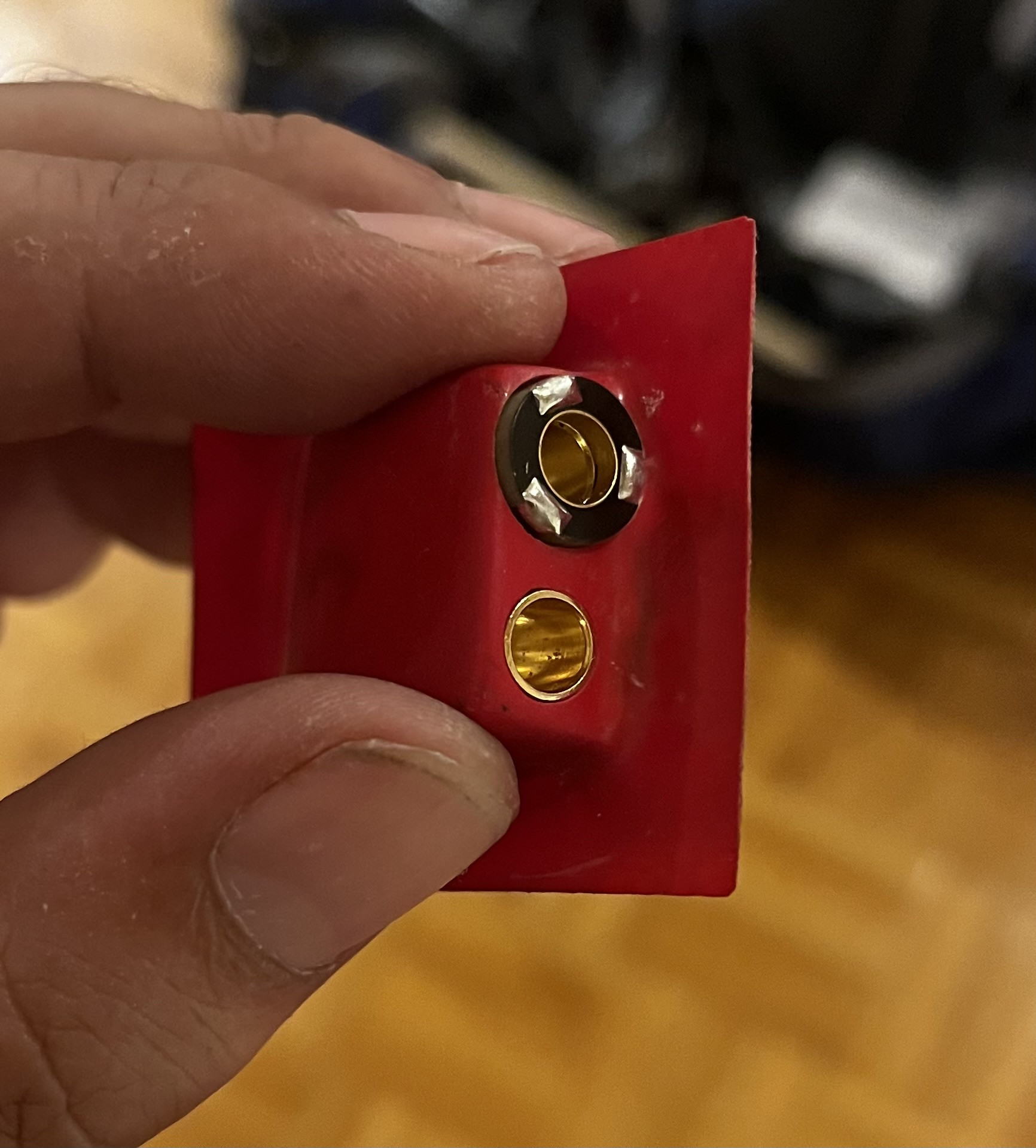

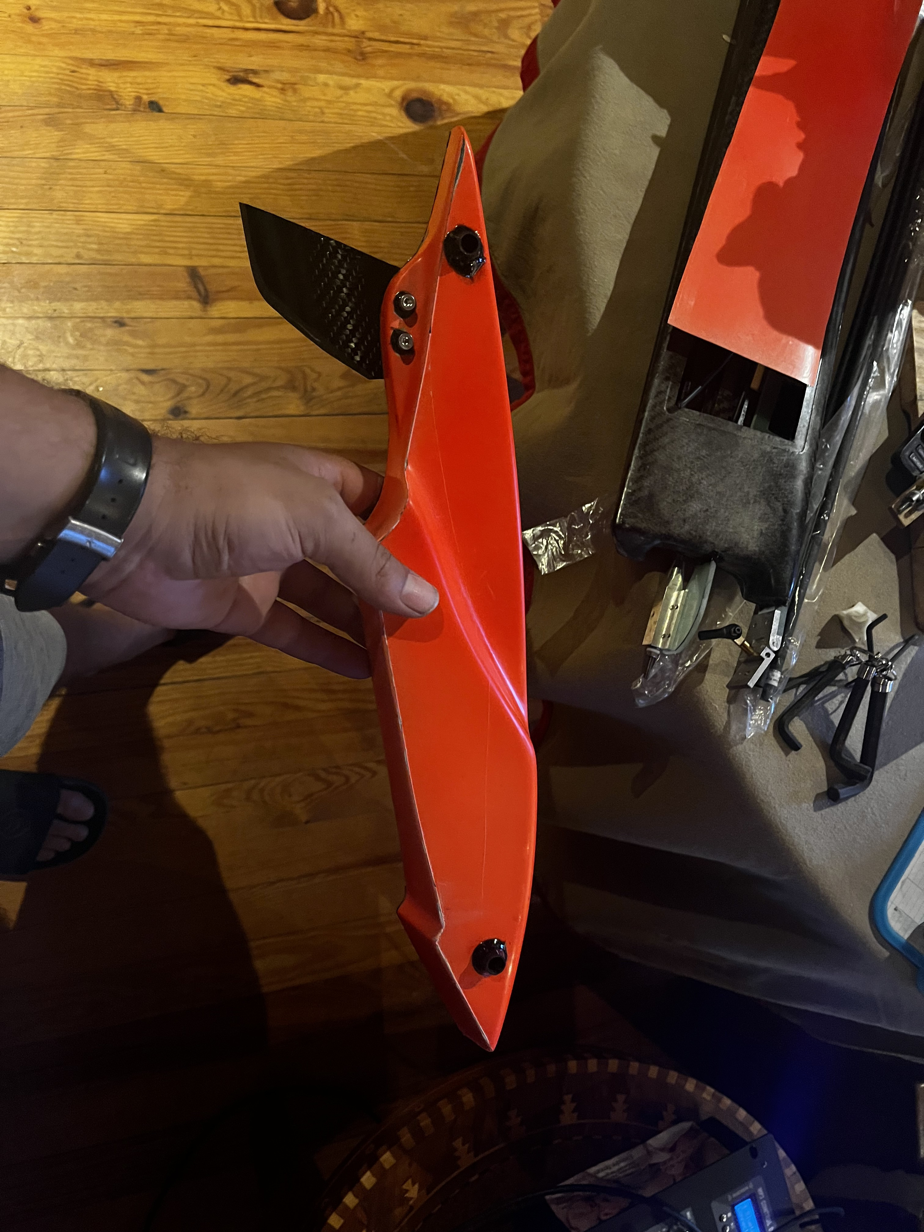

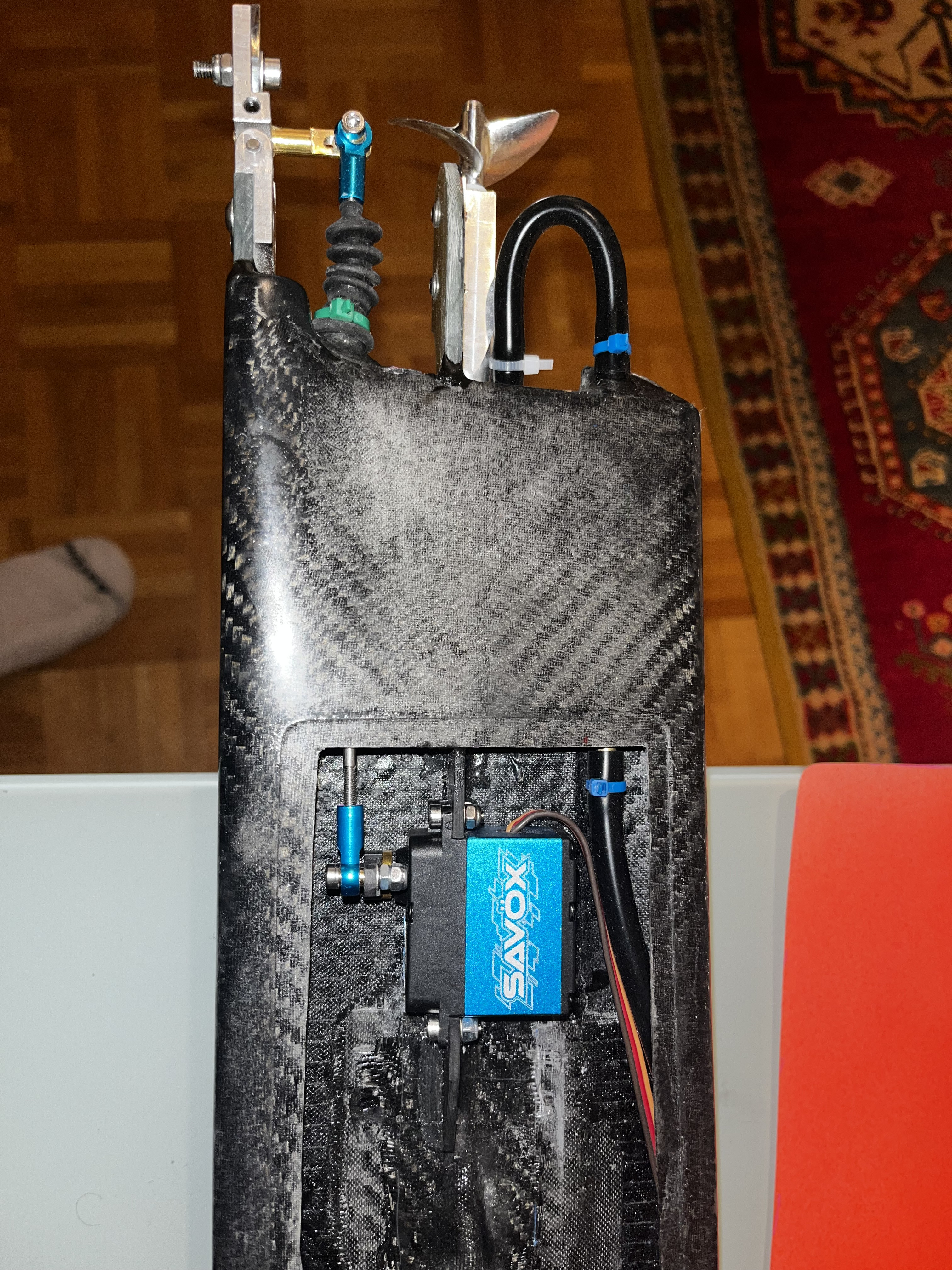

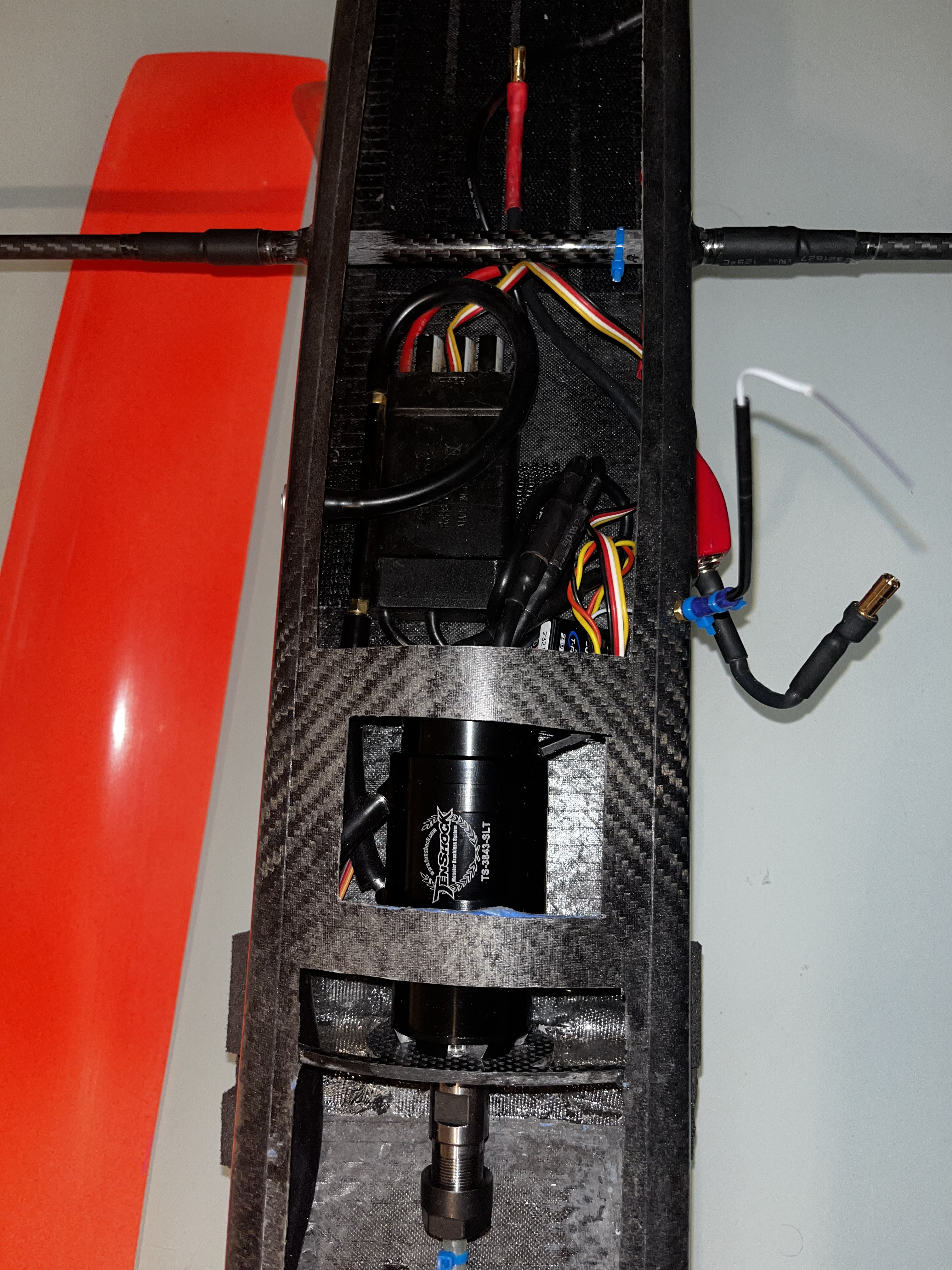

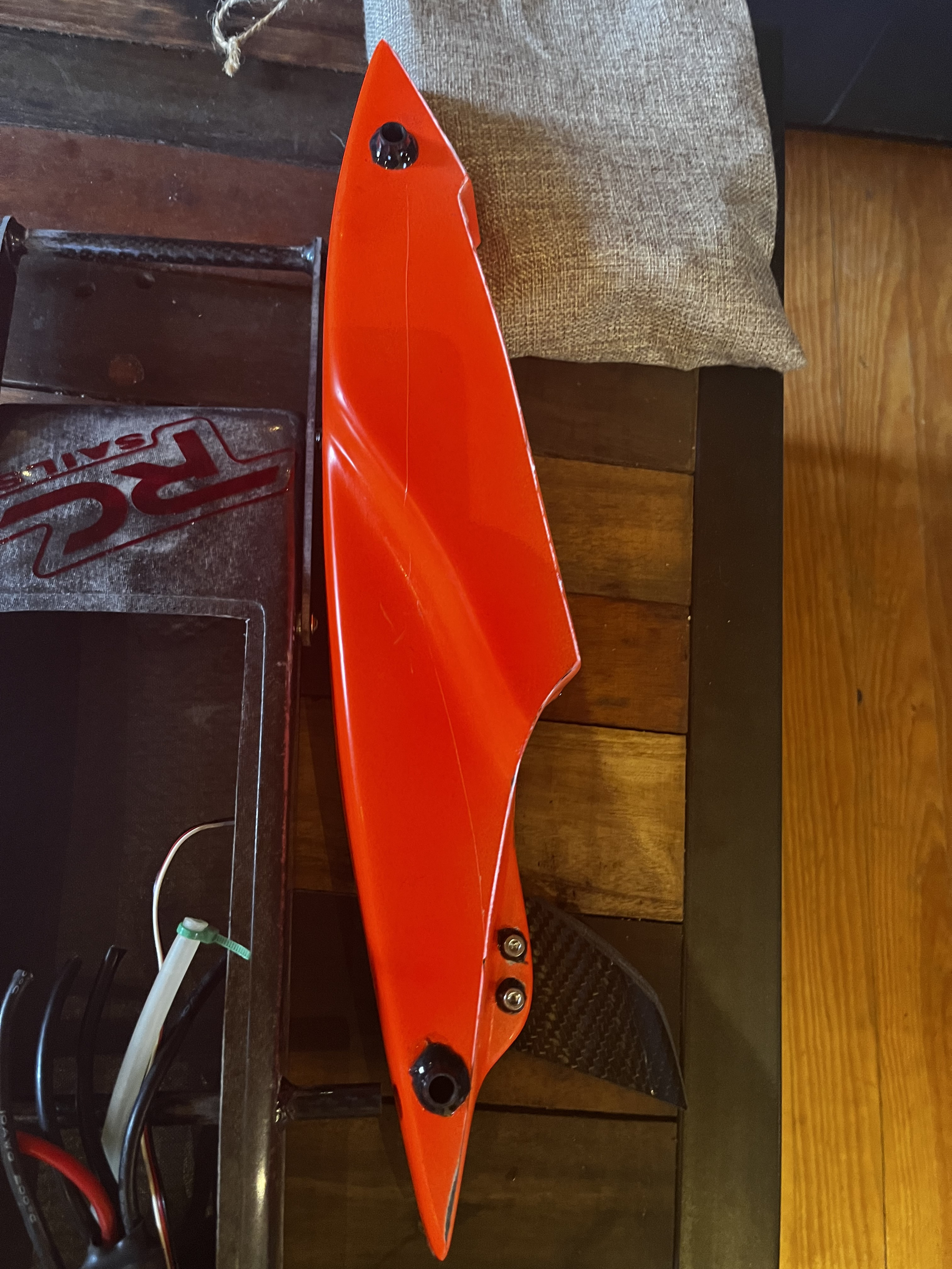

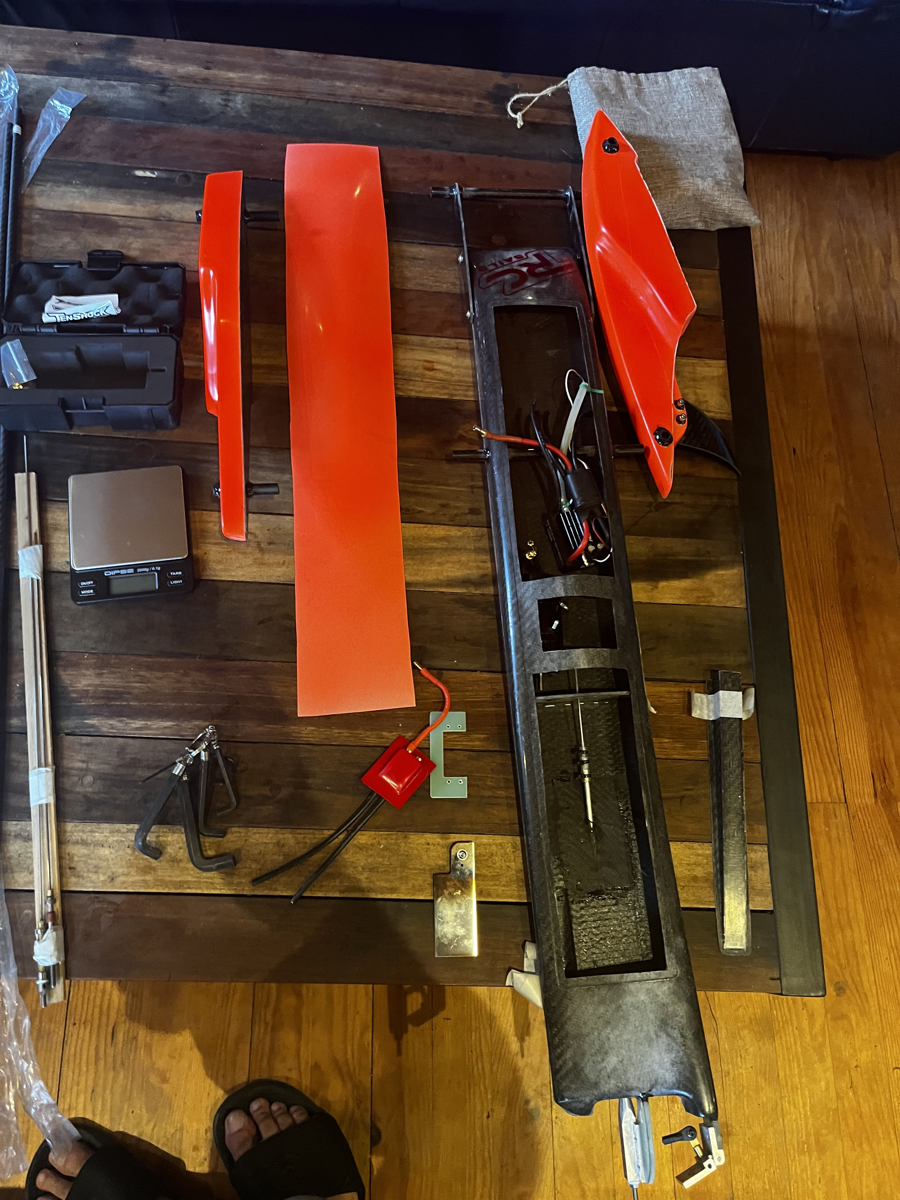

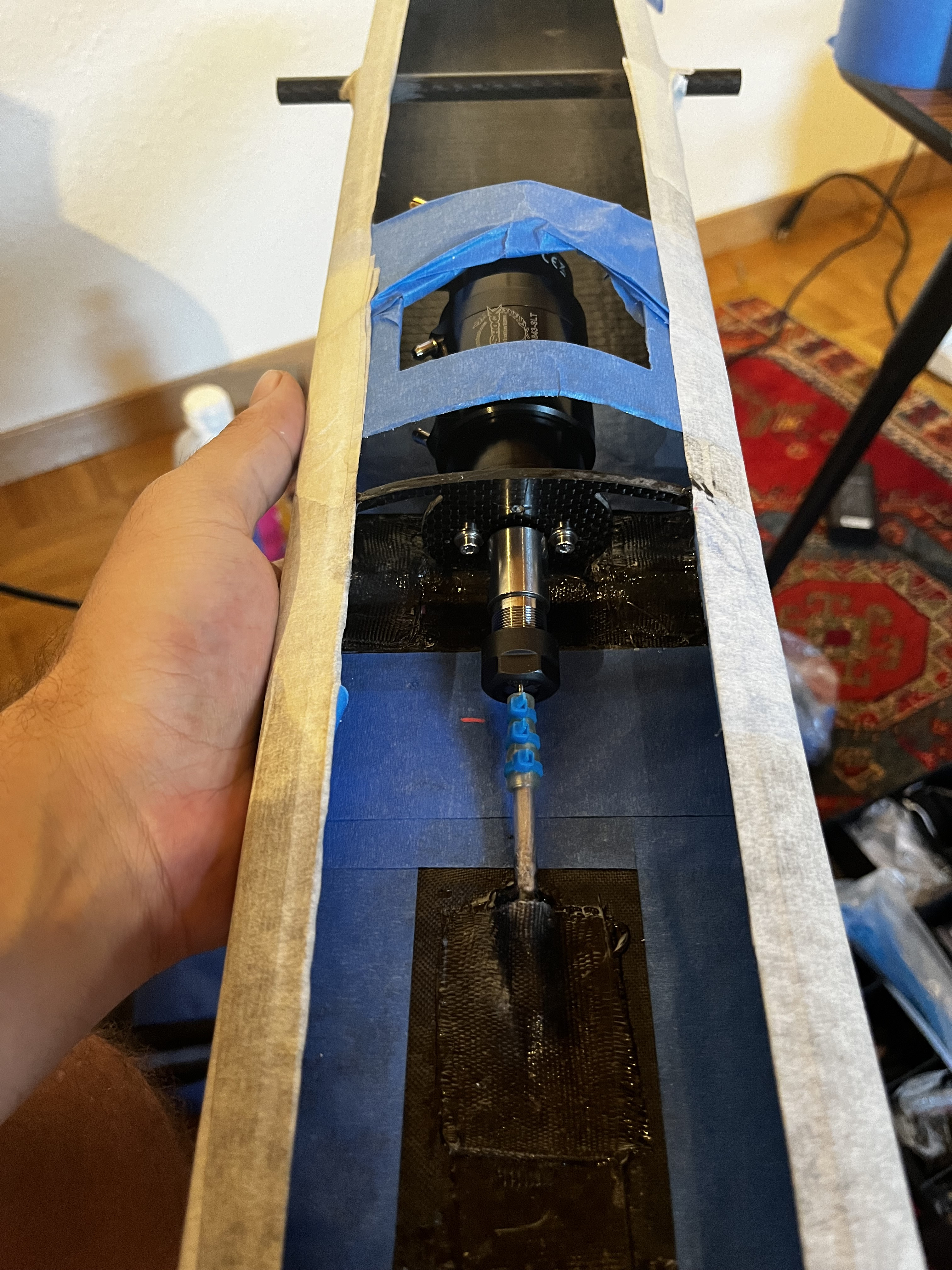

youyou_35 Posted August 19, 2024 Share Posted August 19, 2024 Hello ! Je crée ce post pour vous partager le montage de mon hydro 2, après avoir bien accroché à l’hydro 1 je passe au modèle supérieur après un bon stress puisque le suivi colis s’est arrêté en Roumanie, la bête est bien arrivée !! j’en profite pour remercier Razvan (rcsails), le travail est magnifique niveau montage je pars sur 6S seaking 180amp ts evo 1800 kv, ça devrait être sympa quelques photos avant montage (pré-montage offert par le boss, je lui avais demandé de percer les patins, il a tout finalement tout fait vu que le boat était sur la table de montage ) Le moulage est vraiment top, on sent que tous les grammes superflus ont été chassés !! J’arrive à 763gr patins avec turn + fuselage + capot + potence gouv + patin central pour la trans, j’y connais pas grand chose en H mais ça me paraît Light 10 Link to comment Share on other sites More sharing options...

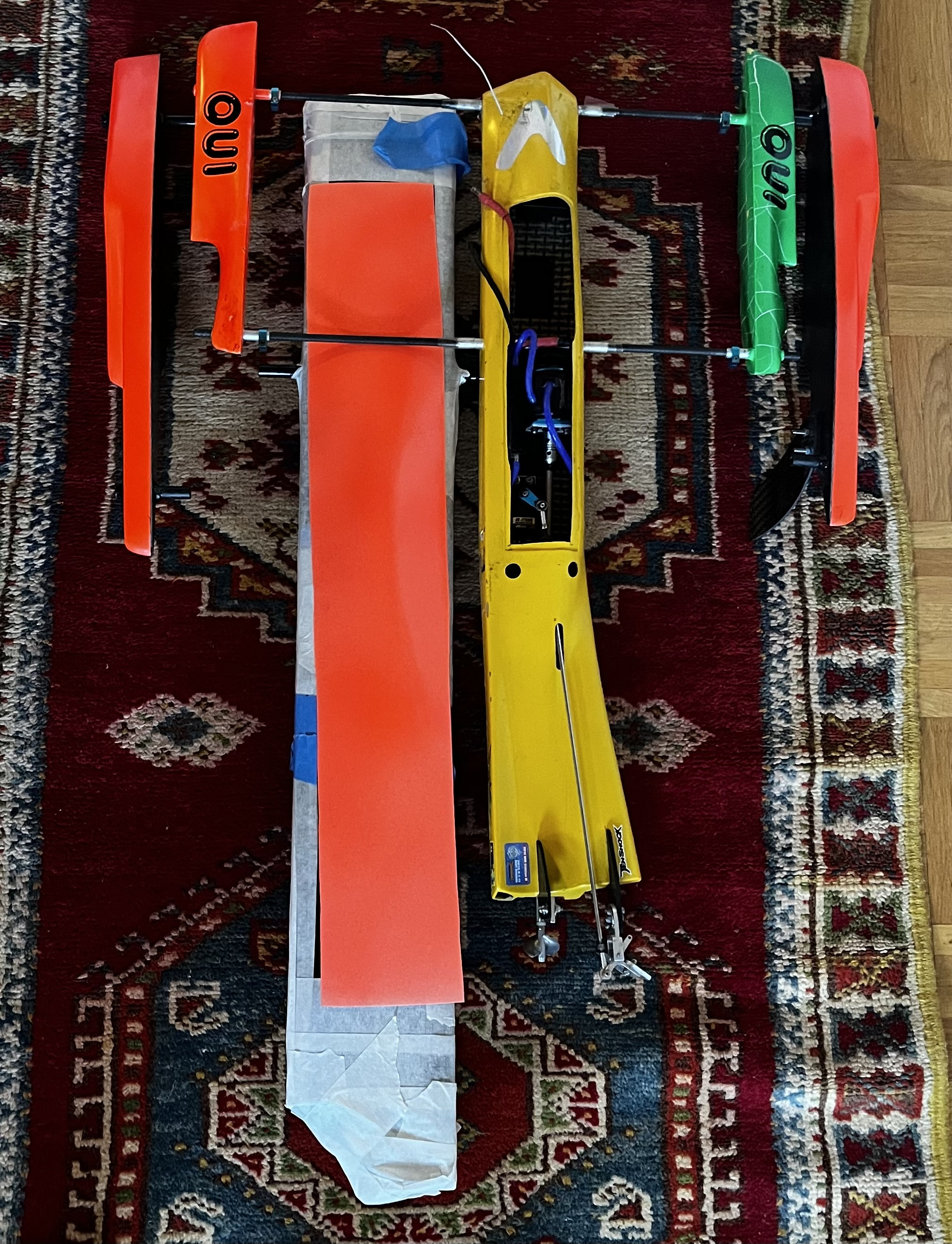

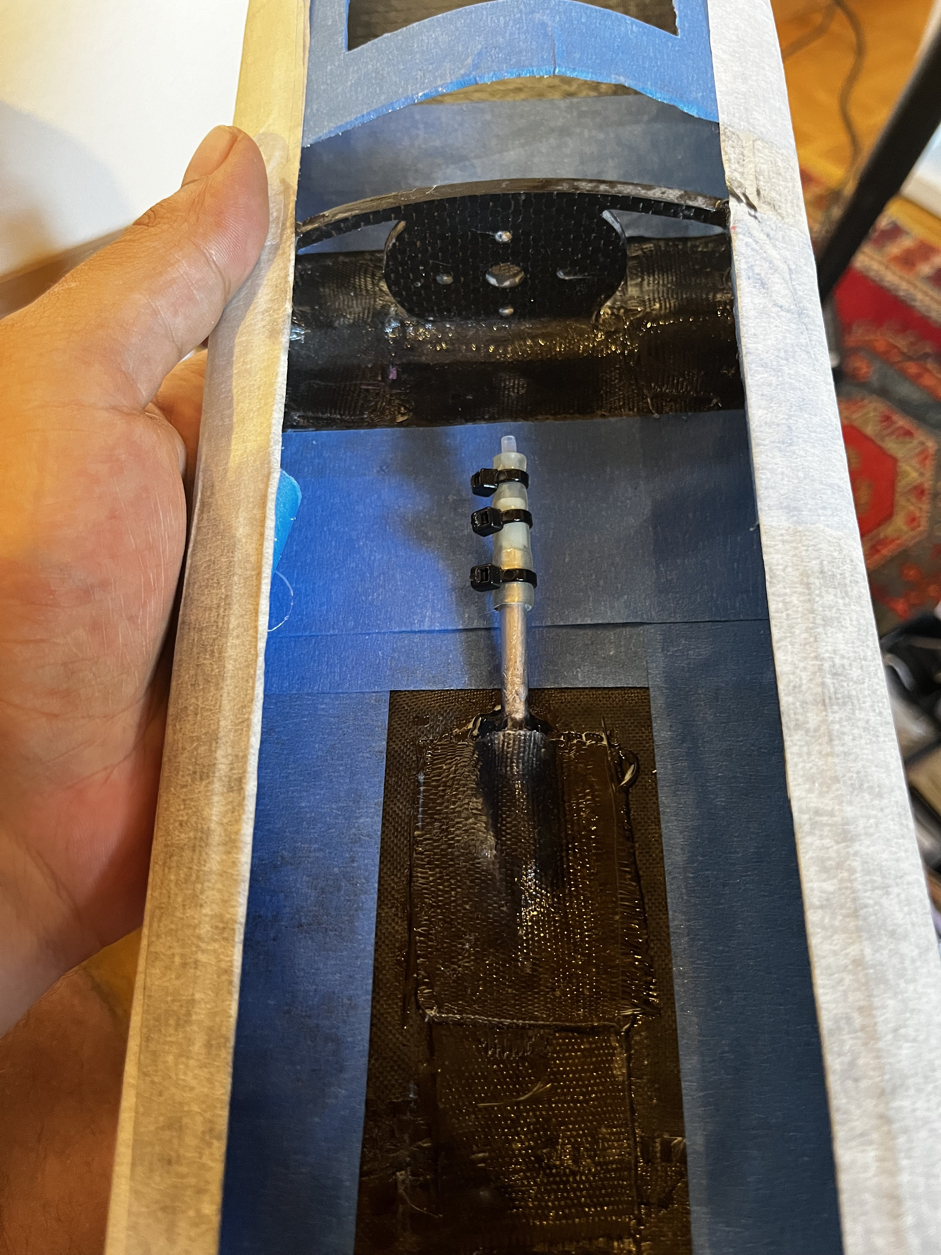

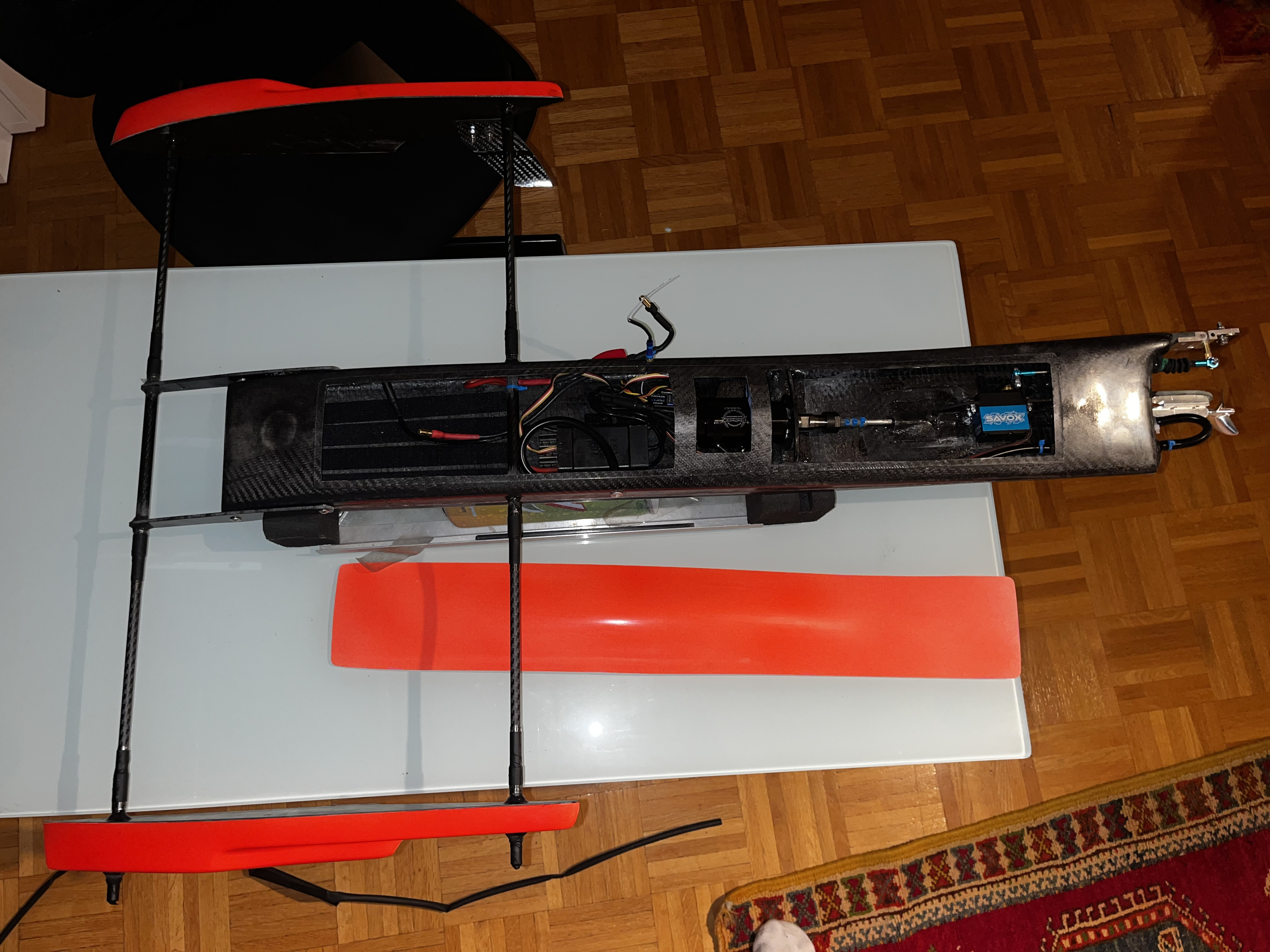

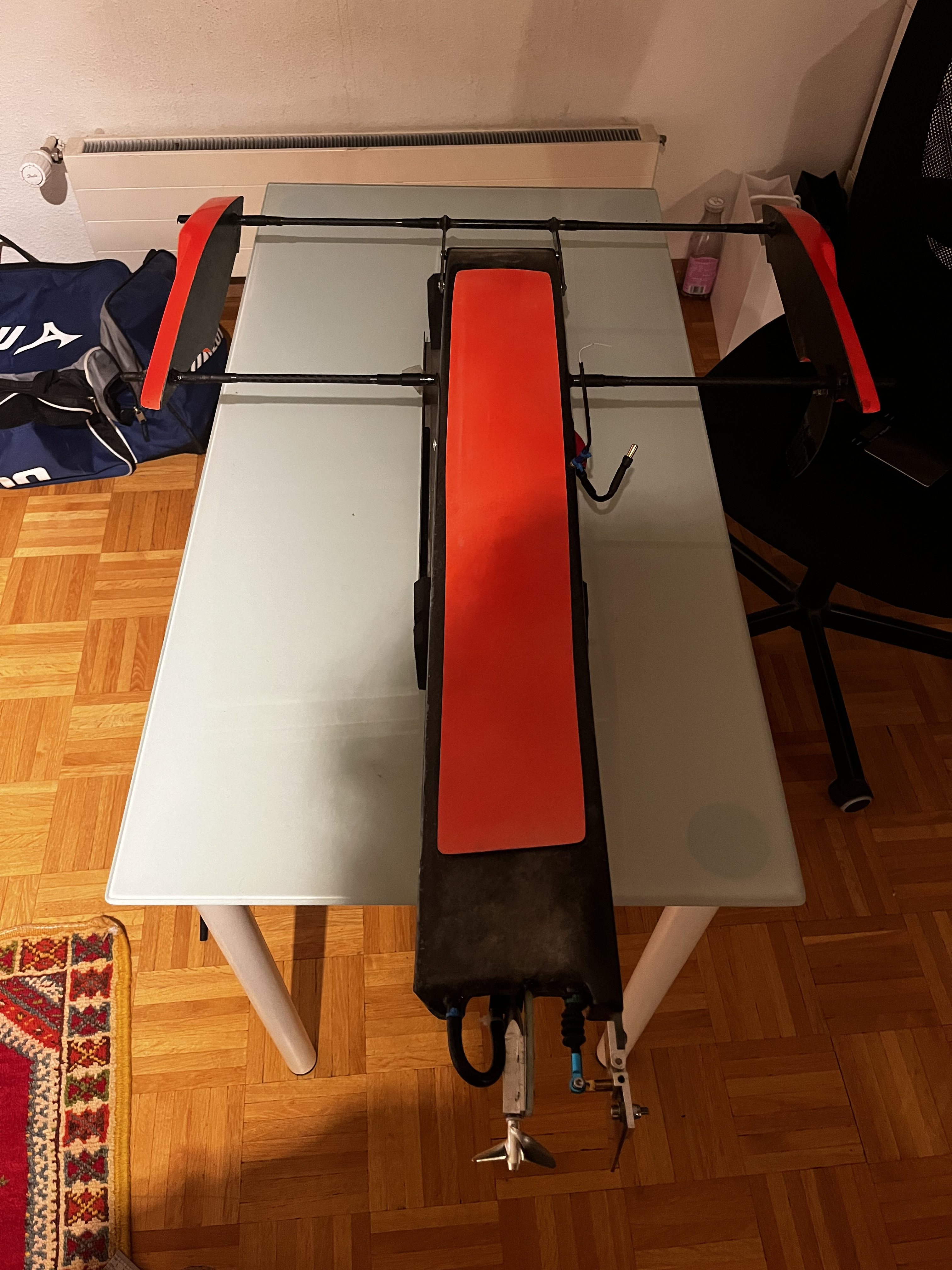

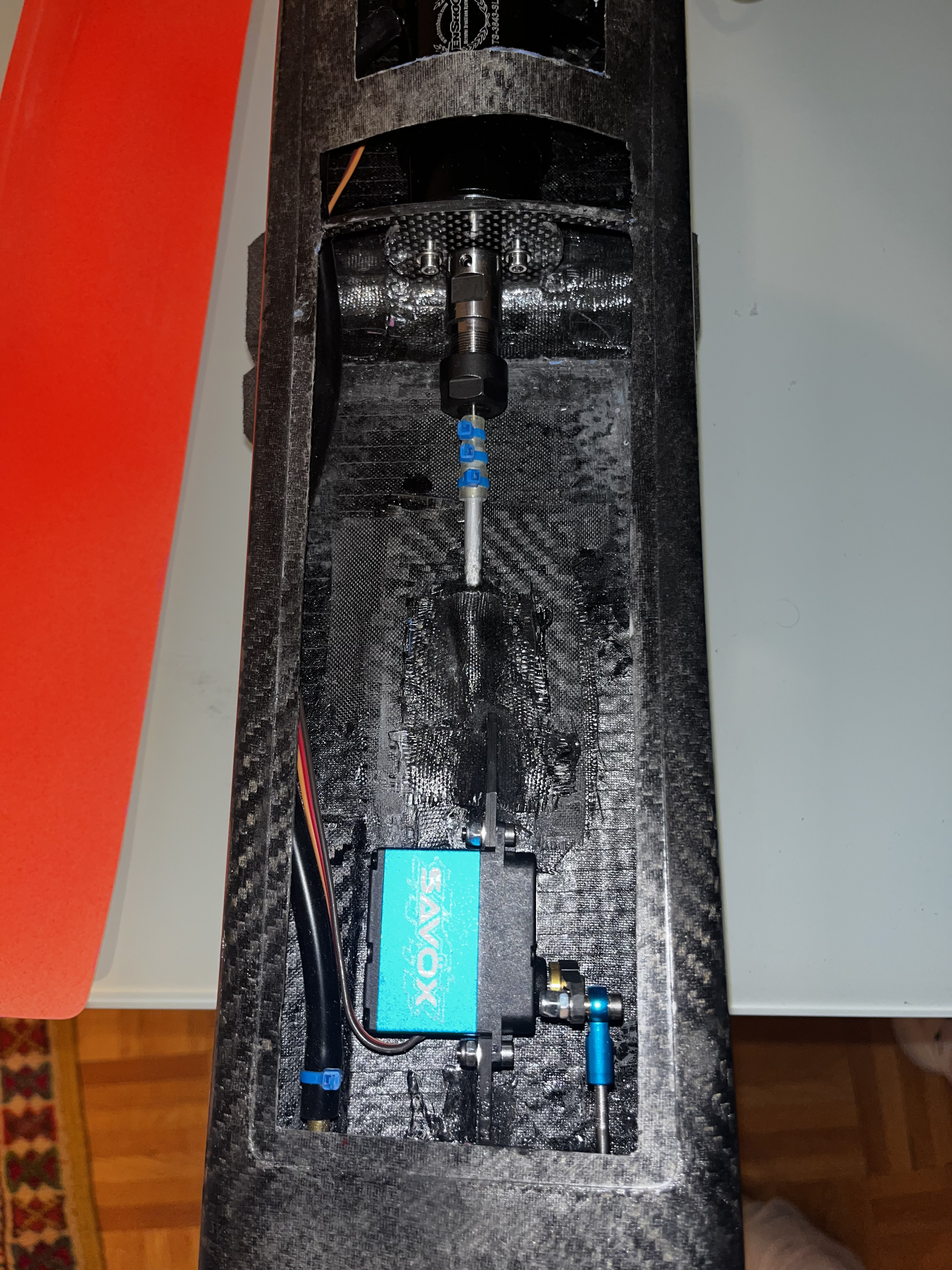

youyou_35 Posted August 28, 2024 Author Share Posted August 28, 2024 Quelques avancées : grattage du coupe circuit existant (en 4mm sans anti étincelle) -bien chiant-, puis ajustage pour un anti étincelle jeti en 5,5 Collage du support moteur et support de trans fallait pas plus gros en moteur et une comparaison avec le H1 ! 2 Link to comment Share on other sites More sharing options...
dodo59 Posted August 29, 2024 Share Posted August 29, 2024 La taille c'est pas un problème mon copain 😉 1 Link to comment Share on other sites More sharing options...
jerome Posted August 29, 2024 Share Posted August 29, 2024 Il y a 19 heures, youyou_35 a dit : Quelques avancées : grattage du coupe circuit existant (en 4mm sans anti étincelle) -bien chiant-, puis ajustage pour un anti étincelle jeti en 5,5 Collage du support moteur et support de trans fallait pas plus gros en moteur et une comparaison avec le H1 ! Les h1 recent font presque 80cm. 2 Link to comment Share on other sites More sharing options...
youyou_35 Posted September 26, 2024 Author Share Posted September 26, 2024 Bon ben ça a un peu avancé Bientôt la première mise à l’eau 4 Link to comment Share on other sites More sharing options...

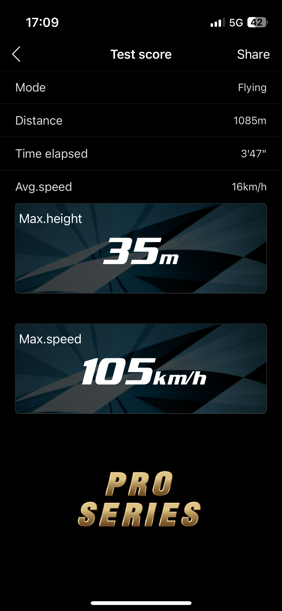

youyou_35 Posted April 3, 2025 Author Share Posted April 3, 2025 Des news avec enfin le retour du beau temps ! Toujours en ts45 mais avec des accus plus costaud, 104kmh en cnhl 65C et 105 avec les graphènes d’HK ça commence à être pas mal (le 113 devait être un mirage, les essais précédent donnaient 97 et 98kmh), je vais pouvoir monter en hélice tout est froid/tiede dedans et je sens que la coque a encore besoin de s’aérer… j’ai lancé un run avec la ts48 mais une branche a écourté le test : trans cassée net au niveau de l’hélice, et ben je peux vous dire qu’en haute Savoie l’eau n’est pas encore bien chaude En tout cas la base est saine et fiable, y’a plus qu’à continuer les essais et affûter les doigts Link to comment Share on other sites More sharing options...
