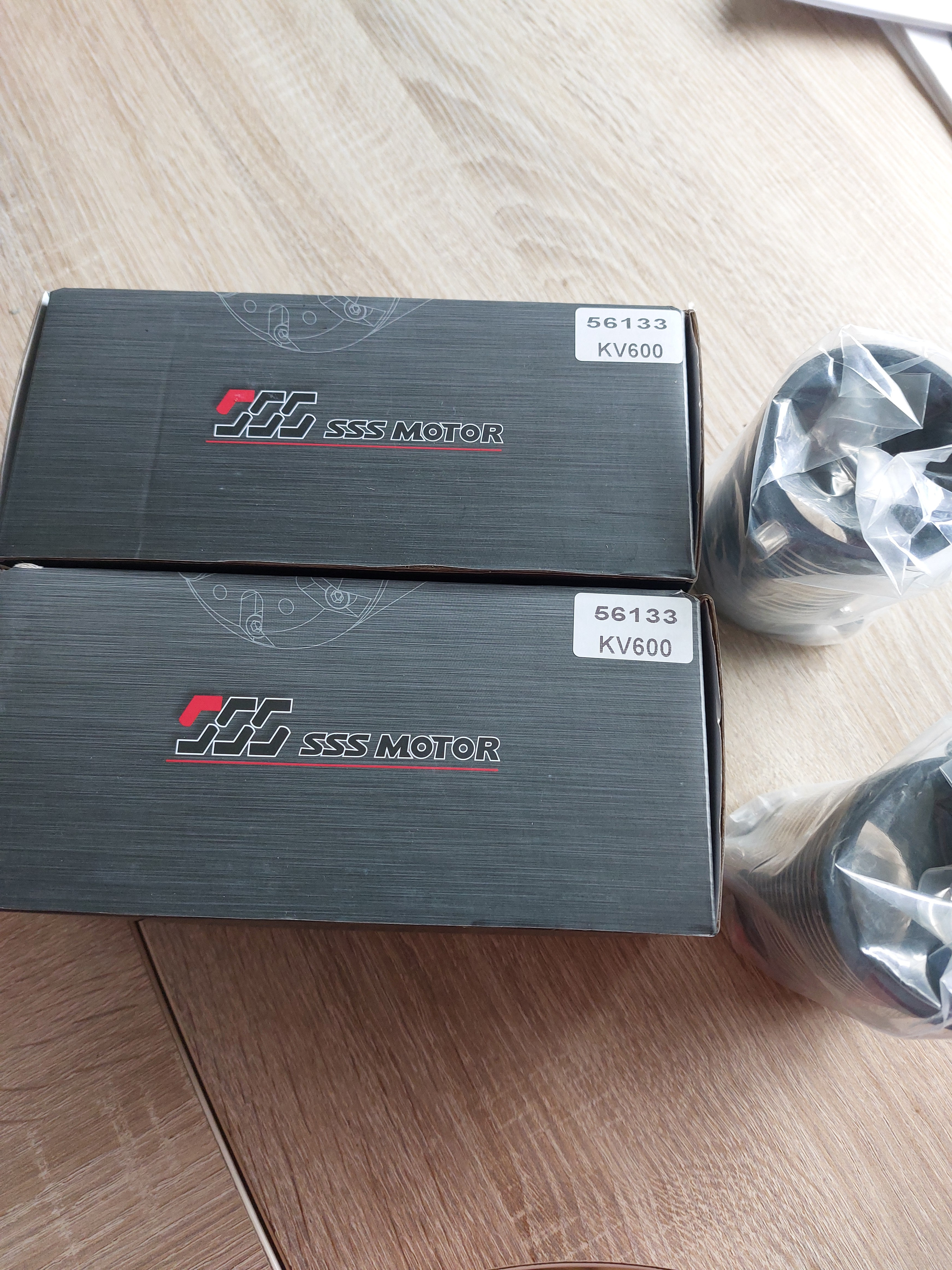

dlrf44 Posted December 5, 2025 Author Share Posted December 5, 2025 Link to comment Share on other sites More sharing options...

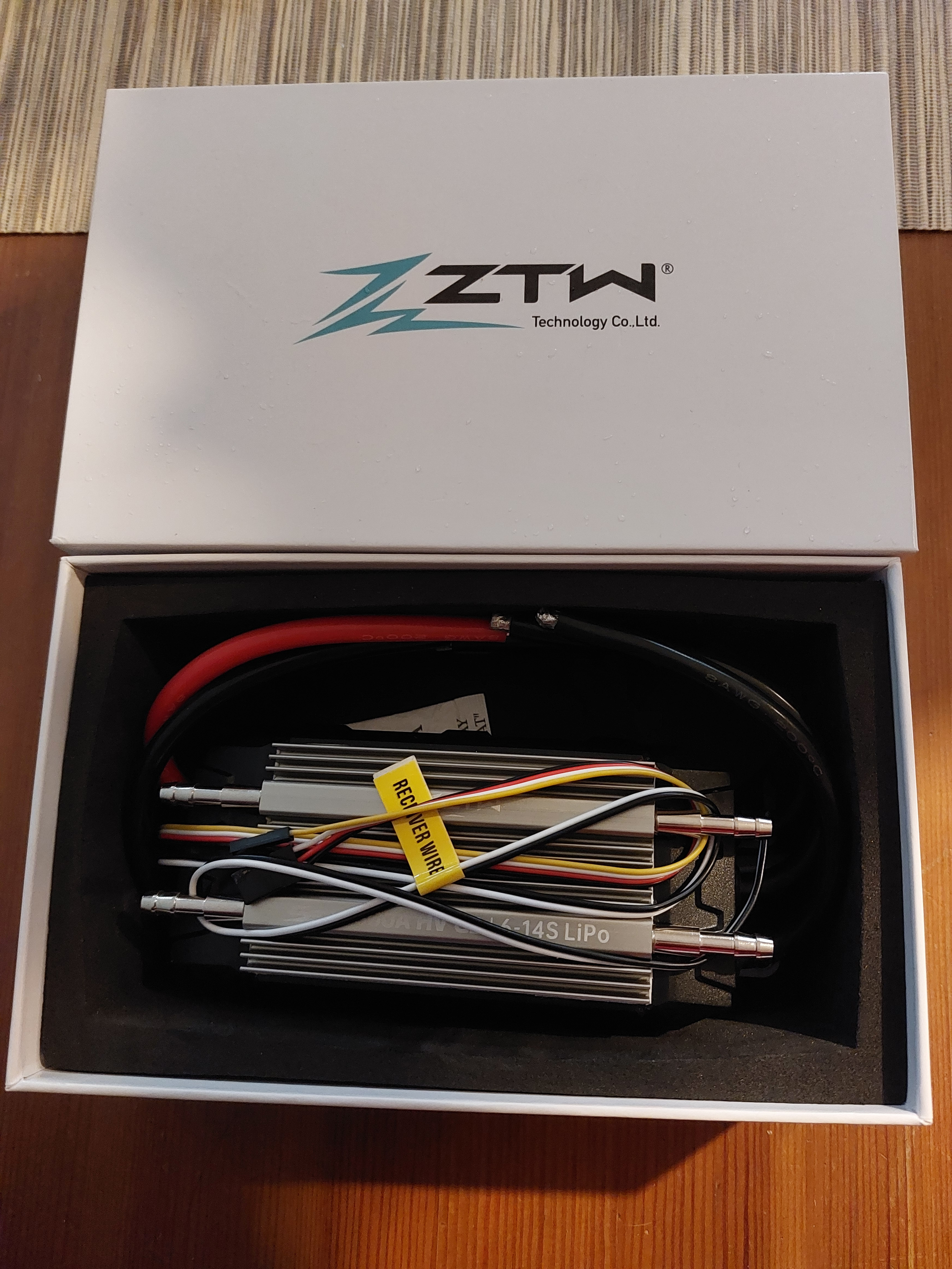

brushman Posted December 5, 2025 Share Posted December 5, 2025 Hello, oui, ce ne sont pas de mauvais choix, Kv un peu élevés et fiabilité ZTW à voir, mais c'est adapté, je pense.... Curieux de savoir quels lipos tu prévois?!? Link to comment Share on other sites More sharing options...

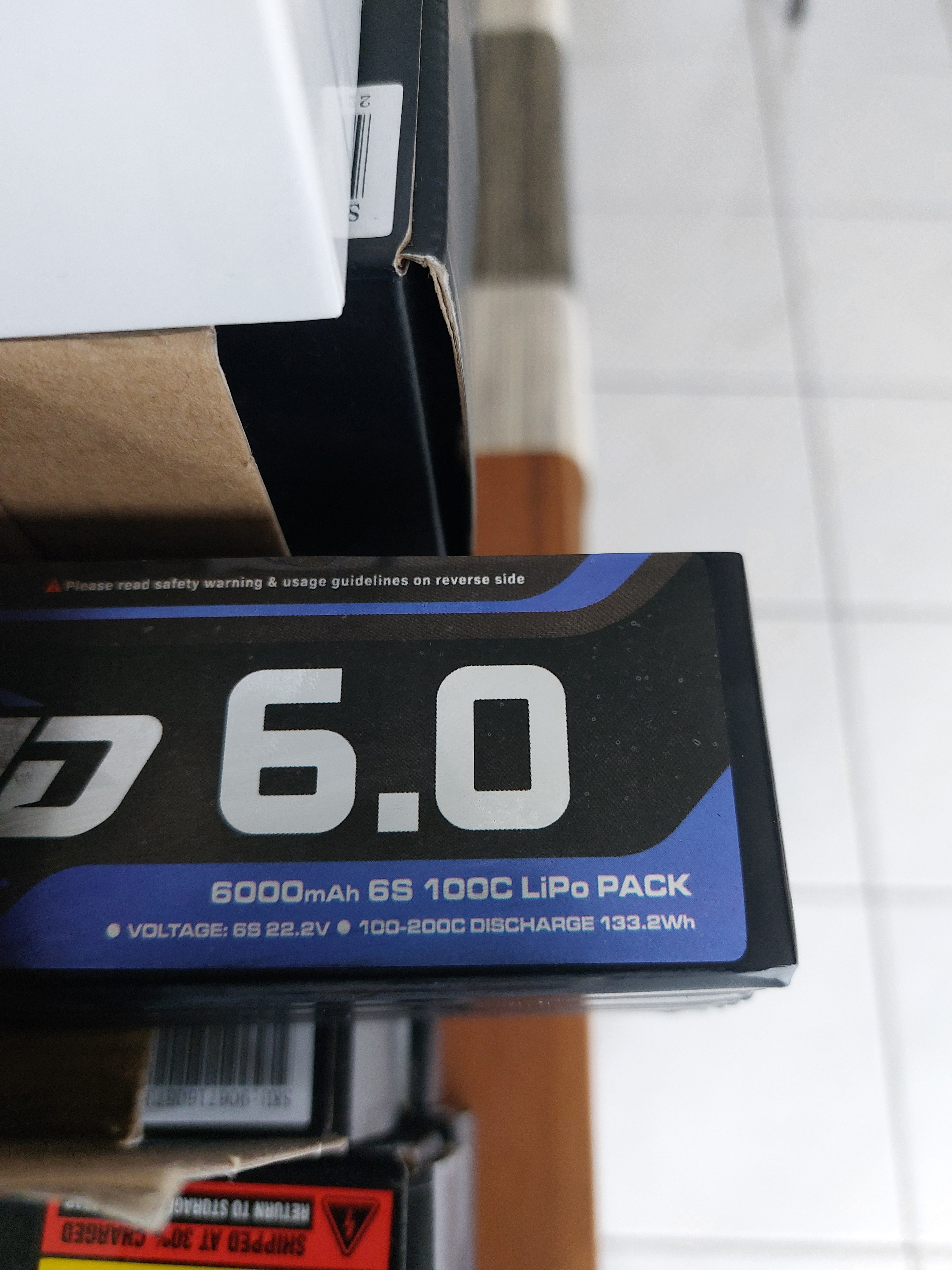

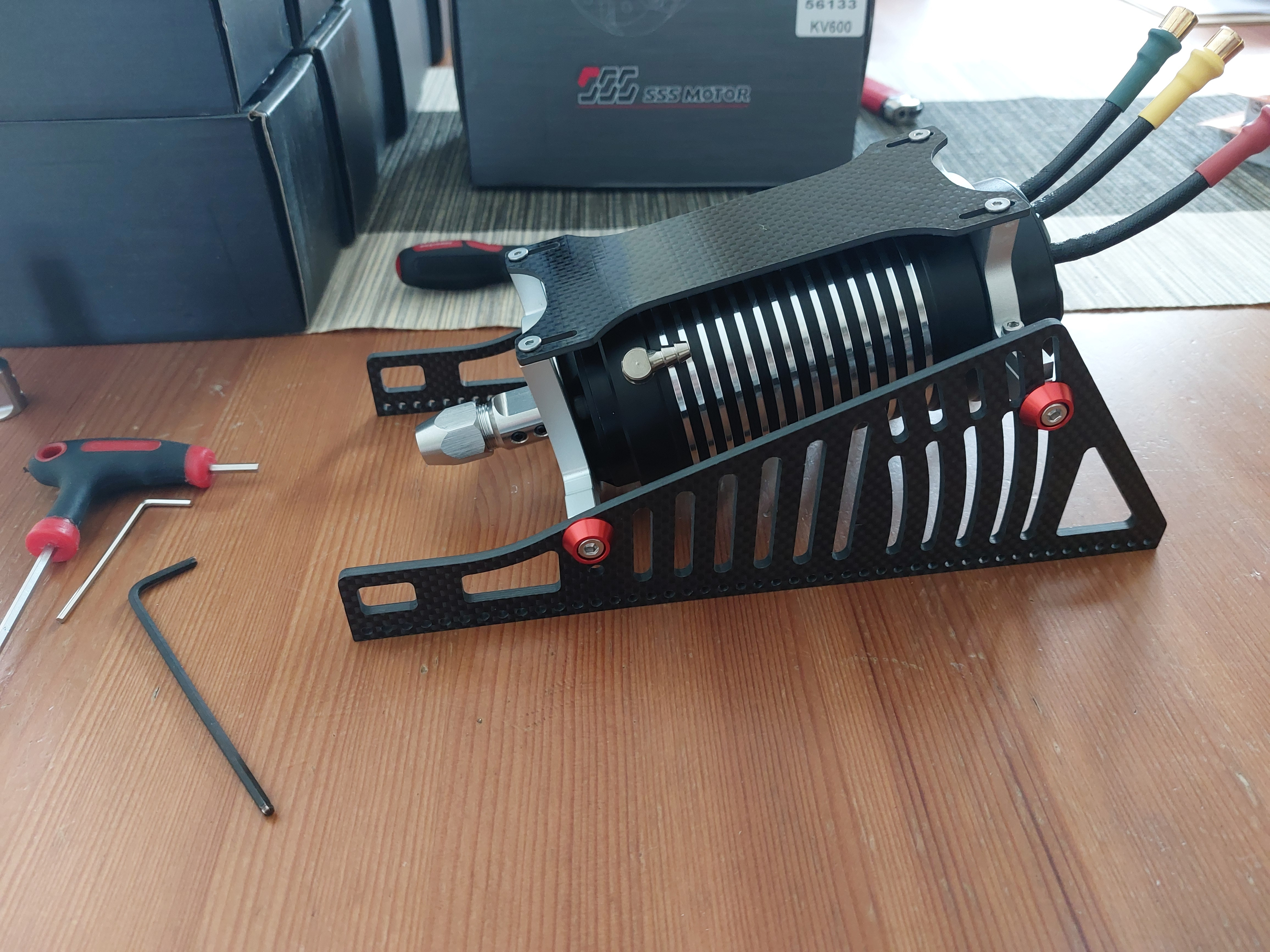

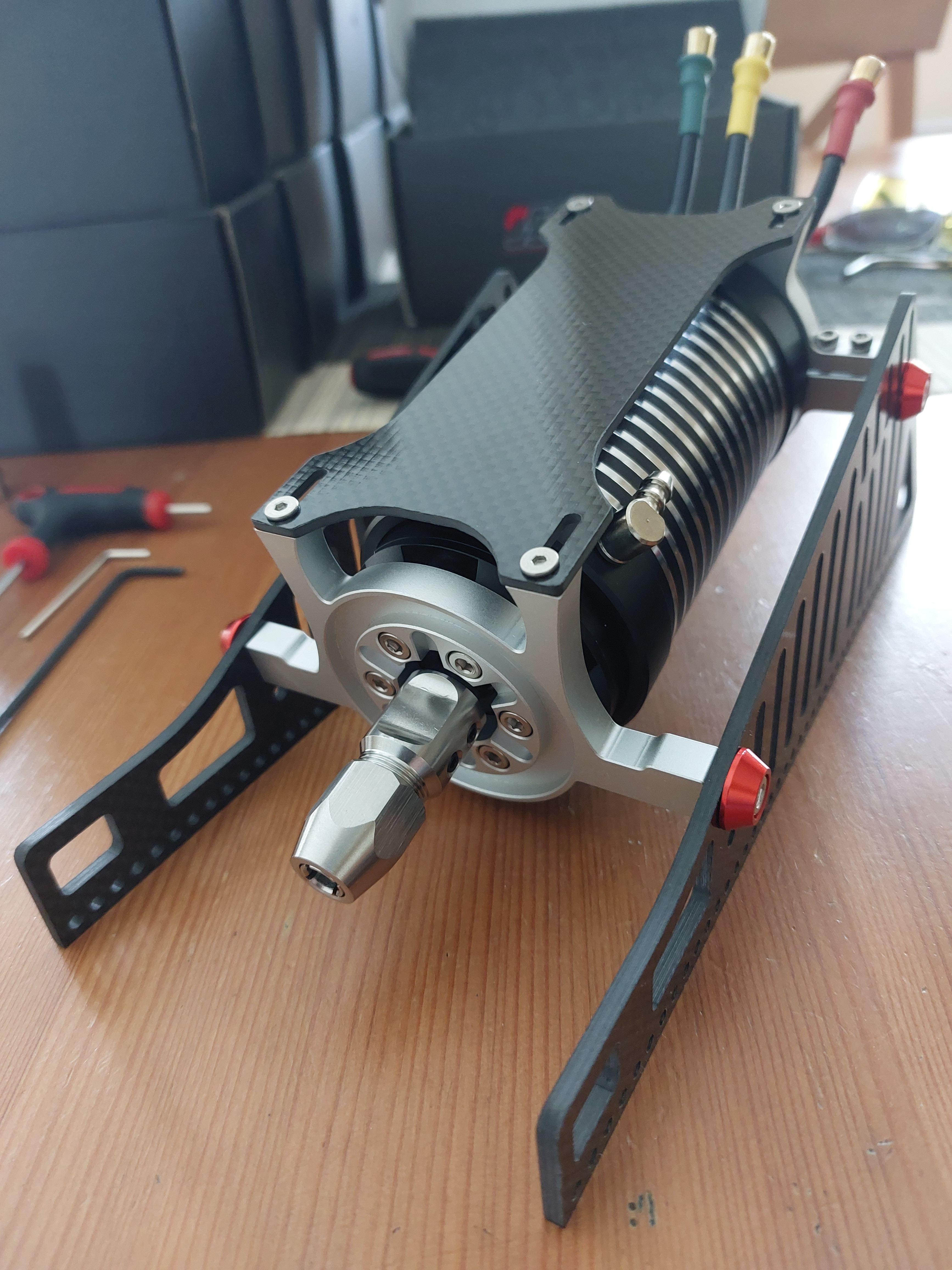

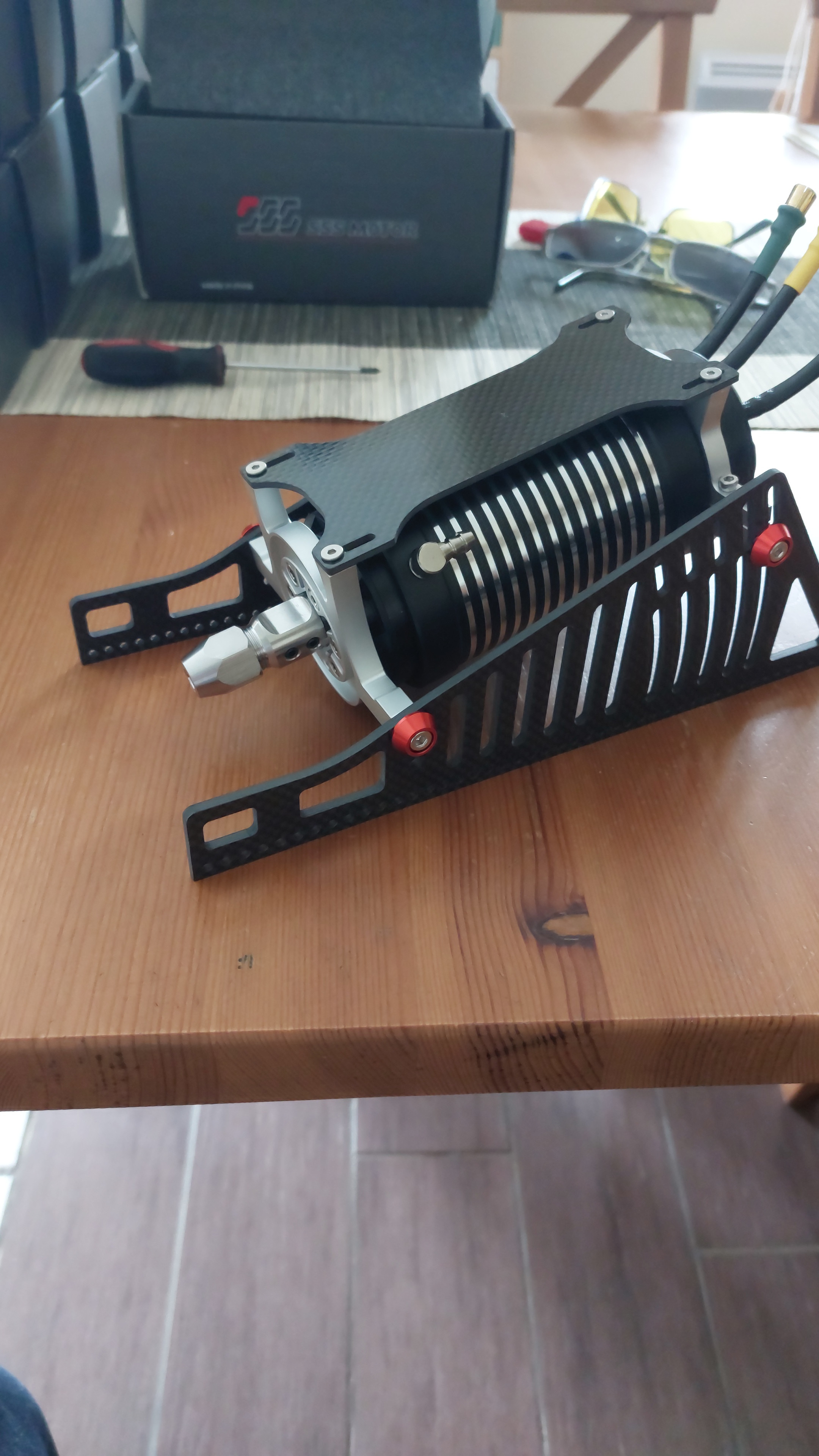

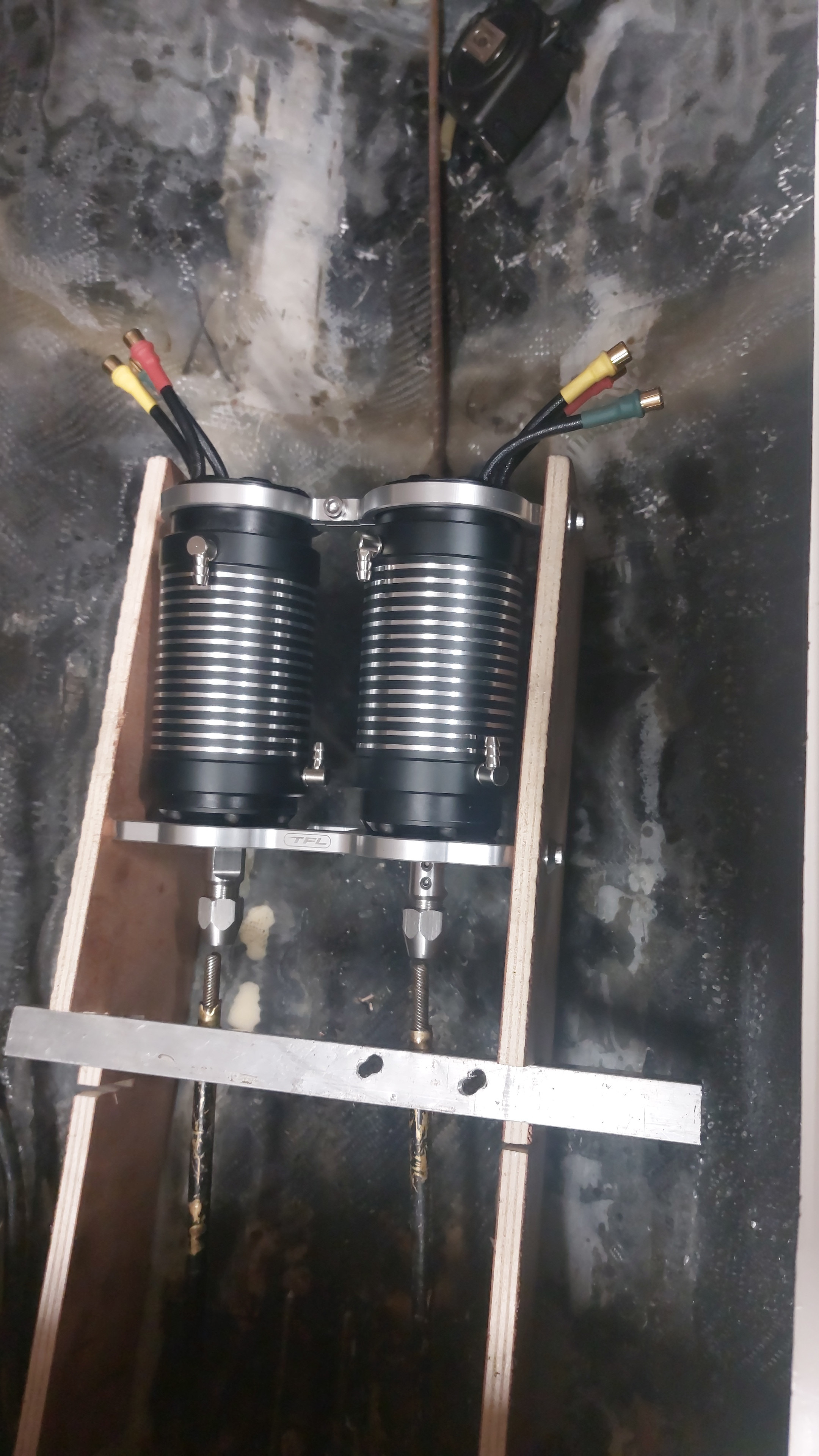

dlrf44 Posted December 6, 2025 Author Share Posted December 6, 2025 Il y a 18 heures, brushman a dit : Hello, oui, ce ne sont pas de mauvais choix, Kv un peu élevés et fiabilité ZTW à voir, mais c'est adapté, je pense.... Curieux de savoir quels lipos tu prévois?!? Salut Vincent, Ca va tourner avec quelques packs de 6s mis en série et en parallèle histoire d avoir du 12s en plusieurs P. Place au montage..... Assemblage moteur / support / pince / chemise 2 Link to comment Share on other sites More sharing options...
brushman Posted December 6, 2025 Share Posted December 6, 2025 Bonjour Franck, aîe, aïe,aïe, des Rapid? y'a pas pire voir sur rc groups: MCSGUY En 12S5P ou 12S6P? 12S6P serait le seul moyen de les utiliser et d'avoir un peu d'autonomie et de vitesse, mais 12S5P jouable.. ça: https://chinahobbyline.com/fr/products/cnhl-racing-series-10000mah-22-2v-6s-100c-lipo-battery-with-qs8-plug?_pos=3&_sid=cd4028e6c&_ss=r serait vachement mieux en 12S3P, bon c'est du CNHL, tu peux avoir un pack "moyen", mais quand ils sont bons, ils sont très bons! Les seules arguments des Rapid, c'est le prix et le poids, sinon ce sont des 13C réels.... Bon montage! Vincent Link to comment Share on other sites More sharing options...
dlrf44 Posted December 6, 2025 Author Share Posted December 6, 2025 Il y a 2 heures, brushman a dit : Bonjour Franck, aîe, aïe,aïe, des Rapid? y'a pas pire voir sur rc groups: MCSGUY En 12S5P ou 12S6P? 12S6P serait le seul moyen de les utiliser et d'avoir un peu d'autonomie et de vitesse, mais 12S5P jouable.. ça: https://chinahobbyline.com/fr/products/cnhl-racing-series-10000mah-22-2v-6s-100c-lipo-battery-with-qs8-plug?_pos=3&_sid=cd4028e6c&_ss=r serait vachement mieux en 12S3P, bon c'est du CNHL, tu peux avoir un pack "moyen", mais quand ils sont bons, ils sont très bons! Les seules arguments des Rapid, c'est le prix et le poids, sinon ce sont des 13C réels.... Bon montage! Vincent Merci Vincent pour ces renseignements , j ai repris des rapid car j en suis super satisfait sur mon mystic , alors je me suis why not ! Je comptais tourné en 12s2p voir 3p par moteur , on verra comment ça réagit en navig.... Au plaisir de se revoir Link to comment Share on other sites More sharing options...
brushman Posted December 6, 2025 Share Posted December 6, 2025 Oui, rien ne vaut la nav', si tu vois une grosse différence en accélération et vitesse entre 2P et 3P, reste en 3P... Au plaisir! 1 Link to comment Share on other sites More sharing options...

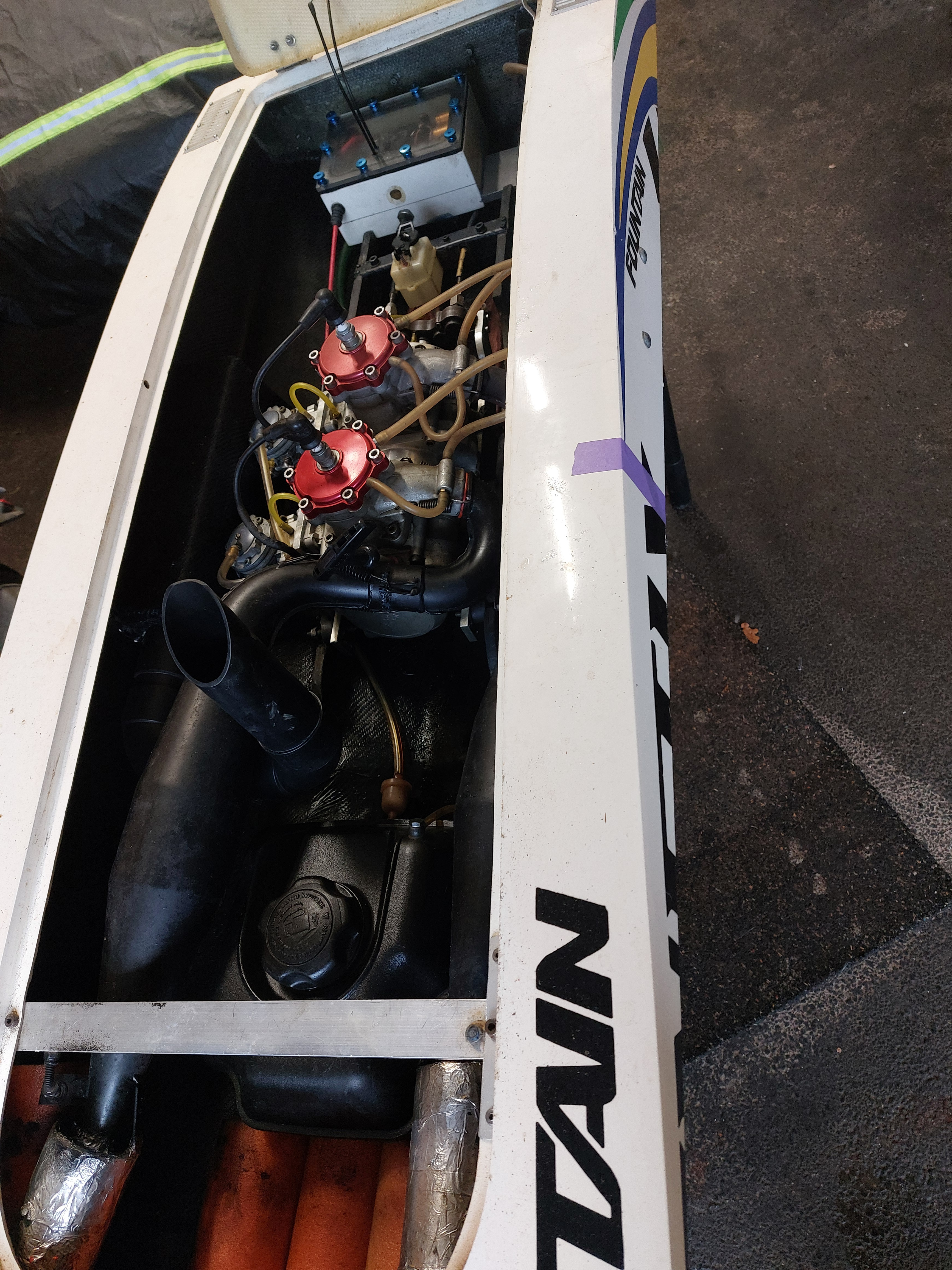

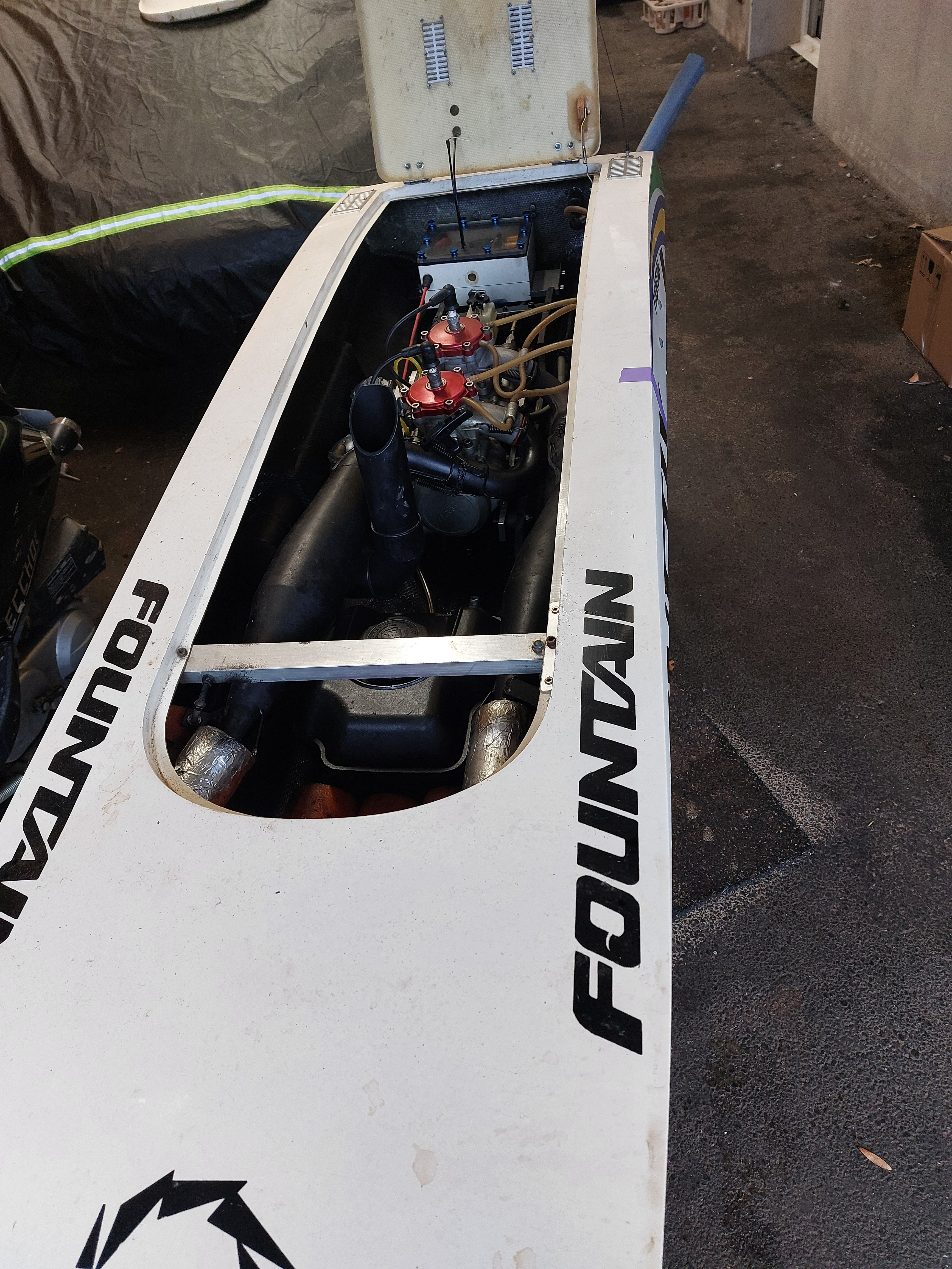

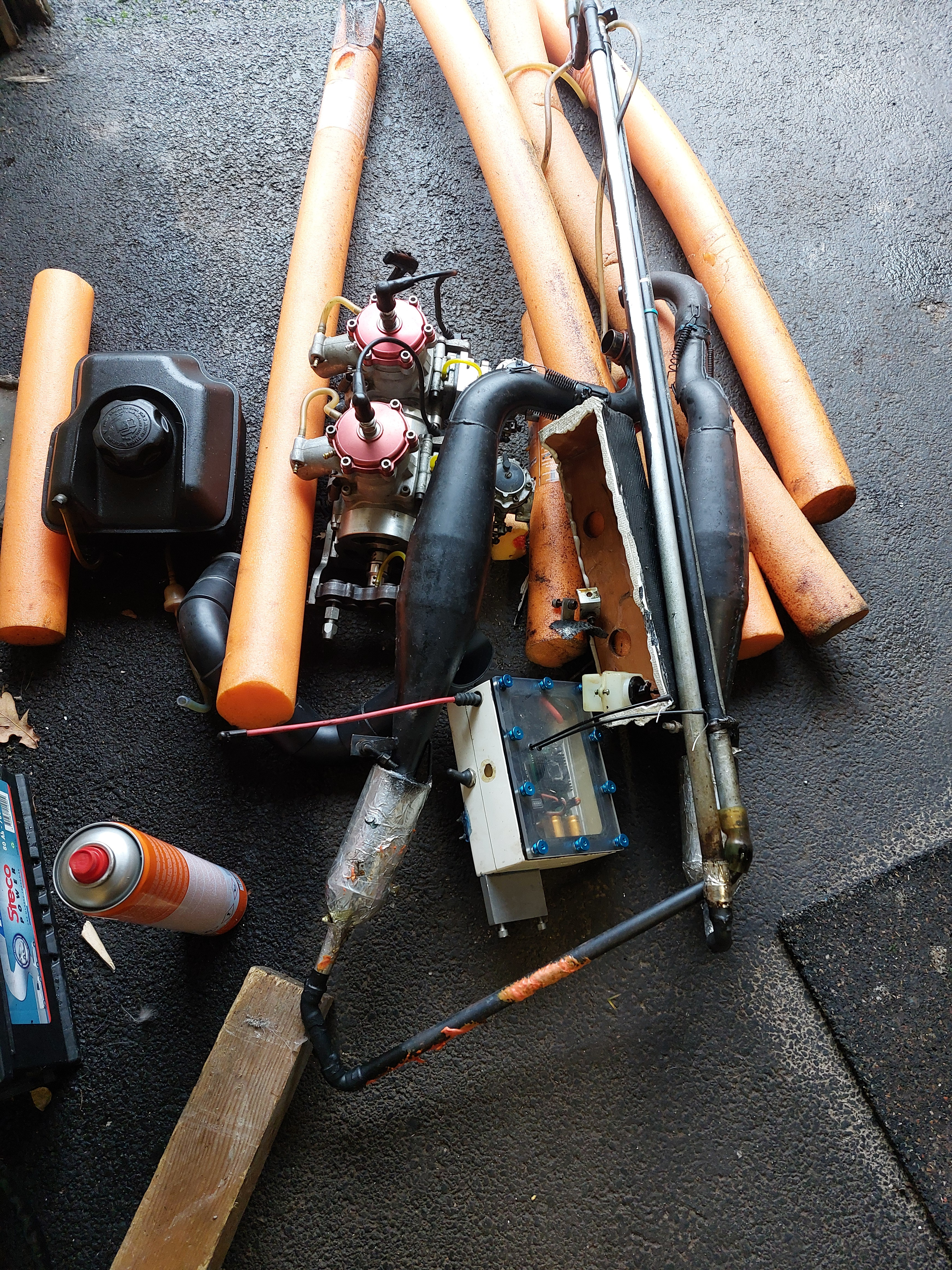

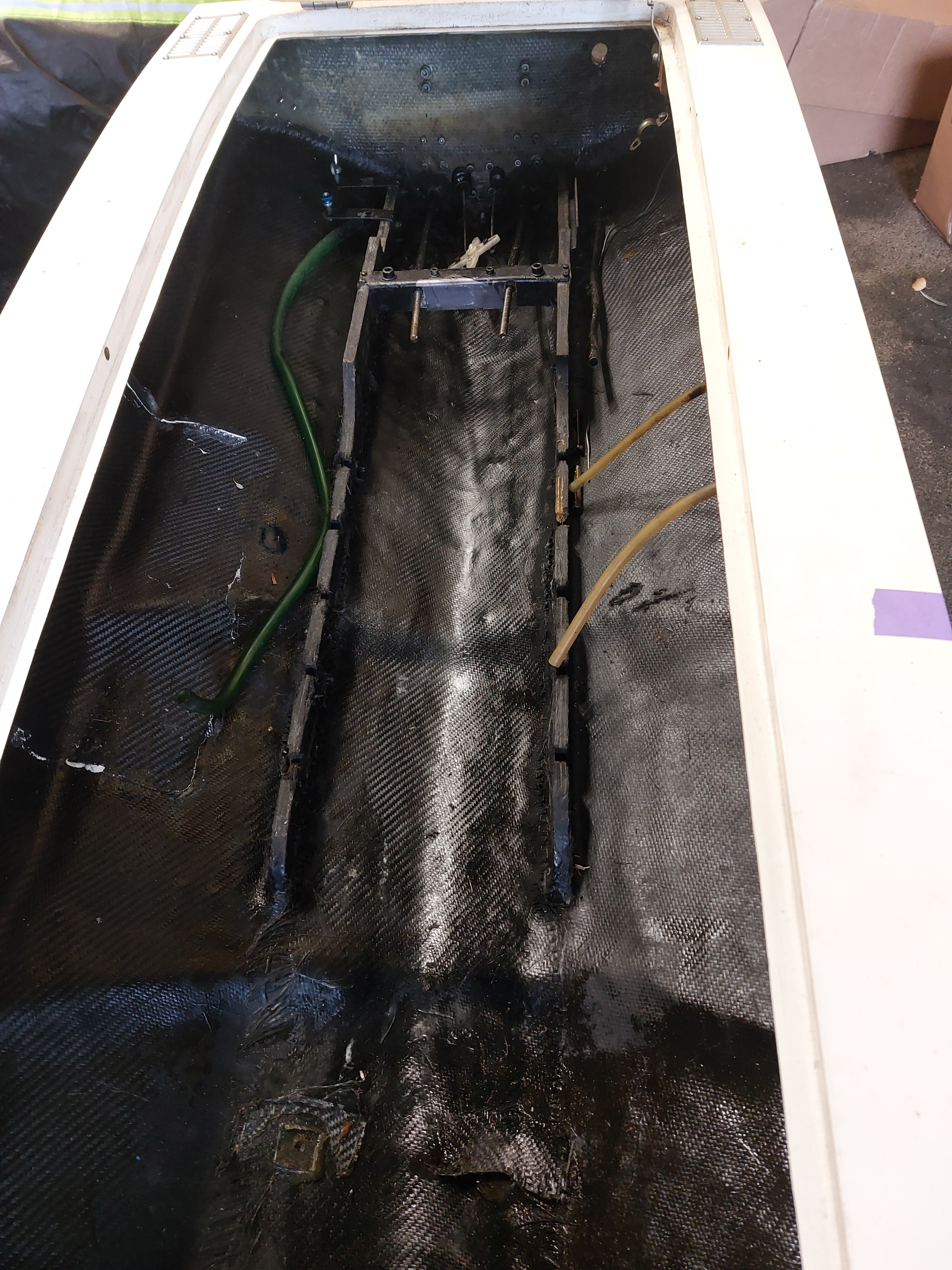

dlrf44 Posted December 7, 2025 Author Share Posted December 7, 2025 Place au démontage on y voit un peu plus clair Link to comment Share on other sites More sharing options...

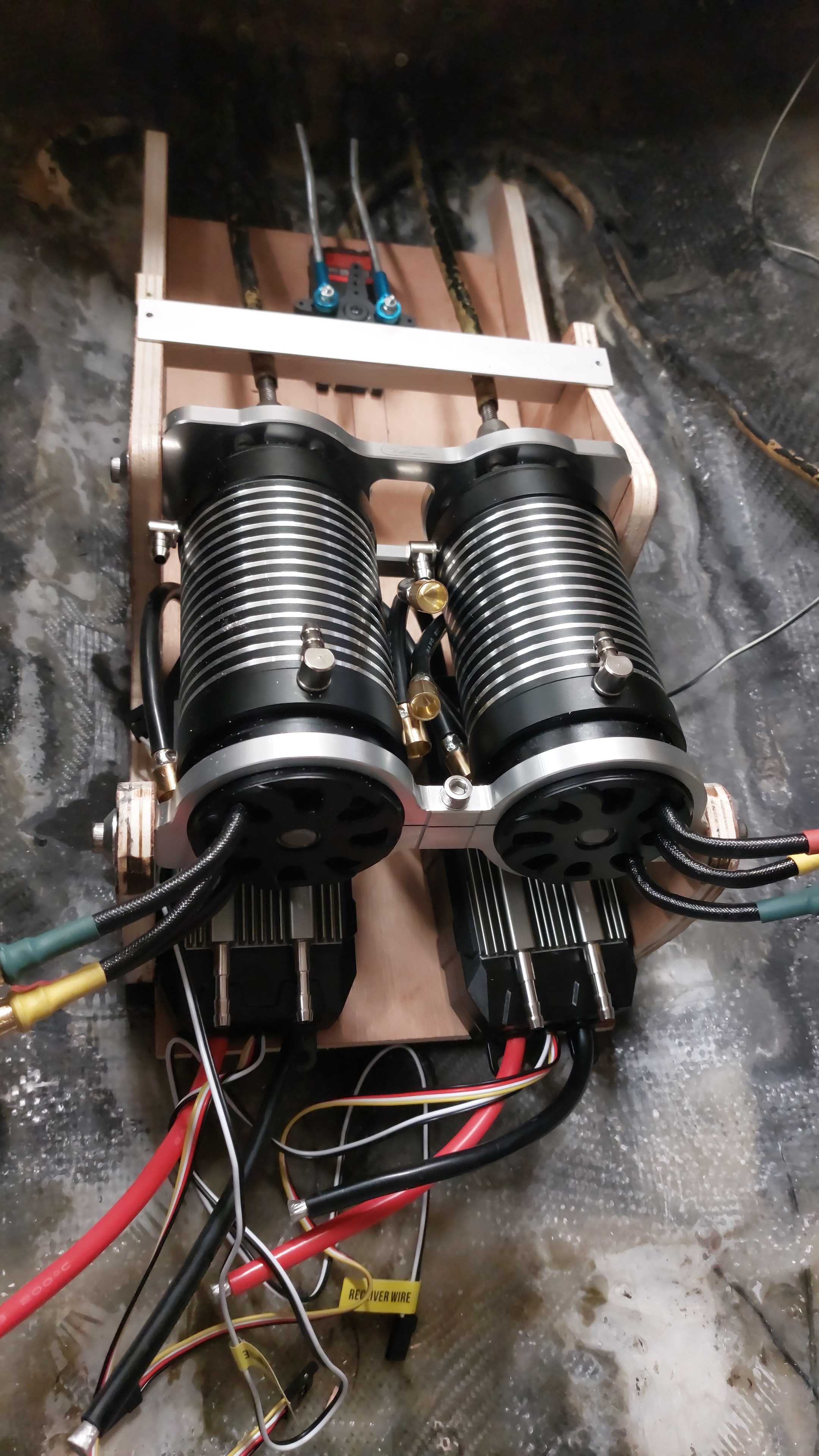

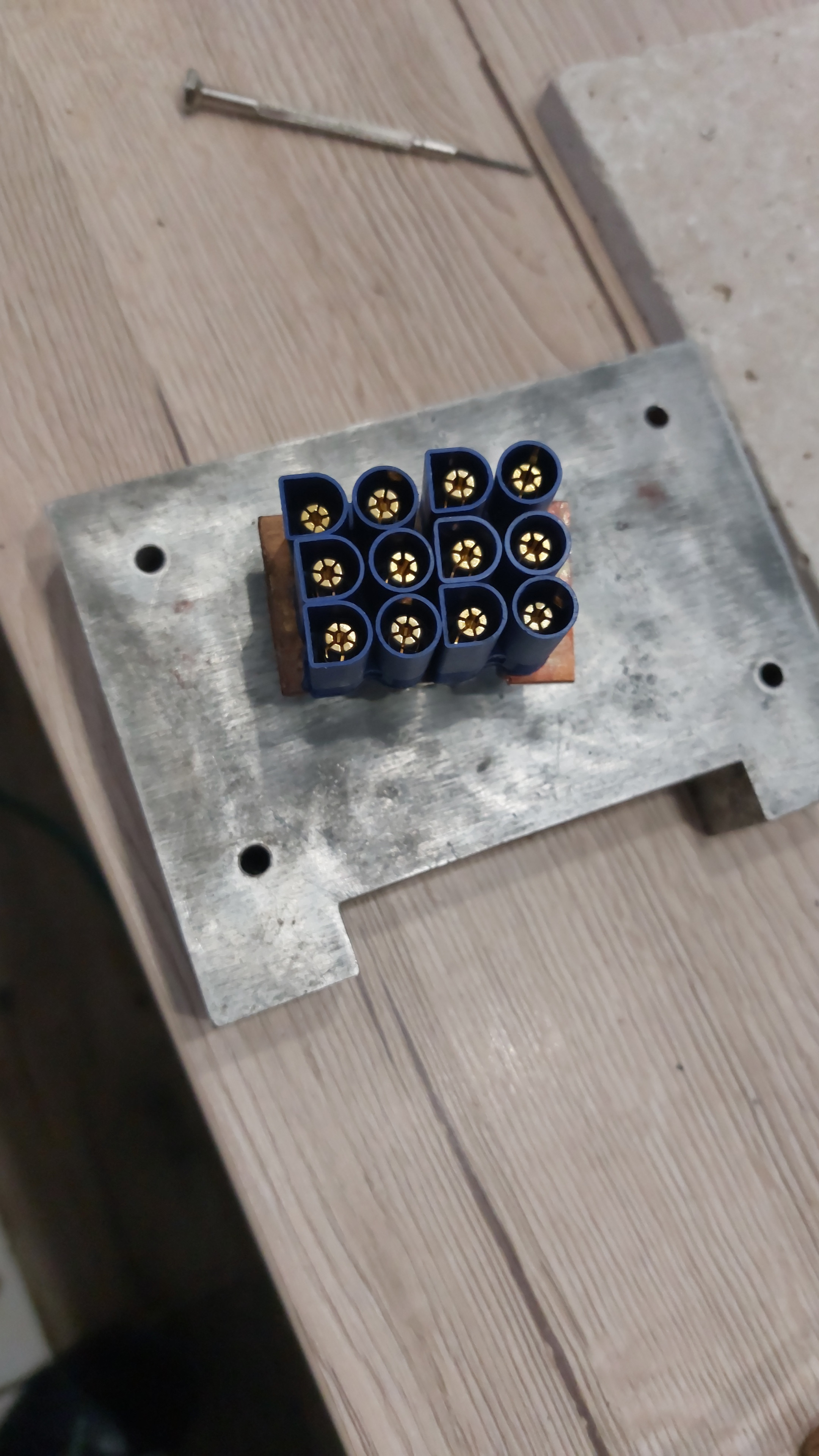

dlrf44 Posted December 21, 2025 Author Share Posted December 21, 2025 Quelques petites photos de l avancée du chantier . Link to comment Share on other sites More sharing options...
