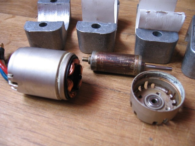

gropat Posted October 19, 2006 Share Posted October 19, 2006 salut, l'essentiel de l'entretien sur les brushless se situe dans le changement des roulements ( usure, corrosion) ou le repositionnement d'un aimant décollé. pour cela, une seule solution : OUVRIR !!!! pour mon BL multiplex 480 , j'ai bloqué les parties avant et arrière du moteur dans des coquilles pour répartir les efforts sur tout le tour du moteur puis dévissé les 2 parties . en refléchissant bien, je pense que des colliers "serflex " et de la chambre à air pour proteger le moteur auraient suffit... 2 petites tofs pour mieux comprendre : Link to comment Share on other sites More sharing options...

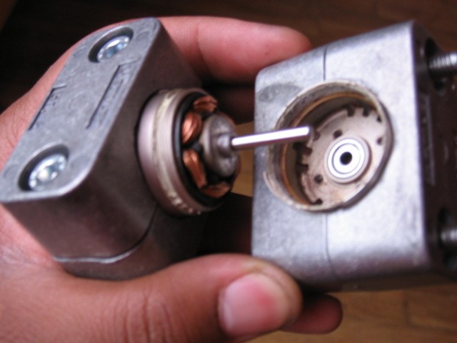

gropat Posted October 19, 2006 Author Share Posted October 19, 2006 comme promis la deuxième : Link to comment Share on other sites More sharing options...
Guest ester Posted October 19, 2006 Share Posted October 19, 2006 elles sont superbes tes coquilles , t'as fabriqué ça a partir de quoi patrick? Link to comment Share on other sites More sharing options...
happy-funky-zen Posted October 19, 2006 Share Posted October 19, 2006 on dirais des anodes les coquilles mais si c est bien ca vla le poids pour de l electrique Link to comment Share on other sites More sharing options...
jeje Posted October 19, 2006 Share Posted October 19, 2006 ba moi je dirais que ca ressemble a des pontets pour passer les flexibles hydraulique ou tout autres choses Link to comment Share on other sites More sharing options...
Guest ester Posted October 19, 2006 Share Posted October 19, 2006 j'ai déja vu ça quelque part mais ou? Link to comment Share on other sites More sharing options...
gropat Posted October 19, 2006 Author Share Posted October 19, 2006 salut, tes coquilles , t'as fabriqué ça a partir de quoi patrick? il s'agit de colliers "stauff". ce sont des colliers industriels destinés à brider des canalisations hydrauliques...c'est pas simple à trouver dans le commerce. vu l'effort modéré que j'ai fourni pour devisser le moteur, j'ai pensé qu'une bidouille avec des serflex aurait suffit... je pensais utiliser le post et nos expériences pour regrouper les méthodes pour démonter les différents modèles de moteur sans les abimer...@+ Link to comment Share on other sites More sharing options...
