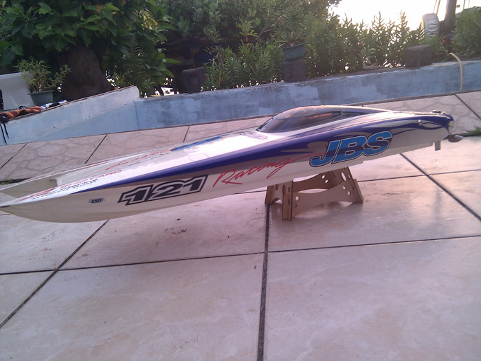

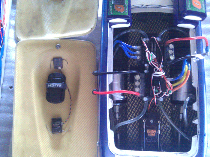

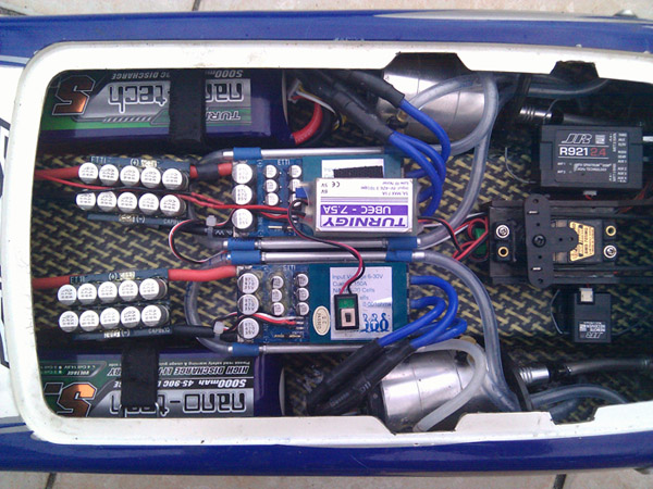

Invité mike76 Posté(e) 2 août 2010 Share Posté(e) 2 août 2010 salut enfin les test ma configue : 2x neu 1415 2200kv ,2x ESC Etti 150 A opto ,2x nano 4S 5000, 1x bec turnigy 7A ,2x octura 442 R/L inward Lien vers le commentaire Partager sur d’autres sites More sharing options...
Invité mike76 Posté(e) 2 août 2010 Share Posté(e) 2 août 2010 temps du run :7 minutes ,température effectuer 2minute après le run terminer : moteur 44° esc 41° lipo 40° Lien vers le commentaire Partager sur d’autres sites More sharing options...
Invité mike76 Posté(e) 2 août 2010 Share Posté(e) 2 août 2010 mesure sur un moteur 82A 1400 watt Lien vers le commentaire Partager sur d’autres sites More sharing options...

gropat Posté(e) 2 août 2010 Share Posté(e) 2 août 2010 merci Gilou tout simplement 3.8kg wouah y a du plomb salut, 3.8kg, c'est bien ce que laissait presager la photo ...c'est plutot lourd comme set up ( 540xl+grosse chemise+ gros contro) pour une coque de ce format...l'effet tunnel doit etre limité et la coque delicate en virage. coté perf, je pense que tu peux obtenir les memes avec une seule de tes motorisations ...mais le bruit du twin la temperature des AQs ? ben c'est une nouvelle technologie, on sait pas comment çà reagit...@+ Lien vers le commentaire Partager sur d’autres sites More sharing options...

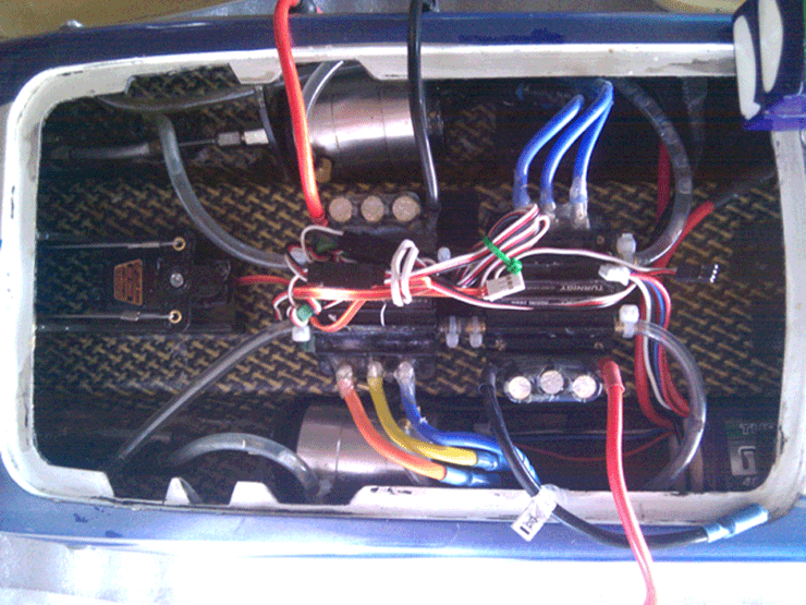

Invité snatch Posté(e) 2 août 2010 Share Posté(e) 2 août 2010 Salut Mike, Très bon montage! J'ai remarqué sur une des photos que tu as mis de la gaine thermo sur les cables de direction. Sont-ils guidés dans des tubes jusqu'au support servo? Mes problèmes de direction venait du timing radio trop rapide, mais j'ai aussi modifié le système de direction.Les cables avaient tendance à se tordre vu qu'il n'était pas guidés dans des tubes et le gouvernail ne se remettait pas toujours dans l'axe.C'est vrai que ce bateau est assez sensible au niveau de la direction.On n'a pas du tout le même setup, mais au niveau température en fin de run les moteurs sont a +- 37°, les contros 30° et le lipos à peine 30°.Pour l'autonomie, je suis super étonné + de 20 min avant vraiment une baisse de régime ! Vraiment magnifique ton JBS ! A+ Lien vers le commentaire Partager sur d’autres sites More sharing options...
Invité mike76 Posté(e) 2 août 2010 Share Posté(e) 2 août 2010 salut pour le moment je reste à 7 minute mais aprés j'essayerais comme toi snatch pour voir j'ai des turnigy 4s 5000 40C vitesse maxi 84kmh et avec les Nano 88 kmh j'ai l'impression que sa donne un peu plus si j'ouvre les gaz au démarrage le cata bandit avec les Nano tandis qu'avec les turnigy 40 c l'avant se lève niveau décharge difficile à dire car je n'ai pas le même pilotage avec les 2 lipo mais après 7 minute de run : turnigy 3.8 volt par élément et Nano 3.97 volt j'ai mis des guides en carbon avec embout en métal (pour avion ) d'ou la gaine thermo pour sertir , ils sont guidés par des tubes mais pas jusqu'au support servo ,un peu avant je suis trés content de ces moteur ils sont magnifiques puissant ça fait plaisir de toucher un moteur qui n'est pas chaud aprés un run de 7 minutes (avec plusieur passage à fond on fait je ne fait que sa pendant les 7minutes) comparer avec mes Feigao c'est le jour et la nuit ça vaut vraimaent le coup d'investir sur ce genre de moteur petite question sur mon esc je l'ai configurer pour 4 pole mais après vous avez le mode 6 W M option 8K, 16K et 32K le quel dois je choisir? merci Lien vers le commentaire Partager sur d’autres sites More sharing options...

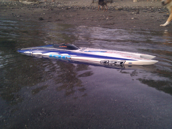

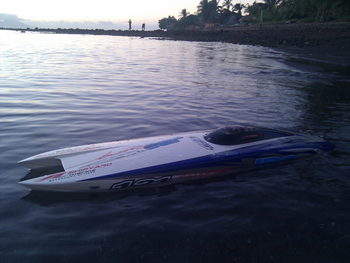

Invité mike76 Posté(e) 3 août 2010 Share Posté(e) 3 août 2010 ma ptite embarquation pour récuperer nos joujoux lol Lien vers le commentaire Partager sur d’autres sites More sharing options...
Invité Alfa Sprint Posté(e) 5 août 2010 Share Posté(e) 5 août 2010 Salut, très beau moustique, un setup noble, bravo! Cette config aurait pu s' integrer dans un 5000 Medium , la decoration JBS, Miamm... Lien vers le commentaire Partager sur d’autres sites More sharing options...
Invité FOSSILE Posté(e) 5 août 2010 Share Posté(e) 5 août 2010 Déco magnifique, bravo:rolleyes: Lien vers le commentaire Partager sur d’autres sites More sharing options...

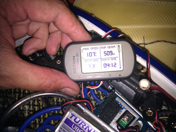

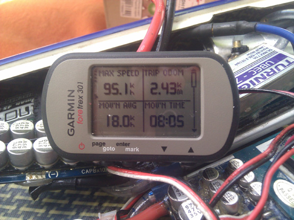

Invité mike76 Posté(e) 1 septembre 2010 Share Posté(e) 1 septembre 2010 salut nouveau réglage au niveau du CG déplacement des lipos vers l'avant ,sens des hélices outward, transmissions drives vers le haut toujours en 4S 5000 45c NANO TECH ,Octura X442 droite /gauche vitesse maxi :95kmh avec 8 minute d'autonomie moteur pas chaud idem pour les ESC et LIPO ensuite en 5S 5000 40c turnigy (3s 5000 40c + 2S 5000 40c )hélice Octura X442 vitesse maxi 107kmh j'ai arréter au bout de 4 minute de run ,température moteur idem avec la configue en 4S 8 minutes de run par contre le bateau décolle par moment = méchant gamel même en 4S donc prochain test relever les trans et reculer les lipos Lien vers le commentaire Partager sur d’autres sites More sharing options...
assurancetourix Posté(e) 1 septembre 2010 Share Posté(e) 1 septembre 2010 hello beau score !! par contre je suis pas d'accord, si la coque décolle, il faut soit baisser les hélices, soit avancer les lipo sinon ca va s'envoler encore plus vv Lien vers le commentaire Partager sur d’autres sites More sharing options...
