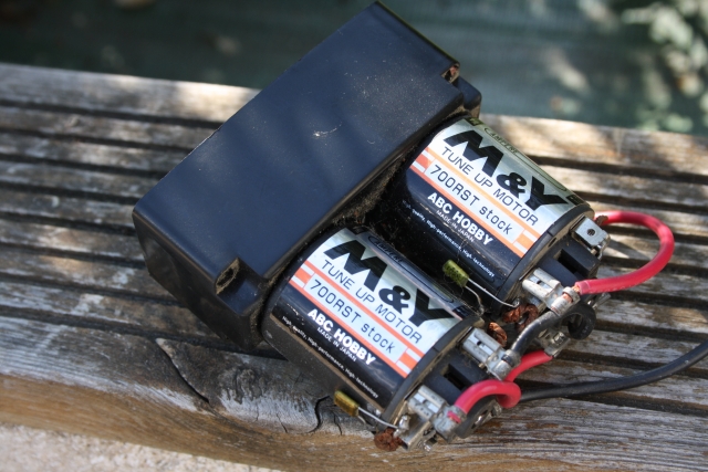

Invité FOSSILE Posté(e) 1 juillet 2011 Share Posté(e) 1 juillet 2011 J'ai eu un Cesa de chez abc, et avec le même réducteur, j'avais 2 moteur 700 brushed. je les ai conservé donc je regarderais si il y a des infos dessus Lien vers le commentaire Partager sur d’autres sites More sharing options...

Invité FOSSILE Posté(e) 2 juillet 2011 Share Posté(e) 2 juillet 2011 une petite photo du montage en bi d'origine Lien vers le commentaire Partager sur d’autres sites More sharing options...
