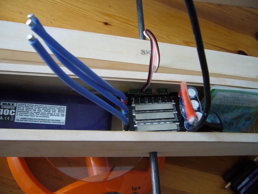

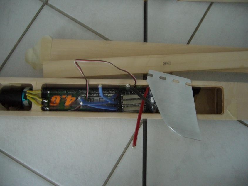

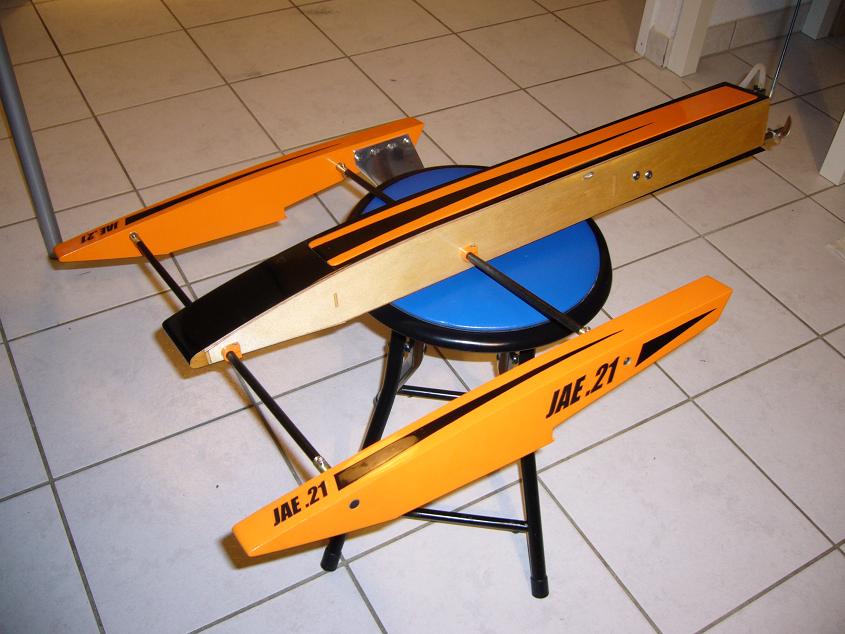

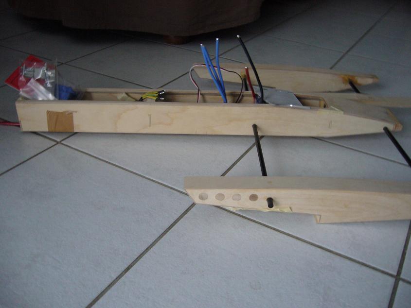

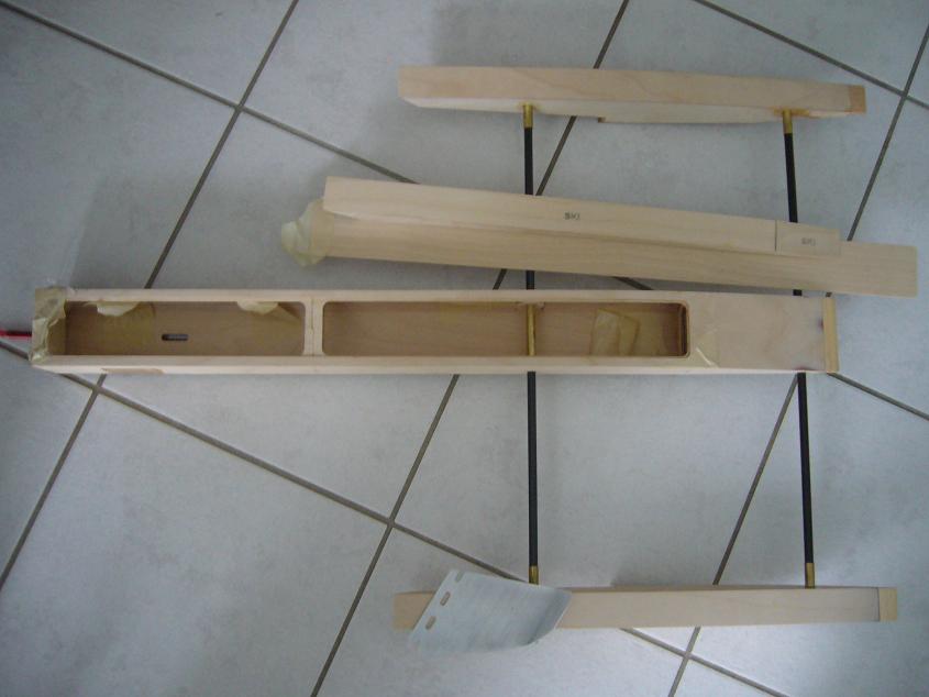

joulian44 Posté(e) 18 octobre 2011 Auteur Share Posté(e) 18 octobre 2011 Bonsoir, Bon et bien coque pré-assemblée reçue, je le voyais pas aussi grand Le montage est très soigné et propre, je regrette pas de l'avoir pris quasi fini ! Un peu surpris par le poids, 700 gr la coque seule. Un montage à blanc rapide pour constaté que je dépasserai les 2kg, la preuve en photo avec un 3660, 4S 4000 et seaking 180 -> 1.9kg Possibilité de faire du 4S2P avec les 4000. 1.9kg Il y a grosso modo 650 gr sur la chaise avec cette config. La répartition du poids préconisée est de l'ordre de 40/60%, soit 40% sur l'arrière. Questions : Dans le manuel, ils disent de résiner l'ensemble, mais à aucun moment ils ne parlent de "fibrer", faut il que je fibre ?? L'intérieur? L'extérieur? J'hésite toujours entre 3665 3674, les kv dispos sont : en 3665: 2300, 2680 et en 3674 : 2200, 2650 Selon vous ? Le turn fine est enorme !! Lien vers le commentaire Partager sur d’autres sites More sharing options...
Invité toinou3587 Posté(e) 18 octobre 2011 Share Posté(e) 18 octobre 2011 Salut. Julien beau bébé que tu as la! Tu peut dire combien sa a mis de temps pour venir du pays de l oncle Sam? Résinée oui tu peut intererieur avec une couche de fibre pour solidifier et solidarisée l ensemble. Un seul bout sur la largeur qui fait le fond et remonte sur les flanc. Pour l extérieur sa va etre chaud de bien tendre et de pas faire de bulle avec le fibre. Je pense que tu peut quand meme mettre une couche de résine diluer pour quelle pénètre bien dans le bois. Par contre tu risque de prendre quelque gramme dans l opération. Lien vers le commentaire Partager sur d’autres sites More sharing options...
Stones Posté(e) 18 octobre 2011 Share Posté(e) 18 octobre 2011 Je vote pour le leopard 3665 2680kv comme moi sur le Helena! Tu n'as pas besoin d'un 3674. Tu en as eu pour combien (coque + fdp)? Lien vers le commentaire Partager sur d’autres sites More sharing options...
brushman Posté(e) 18 octobre 2011 Share Posté(e) 18 octobre 2011 'soir, et bien, c'est lourd! j'imagine qu'il est bien costaud, le résinage n'est là que pour protéger le bois de l'eau, une couche de fibre ne va pas changer la résistance structurelle... Tu peux gagner sur le contro, un 180 est lourd, mieux vaut un 120, et passer en 5800 mAh. utilises aussi le bec du contro, et opte pour un servo costaud mais pas trop énorme. Le 3665 en 2680 est un peu rapide si tu veux de l'autonomie... Brush Lien vers le commentaire Partager sur d’autres sites More sharing options...
pda75 Posté(e) 19 octobre 2011 Share Posté(e) 19 octobre 2011 600 gr sur la chaise me parait beaucoup. Je viserai plutot 400. Lien vers le commentaire Partager sur d’autres sites More sharing options...
joulian44 Posté(e) 19 octobre 2011 Auteur Share Posté(e) 19 octobre 2011 OK merci Toinou pour tes conseils, je vais voir si je fibre à l'intérieur ou pas, en tout cas je résinerai l'extérieur. Sinon colis reçu en une semaine, il vient de chez OSE. Pour JB, il est à 190$ et j'en ai eu pour 50$ de frais de port Je fus surpris !! OK pour le 3665 2680, mais ça fait tout pitit dans ce grand fuselage, c'est un peu psychologique Contro de 120A ne fait que 60gr de moins qu'un 180, je ne sait pas si la différence est flagrante sur un une coque de 2kg...je vais voir ça... De ce que j'ai pu lire sur les forums us, la répartition du poids serait de l'ordre 40/60%, 40 sur la chaise et le reste sur les patins.... Donc 40% de 2kg, ça fait 800gr sur la chaise c'est encore plus que beaucoup !! Lien vers le commentaire Partager sur d’autres sites More sharing options...

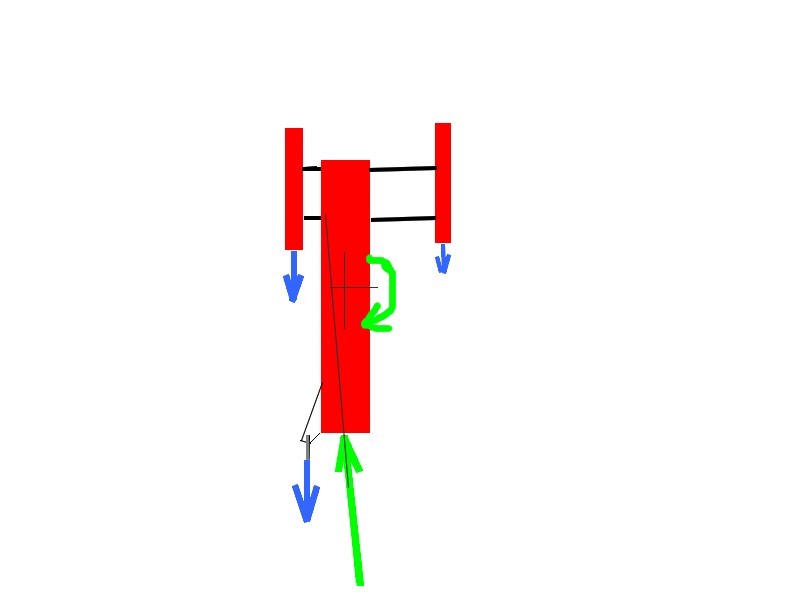

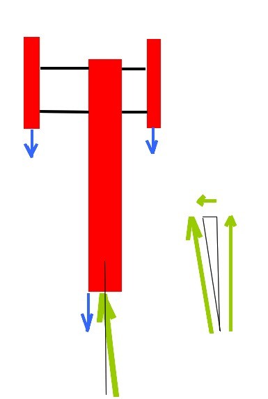

pda75 Posté(e) 19 octobre 2011 Share Posté(e) 19 octobre 2011 De ce que j'ai pu lire sur les forums us, la répartition du poids serait de l'ordre 40/60%, 40 sur la chaise et le reste sur les patins.... Donc 40% de 2kg, ça fait 800gr sur la chaise c'est encore plus que beaucoup !! bonjour c'est vrai que le poids sur la chaise ne doit surtout pas dépendre, ni de l'helice, ni de la motorisation.... C'est déjà une anerie de raisonner en pourcentage du poids global alors que le poids sur la chaise est compensé par le lift de l'hélice (qui comme chacun sait depend du poids total de la coque et de l'age du capitaine). L'idéal est de raisonner en poids en gr sur la chaise, qui correspond au lift de l'helice, c'est à dire à la force vers le haut qu'elle dégage en tournant. Mais on peut admettre ce raisonnement de % du poids total car à un poids total donné correspond souvent une motorisation et un type d'helice donnés. Mais si tu pars avec un pourcentage faux.... D'habitude c'est plutot 15 à 20% du poids total. On peut monter à 30% ou 35% pour du SAW. (le fait que le pourcentage change selon l'usage du H confirme le fait que raisonner % du poid total n'est pas la bonne approche...) Je parle, je parle, ...mais si c'est écrit sur un forum US... A+ pierre Lien vers le commentaire Partager sur d’autres sites More sharing options...

joulian44 Posté(e) 19 octobre 2011 Auteur Share Posté(e) 19 octobre 2011 hello tu as aussi le 3660 en 2380 ..... sinon pour le contro, il y a le 140A de chez fightercat. .... vv Merci VV bonjour c'est vrai que le poids sur la chaise ne doit surtout pas dépendre, ni de l'helice, ni de la motorisation.... Je parle, je parle, ...mais si c'est écrit sur un forum US... Oui, bien évidemment je sais bien que ce n'est pas le bon raisonnment, mais ce que j'ai lu , concernait exactement (j'aurais du le préciser) la config de l'UL1 (voir debut de poste) avec une hélice abc H7, je l'ai écrit car j'étais très surpris de cette répartition des masse. Il va de soit que je n'aurais pas la même config, donc je n'en tiens pas compte. tu parle du poids du fuselage mais quand est il des patins? Fuselage = 310gr patin d = 132gr patin g = 117gr barre carbone = 40gr x2 -> 639gr Lien vers le commentaire Partager sur d’autres sites More sharing options...
pda75 Posté(e) 19 octobre 2011 Share Posté(e) 19 octobre 2011 Mon experience des hélice ABC est qu'elles ont plus de lift que les helices octura de diametre et pas équivalent. Cela expliquerait pourquoi l'UL1 que tu cites aurait un poids sur l'arrière "anormalement elevé". A+ Pierre Lien vers le commentaire Partager sur d’autres sites More sharing options...
