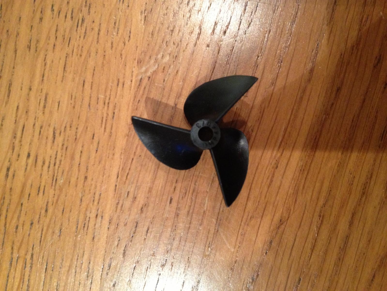

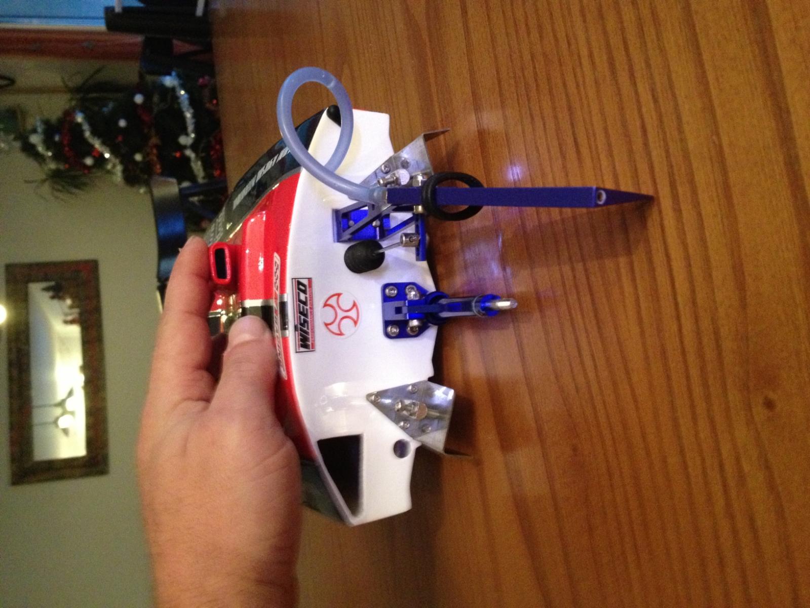

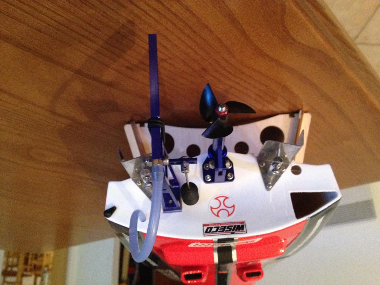

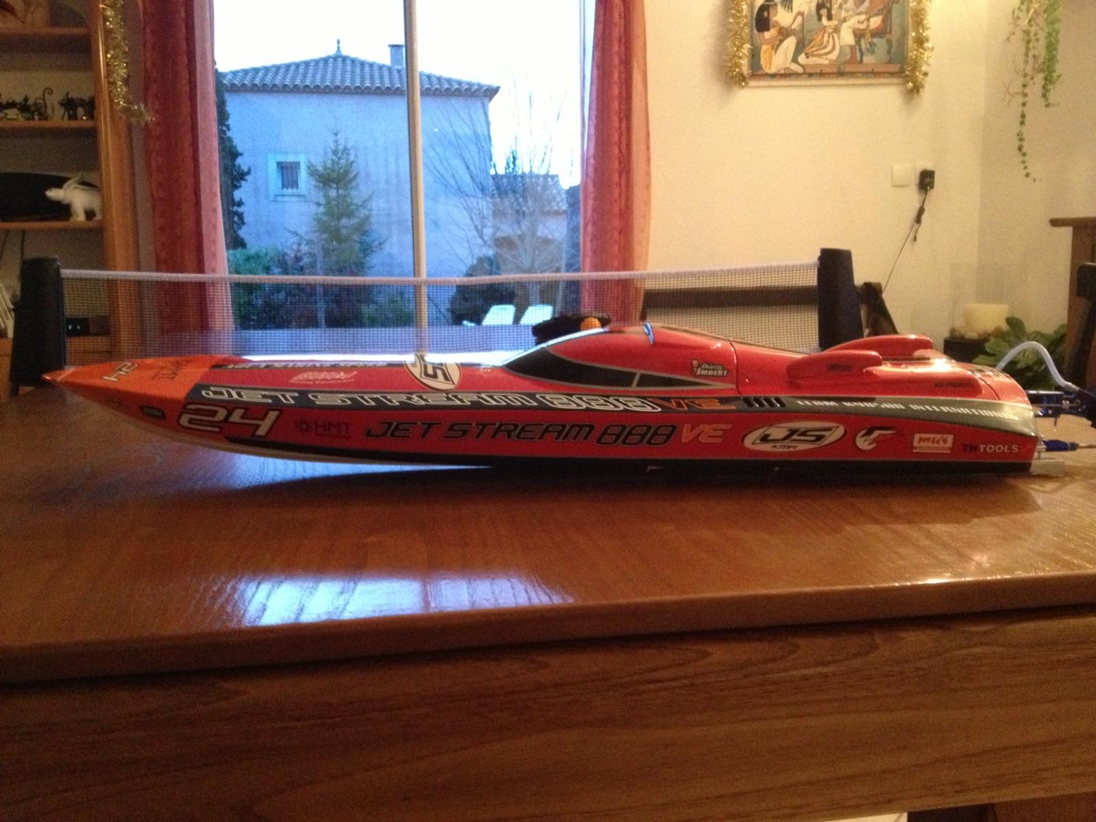

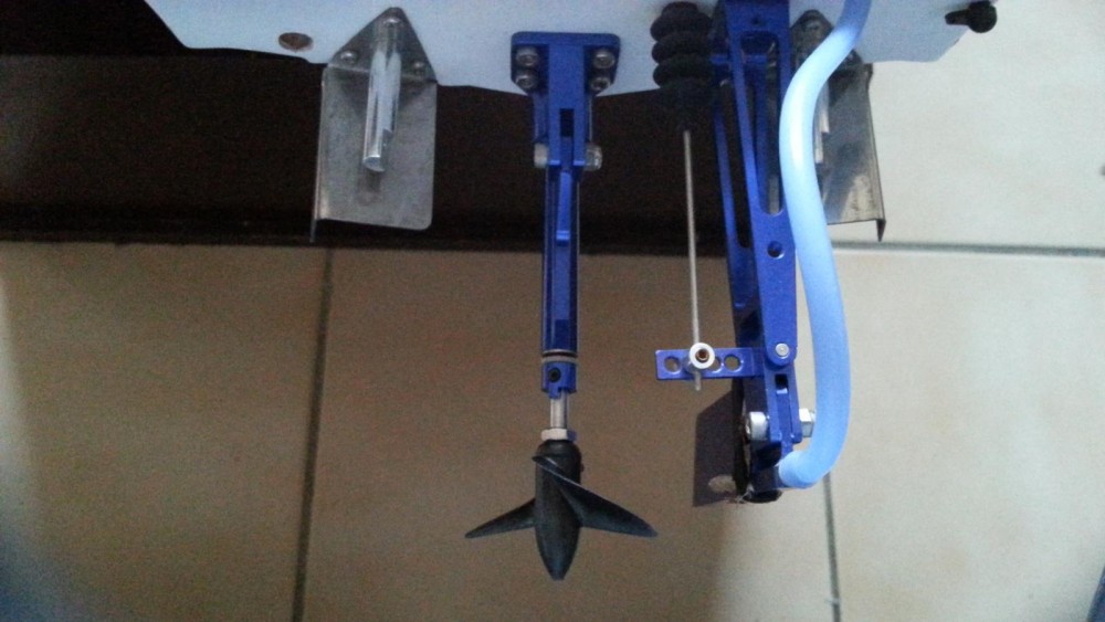

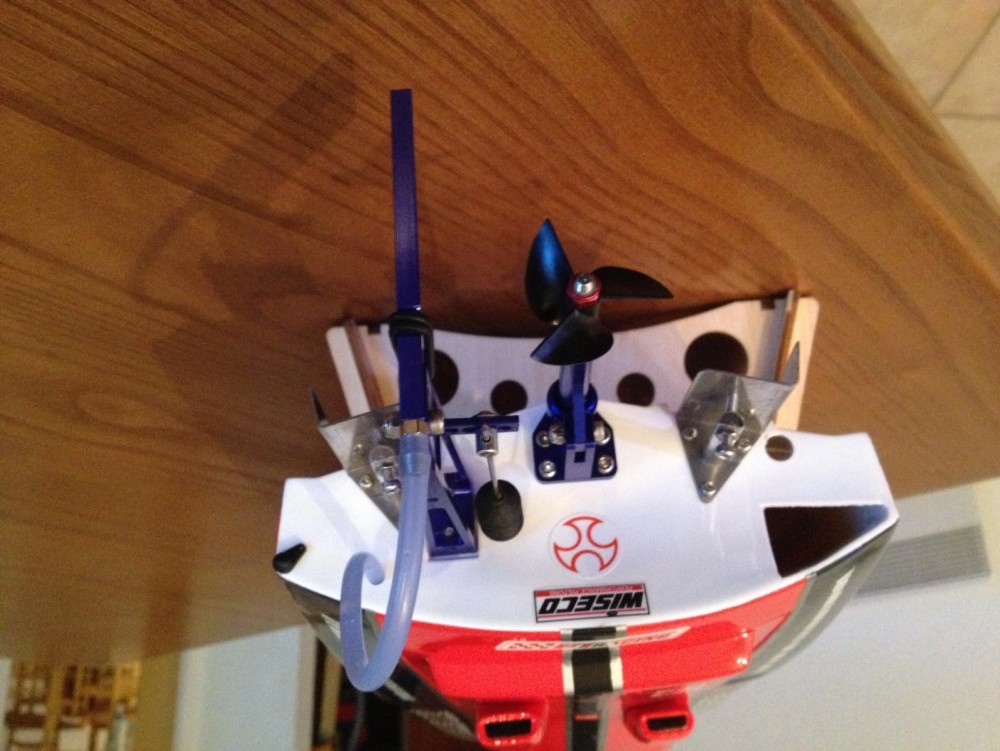

laurent Posté(e) 30 décembre 2012 Share Posté(e) 30 décembre 2012 L'hélice cavite. Bon, il nous faudrait + d'infos. As-tu les moyens de faire des photos d'un peu tout ? - Tu enlèves l'hélice et tu poses la coque sur une table et tu prends une photo de profil. - Tu prends une photo de l'arrière - une photo de l'intérieur Est-ce que ta transmission est bien libre en rotation ? Est-ce que l'hélice n'est pas abîmée ? Parfois ça ne se voit pas à l'oeil Combien mesure l'hélice (diamètre et une photo aussi pourquoi pas...) Est- ce que ton centre de gravité est aux environs des 2/3 (en partant de l'avant ou 1/3 en partant de l'arrière ). L'idéal serait de te rapprocher de membre du forum qui tournent près de chez toi car par forum et sans indications c'est pas évident d'effectuer une recherche du problème Lien vers le commentaire Partager sur d’autres sites More sharing options...
Invité titi34 Posté(e) 30 décembre 2012 Share Posté(e) 30 décembre 2012 La transmission est bien libre, l helice n est pas abimée diam 40 pas 1.4 et centre de gravité 1/3 en partant de l'arriere voili voilou pour les photos ca passe pas je comprends pas PS oui un mixeur ca peut marché lolllll Lien vers le commentaire Partager sur d’autres sites More sharing options...
Invité titi34 Posté(e) 30 décembre 2012 Share Posté(e) 30 décembre 2012 voici les photos du mixeur lolll Lien vers le commentaire Partager sur d’autres sites More sharing options...
