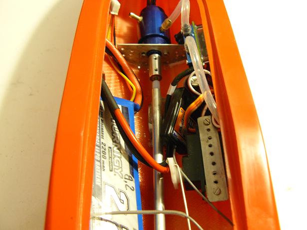

Invité papyboyington34 Posté(e) 25 septembre 2011 Share Posté(e) 25 septembre 2011 Il faudra peut-être que je baisse la chaise,mais comme ce ne sont pas les Lipo définitives j'attend avant de changer quoi que ce soit . Je suis effectivement devenu accros a ce Gecko Photos du Ta et de l'intérieur: Lien vers le commentaire Partager sur d’autres sites More sharing options...

need for speed Posté(e) 5 octobre 2011 Share Posté(e) 5 octobre 2011 Il faudra peut-être que je baisse la chaise,mais comme ce ne sont pas les Lipo définitives j'attend avant de changer quoi que ce soit . Je suis effectivement devenu accros a ce Gecko Photos du Ta et de l'intérieur: le refroidissement ce fait par la chaise d'helice ??? Lien vers le commentaire Partager sur d’autres sites More sharing options...
Invité papyboyington34 Posté(e) 5 octobre 2011 Share Posté(e) 5 octobre 2011 Oui c'est exact, j'avais peur que cela soit ridicule comme prise d'eau, mais en fait cela fonctionne trés bien, l'esc et la CT sont froids même aprés 20mn a fond. Lien vers le commentaire Partager sur d’autres sites More sharing options...

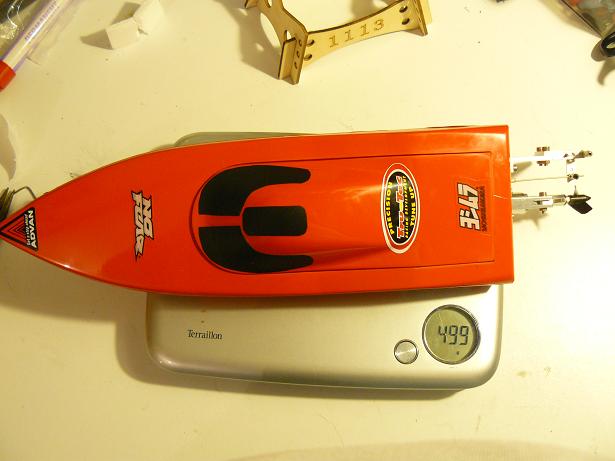

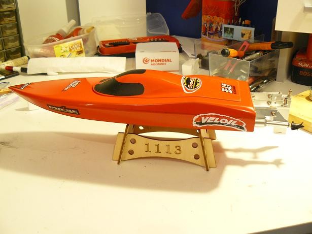

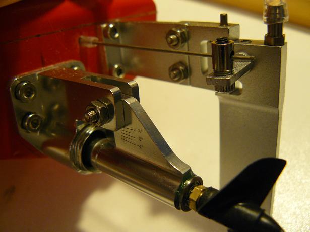

replay Posté(e) 16 octobre 2011 Share Posté(e) 16 octobre 2011 quelques tof de mon gecko,autoretournant en 2s 2200mah,moteur 4800kv,esc 35amp,trans flex 2,2mm,helice k29 avec chaise reglable super pratique pour regler,dommage le poids de 500gr mais c'etait pas le but recherché,par contre super stable et hyper rapide dans cette configuration Lien vers le commentaire Partager sur d’autres sites More sharing options...
Invité papyboyington34 Posté(e) 16 octobre 2011 Share Posté(e) 16 octobre 2011 Trés joli ton Gecko, le stinger c'est idéal c'est clair. Lien vers le commentaire Partager sur d’autres sites More sharing options...
Invité yoggi Posté(e) 16 octobre 2011 Share Posté(e) 16 octobre 2011 c'est quoi comme model ton stinger? Lien vers le commentaire Partager sur d’autres sites More sharing options...
jc3m Posté(e) 16 octobre 2011 Share Posté(e) 16 octobre 2011 c'est quoi comme model ton stinger? +1 elle est pas mal cette chaise d'hélice avec le marquage pour régler la hauteur Lien vers le commentaire Partager sur d’autres sites More sharing options...
replay Posté(e) 16 octobre 2011 Share Posté(e) 16 octobre 2011 c'est quoi comme model ton stinger? c'etait le modele de hk a 8 euros qu'ils ont enlevé 2 jours apres leur sortie,et je l'avais vu sur un site chinois a 25euros donc j'en avais pris deux mais ils ont du s'apercevoir du bleme sur le prix ,de plus il est tout sur roulements Lien vers le commentaire Partager sur d’autres sites More sharing options...
