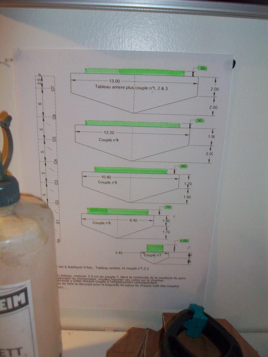

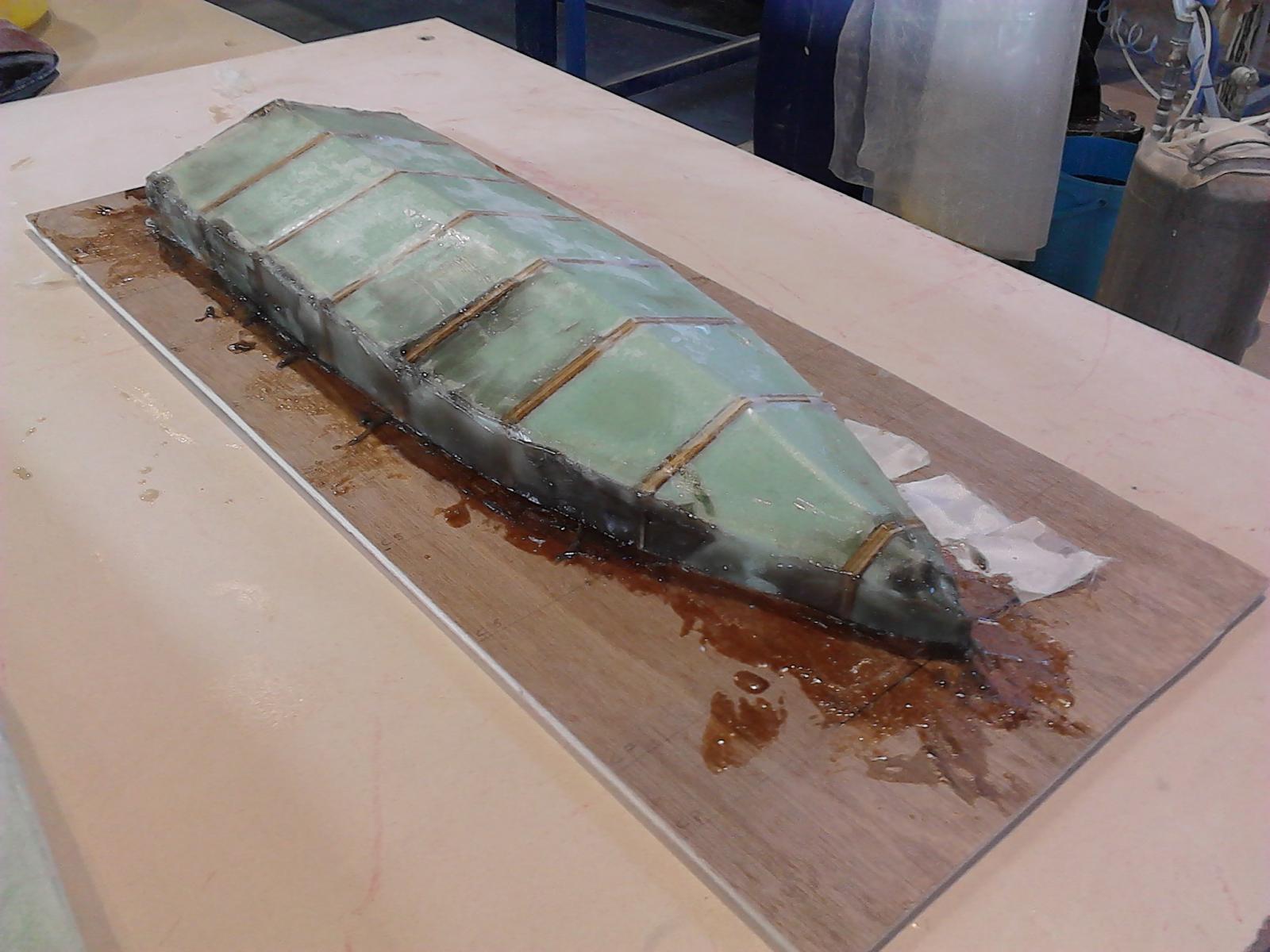

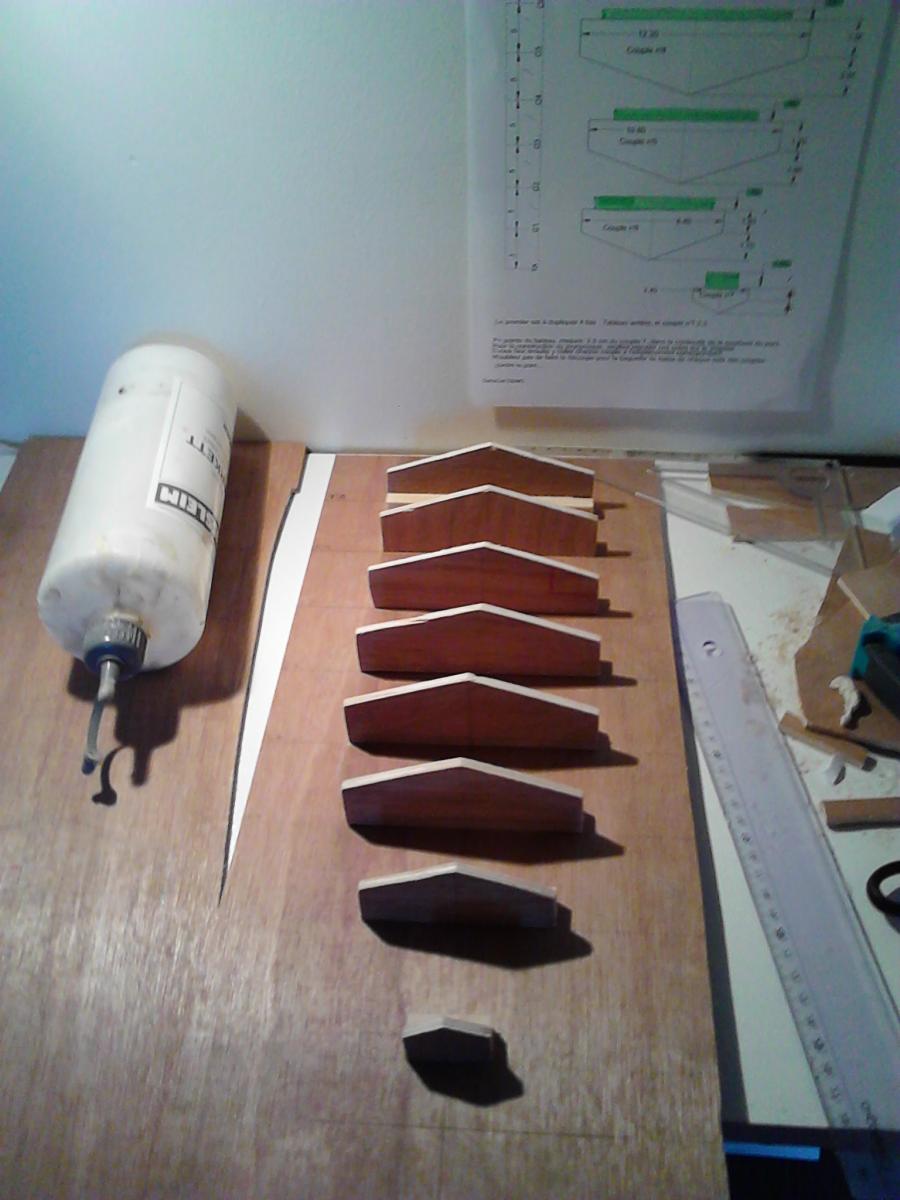

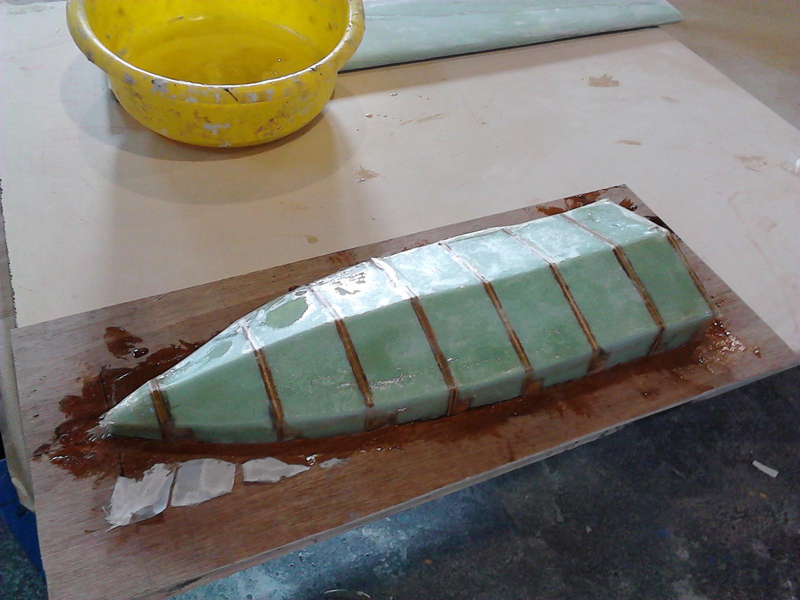

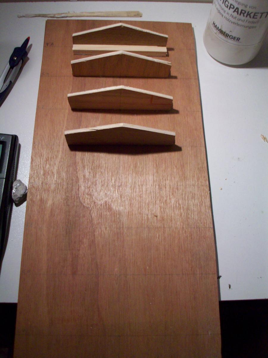

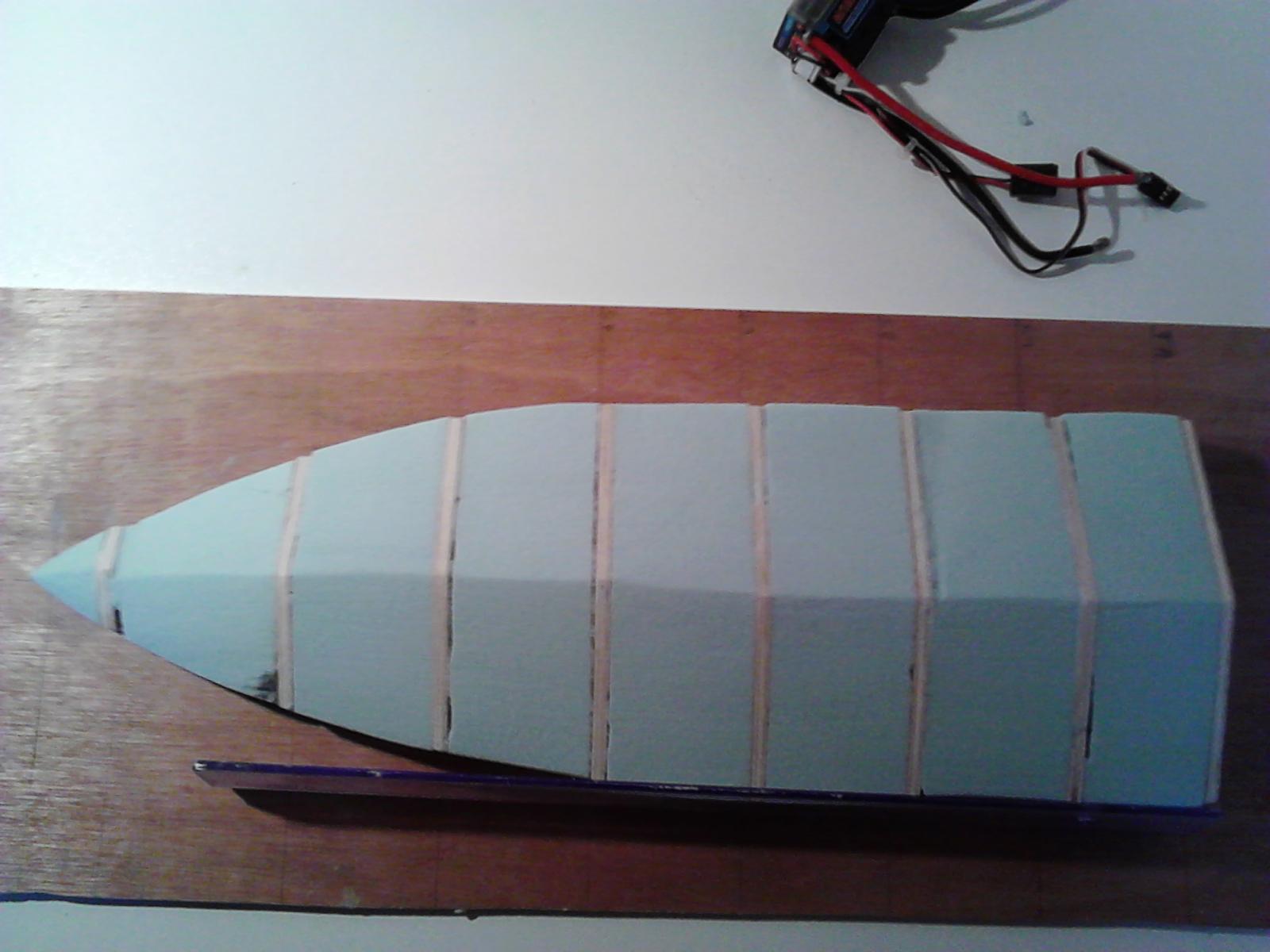

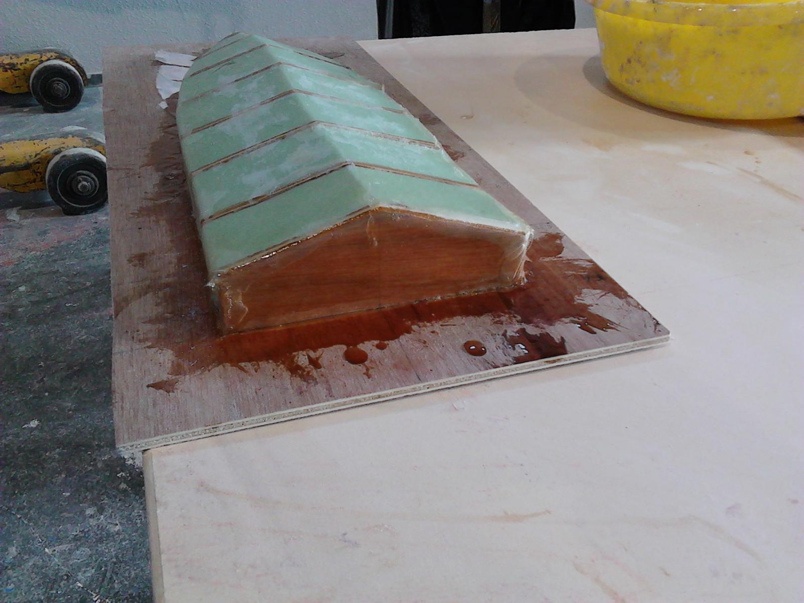

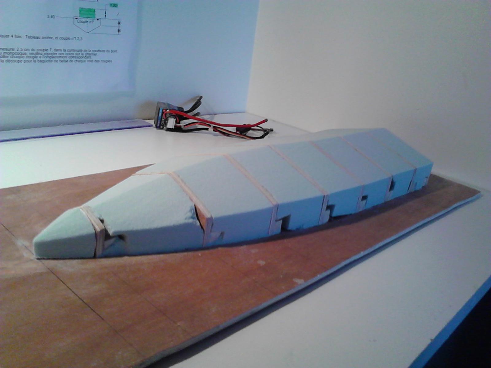

Invité maeldan Posté(e) 13 février 2013 Share Posté(e) 13 février 2013 Salut a tous , j'ouvre se post pour faire suivre a ceux que le veul le chantier de mon poulpito .Mon projet et de faire un moule a l'aide des plan que j'ai trouver sur le net , puis de me faire un poulpito en fibre de verre et pourquoi pas dans le futur un en carbone.Pour l'instant , j'ai découper les couples dans du ctp 2mm , puis combler les écarts avec un mousse rigide . Ce wek and , j'appliquerais une première couche de mastique pour boucher les trous . Lien vers le commentaire Partager sur d’autres sites More sharing options...

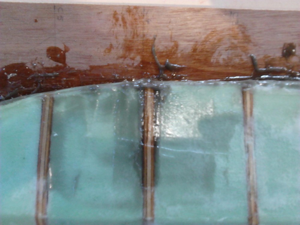

replay Posté(e) 13 février 2013 Share Posté(e) 13 février 2013 t'as pas mis les talons aux couples , comment tu vas décoller ? tu vas couler dessus ? pense qu'il faut de l'epoxy et pas de la polyester sur la mousse Lien vers le commentaire Partager sur d’autres sites More sharing options...
Invité maeldan Posté(e) 13 février 2013 Share Posté(e) 13 février 2013 la c'est le model , je straterrais directement dessus pour faire un moule gel-coat noir / 4 ou 5 plis de mat 300gr / resine polyester . Pour la mousse pas de soucis avec la résine polyester , c'est une mousse qu'ont utilisent souvent en atelier ( je suis en bac pro matériaux composite ) elle résiste très bien . Lien vers le commentaire Partager sur d’autres sites More sharing options...

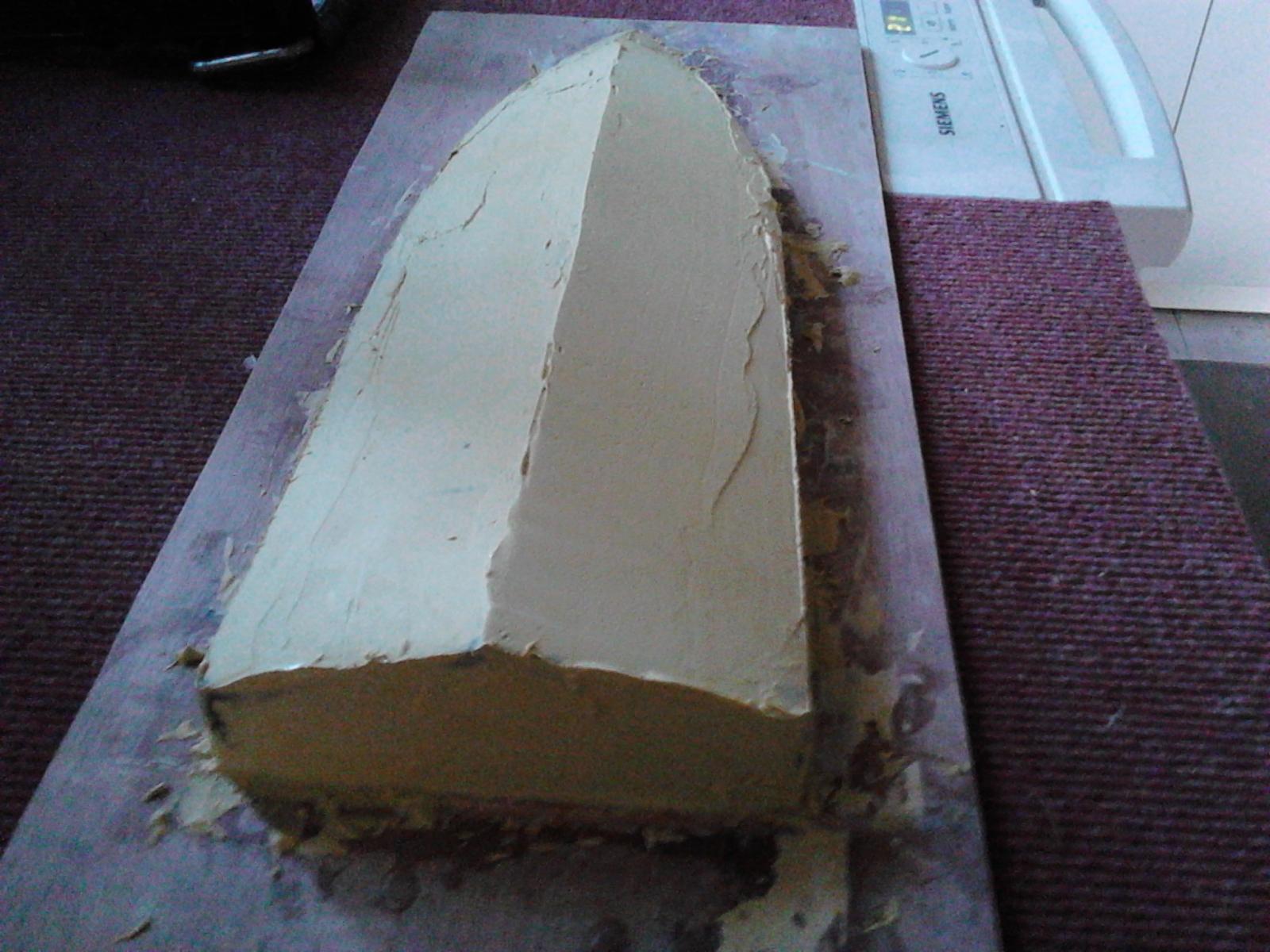

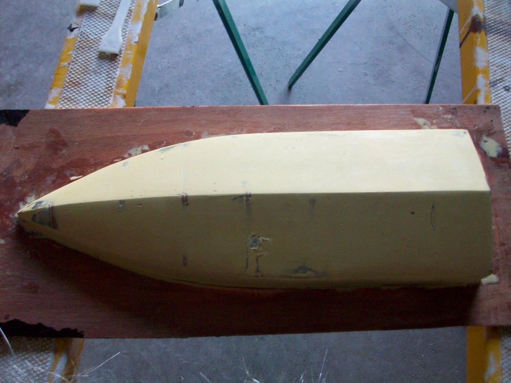

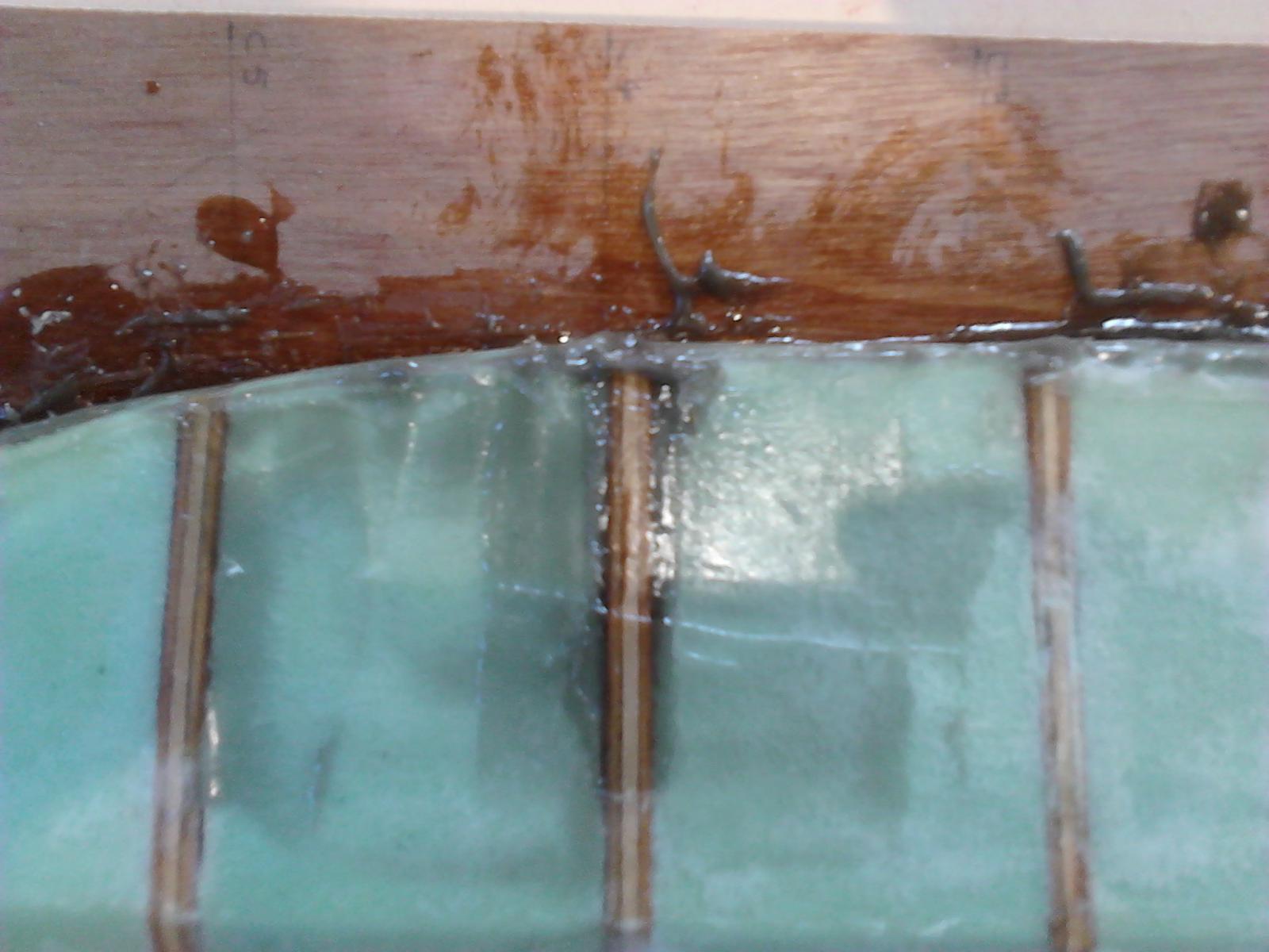

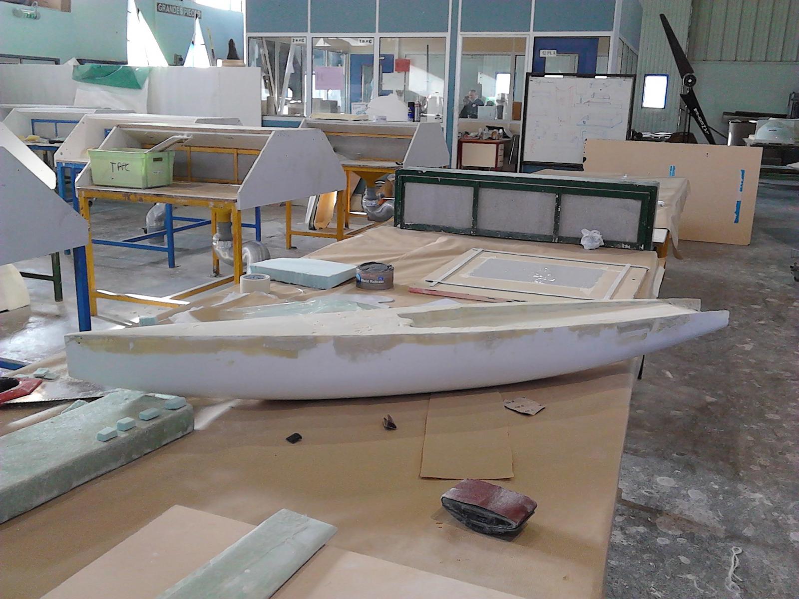

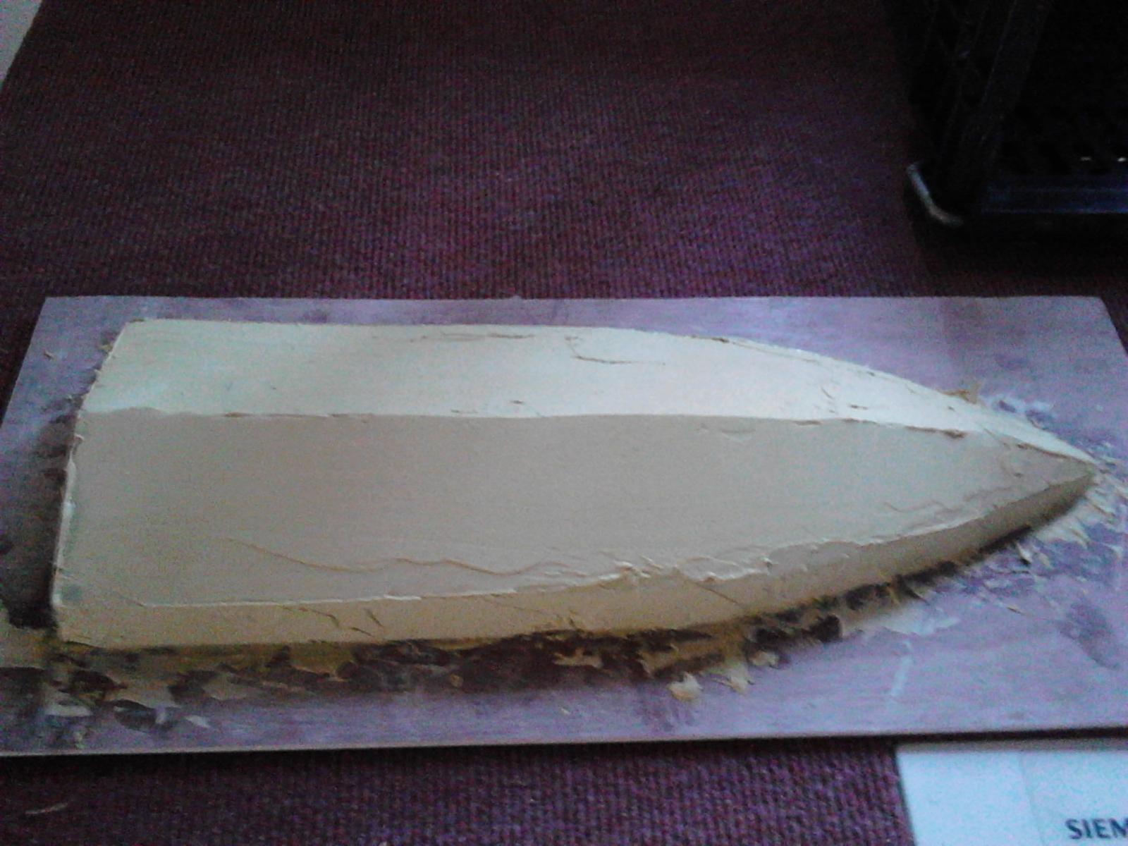

Invité maeldan Posté(e) 16 février 2013 Share Posté(e) 16 février 2013 Donc aujourd'hui , mis en place d'un taffetas 60gr . Reprise des trou a la résine charger . Application d'une première puis d'une second couche de mastique .Et demain j'espère poncer a l'eau . Et en bonus : la coque de 1m60 du chn95 , qui est le projet de classe Lien vers le commentaire Partager sur d’autres sites More sharing options...
