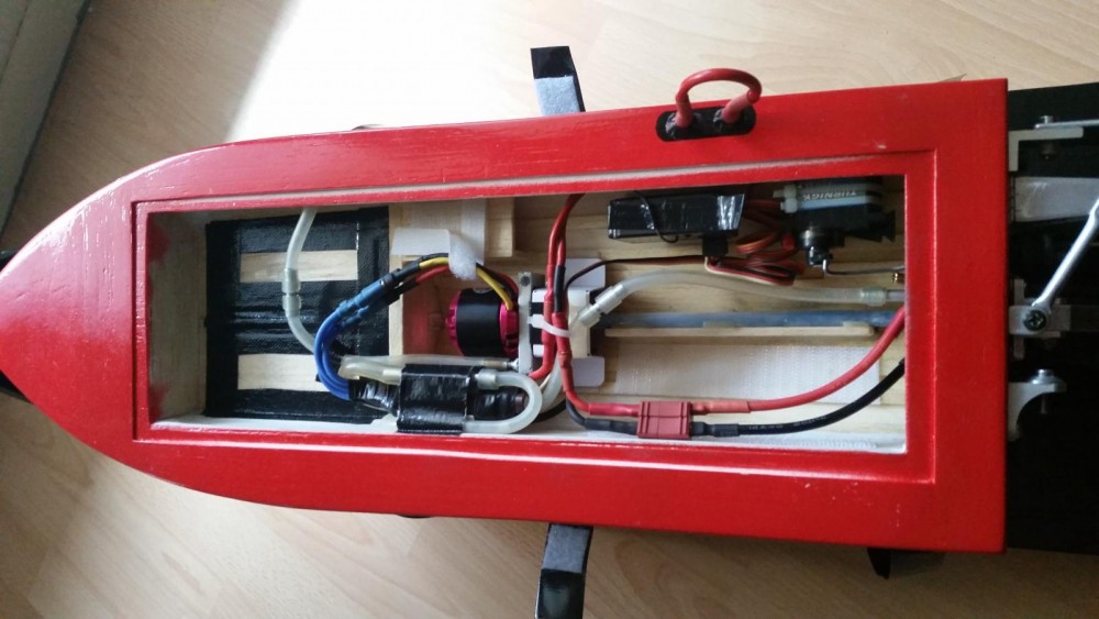

Pierre-Yves Posté(e) 24 septembre 2006 Auteur Share Posté(e) 24 septembre 2006 Pour le caisson, rien de très compliqué. On va commencer par faire sauter tous les couples qui nous enquiquinent, et par découper proprement ceux sur lesquels le caisson prendra appui. Pour virer les couples, j'utilise une technique toute bête. On verse quelques gouttes d'acétone sur le collage, on attend cinq minutes, ét ça vient tout seul. On découpe et on ajuste ensuite le caisson. On le colle, avec quelques gouttes de cyano, le collage définitif interviendra plus tard, lorsqu'on passera l'intérieur de la coque à la résine. Yapluka l'araser pour le mettre à niveau, de façon à ce qu'on puisse le coller contre le pont. Dans l'opération,on ne prend pas de poids (enfin le bateau, moi c'est une autre histoire...) Lien vers le commentaire Partager sur d’autres sites More sharing options...

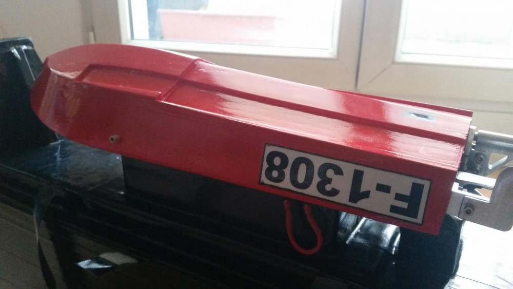

Pierre-Yves Posté(e) 24 septembre 2006 Auteur Share Posté(e) 24 septembre 2006 On peut se lancer dans la préparation du pont. POur cela, on prend deux planches que l'on assemble bord à bord avec du scotch. On ouvre la "charnière" ainsi constituée et on la bourre de colle. Yapluka refermer la charnière en mettant les planches bien à plat et sous poids, en attendant que ça sèche (pas de cyano ici, colle blanche ou UHU Hart). Une fois sec, on découpe le pont, toujours "large", puis la trappe d'accès. Il reste à coller la bande de balsa qui fermera le caisson, ainsi qu'une bande de ctp de l'autre coté, qui servira à soutenir la trappe. Pour terminer la coque, yapluka : -passer une première couche de résine à l'intérieur de la coque et sur le pont (coté intérieur de la coque et laisser sécher -passer une seconde couche de résine dans tout le caisson (éventuellement, combler les fuites avec un mélange résine+micro-ballons) et sur l'intérieur du pont. On met ensuite le bateau à l'envers, sur le pont, sous poids et on laisse sécher. Yapluka araser le pont, et à faire les finitions. Voili, that's all pour ze moment folks ! Fin de la construction à suivre bientôt. Plus aucune excuse pour ne pas vous lancer aussi. La première photo a été prise vendredi soir, la dernière ce matin. Entre les deux, a peu près cinq heures de boulot. Pas grand chose quand même, si ? ; Lien vers le commentaire Partager sur d’autres sites More sharing options...
