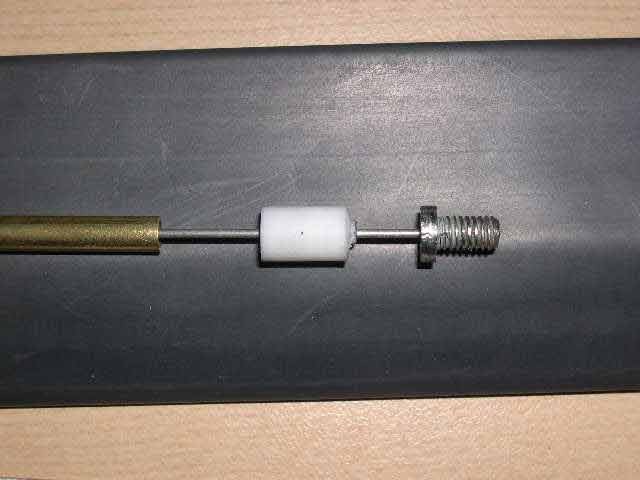

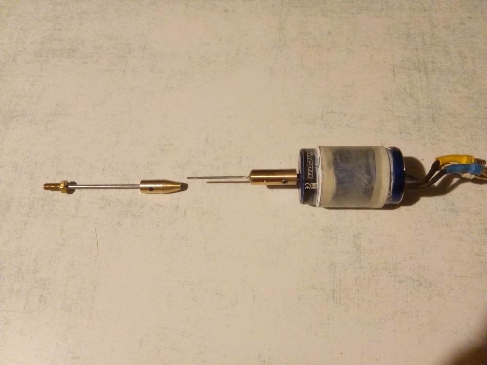

mf44fred Posted November 9, 2006 Share Posted November 9, 2006 salut on me pose souvent la question en mp donc voici quelques photos en cap de 1 et je vais testé en titane diametre 2 et inox diametre 2 avec les embouts collés a la 638(voir photo )d'apres les puristes ca va tenir?? ca parrait au touché presque aussi libre qu'en cap1 en partant du haut de la photo inox titane cap a plus fred Link to comment Share on other sites More sharing options...

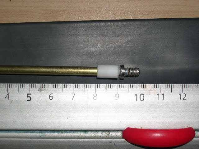

scyllias91 Posted November 9, 2006 Share Posted November 9, 2006 Pour les miennes j'ai moins de pieces un tube laiton diametre 4 ext 3 int,une CAP de 1mm,une vis M4 et une bague en téflon qui s'enmanche en force sur 5mm et percé à 1mm sur 3 mm de long pour servir de palier et la meme bague coté opposé pour reduire les vibrations. la vis est collé a la loctite 270 Pour du 400 avec ma petite expérience ça marche pas mal,pour plus gros pas encore testé. Link to comment Share on other sites More sharing options...

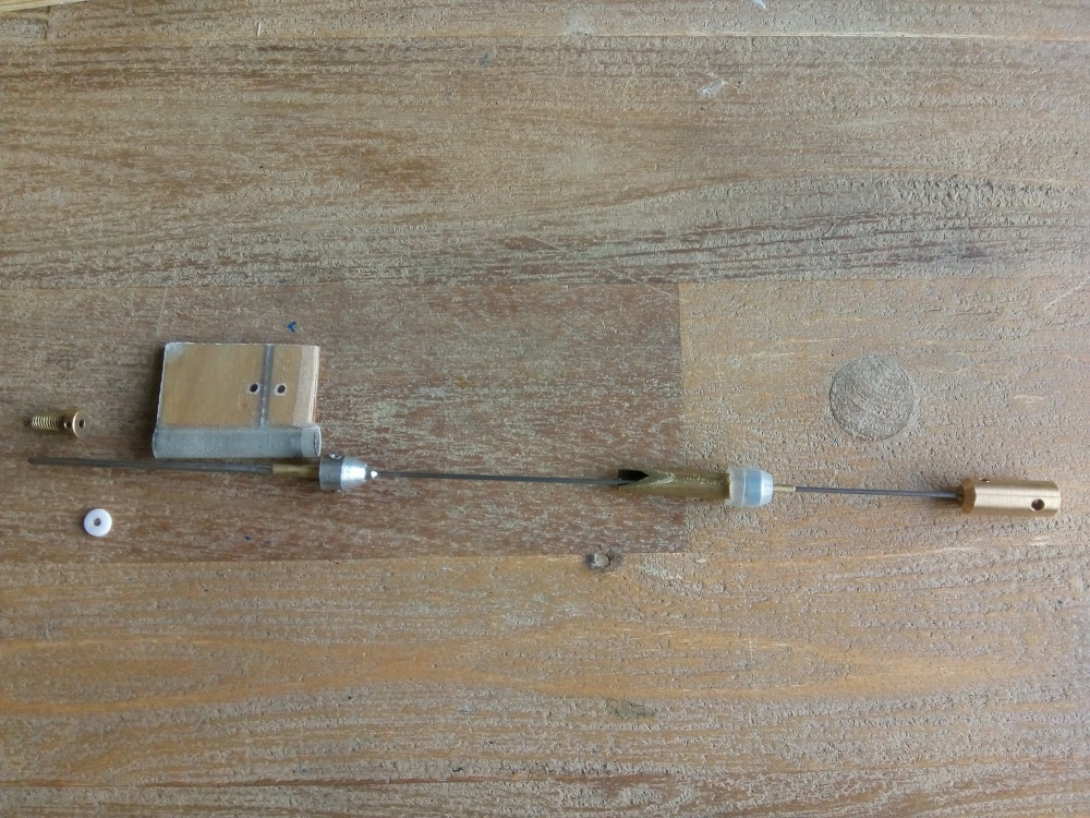

scyllias91 Posted November 9, 2006 Share Posted November 9, 2006 la meme en éclaté. Link to comment Share on other sites More sharing options...

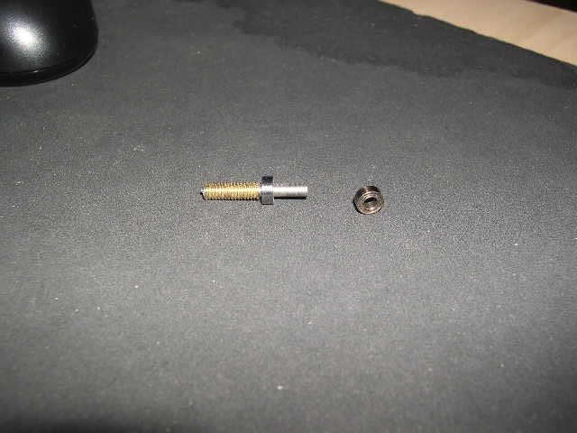

scyllias91 Posted November 14, 2006 Share Posted November 14, 2006 toujour dans ma logique :moins de pieces moins de soucis, une future trans en 1mm sur roulement la partie fileté a M4 a été usiné a 3mm pour rentrer dans les roulements et percé a 1 mm pour coller la CAP. Link to comment Share on other sites More sharing options...

mf44fred Posted November 19, 2006 Author Share Posted November 19, 2006 salut mf44clem a testé l'arbre en titane avec embout collé et bah pas de souci apparant et c'est aussi legé qu'une cap de 1 a plus fred Link to comment Share on other sites More sharing options...
