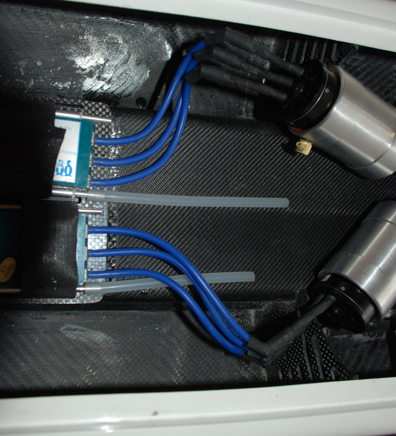

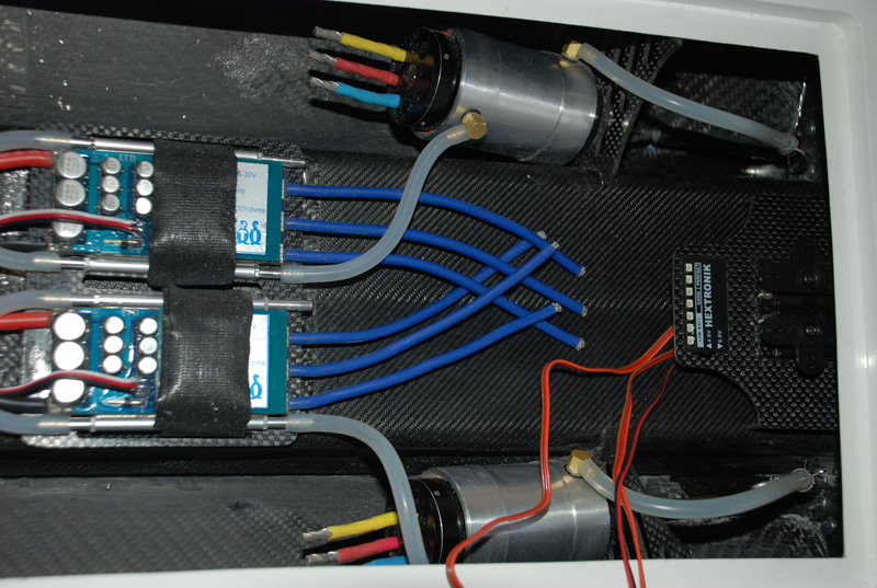

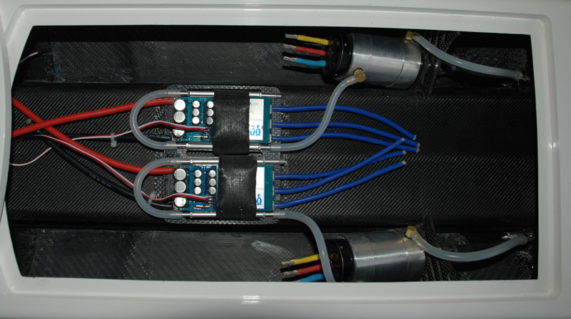

Invité elvish Posté(e) 2 avril 2010 Share Posté(e) 2 avril 2010 Merci Talon, c vrai que le modéliste aime prendre sont temps, mais pas moi je finis les soudures ce matin, et je perce les sorties d eau, les options: Vous en dites quoi? ps: Pour les hélices? quelqu'un pourrais me donner un nom ou une adresse? des photos de votre support batterie pour le hpr? Lien vers le commentaire Partager sur d’autres sites More sharing options...

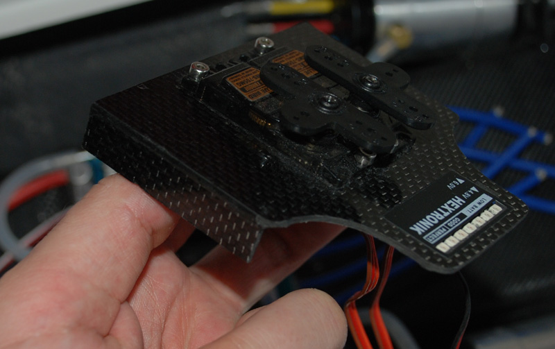

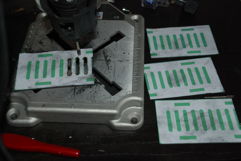

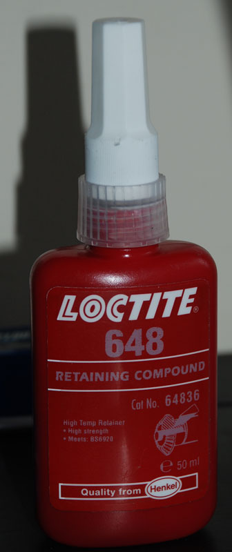

Invité elvish Posté(e) 2 avril 2010 Share Posté(e) 2 avril 2010 j ai fait un petit sketch sur photoshop, j ai pris les mesures nécessaire, et hop print > colle uhu sur carbon, et j ai commencé la découpe. Puisque je n ai pas assez de carbon plate, j ai divisé les supports en deux, Avec la base je pense j aurais pas de problèmes. J ai reçu la loctite ce matin, la bouteille ma l air chelou! le produit est vert et fluorescent. Lien vers le commentaire Partager sur d’autres sites More sharing options...

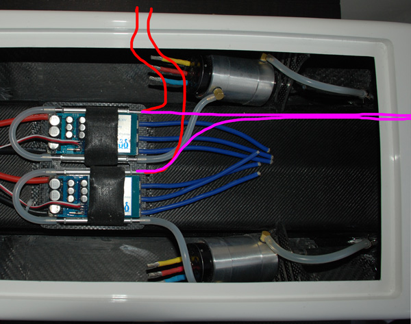

brushman Posté(e) 2 avril 2010 Share Posté(e) 2 avril 2010 Hello, attention à ton refroidissement, les contôleurs doivent être refroidis avanst les moteurs! Enfin, moi, je ne refroidis pas les contrôleurs sur mon HPR (si, si, j'en ai un!) Brush Lien vers le commentaire Partager sur d’autres sites More sharing options...
Invité ester Posté(e) 2 avril 2010 Share Posté(e) 2 avril 2010 J ai reçu la loctite ce matin, la bouteille ma l air chelou! le produit est vert et fluorescent. c'est normal, cela sert a pouvoir vérifier qu'il y en a bien eu d'appliqué, que cela n'a pas été oublié tu passe une pièce avec un lampe à UV et tu est de suite fixé "y en a eu" ou " y en pas a eu" Lien vers le commentaire Partager sur d’autres sites More sharing options...
mf44fred Posté(e) 2 avril 2010 Share Posté(e) 2 avril 2010 t'affole pas de la couleur pour la 648 c'est la couleur normal secout bien le tube avant utilisation et pense a levé la securité lol Lien vers le commentaire Partager sur d’autres sites More sharing options...
Invité elvish Posté(e) 2 avril 2010 Share Posté(e) 2 avril 2010 et pense a levé la securité lol tu rigole, mais j ai passe 5 minute a me demander pourquoi ca coule pas bon pour les support batterie je peux rien faire, ma voisine ma demande de ne pas faire de bruit... (elle est belle, je peux pas lui dire non ) Lien vers le commentaire Partager sur d’autres sites More sharing options...
