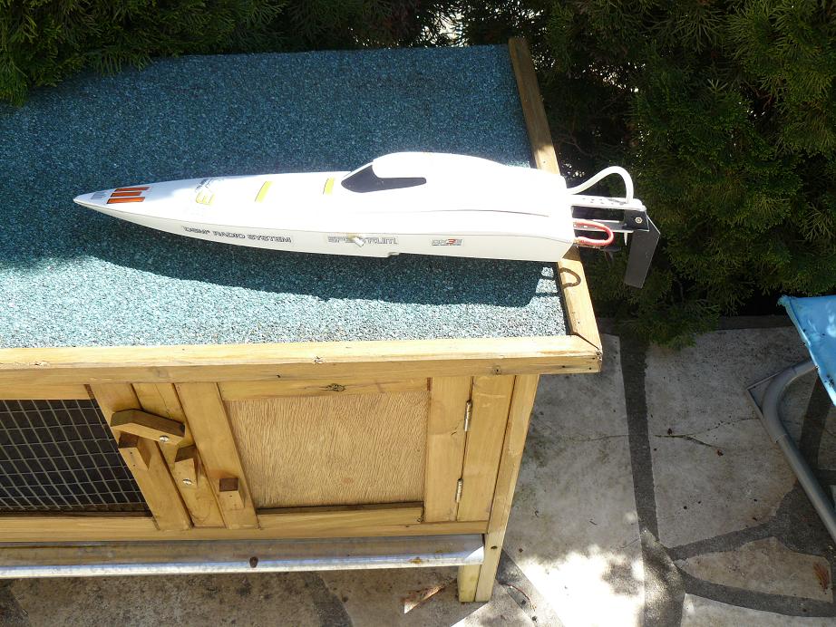

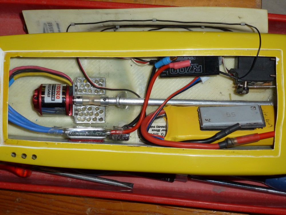

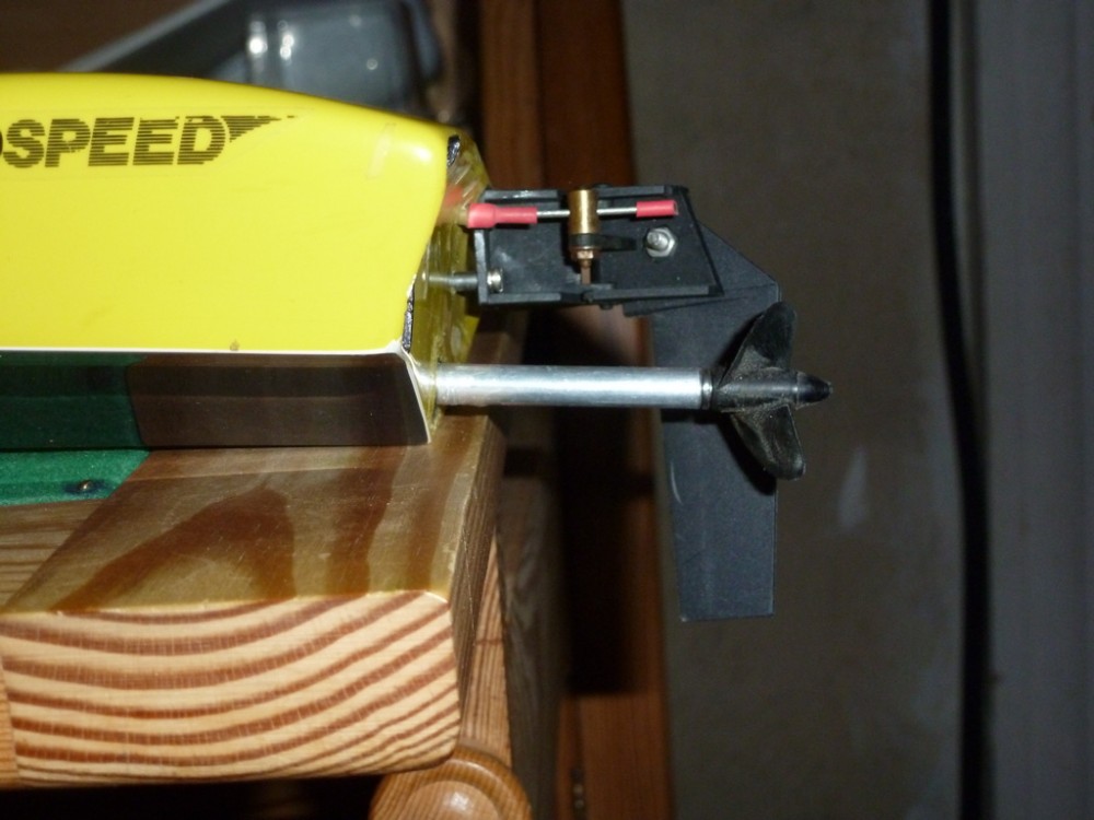

Thierry Posté(e) 12 avril 2013 Share Posté(e) 12 avril 2013 Bonjour à tous, je vais essayer de faire revivre mon MKC que j'avais motorisé avec un speed 400, mais que je ne suis jamais parvenu à régler correctement . Ayant un Mystery 3000 disponible, et sur les conseils d'un membre de la liste (je ne donnerai son nom que si ça marche bien ), je me remets à l'ouvrage. Il m'a semblé (suite à de précédents déboires) que pour arriver à équilibrer la coque sans trop de surprises, il fallait commencer par implanter la propulsion et la direction. J'ai donc fabriqué une transmission "classique" : CAP 1mm, tube laiton 1x2, roulements 2x5, un morceau de vis percé diamètre 2, le tout inserré dans un tube alu 4x6 alésé aux extrémités diamètre 5 pour mettre en place les roulements. Un morceau de plaque alu est collé sur ce tube à l'époxy chargée de poudre d'alu (Ara Métal). Je vous demande votre avis sur la position de la transmission : la coque repose sur le redan et le tableau arrière, la trans est alignée avec le plan de travail (en fait elle remonte un peu car la collerette de la vis qui supporte l'hélice est un poil trop grande. La distance entre le tableau arrière et l'extrémité de l'hélice est de 6cm. Thierry Ps : j'ai utilisé la première fois l'Ara Métal pour coller une prise de pression dont le filetage était abimé sur le pot d'échappement d'un OS25 qui propulsait allègrement mon premier bateau (un Riva 2000 de Schlüter) ... en 1978. Le collage n'a jamais lâché ! En revanche, la coque en ABS .......... Lien vers le commentaire Partager sur d’autres sites More sharing options...

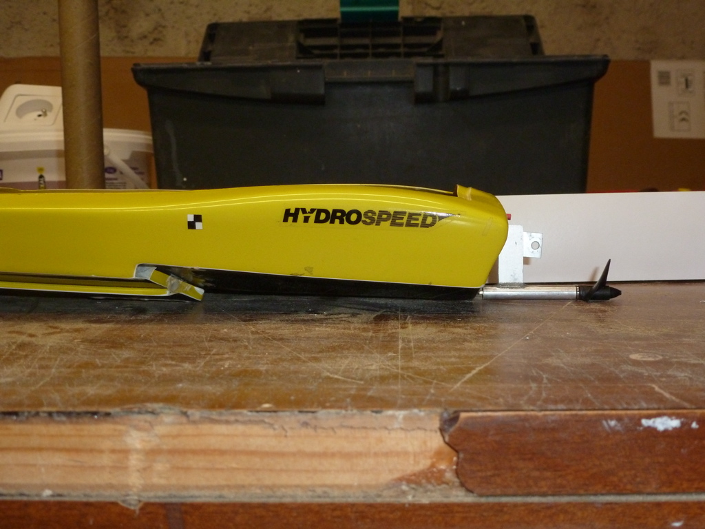

jc3m Posté(e) 12 avril 2013 Share Posté(e) 12 avril 2013 salut, jolie projet, j'ai toujours eu envie d'en avoir un (mais là j'ai des 400 partout), je trouve que cette coque à de la gueule. donc je ne la connais pas mais je remonterais un peu la trans de 2mm au niveau de l'hélice. j'ai un doute sur aussi sur le point de sortie de la coque, à remonté un peu histoire d'avoir un peu de négatif sur l'angle de la trans une fois remontée, mais là faudrait l'avis d'autres personnes........ habituellement, un 400, l'hélice est à 40mm du tableau arrière. a+ jc Lien vers le commentaire Partager sur d’autres sites More sharing options...
Thierry Posté(e) 12 avril 2013 Auteur Share Posté(e) 12 avril 2013 - Remonter la trans : tu veux dire la mettre toujours parallèle au plan de travail, mais 2 mm plus haut ? - Distance hélice-tableau AR : tu dis 4 cm, début du moyeu de l'hélice ? Si oui, cela fait 6cm de l'extrémité de l'hélice Allez, pour être précis, elle est à 41,5mm du tableau arrière, je viens de vérifier Thierry Lien vers le commentaire Partager sur d’autres sites More sharing options...
jc3m Posté(e) 12 avril 2013 Share Posté(e) 12 avril 2013 je dirais remonté la trans, 1 à 2 mm de la table au moyeu et remonté la sortie de façon à avoir un peu de négatif la trans qui part vers légèrement vers le bas (je dirais 1°à 2°), et vu qu'elle est réglagle, tu auras une bonne marge de réglage. attends confirmation quand même (y'aura plus de monde ce soir sur le fofo). Lien vers le commentaire Partager sur d’autres sites More sharing options...

oliv62 Posté(e) 12 avril 2013 Share Posté(e) 12 avril 2013 je dirai comme jc3m, relever pour laisser 2mm entre la table et la pointe de l'helice avec un negatif de 2°, ca te mettra de l'air dans l'eau pour avoir un bon rendement et ca te plaquera un bon peu ta coque met le moteur bien a l'avant pour pouvoir agir sur le centrage le moyeu d'helice a 10% de ta longueur de coque le gouv a coté de maniere a avoir l'axe de rotation au niveau du moyeu et hop roule ma poule ^^ Lien vers le commentaire Partager sur d’autres sites More sharing options...

Thierry Posté(e) 12 avril 2013 Auteur Share Posté(e) 12 avril 2013 OK. Je sors le palmer pour la longueur exacte de la coque... Et je remonte la trans de 2 mm. Après on voit pour le gouvernail. Thierry Lien vers le commentaire Partager sur d’autres sites More sharing options...
Thierry Posté(e) 12 avril 2013 Auteur Share Posté(e) 12 avril 2013 La coque fait "pile-poil" 40cm. Je vois si je peux encore tourner la trans pour être "pile-poil" à 4cm du tableau arrière... Thierry Lien vers le commentaire Partager sur d’autres sites More sharing options...

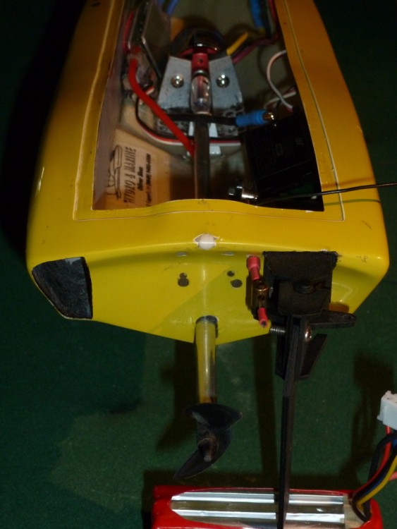

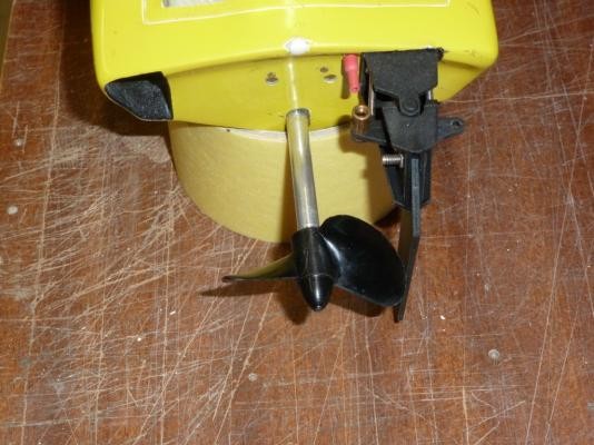

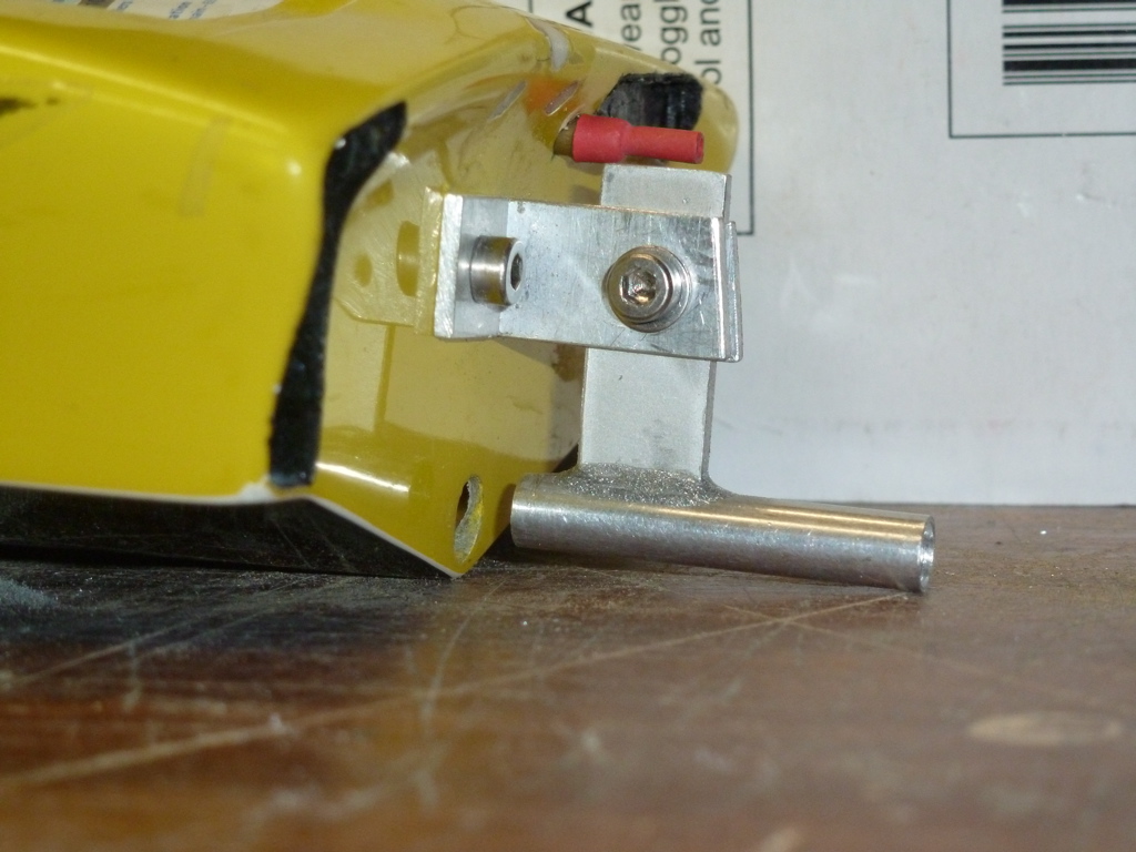

Thierry Posté(e) 13 avril 2013 Auteur Share Posté(e) 13 avril 2013 Voila la trans posée selon vos conseils : - angle négatif - remontée de 2mm - hélice à 38mm du tableau arrière (avec une rondelle ou des cales, cela ira). La zone noire sur la coque au premier plan c'est le caisson de retournement. Thierry J'ai mis un peu trop d'angle, mais c'était juste pour la photo. Lien vers le commentaire Partager sur d’autres sites More sharing options...
jc3m Posté(e) 13 avril 2013 Share Posté(e) 13 avril 2013 nickel c'est un collage au niveau de la fusée et son support? Lien vers le commentaire Partager sur d’autres sites More sharing options...
replay Posté(e) 13 avril 2013 Share Posté(e) 13 avril 2013 l'ara metal c'est du feu ce produit ! Lien vers le commentaire Partager sur d’autres sites More sharing options...
Thierry Posté(e) 13 avril 2013 Auteur Share Posté(e) 13 avril 2013 Oui, Ara Métal. Comme je n'ai plus que la poudre métallique, je la mélange directement avec de l'époxy 2 composants (ben non, ce n'est pas de l'Araldite, na !). Thierry Lien vers le commentaire Partager sur d’autres sites More sharing options...

Thierry Posté(e) 14 avril 2013 Auteur Share Posté(e) 14 avril 2013 Bonjour Pulse59. Je ne suis pas certain que ma trans tourne rond.... Et c'est sûr que mécaniquement ce n'est pas terrible comme solution. Je reconsidère la question ! Où pourrais-je acheter un accouplement moteur-trans, sans avoir des frais de port inconsidérés ? Y'a quelqu'un qui commande quelque part quelque chose ? Thierry Lien vers le commentaire Partager sur d’autres sites More sharing options...

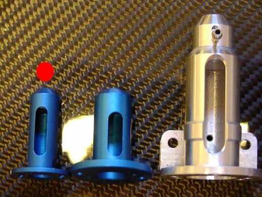

Thierry Posté(e) 14 avril 2013 Auteur Share Posté(e) 14 avril 2013 Je n'ai pas trouvé chez MiniMéca. Chez Hydro&Marine : 9,95 + FP (que je n'ai pas réussi à trouver...) Graupner ? Quelle référence ? Ailleurs ? Thierry Lien vers le commentaire Partager sur d’autres sites More sharing options...
replay Posté(e) 14 avril 2013 Share Posté(e) 14 avril 2013 une CAP 2mm ,un tube laiton 4/3mm,un autre tube 2/3mm une prise pressu M4 et y'a de quoi en faire quatre a l'identique de celles vendues chez H&M pour le meme prix Lien vers le commentaire Partager sur d’autres sites More sharing options...
Thierry Posté(e) 14 avril 2013 Auteur Share Posté(e) 14 avril 2013 On est bien d'accord. Je cherchais une pièce comme celle-là, pour faire une liaison concentrique entre le moteur et l'arbre rigide : Mais peut-être que je m'embête bien et qu'il n'y en a pas besoin. Thierry Lien vers le commentaire Partager sur d’autres sites More sharing options...
